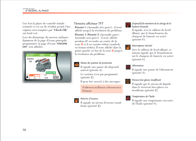

Tu es certain Xavier pour la Fiorano ?  Il m'est arrivé une fois (étourdi comme toi) d'oublier de débrancher et j'ai eu au démarrage sur Tdb un pictogramme rouge affiché, de symbologie évidente sur le problème en cause 😆 ..   La mienne est mill. 2008
il y a 32 minutes, JMM a dit :
1769933641_Screenshot_2022-01-14Manuale_Ferrari_F141_MY08_FRAindb-2008OwnersManual599GTBFioranoFRpdf.png.010c9c24508bbd33ade281183dab56dd.png

Moi j'ai l'info sur ma 599
Il y a 10 heures, JMM a dit :
moi j'ai une vieille ( 2006), différent ? et j'ai perdu l'embout qu'il faut, alors j'ai les cosses du Ctek direct sur batterie donc je ne dois de toute façons pas avoir le code qui s'affiche
