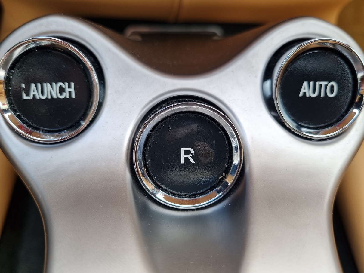

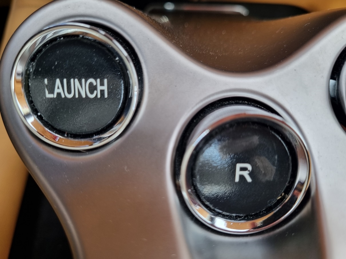

Je recherche quelqu'un avec un bon historique pour refaire des boutons de California.
Le plus près possible, secteur sud ouest Maine et Loire.
Les boutons sont "débarrassés" de l'aspect collant, mais la sérigraphie s'efface.
(voir photos)
Attendant vos retours.
Merci.

Je ne souhaite pas aller trop loin et il faut qu'ils soient "refaits" par un professionnel.
En effet, je pense que j'ai testé nombre de méthodes, sur plusieurs modèles et là c'est comme sur Maserati : la sérigraphie s'efface.
