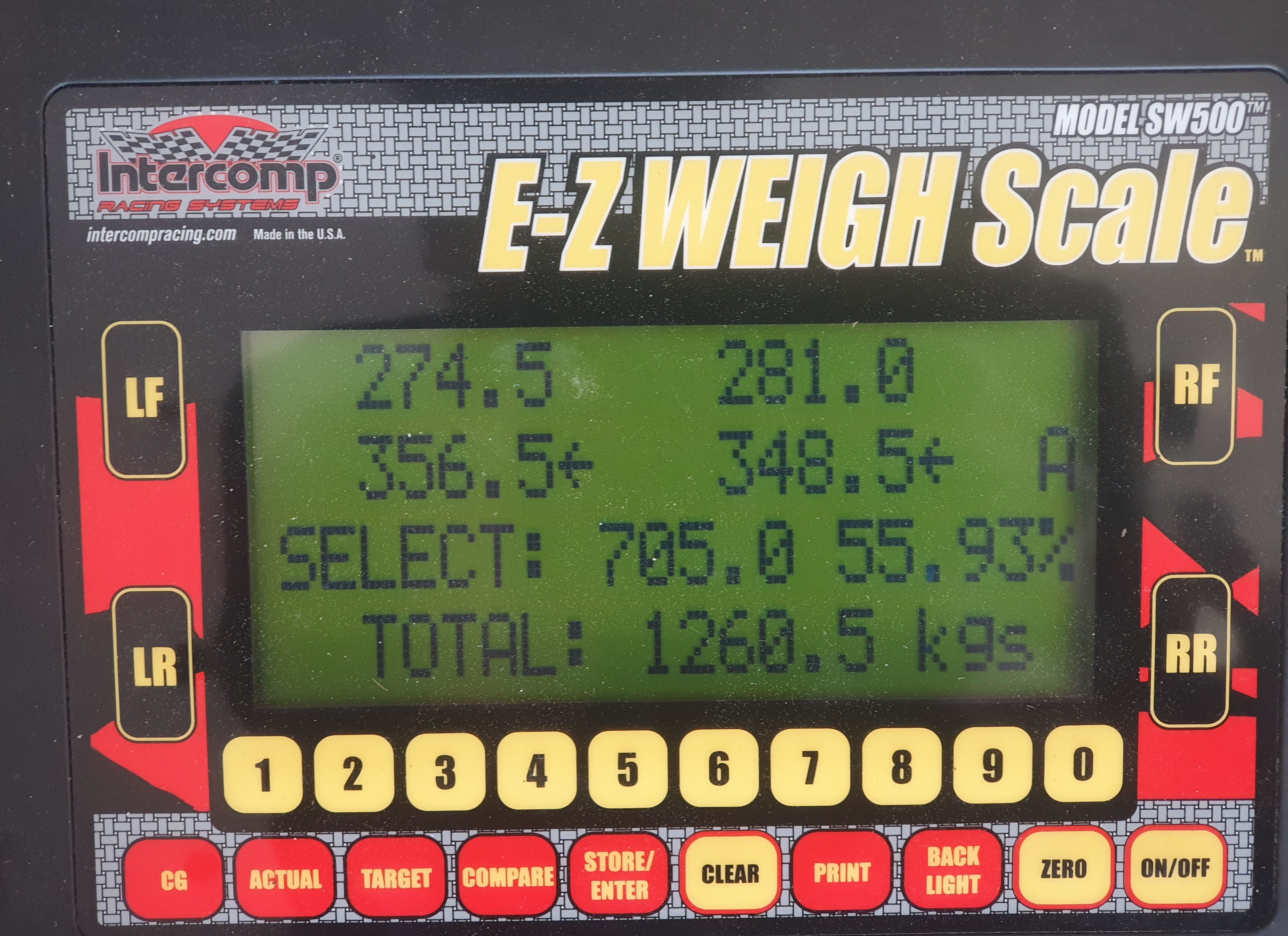

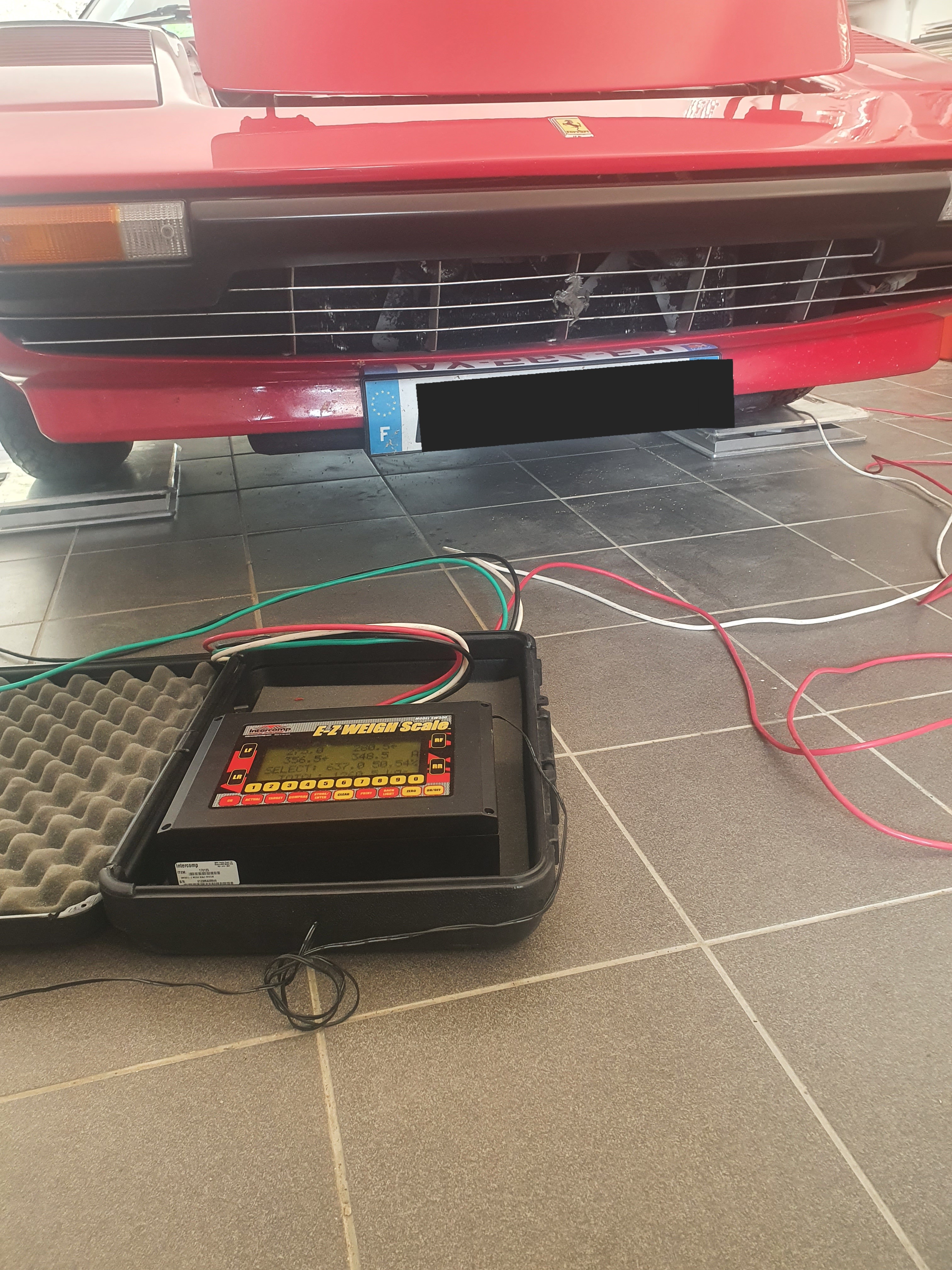

Bonjour à tous,
Ma Vetroresina, une des premières (caisse 50, moteur 35) pèse donc 1260 kg avec environ 20kg d'essence, sans roue de secours ni outillage.
56 % environ du poids sur l'AR, je n'ai pas mis de niveau mes balances.

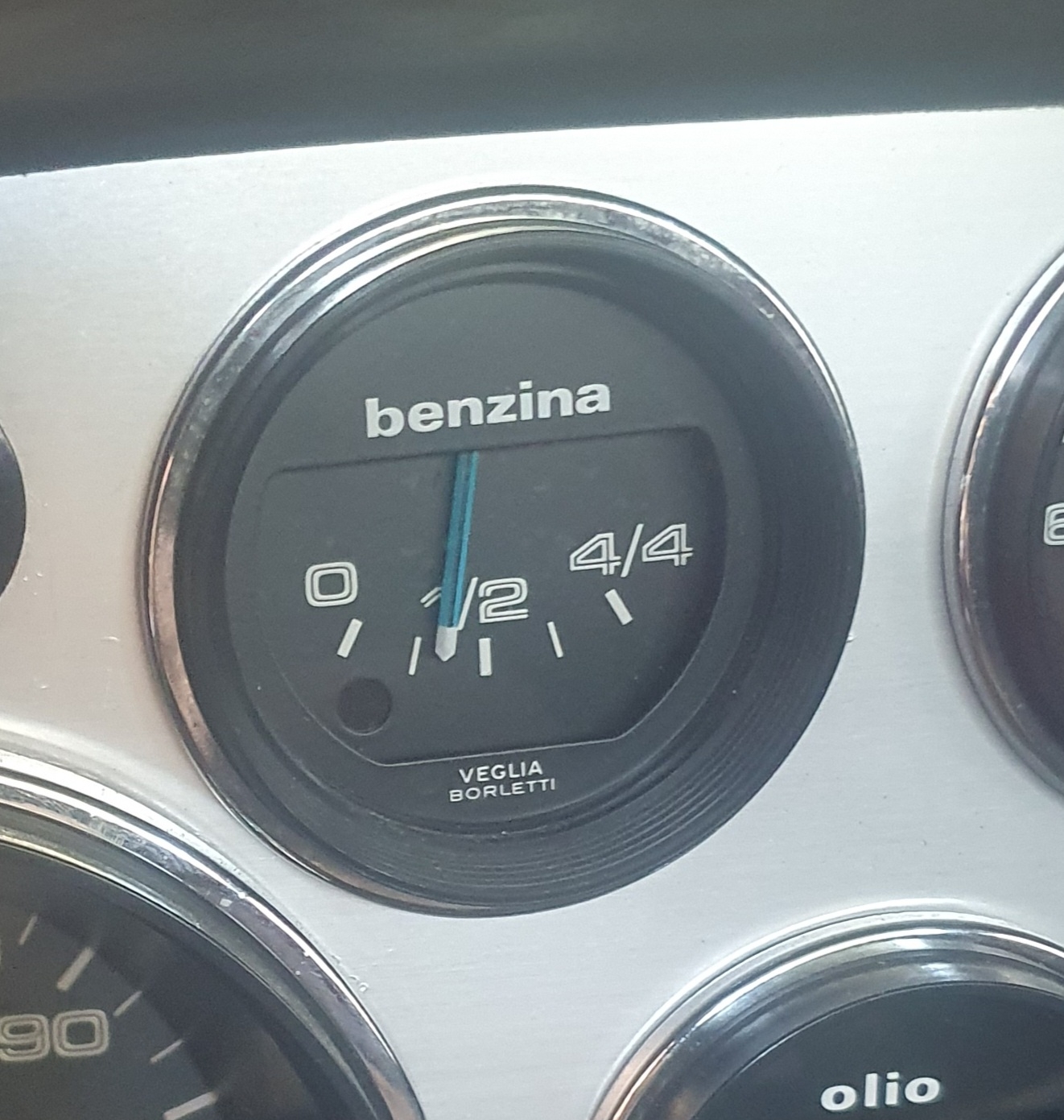

si tu fais l’hypothèse de 20kg pour ton essence, c’est à dire que tu avais 26l d’essence dont il te manquait grosso modo 48l donc 36kg, le poids de la roue de secours est, (avec le jack et tool roll) de 22kg, je l’ai pesé à part,
si je prends l’hypothèse que tu as une radio, pour être identique à mon protocole, cela mène ta pesée a 1260 + 36 + 22= 1318, soit pile poil au environ de la vetro que j'ai pesé, avec une petite marge d'erreur sur ton estimation de fuel, et peut être aussi.... le poids du cavallino sur ta grille avant 😁

TripleBlack, bien vu pour le Cavallino ! 😉
Mais je l'ai acheté comme ça. (et Ferrari n'a pas fait de remarque à la certification...)
Pour le 50/50 ça n'est pas possible pour la mienne, les différences de niveau sont de moins de 4cm dans mon garage, et les 22kg de roue de secours/outillage ne peuvent compenser,  surtout avec l'essence qui manque. D'autant que j'ai peut-être sous estimé la quantité présente.
