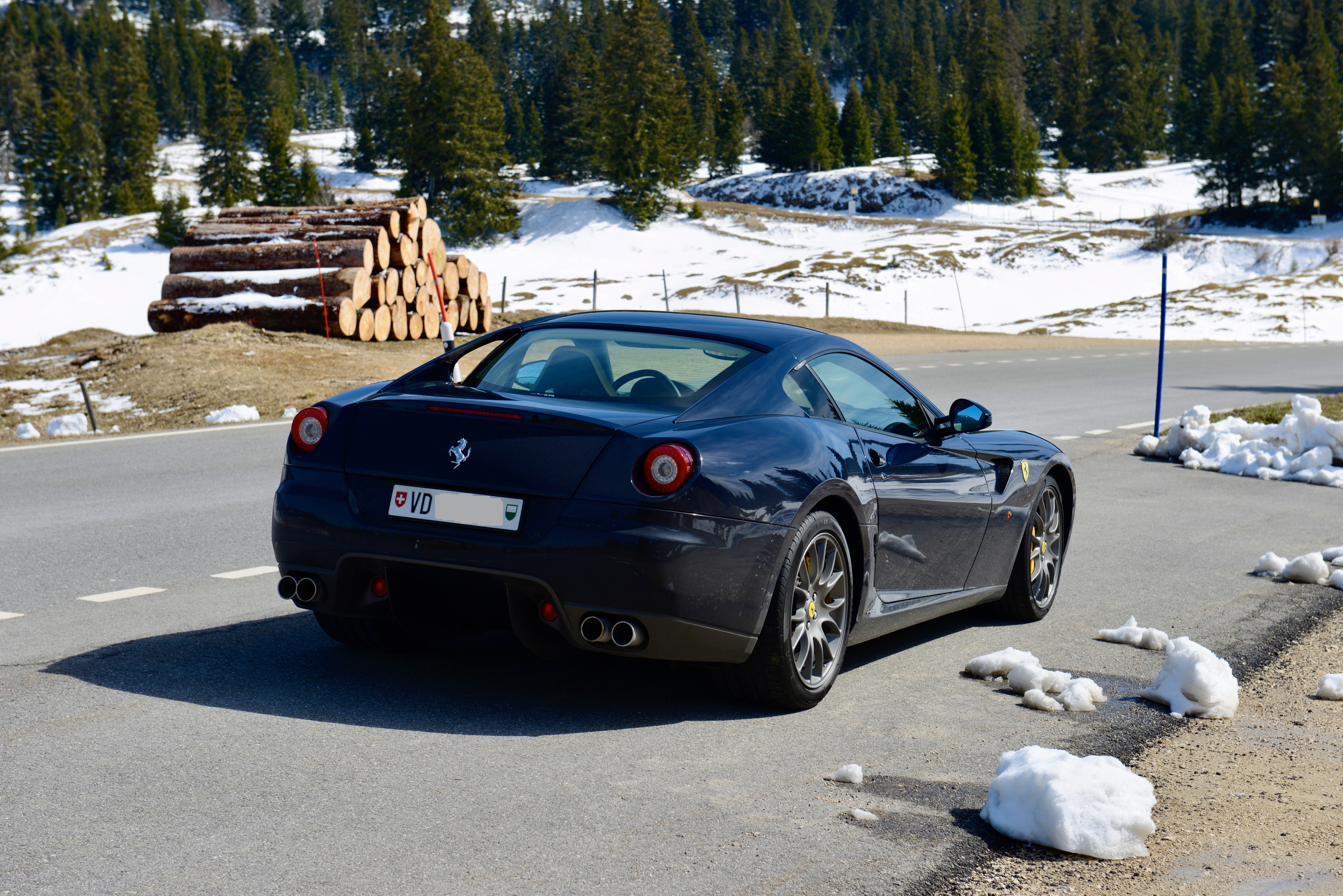

Quelques photos d'une virée sur la magnifiques routes jurassiennes avec @Red and hot
Route de la Brévine, la "Sibérie suisse"
