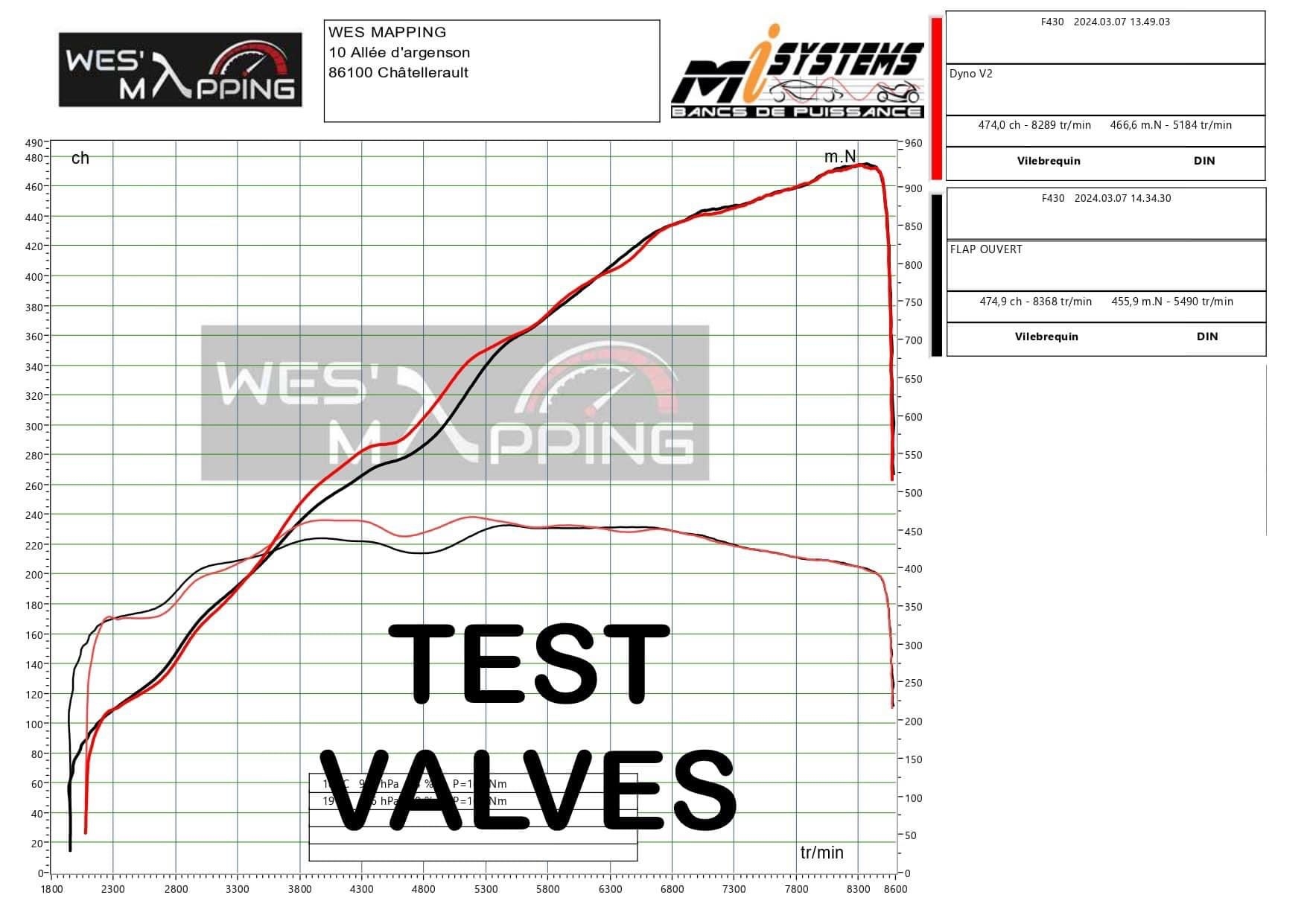

Sur le collecteur j’ai était bluffé sur l’apport en performance.
C’est pour cela que j’envisage le catasport tout en sachant que ça sera moins significatif.
Le tout est de « mesurer » cet apport.
Est-ce qu’il existe ou pas ou très peu.
Des mesures au banc ça serait l’idéal.
Ça éviterai la perception qui est sommes toutes relatif.
