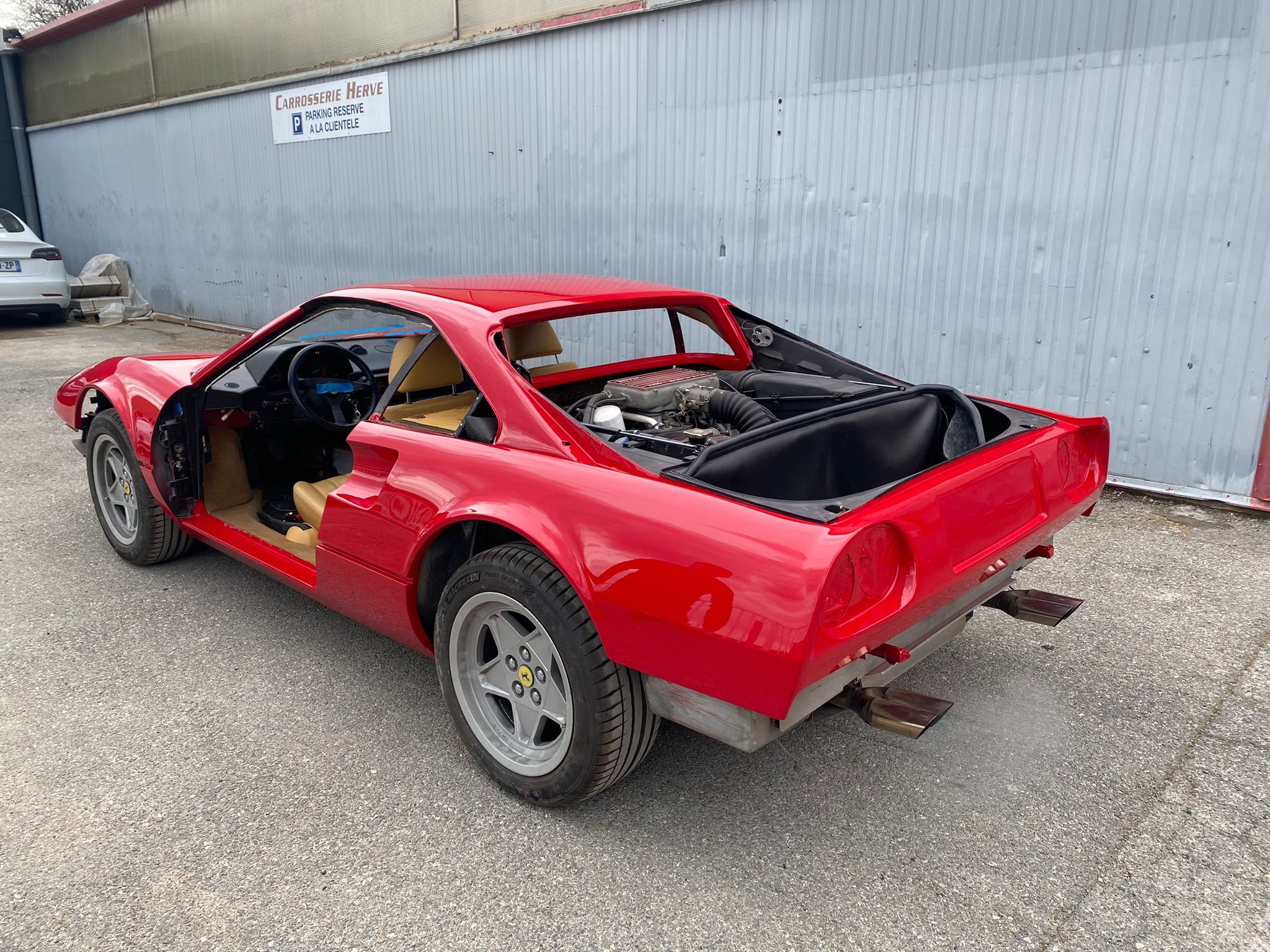

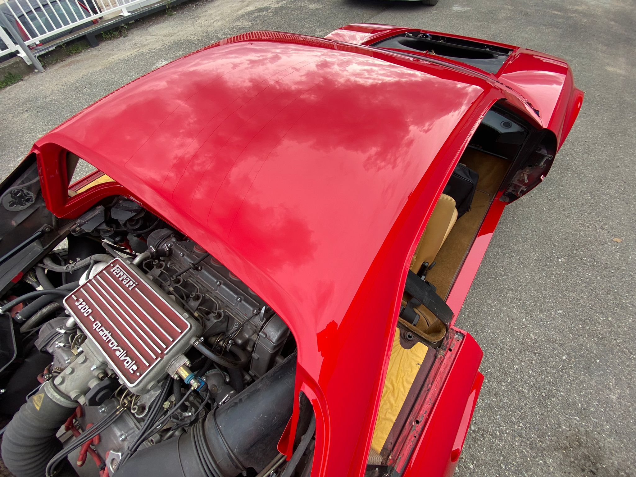

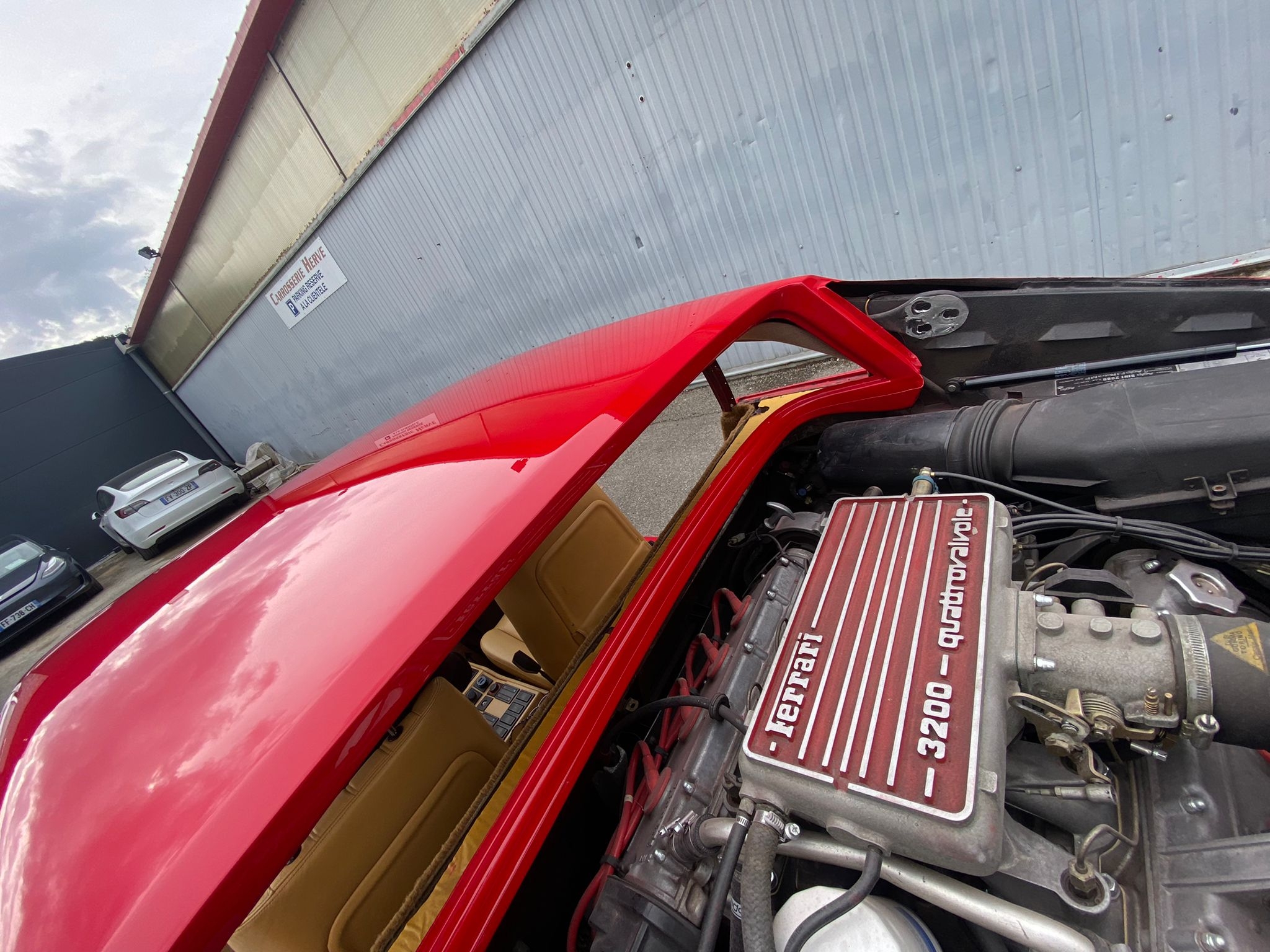

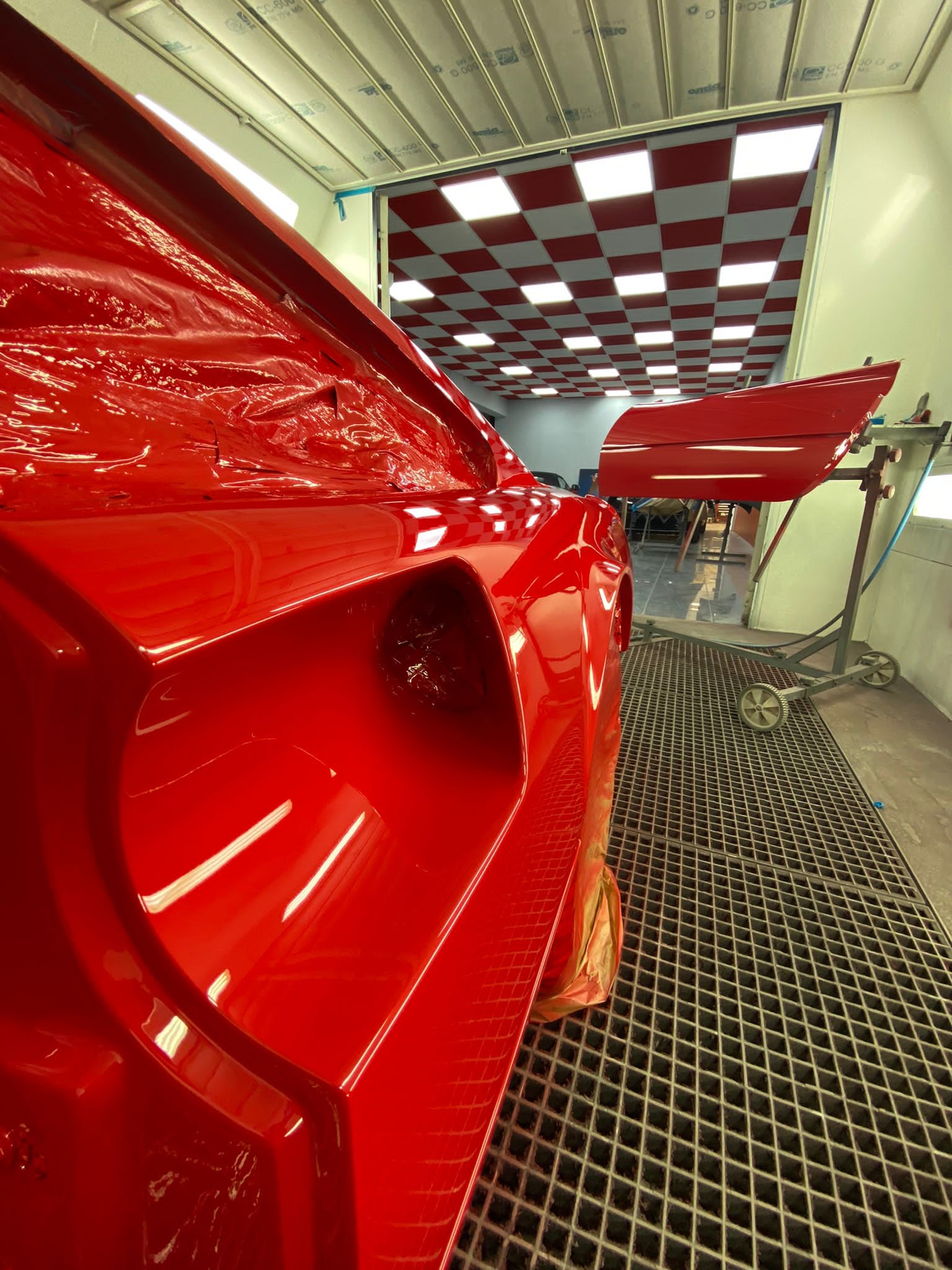

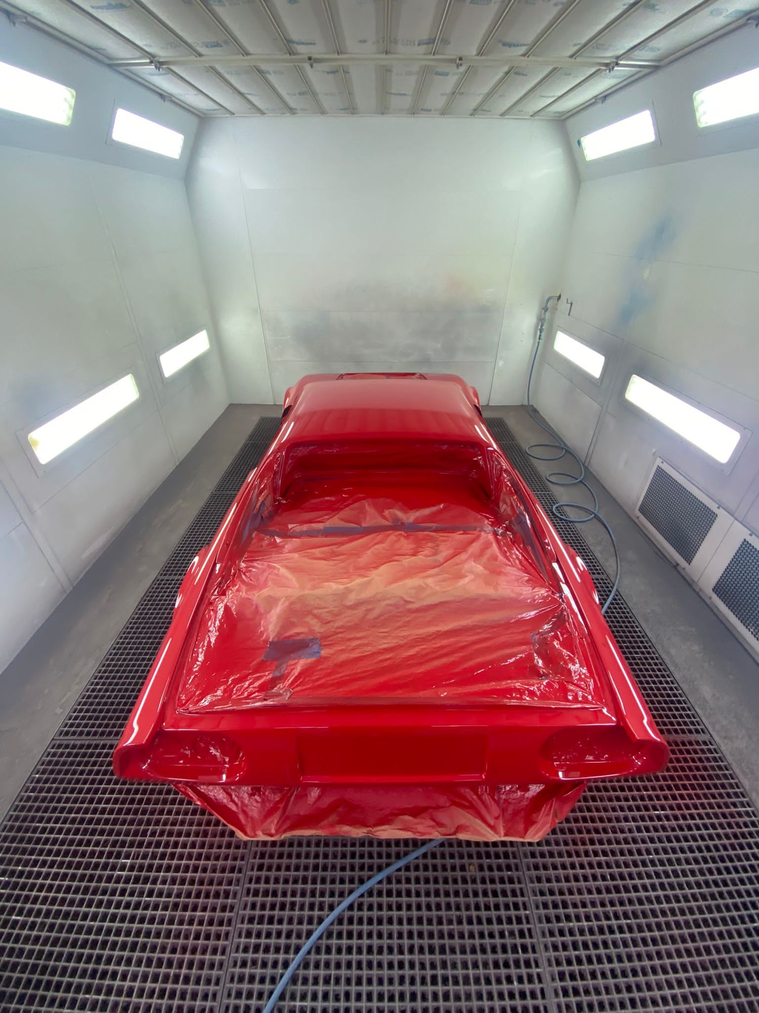

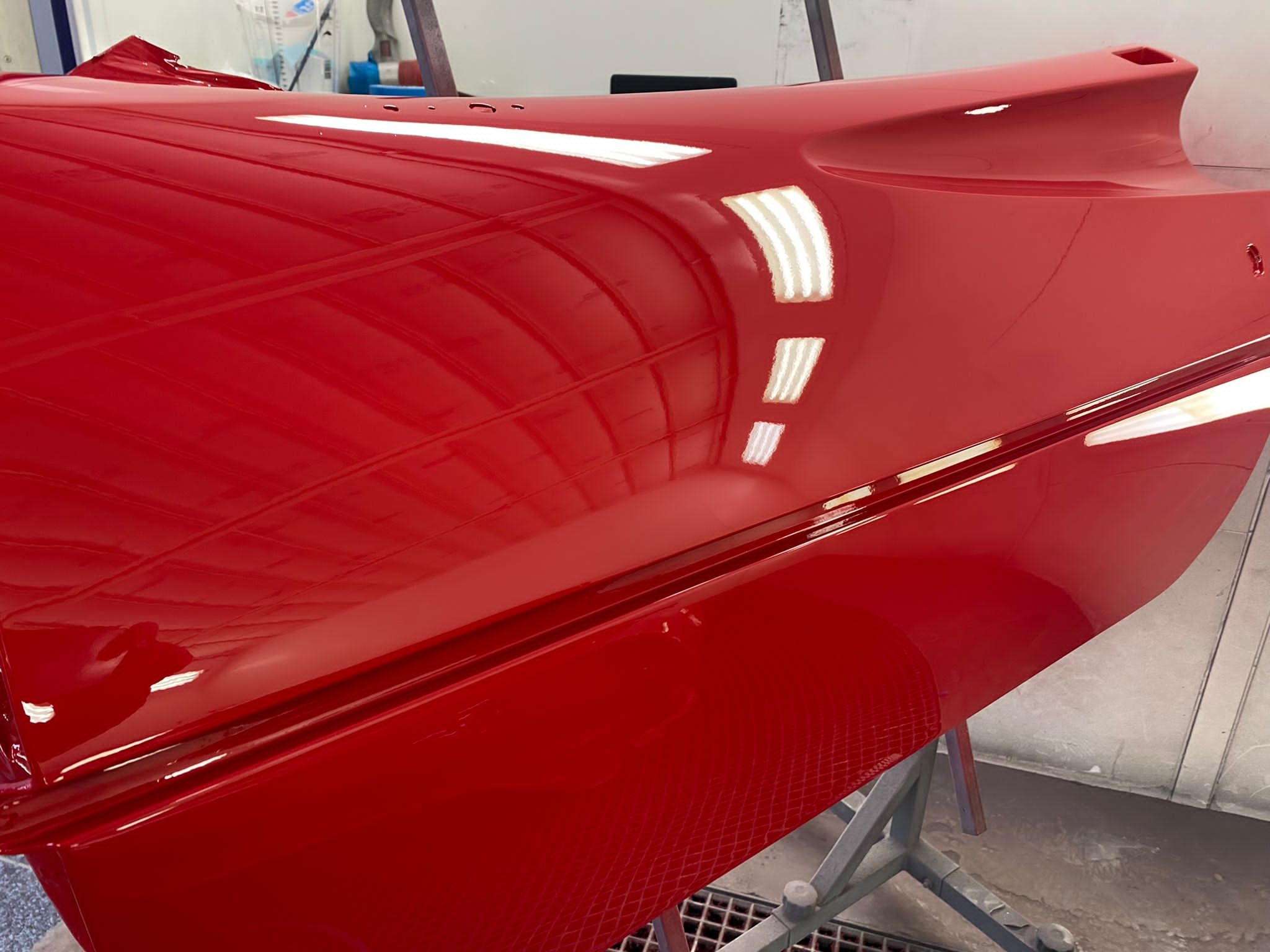

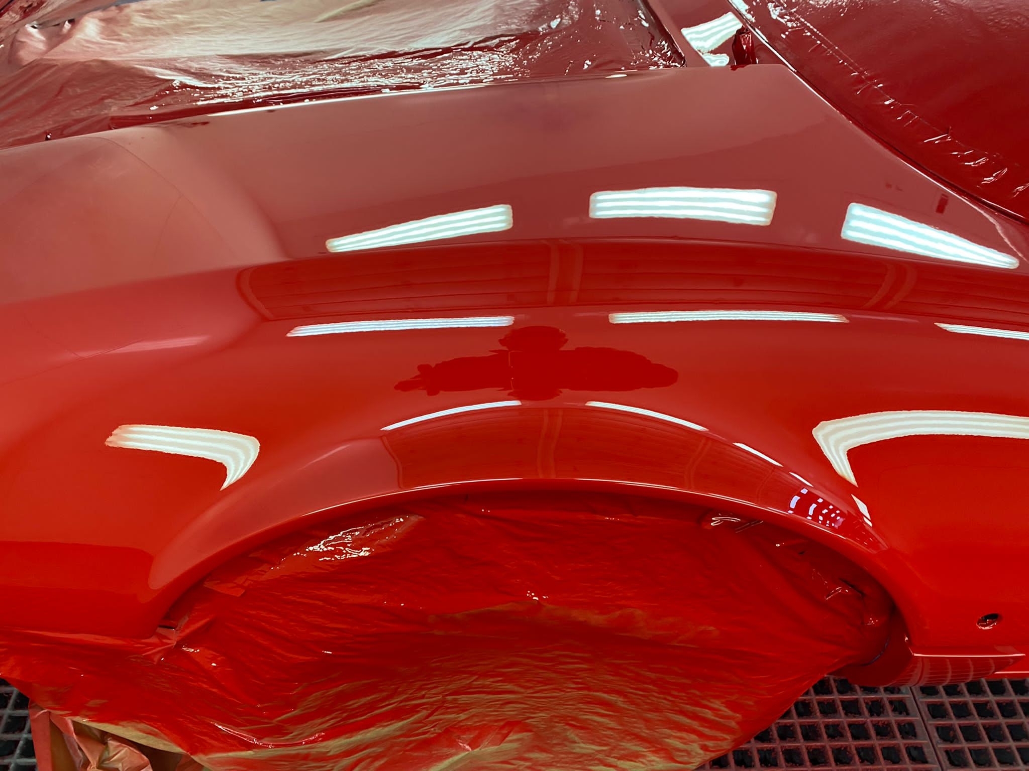

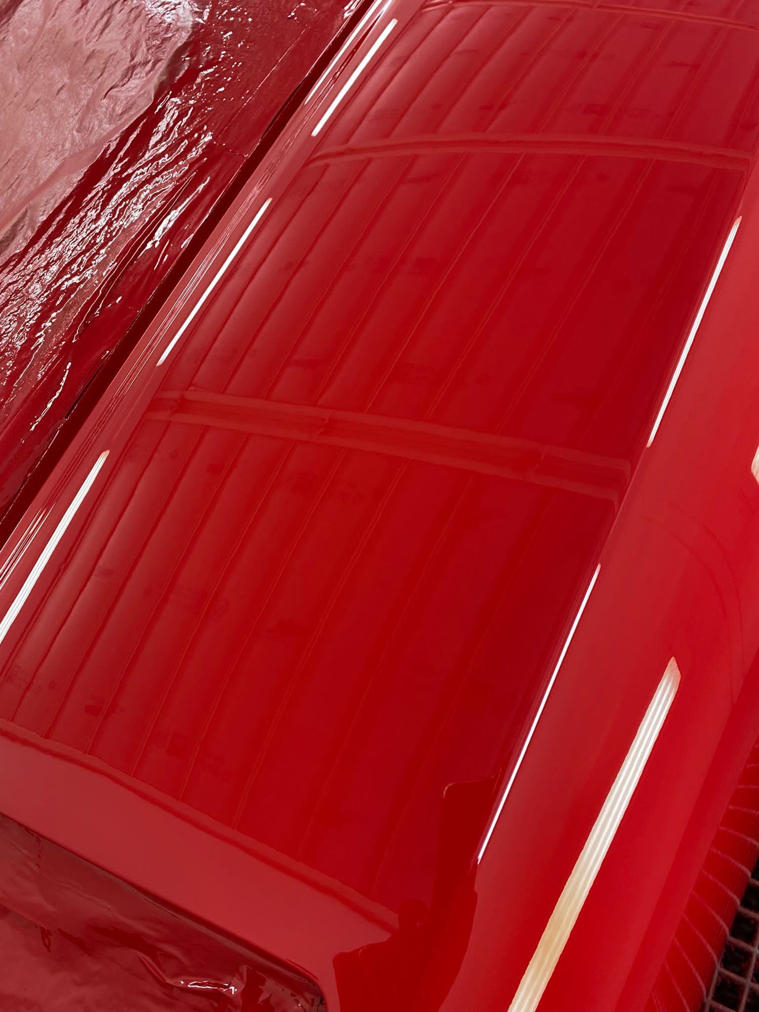

ça ne va pas du tout , elle brille beaucoup trop 😉.
vraiment magifique , ça me tenterait bien pour la gts .
nounou

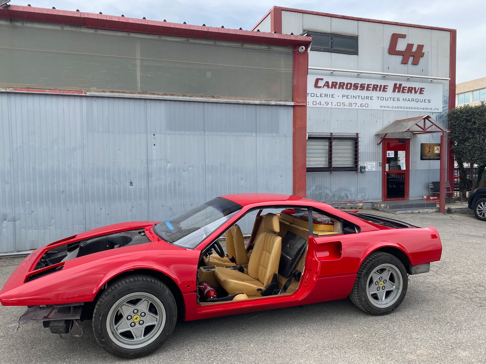

par contre , si je peux me permettre , la façade en arrière plan mériterait bien un petit coup de pistolet .
à l’instant, nounou a dit :
Hervé, je pense, à d'autres soucis actuellement à gérer plus importants 😉

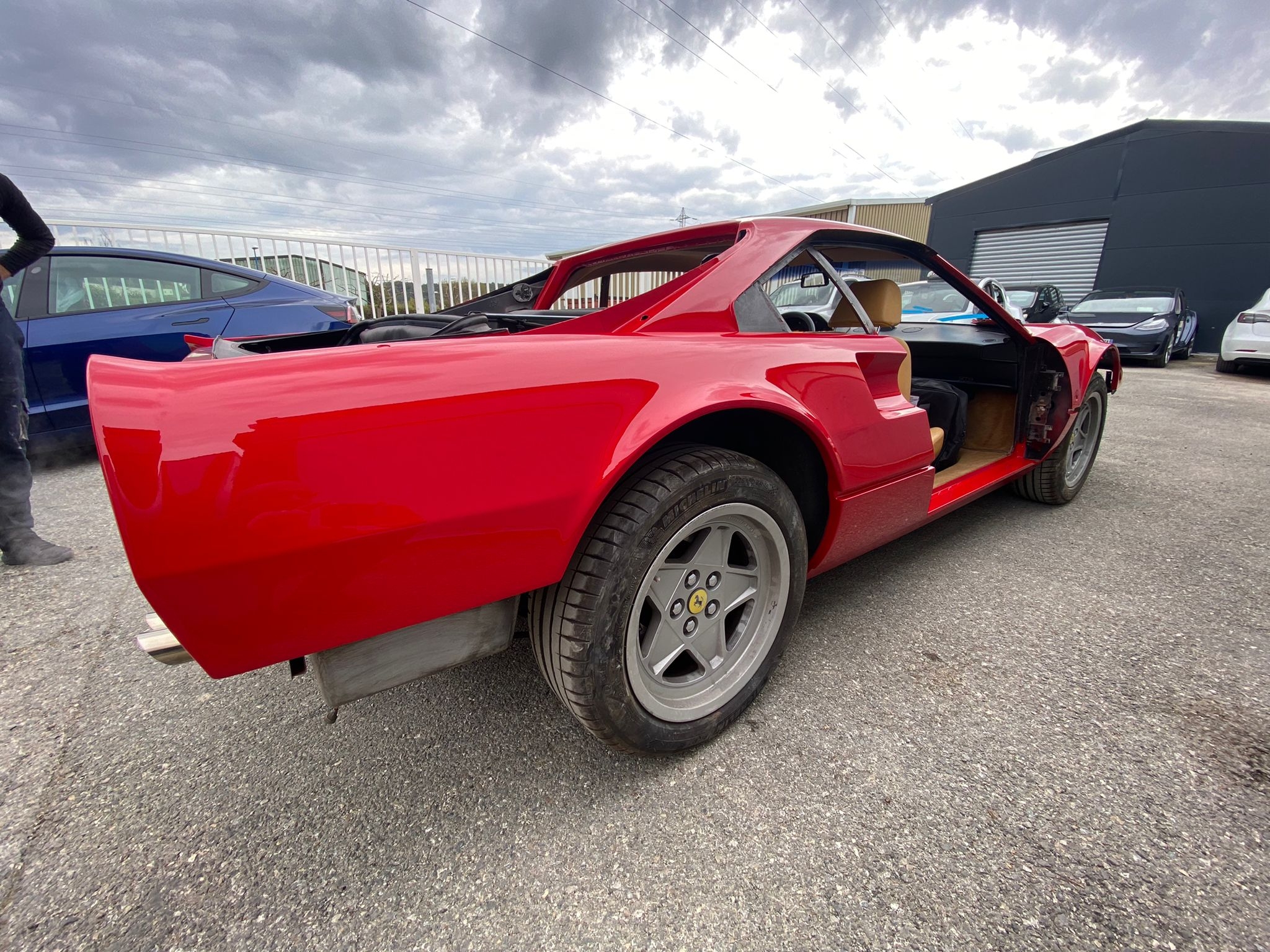

Superbe !!
Un bon detailling dans 2 mois, et elle sera parfaite 😁🤩

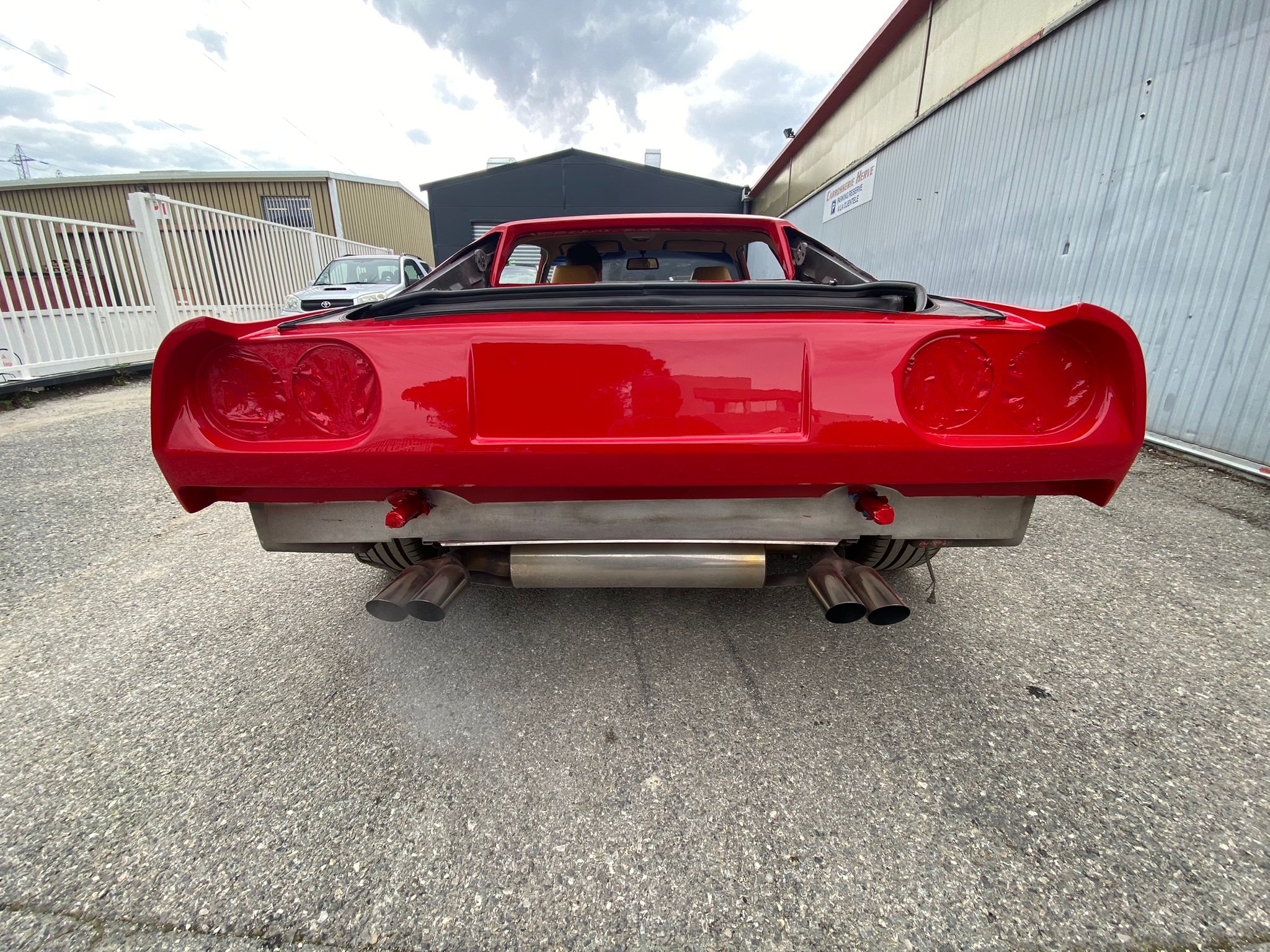

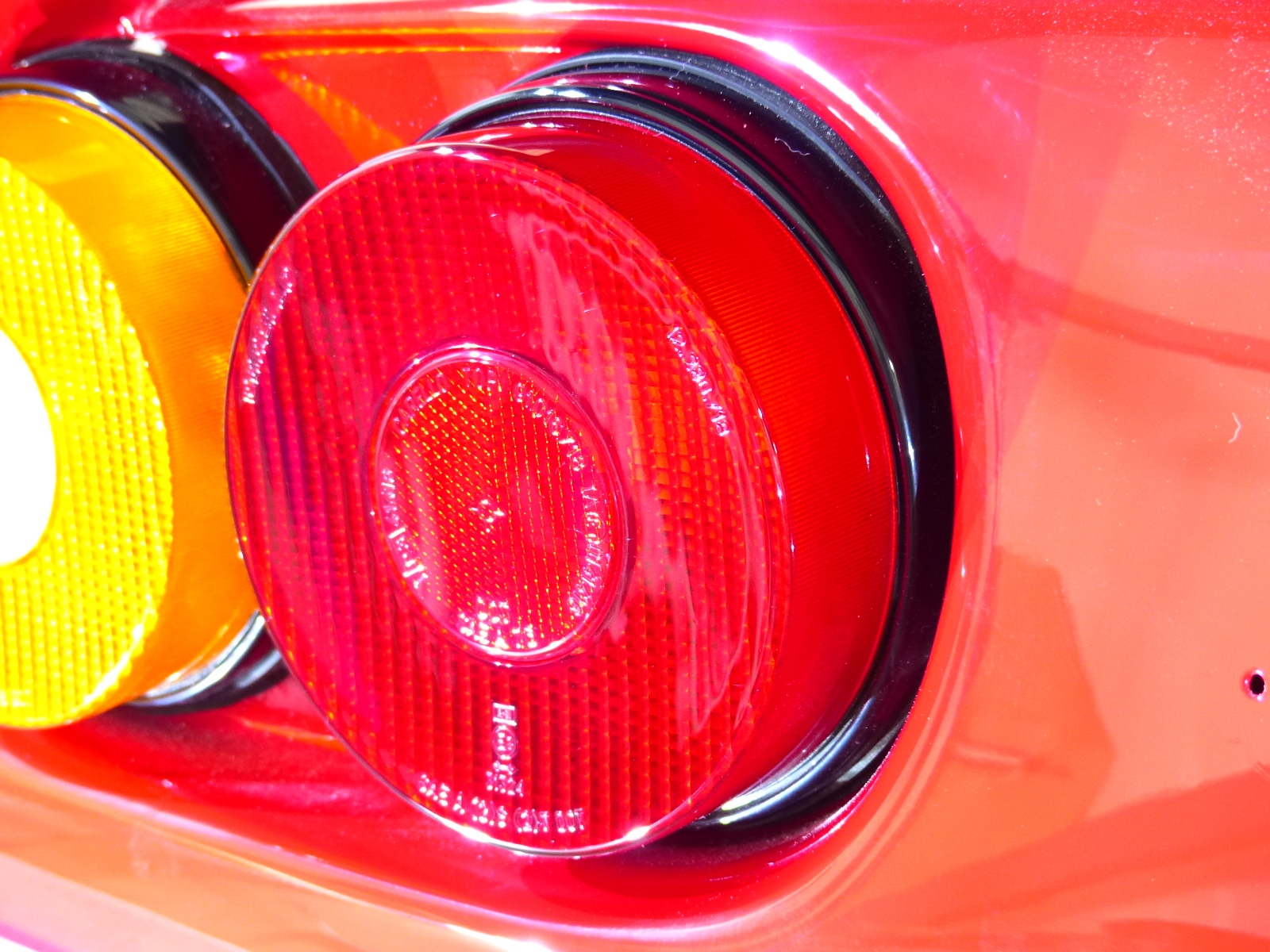

Tu as passé quoi sur tes feux @Jean66 ? 😉
Sur ce coup-là, moi rien, mais mon detailleur, en premier des heures, il m'a gardé la voiture presque 2 mois ;) j'avais ouvert un topic ;) , quant aux produits..? top secret, il ne les divulgue pas..

polish et surtout huile de coude , j'ai fait pareil

Salut,
pour les feux en plastique, degraissage minutieux,  ponçage au grain tres tres fin,  et vernis bicomposant ( la canette avec la goupille en dessous comme une grenade) et çà brille plus que neuf.

D'accord, bon vu mes deux mains gauches je verrais avec un pro 😅😁
