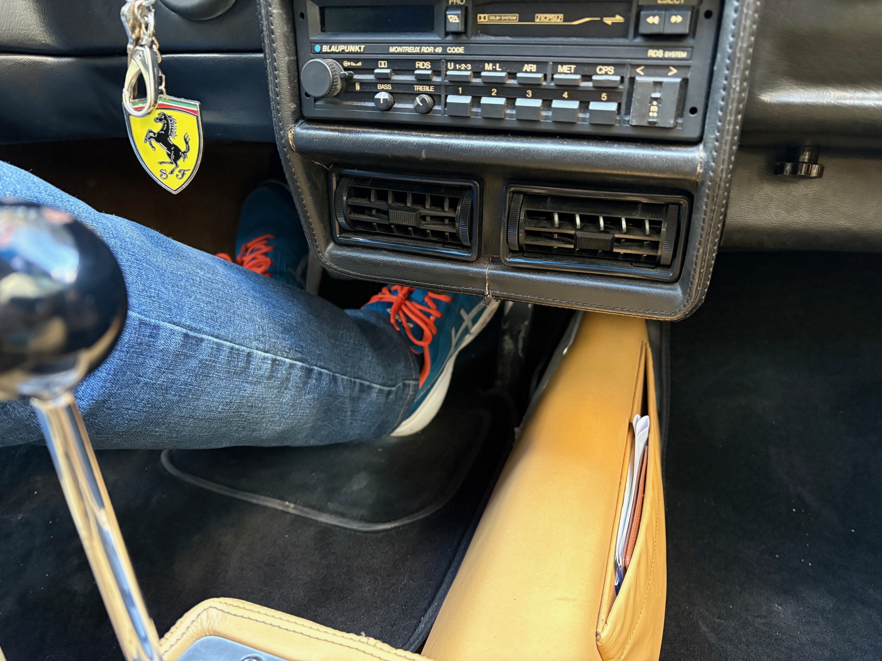

Yessssssssssss enfin je peux reconduire après bien trop longtemps, ma cheville c'est pas encore ça mais m'en fiche!! Quel bonheur de conduire ma 328 😃
Première fois que je mets de vraies chaussures 🤩

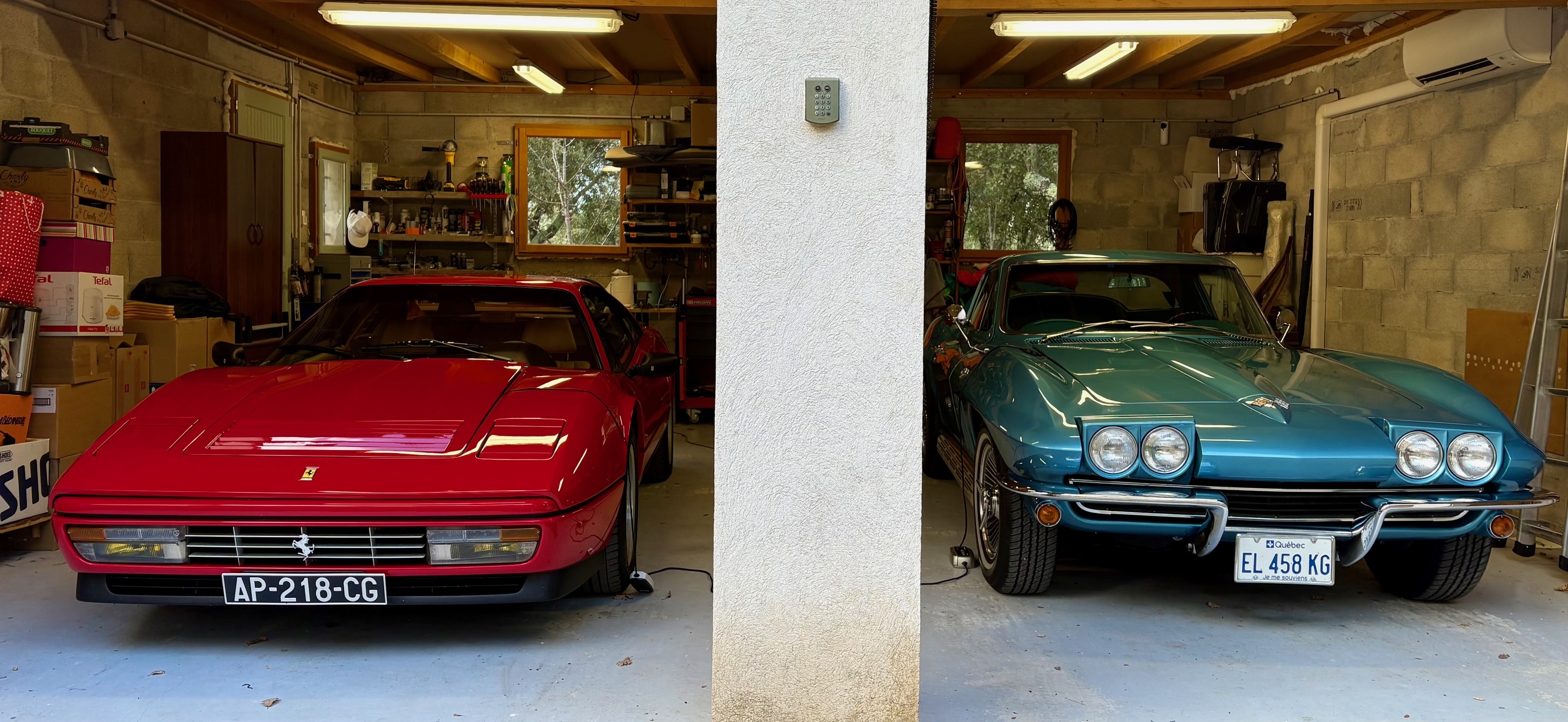

Bon détailing de mes deux anciennes… 😍
Petite histoire de mes deux belles:
21 ans d’écart entre les deux, 1965/1986… La C2 est sortie d’usine le jour de ma naissance, la 328 quelques jours après la rencontre de ma femme début 86….. Marrant 👍🥰
Mais bon je prends un bon coup de vieux du coup 🙄😩😁

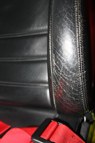

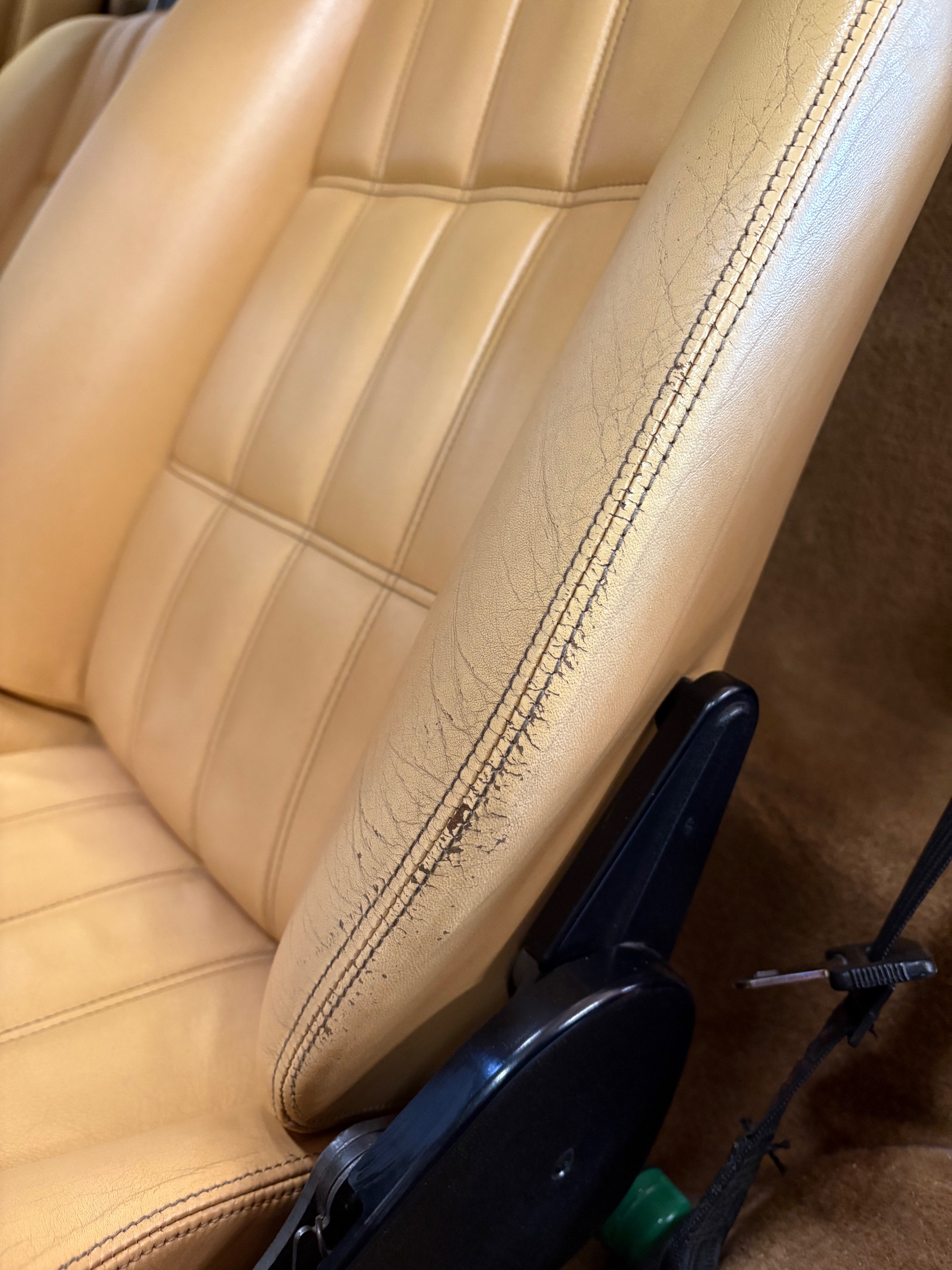

J'ai quelques défauts sur mon siège et ça m'énerve, surtout qu'ils sont en très bon état pour le reste.
J'ai commandé chez Sofolk un nuancier, je pense avoir trouver la bonne couleur, tout du moins la plus proche, la 25, c'est en commande 👍

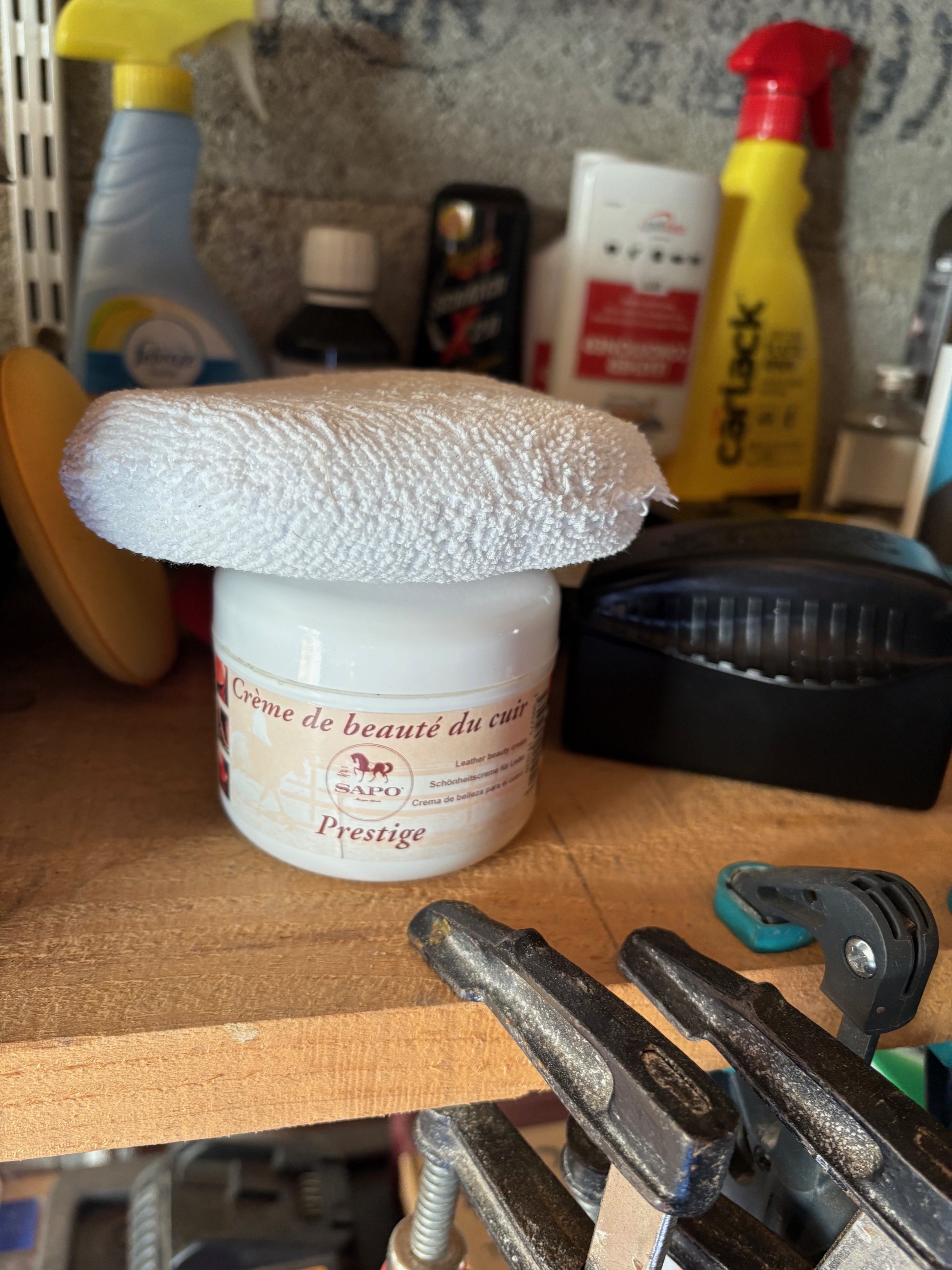

Comme je traite mes cuirs tous les 6 mois, j'ai fait un essai avec un produit que je ne connaissais pas, c'est assez bluffant, ça amène une sacré souplesse au cuir.

normalement tu as possibilité de commander un echantillon avec un petit bout de cuir pas passé de ta belle ( et chez Ferrari ils aiment bien faire depasser sous les sieges  😄 )  c'est un poil mieux meme si çà semble tres proche ce que tu as choisi.
pour la partie a coté du passepoil ou la croute est enlevée, il faut le "cuir liquide" c'est une sorte d'enduit en tube qui fait une peau comme le cuir.  la teinture n'arrivera pas a attenuer ce "trou", je conseille aussi de le passer dans les petits trous autour çà permet de faire une tres bonne accroche pour la teinture, et çà se lisse donc c'est un peu comme remplir des trous au mastic, çà ne se verra quasi pas.
Par contre je te conseille de pas refaire a neuf completement le pan de siege mais seulement d'attenuer si tu veux ne t'occuper que de çà: car quand c'est neuf sur un bout, la tentation est grande de faire le reste ( ce que j'ai fait et je ne l'ai jamais regretté tant le résultat est bluffant mais c'est du taf!)
Aussi fais attention au passepoil blanc, car c'est quasi impossible de ne pas le teinter.  bon à la fin çà se voit pas spécialement non plus., si tout est fait.
Si tu veux des conseils n'hésite pas je suis passé par tous les stades en reteintant mon intérieur 🤣  le premier ponçage est un grand moment.

Merci pour ton retour. Je ne cherche pas à faire du neuf, surtout pas. Juste atténuer pas plus. J'ai fait pareil sur ma 964. Autant j'aime un extérieur comme neuf, autant j'aime que mes autos aient leurs intérieurs d'origine. Un cuir traité régulièrement ne bouge pas.
Il restera des traces c'est sur, mais au moins ça ne bougera plus. Encore merci, si je galère je te contacte 😉

Pour ma part, simplement :
Nettoyage + dégraissage + teinture + fixation + lait hydratant
donc relativement simple et très satisfait du résultat.
Le choix de la teinte était plus simple car : "Noir c'est noir " comme prétendait Jonny en... 1966 !
Pour l'avoir également sur un intérieur Rouge (rep. Fiat, Alfa ou Mercedes) , il ne faut pas psychoter sur les légers écarts de teinte, une fois effectué, on ne voit pas de différence.
Par contre j'avoue être très loin de les nourrir tous les 6 mois, honte à moi ! 🤫

Sur le cuir noir c'est beaucoup plus facile de nuancer que le cuir cuio par ex, mais oui  c'est faisable 👍
Plus c'est clair plus il faut quand même faire attention, sinon c'est comme mettre un coup de rouleau de peinture neuve sur un mur blanc qui a quelques année à un seul endroit 😄
Mais comme le dit @David 84 on se fait aux diff des teinte magré tout, si on a fait attention çà le fait ce ne sont pas des autos neuves il faut l'accepter. Je rajoute par contre le ponçage ( pas au grain 80 par contre 🤣 de la couche superficielle, j'ai constaté une bien meilleure accroche du produit et la possibilité de mieux nuancer ensuite.
Et comme sur ta 328 c'est pas beaucoup décoloré çà devrait le faire, et çà sera mieux de toutes façons que çà ne l'est actuellement, surtout çà protegera bien et et evitera que çà ne se dégrade plus. En tout cas moi depuis 2 ans RAS çà n'a pas bougé sauf au debut çà perdait un peu de couleur, j'ai du lustrer un peu au chiffon et au lait régulièrement maintenant plus aucune perte.

Noir c'est "relativement" facile, sur mon ancienne 965 c'était cirage noir 😅😁 Sur ma 512, le cuir est parfait donc facile. 😉

Justement mon cuir est encore "propre", donc je vais faire un teste. Sur les autos bleues ça l'a fait. Mais tous les conseils sont bons à prendre 😉
