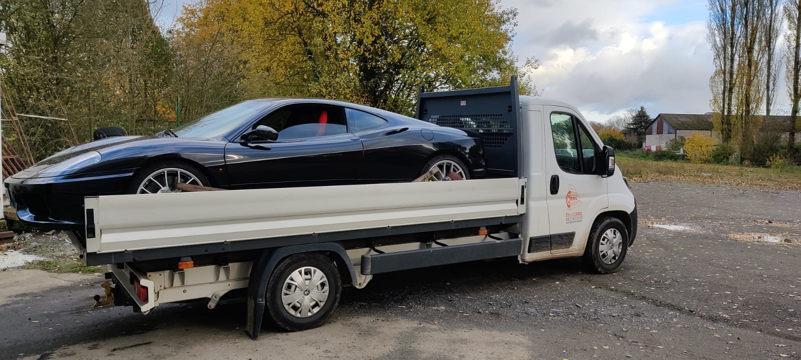

c est vrai qu’elle aventure…
on a même mis la 360 dans un camion pour l amener à 600km pour un simple échappement ,…
c était du boulot, mais on regrette rien, et le meilleur c est qu on s est jamais disputé

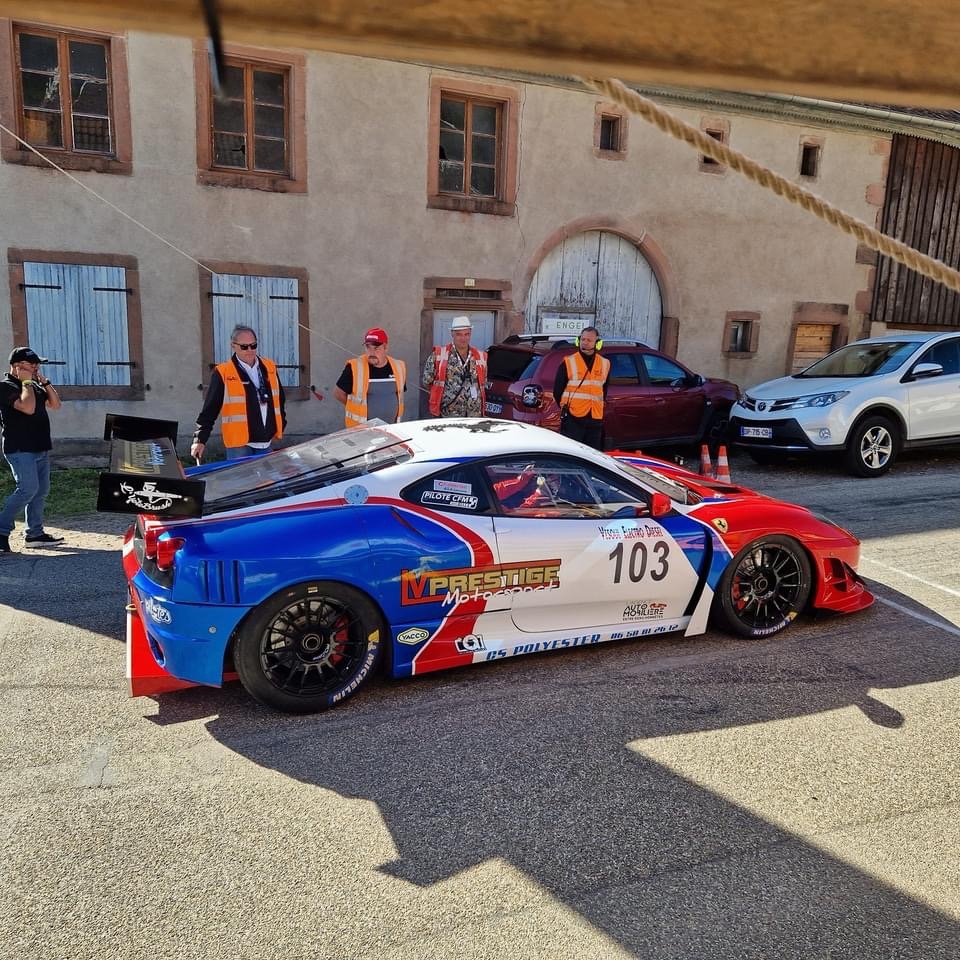

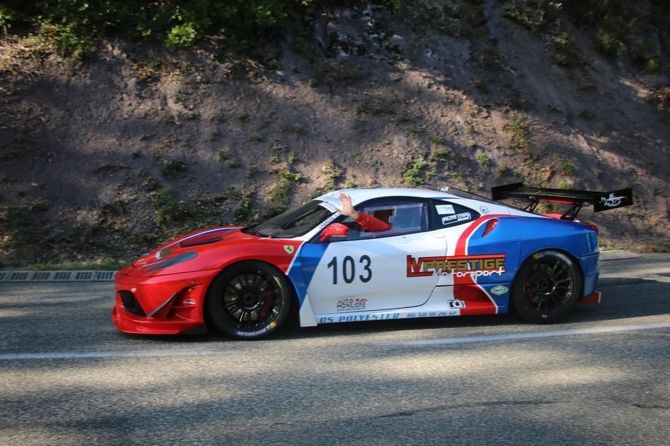

Merci pour vos messages . Ce fut une saison difficile , de mise au point , d’apprentissage car les 700 chevaux faut les dompter et ça me coupait le souffle au début .
les virages te sautent à la G.. aux yeux .😃
Fabrice est humble , cet homme je l’appelais jour et nuit ou Même en week-end il me répondait .
on en a mis des heures , des tests de pièces , on a su continuer malgré les difficultés, les calculs de débits , les pompes, les manos et sondes lors des essais scotchés dans l’auto … on aurait cru la Delorean de Marty.
par contre jamais je n’ai mecaniqué en course  tellement c’est fiable .
On ne compte plus les messages et appels avec julien 😅
vous l’aurez compris c’est l’histoire 3 potes complètements assoiffés de turbo
maintenant place aux modifications en vue de la prochaine saison qui s’annonce palpitante
je vais revoir le train avant et ses réglages et les freins
A suivre IMG_4359.jpeg.fa9d4deb05b47e68ab14a81aabf21b24.jpegIMG_4340.jpeg.0ac53dccd8f7b49dbfc2c21e45f3f195.jpeg

Comme je te l'ai dit, je bosse gentiment sur le projet d'une  458 challenge bi- turbo de 1000cv.
C'est au cas où PIKE SPIKE, te tente...
Pour un pilote de montagne confirmé, c'est le graal des courses, faut le faire au moins une fois dans sa vie...
Ps : En plus, aujourd'hui, tout est groudonné, ce serait la voiture idéale...🤔😁

Pour la fiabilité, on vient de l'éprouvée avec Vincent, qui vient de faire une saison de championnat de France pieds dedans, sans la moindre ombre au tableau, même pas un oscillement du ralenti sur la ligne de départ ...😉
PS En revanche, nous on est partie d'une 430 challenge avec des gros freins et un embrayage renforcé.
Si tu veux voir ce que ça donne en vidéo embarquée, voilà une vidéo du MONSTRE.
