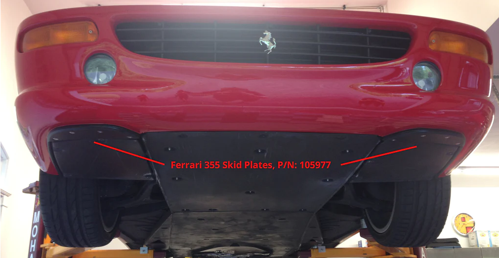

Un exemple de ces plaques montées trouvé sur le net

Ça doit faire de belles étincelles sur les ralentisseurs ! 😉
ferdi_
Réponse unanime sur Facebook, c'est de la daube !
Effectivement ça abaisse ton hauteur de caisse et peut se coincer pour enfin de compte arraché les supports sur lesquels ces plaques sont vissées !
À proscrire @bertrand59

bertrand59
Il y a 7 heures, ferdi_ a dit :
Je n'avais pas pensé a ce risque en effet.
En fouillant un peu j'ai trouvé plusieurs fournisseurs qui proposent ce type de plaque. Peut être des réalisations de moins bonne qualité que d'autres ? Les produits Sticky Rx et Hill Engineering sont en général appréciés

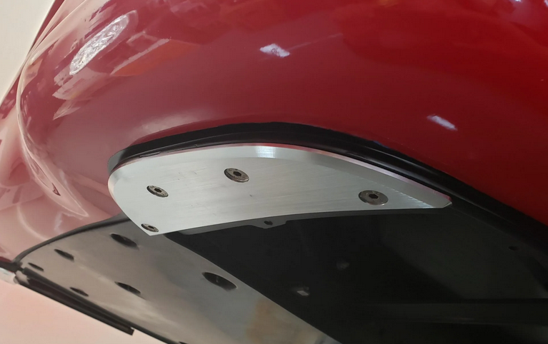

Sur la F355, j’ai fait les mêmes plaques en inox de 3 mm d’epaisseur,
Cela ne baisse pratiquement pas la garde au sol et grâce à l’inox est très résistant.

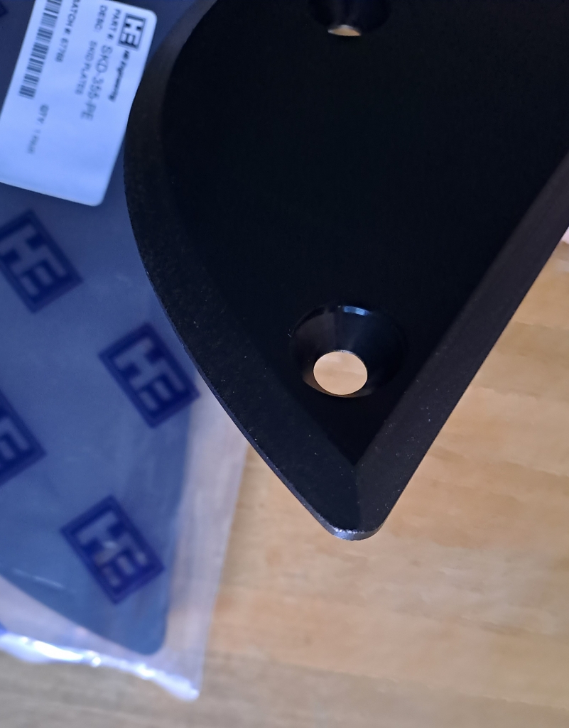

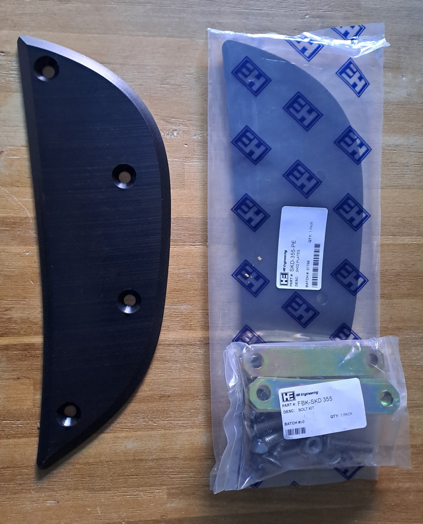

J'ai finalement opté pour les produits Hill Engineering que je viens de recevoir.
D'or et déjà les pièces sont complètes avec toute les fixations et visiblement de bonne fabrication. Les plaques sont largement chanfreinées et le risque de taper sur un obstacle me semble improbable. Je n'ai pas mesuré mais la sur-épaisseur est minime. Reste a les monter et a tester
https://www.hillengineering.co.uk/skd-355-pe?search=skid plate

Sa va pas mal, je les avais sur la mienne 😉 c est juste plus rassurant quand ça fait crac 😁

Cela ne se voit pas sur cette photo et pour cause, l'emplacement ou sont placés ces plaques n'est pas prévu pour et il faut le percer. Et donc pouvoir lever suffisamment l'avant du véhicule pour le faire.
Petit imprévu qui a repoussé le montage a plus tard
