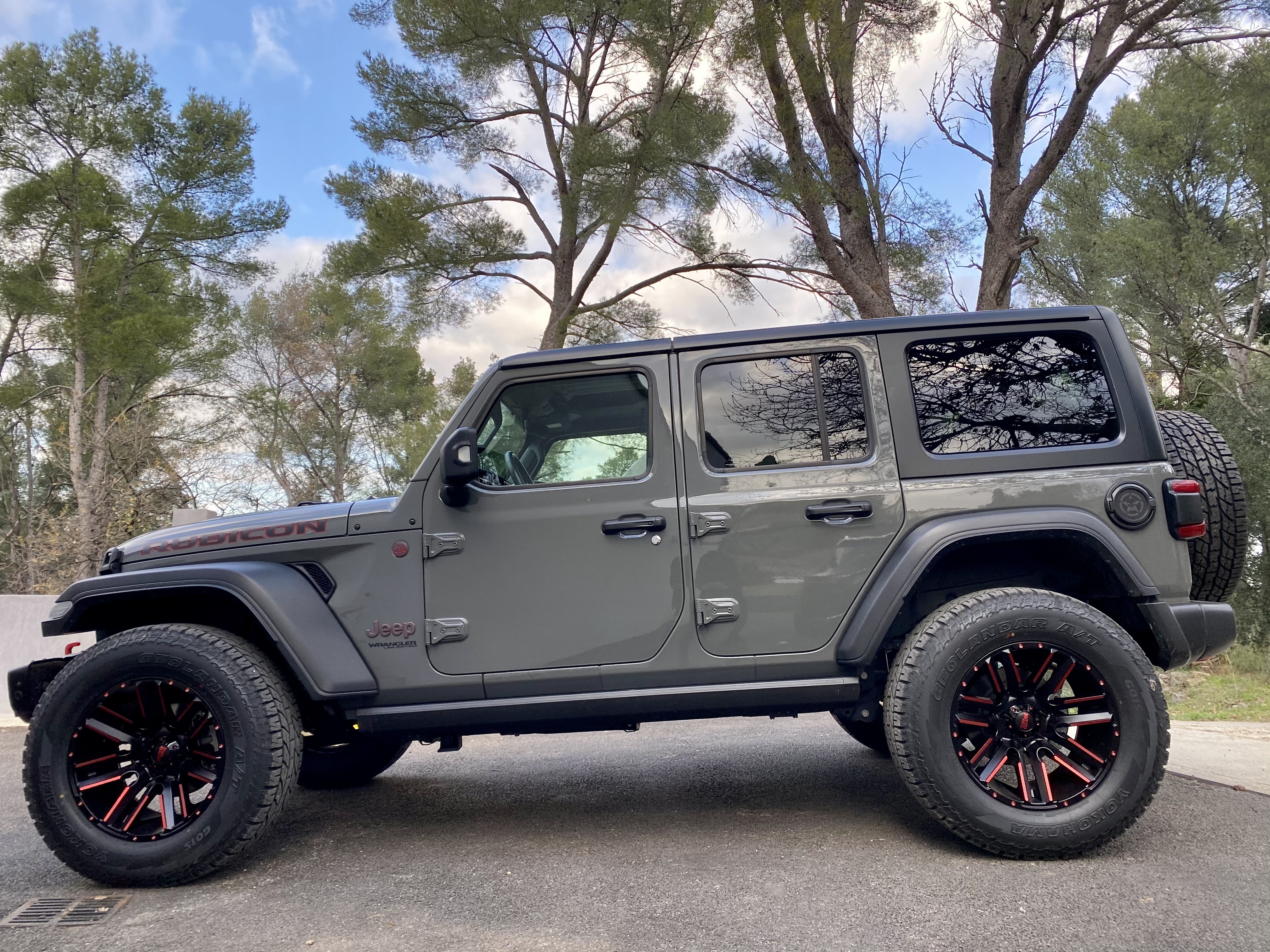

Tout à fait, les Wrangler JL V6 sont également prévu pour d’origine. Ils sortent comme ça aux états unis.
voici mon JL, mais en en 2 L turbo essence avec carto stage 1 flex.

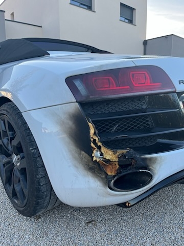

pascal71
Le 07/04/2023 à 08:25, tifosi101 a dit :
Pourrais-tu nous partager les problèmes rencontrés stp ? Pompe à essence ? Pompe HP du système d'injection directe ?
Le retour d'expérience est rare car peu de propriétaires convertissent leur supercar donc beaucoup de fantasmes sur ce sujet.
les problèmes s'enchaînent ,je ne sais pas si c'est suite au passage au E85 mais je n'ai pas osé enfoncer le clou en lui posant des questions sur cette malédiction mais voilà le dernier cadeau
Heureusement que l'éthanol donne une combustion plus "froide" !
Elle n'aurait pas un problème ailleurs cette R8 et par facilité "on" reporte tous les tords sur le dos du E85 ...?
