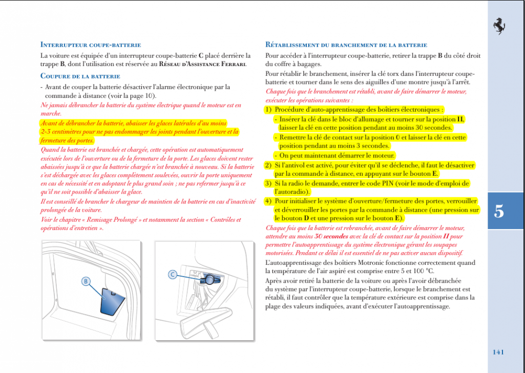

coffre bagage  de la 612 de mon voisin ne s’ouvre plus.
une tirette de secours ?
JNico
Il y a 9 heures, florent95 a dit :
Les amis svp.
Elle se trouve dans l'apuis coude arrière
Y a un scratch et il est derrière
Les amis svp.
@florent95
Attention , c'est normal si il a déconnecté la batterie , l'idéal avant toute opération dans ce cas et d’exécuter une réinitialisation avant  😉
ou simplement fermer et ouvrir la voiture avec la commande à distance de l'alarme 😉
Modifié par bernard
florent95
il y a 46 minutes, bernard a dit :
@florent95
merci de ta réponse.
il a mis le maintient de charge, fermé le coffre en laissant le cable sortir par un coin puis impossible de rouvrir le coffre.
comment réinitialiser sans pouvoir accéder à la batterie ?
florent95
il y a 58 minutes, JNico a dit :
Super, merci !
