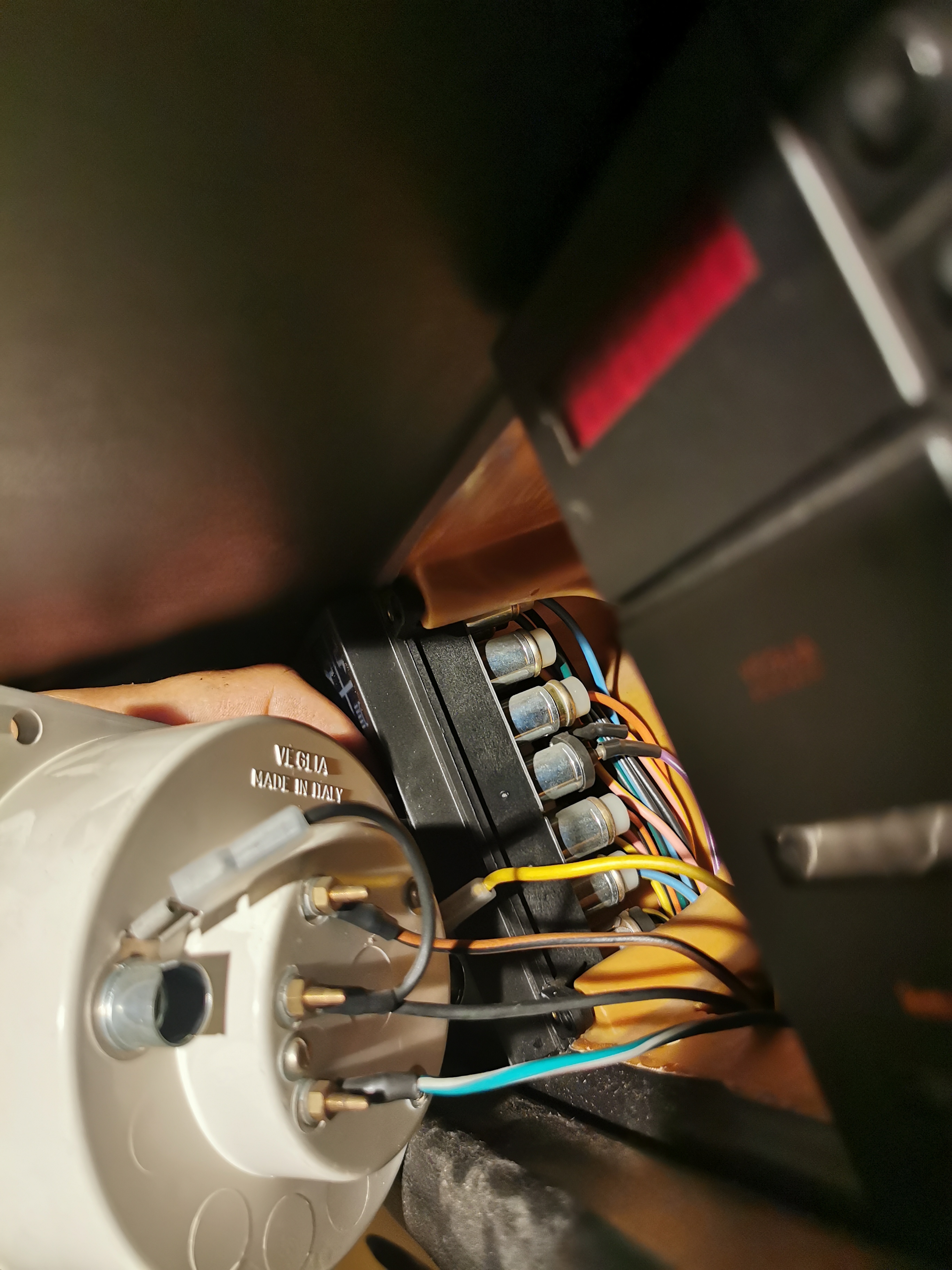

Ben170633
Rebonjour à tous , après une période de repos et de grosse révision mécanique je suis revenu sur les compte tours. Ils ont été testés et ils ne sont pas en cause. Les capteurs sur moteur changés. Mais tj pareil ..L'un d'entre vous s'est il qu'elle est le fil correspondant à celui du capteur. Sur le compte tour et tachymètre il y a le + /- (ou plutôt le 1) et ii-    . Je vous joins une photo avec les câbles et leur couleur (espérant qu'il n'y ai pas d'erreur de montage).Merci par avance et bonne journée! pluvieuse ici!IMG_20220724_124012.jpg.81e7b7bd934aa9f03434d29659e14184.jpg
