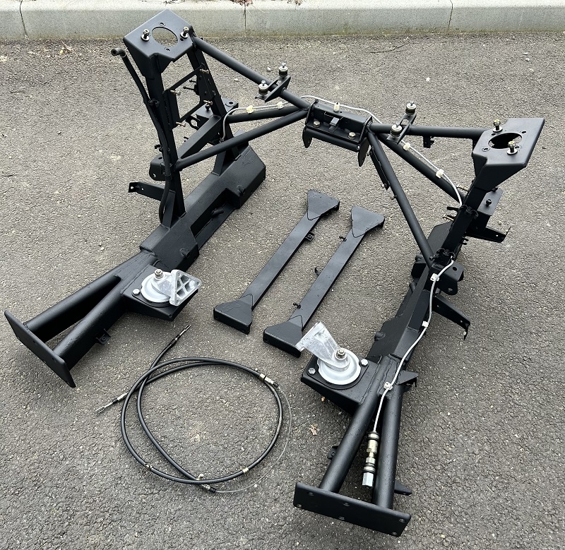

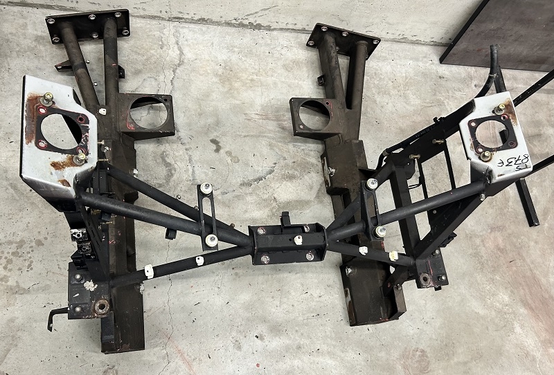

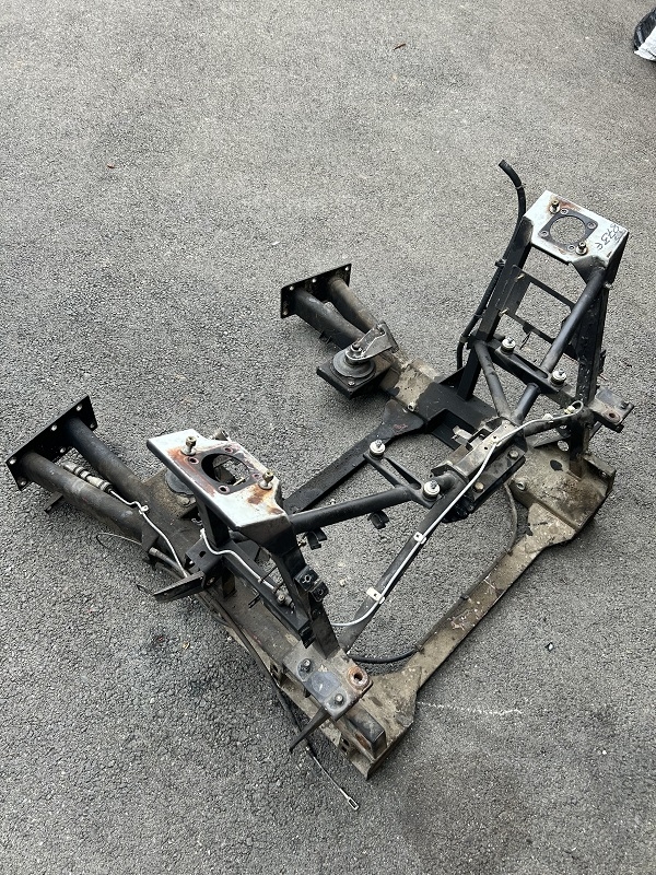

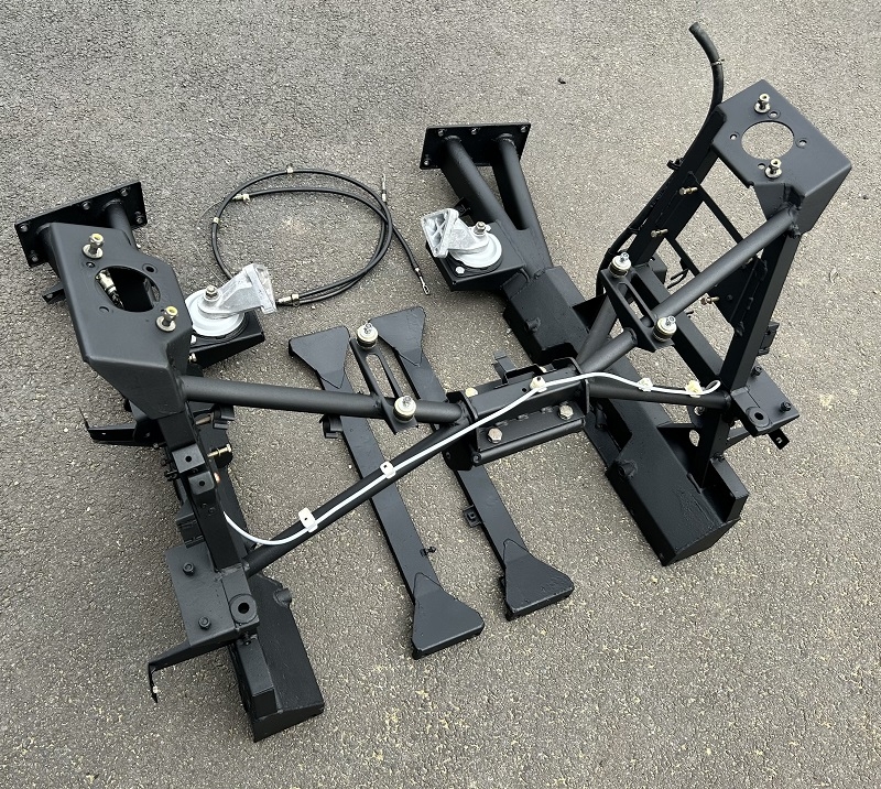

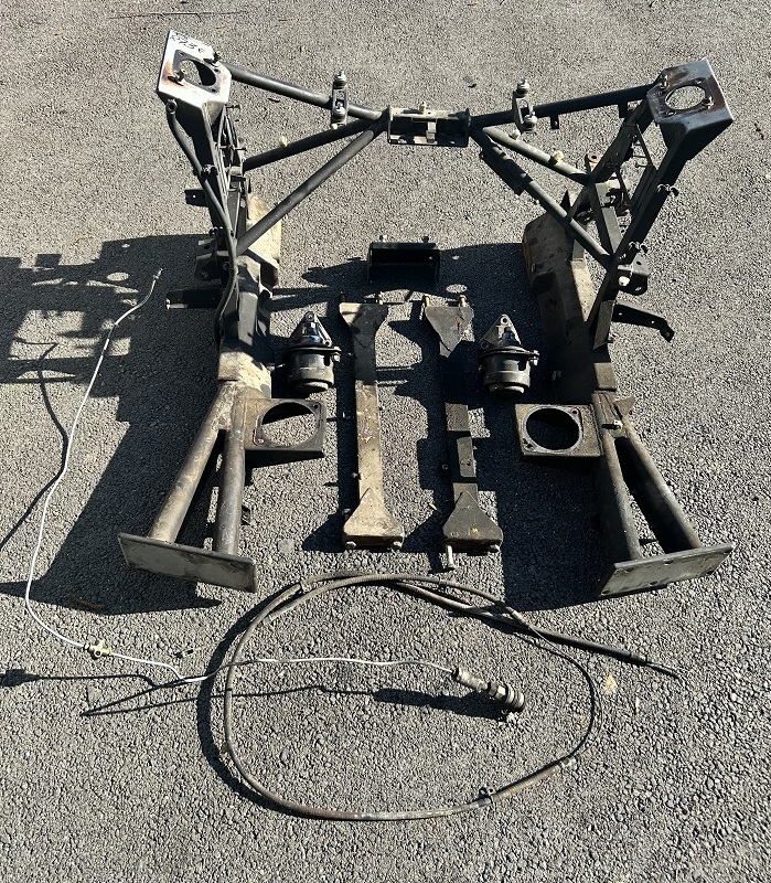

Ma 348 TS restauration

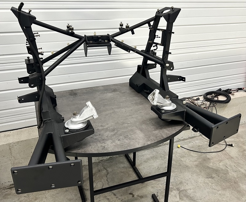

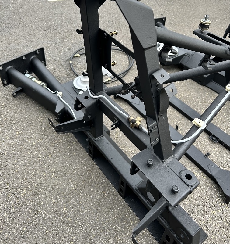

Vince01
Mise en peinture avec une peinture anti gravillon SIKAFLEX

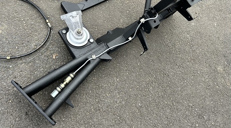

J'en ai profiter pour tremper le câble de frein à main dans l'ultrason et le graisser par la suite au WD40. Il coulisse parfaitement
Tuyau de frein nettoyé également.
  • Like 3
😮🤩 A oui, top, mieux qu'à sa sortie d'usine ! 😃
C'est propre!!!! 😱😍

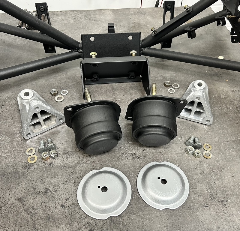

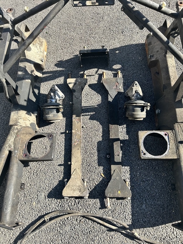

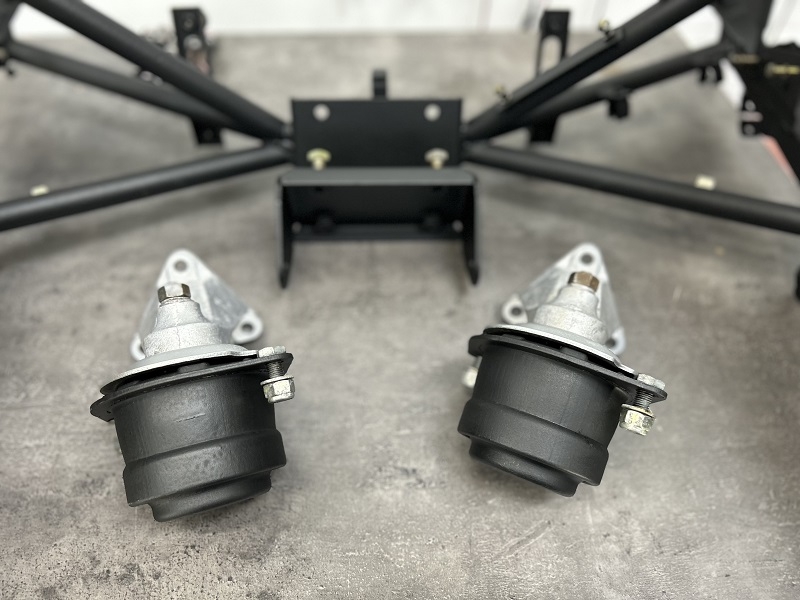

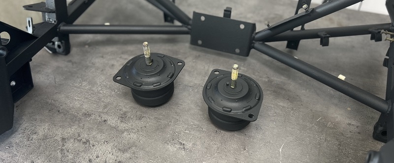

David 84
Il y a 2 heures, Vince01 a dit :
coup de propre sur les supports moteur
Supports moteur neufs... ou simplement repeints ?
A l'essai routier avant démontage, ne donnaient-ils pas des signes de faiblesse ?
Vince01
il y a 34 minutes, David 84 a dit :
Repeint
les caoutchoucs sont en bon état pas de fissures.

Toscano
Des supports moteur ou de BV peuvent être bien affaissés alors que leur caoutchouc peut donner l'impression d'être encore en bon état. Cela a été le cas pour les miens.

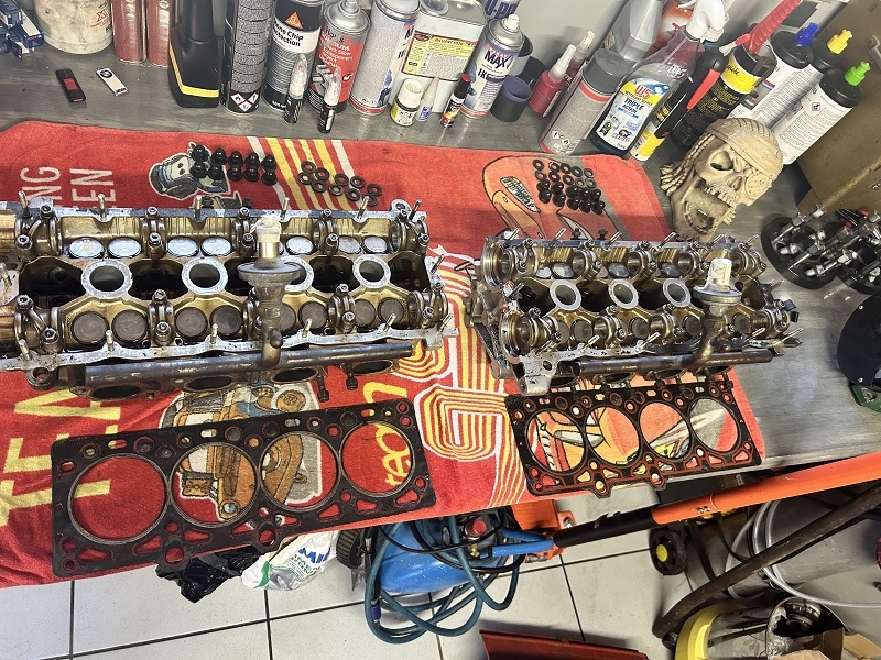

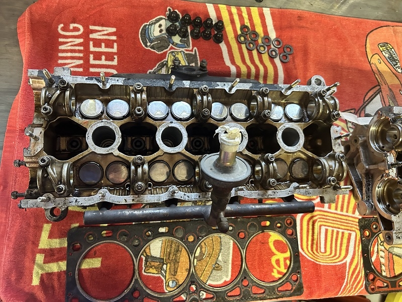

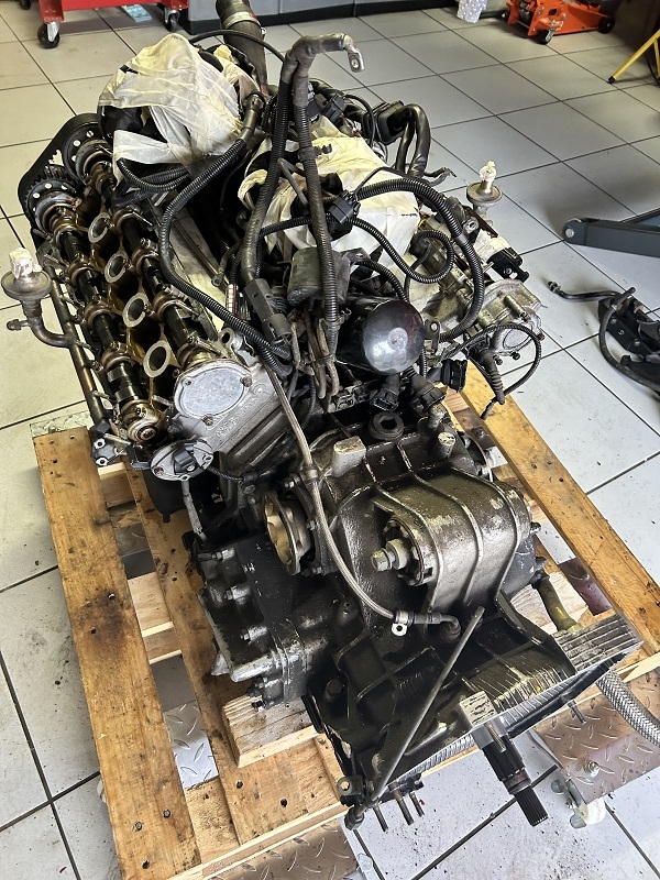

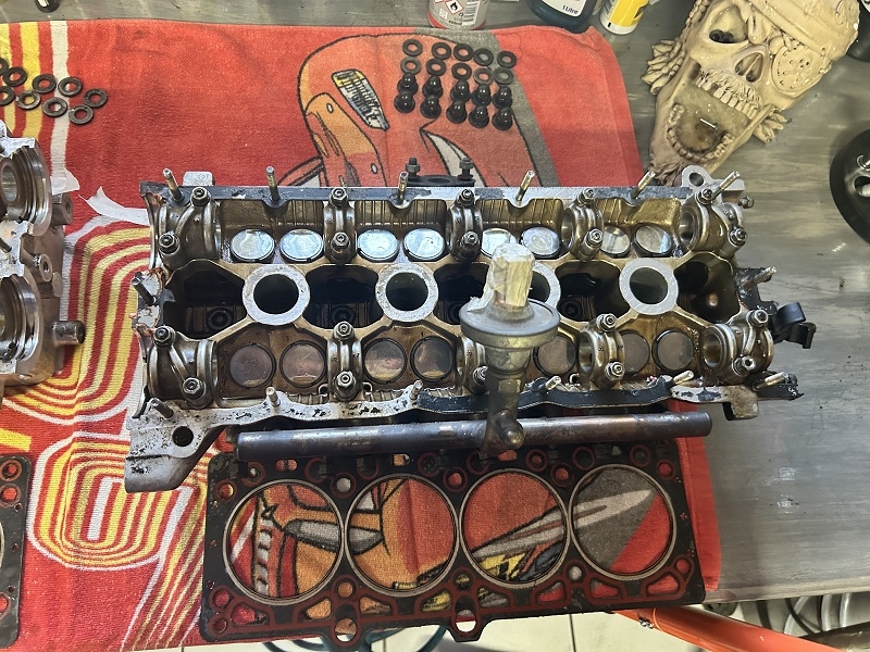

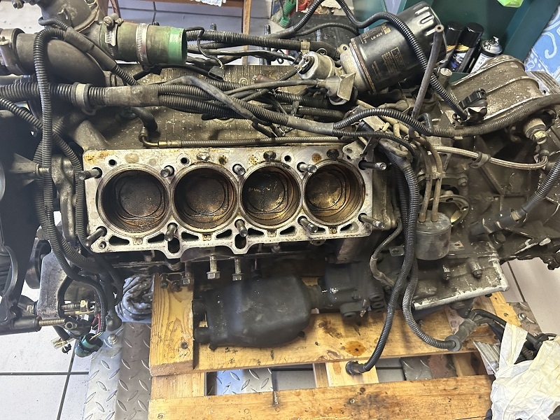

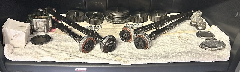

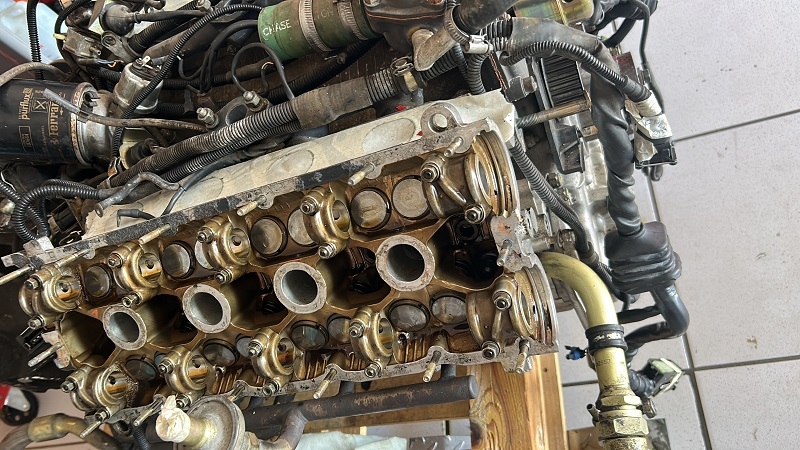

Vince01
La suite des évènements après une pose bien méritée.🤪
-Dépose des AAC
-Dépose distribution
-Dépose des culasses.
Bien crade tout ca. 🤮

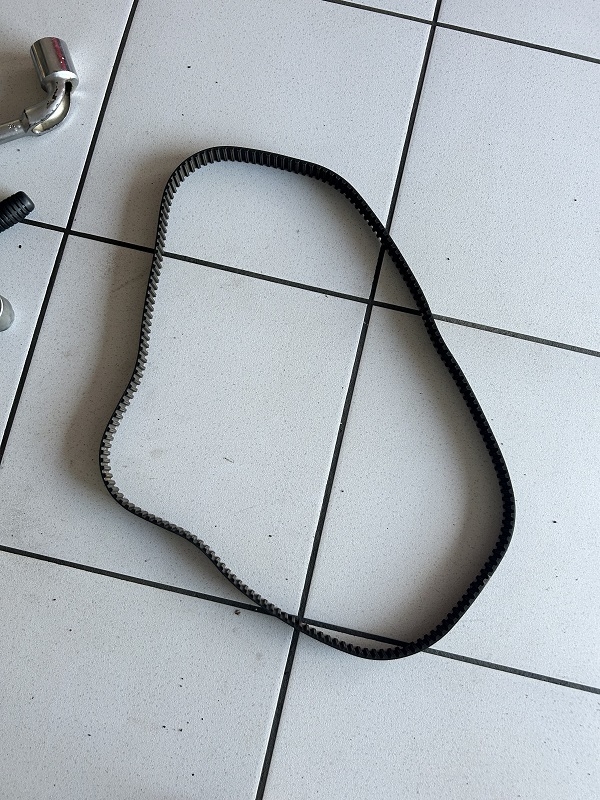

On voit bien la courroie qui a gardé le plis après une grande immobilisation, 8ans 3000 kms
nounou
Il y a 12 heures, Vince01 a dit :
-Dépose des AAC
Àh oui, tu ne fais pas dans le détail non-plus toi.
Bonne continuation 👍
Toscano

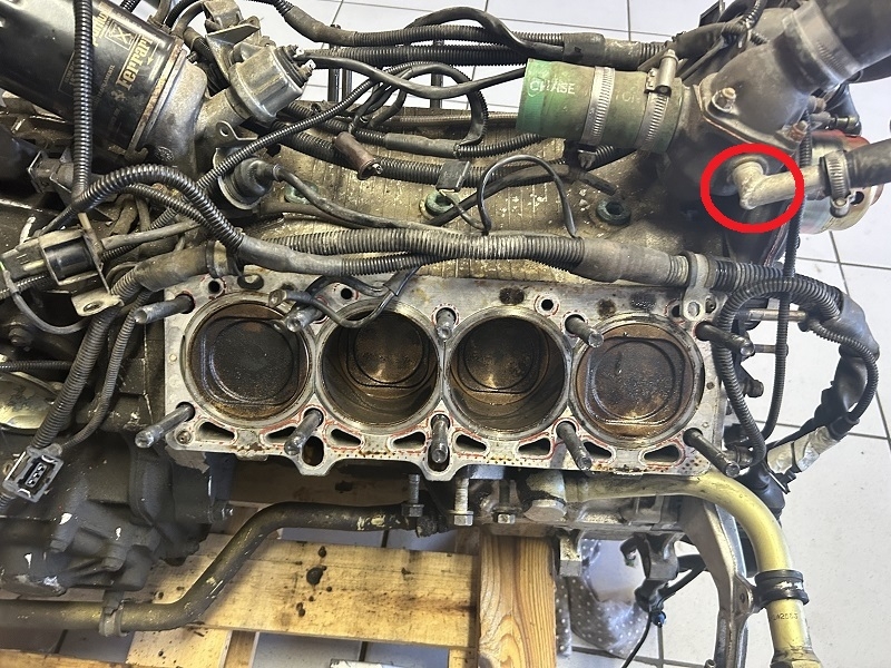

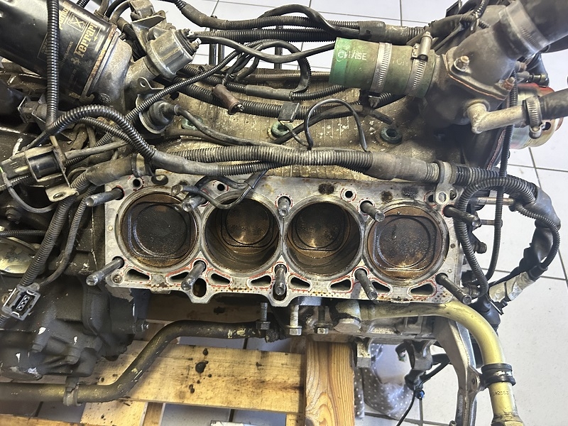

Bravo @Vince01, vas-tu également démonter le bas moteur?
Les joints de culasse présentent bien. Sais-tu s'ils sont d'origine? Pas de trace de corrosion sur le plan de joint du côté des culasses?
Et, par curiosité, le coude ci-dessous est-il d'origine?
Vince01
Le 18/04/2023 à 12:56, Toscano a dit :
pour le bas moteur je vais sortir le carter inférieur pour nettoyer mes crépines d’huile. Si je m’écoutais je tomberais tout mais on me dit de me stopper là car moteur costaud sur ce modèle.
je vais essayer de contrôler le jeu axiale du vilo si possible.
pour les plans de joints ils sont en parfait état pas de rouille juste du joint collé à nettoyer.
oui ils sont d’origine. Joints
pour le coude je pense qu’il est origine voir tuto d’autres restaurations effectuées pour comparer.
