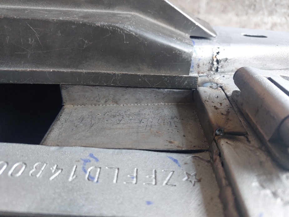

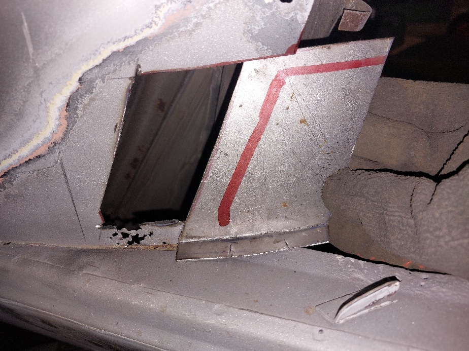

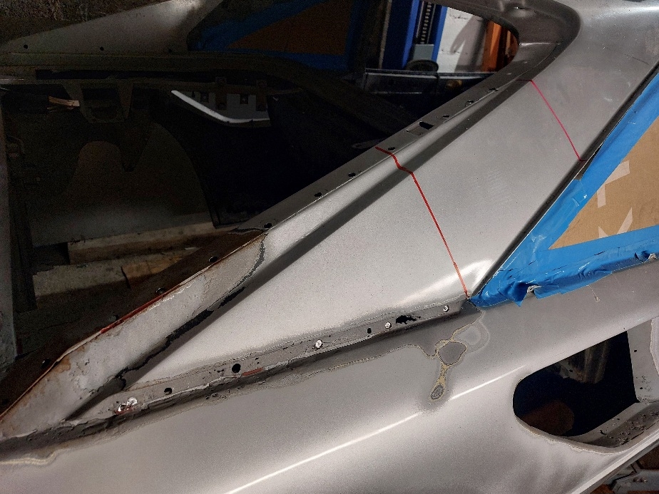

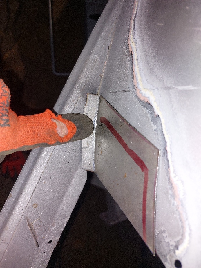

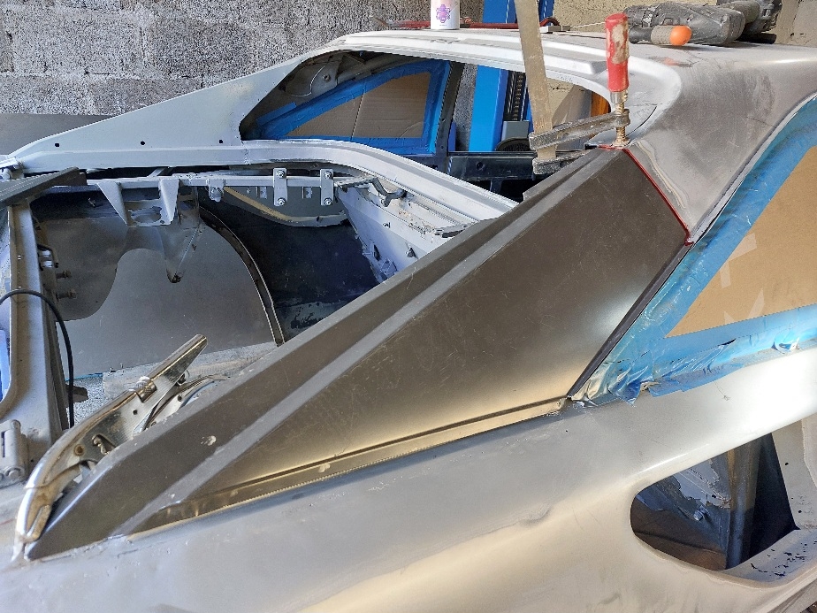

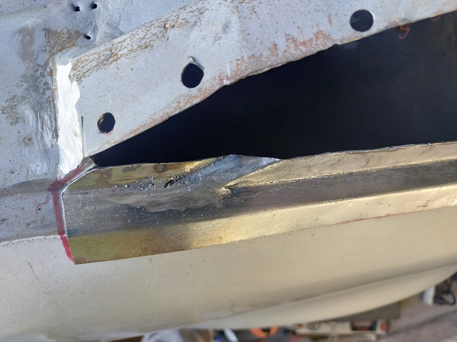

Mise en forme de l'écope gauche:
J'ai réalisé le pli "courbé" (oui ce n'est pas rectiligne du tout) en ceintrant une barre sur laquelle j'ai plaqué ma tôle avant pliage, ça a bien marché.
Ne pas prêter attention au trait rouge, et il me reste à finir la découpe de la partie hs.
Puis j'ai tenté la petite tôle qui reçoit le butoir de capot moteur.
@sttuf tu peux me confirmer que j'ai bon stp? J'ai un doute sur le raccord avec la custode (gouttière):
Modifié par Renren

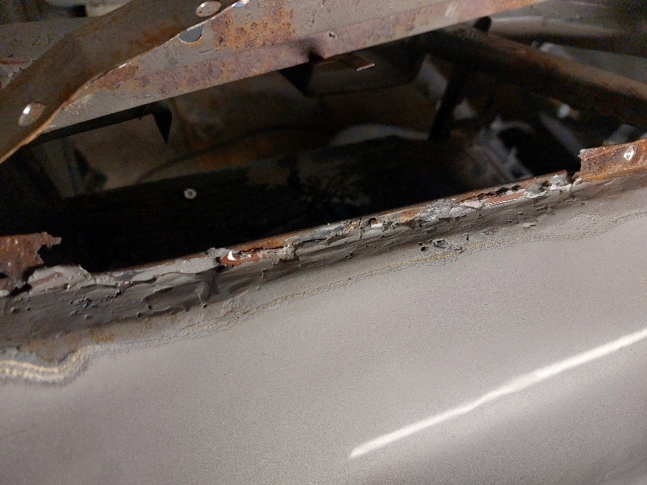

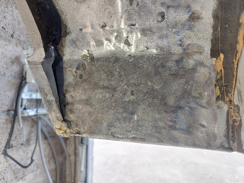

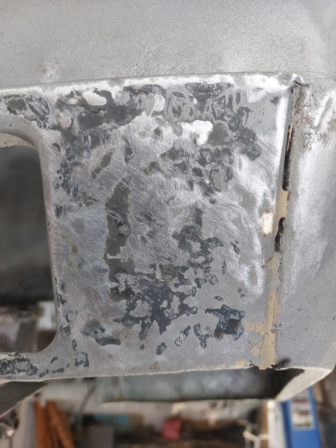

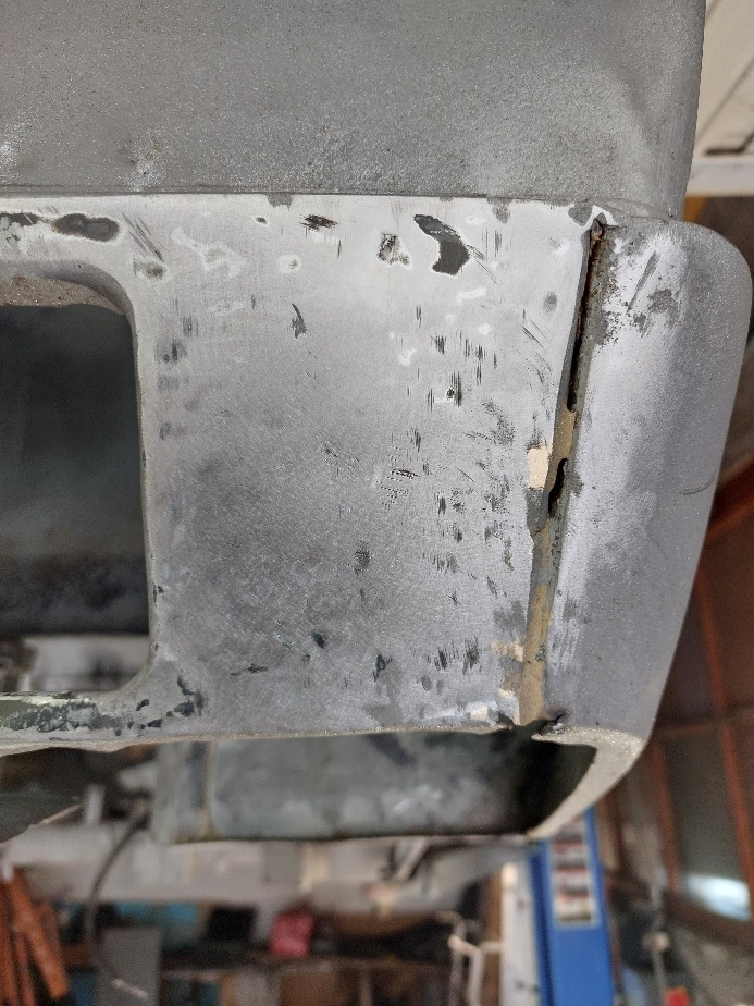

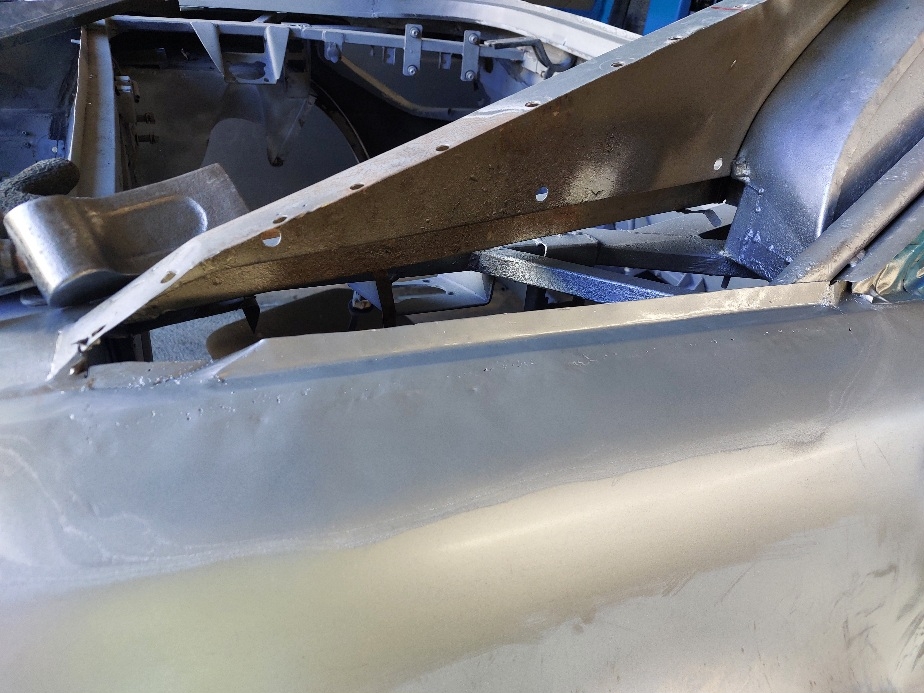

On continue avec le côté droit qui a subi le même traitement...😱
La différence est qu'il est encore plus attaqué: je suis bon pour refaire le dessus de l'aile qui était encore recomposé à base de cornière de placard et de Syntofer...
Ça avance doucement.
Modifié par Renren

Le 26/03/2024 à 23:02, Renren a dit :
J'avais une heure à perdre ce soir. Pis les voisins adorent s'endormir avec le doux bruit de la disqueuse à 22h, ils sont sympa...

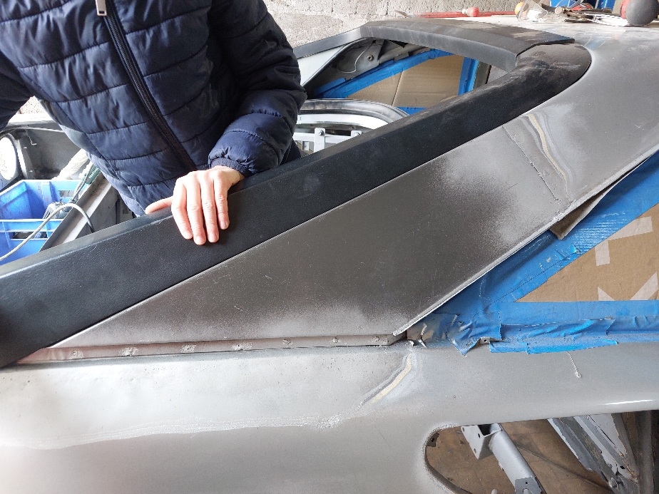

Salut, je suis allé voir, çà me semble pas mal,  mais je dirais que l'extrémité de ta piece se plie pour passer sous la partie verticale  j'ai repris des photos:
En gros tu dois pouvoir passer le joint  du capot tout simplement sur la partie verticale, là çà va gener
Renren
Ah oui j'avais un doute.
Merci je vais corriger ça, c'est pas encore soudé!

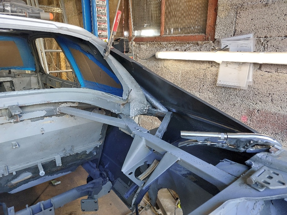

Renren

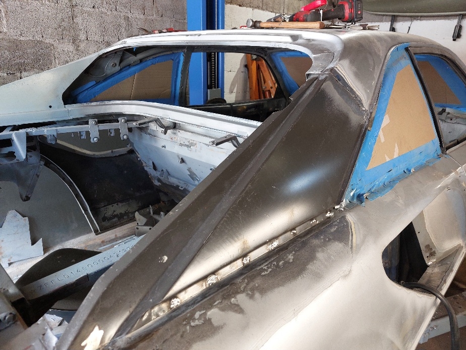

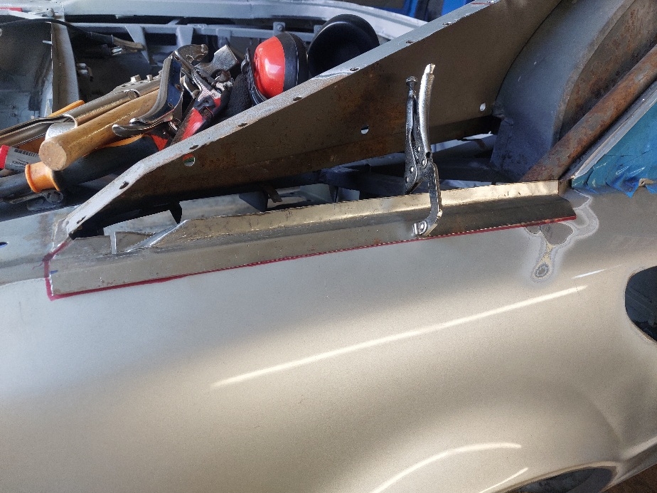

L'aile arrière est prête à recevoir la nouvelle custode.
Modifié par Renren

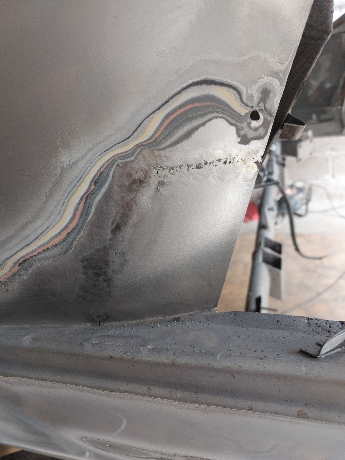

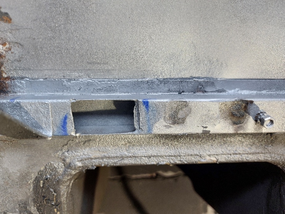

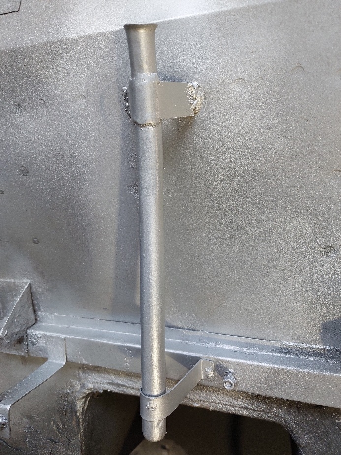

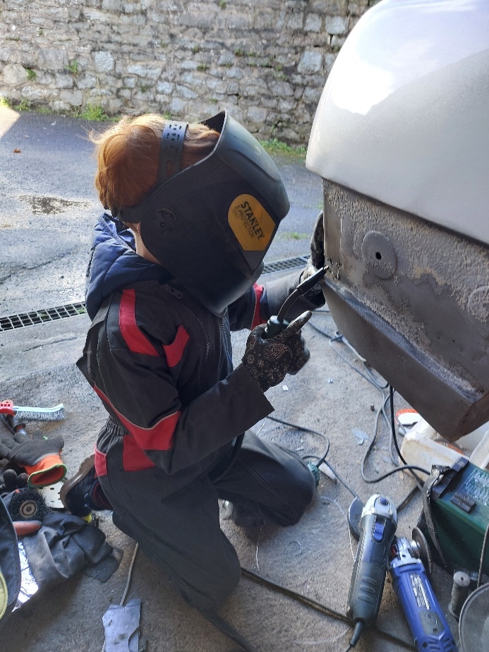

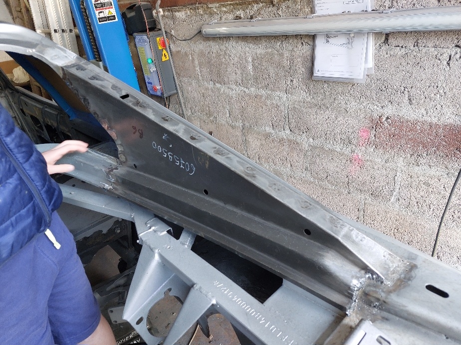

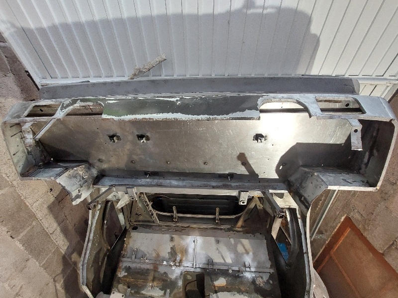

Renren
Voilà un week-end enfin productif !

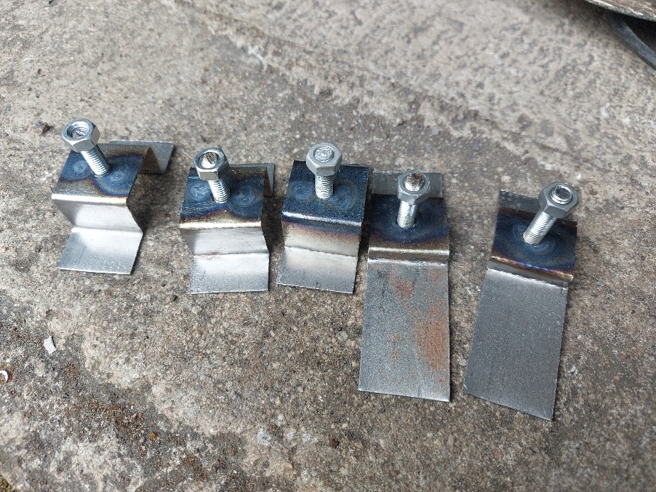

J'ai terminé la custode droite, avec refabrication d'une bonne partie des supports, c'était long mais ça prend forme et les ajustements semblent nickels:

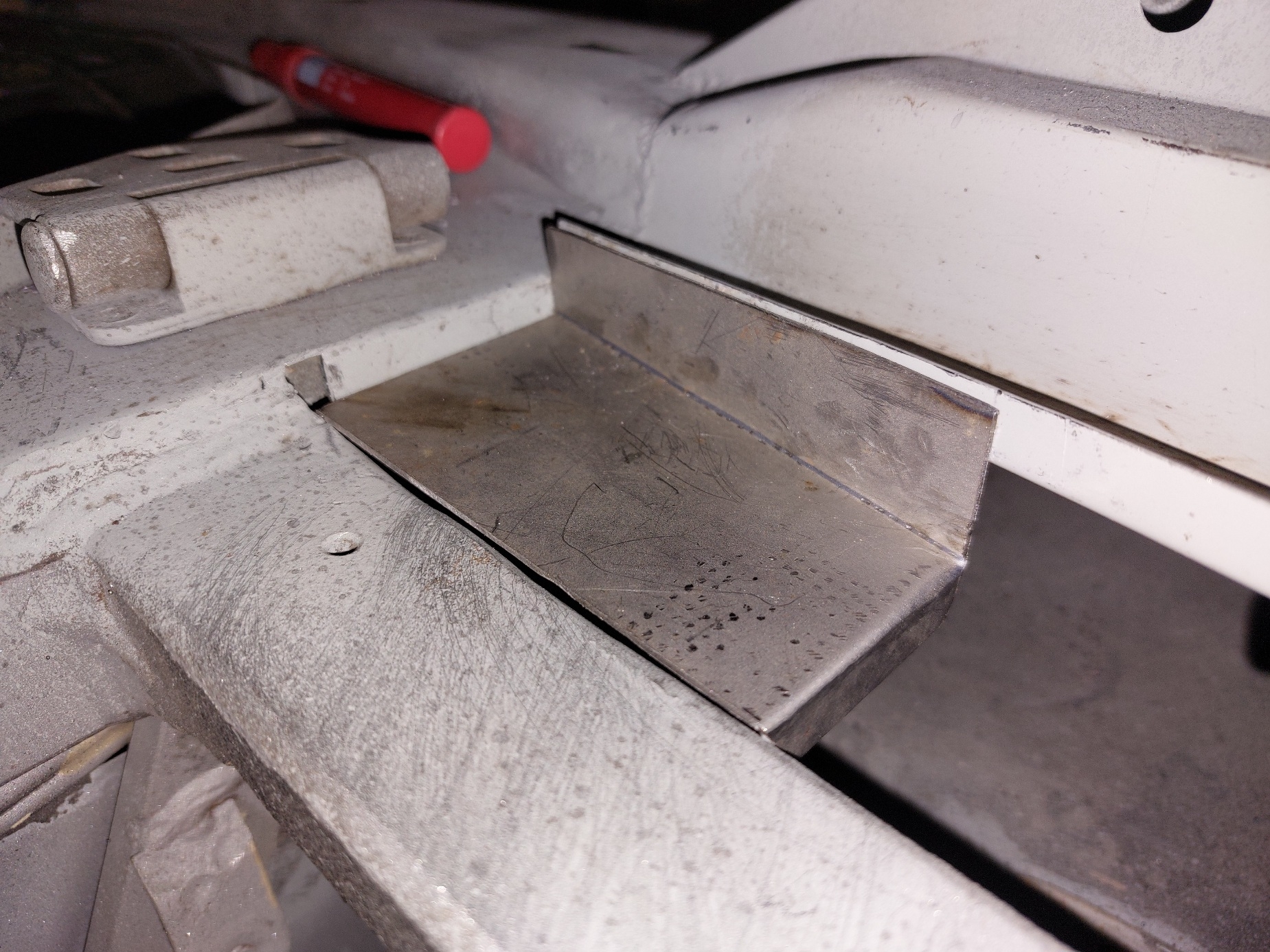

Le support de butée (merci @sttuf encore pour les photos)
Pose de la garniture plastique pour vérifier l'alignement :

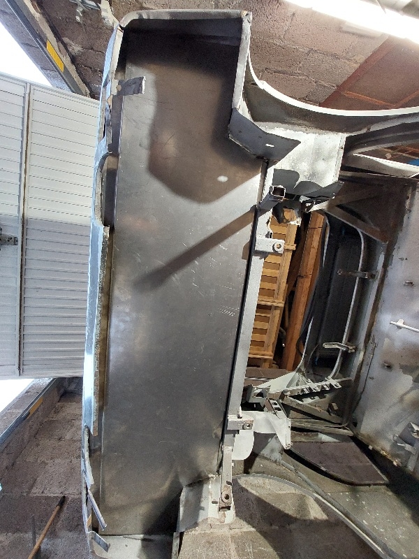

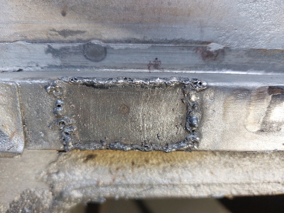

Réfection de l'entrée d'air droite :
Et enfin une petite rustine proche du fond de coffre. Mon petit bonhomme a expérimenté la soudure dessus (pas de risque de saccager !):
Étant en congés cette semaine, j'espère pouvoir avancer un peu...
Bravo pour ce gros travail qui permet de sauver cette Mondial.
On est rassuré, la relève est là pour en sauver d'autres 👍

Renren
Merci. Pour intéresser son petit gars, rien de tel que de le laisser essayer. Bon je vous avoue que je suis repassé derrière lui, et que c'est pas toujours évident de trouver des tâches dans son champ de compétences/possibilités. Mais quel plaisir de le voir expérimenter!

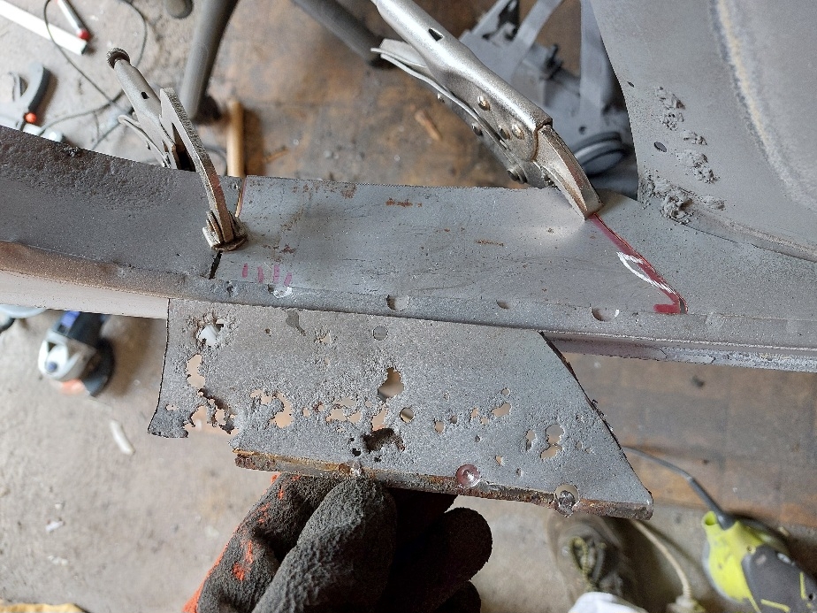

Bonne petite journée (de 11h) de travail. J'ai pu avancer sur plusieurs sujets qui me tenaient à coeur.

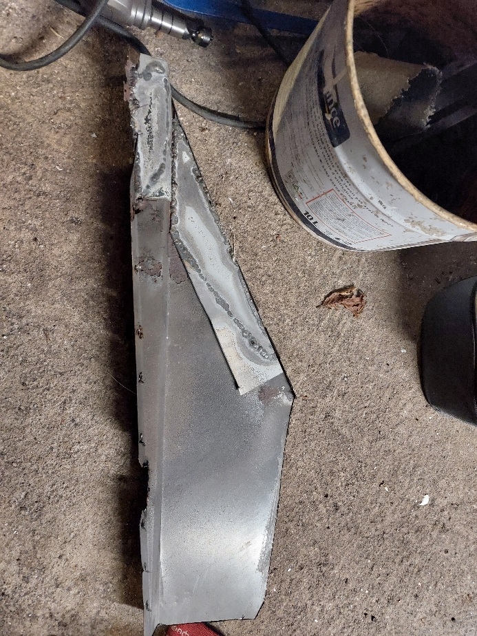

D'abord la partie arrière qui avance plutôt bien, j'ai remplacé presque toutes les parties corrodées à l'arrière.
Quelque exemples:

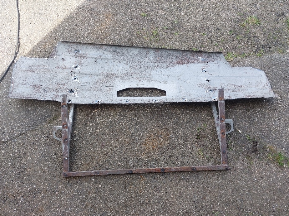

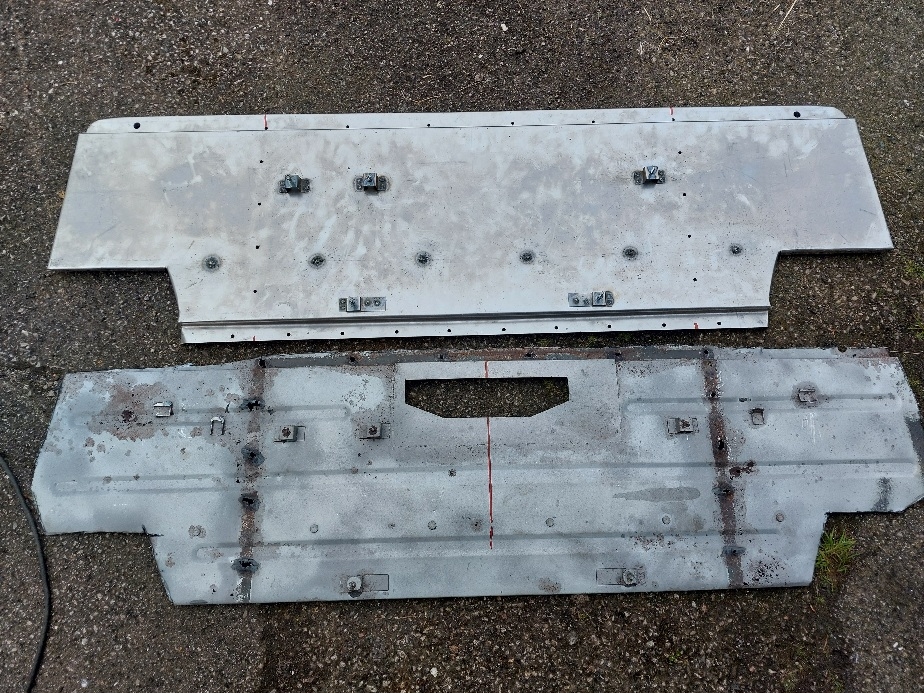

Puis un chantier un peu plus touchy : le fond de coffre!
Atelier reproduction :
J'ai juste un petit problème...
Du coup je pense le recycler en aileron tuning...🤣
J'y reviendrai par le dessous.

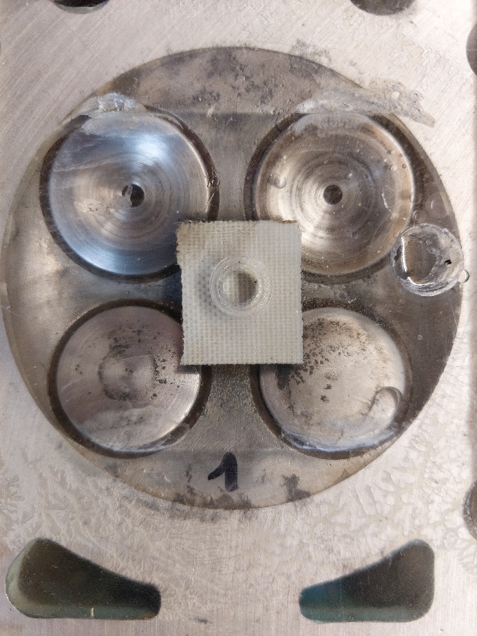

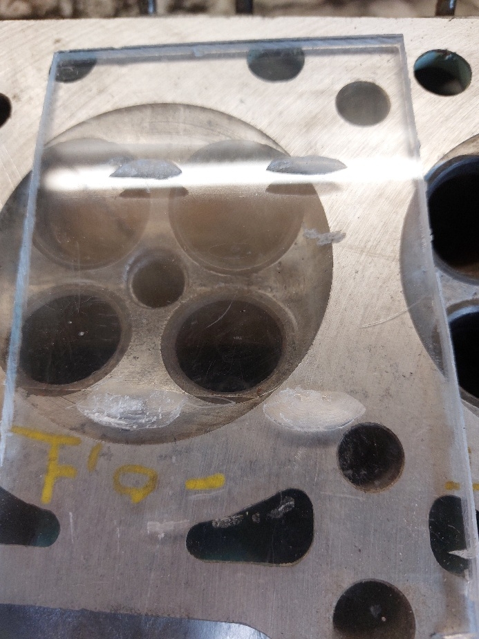

Enfin petit chantier à l'établi pour répondre à une question qui me taraude depuis longtemps : quel est le volume des culasses???
Cependant c'était la première fois que je faisais ça.
D'abord il fallait chanfreiner un peu la plaque pour les soupapes qui dépassent un peu :
Puis comme je ne suis pas très malin, j'ai essayé un remplissage par le centre et avec de l'huile... très mauvaise idée !
Fort de cette expérience je recommence (après avoir tout nettoyé et regraissé le tour pour etancheifier), cette fois avec de l'eau. Même problème.
Enfin on re recommence en perçant un trou sur un bord de chambre en inclinant un peu la culasse et là ça a marché !
Résultat :17.5ml environ. Il me restait une petite bulle mais son volume est très faible.
Je vais faire de même avec les pistons et pouvoir déterminer le RV que je devrais atteindre avec les pistons que j'ai acheté l'année dernière, car certaines cotes diffèrent légèrement et le RV peut vite bouger.

comment vas tu t'y prendre pour calculer le rapport volumetrique si tes culasses sont deposées ?
tu mets le piston au PMB et tu remplis le cylindre , et ensuite idem avec le piston au PMH + volume culasse ?
Renren
Oui presque: Je remonterai un piston avec bielle et vilo pour mesurer le volume mort en pmh.
Le joint de culasse fait 2mm donc volume facile à calculer.
En pmb inutile car la course est connue.
Le joint de culasse va s'écraser au serrage et ça ce niveau la moindre différence change tout 🙂
En revanche tu peux mesurer les pressions réelles moteur au démarreur ou en fonctionnement avec une sonde de pression à la place de la bougie 👍
Renren
C'est pas faux, mais en partant sur un écrasement de 30% je ne pense pas trop me tromper. Je ferai le calcul pour voir l'influence de l'incertitude sur le résultat.  Le but n'est pas de vérifier mes compressions mais bien de viser un RV au plus juste avec les pistons de Thema.
Mais l'idée de mesurer une fois le moteur monté me plaît bien cela dit!

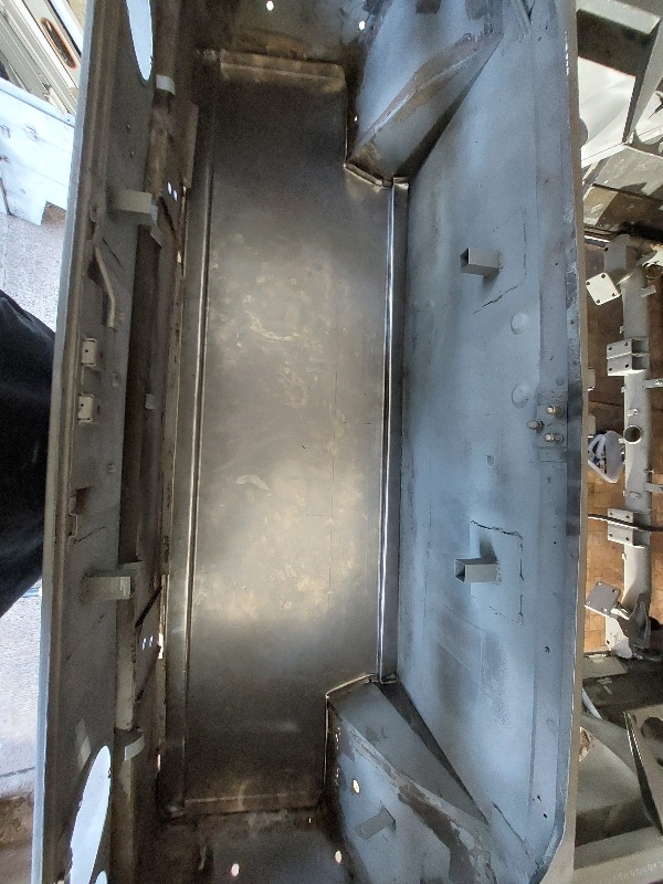

Renren

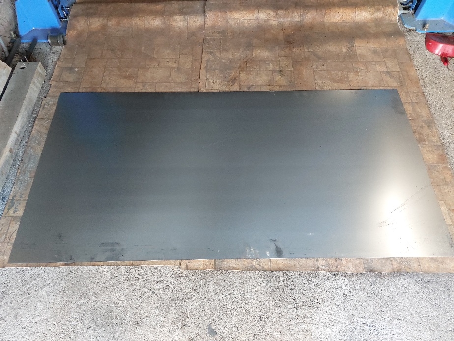

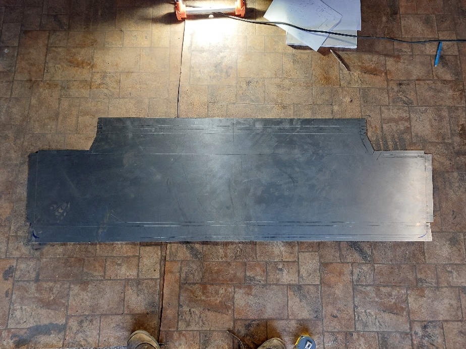

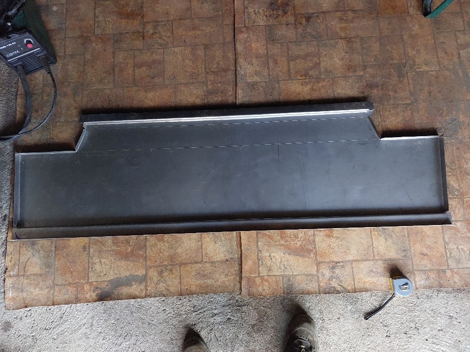

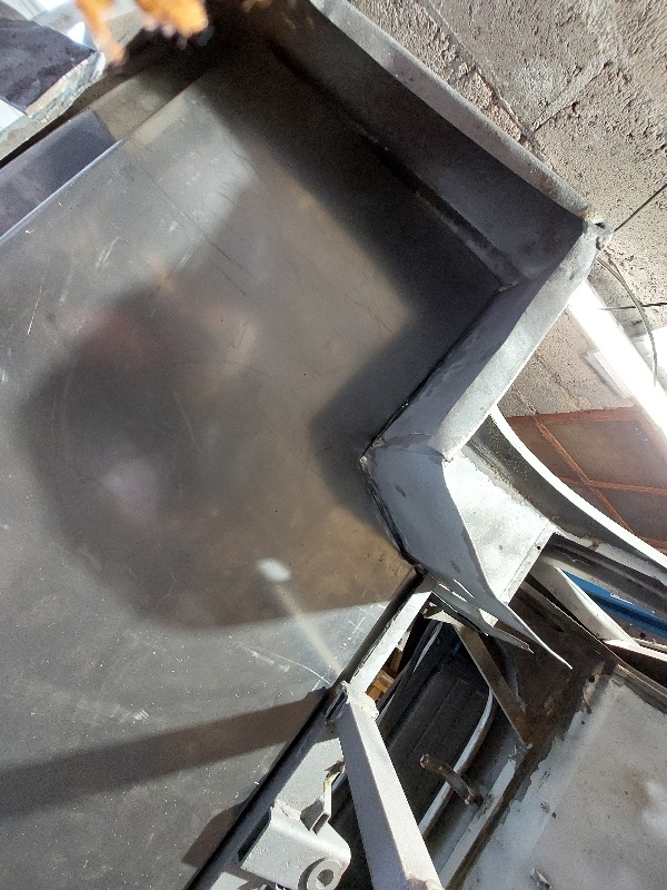

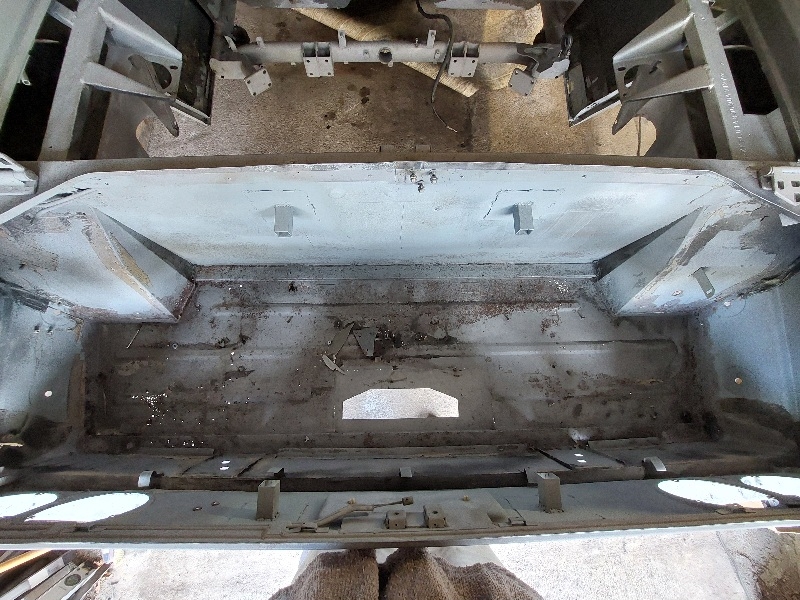

Ça prend forme côté coffre: l'ancien fond est déposé, encore pas mal de rouille enlevée dans les jonctions de tôles suite à la rétention d'eau dans le fond de coffre.
Reste à traiter à l'acide le pourtour avant repose du nouveau fond.
Ajustement en cours (presque terminé, il rentre bien). Ouf, pas d'erreur dans mes prises de cotes et le formage était plutôt bon.
Vue du dessous:
Vue du dessus :20240428_184641.jpg.3318bcc633822ba5119e52d406a88806.jpg
Je suis tres content du résultat même s'il n'y a plus les bossages dans le fond, la tôle est nettement plus rigide que l'ancienne !

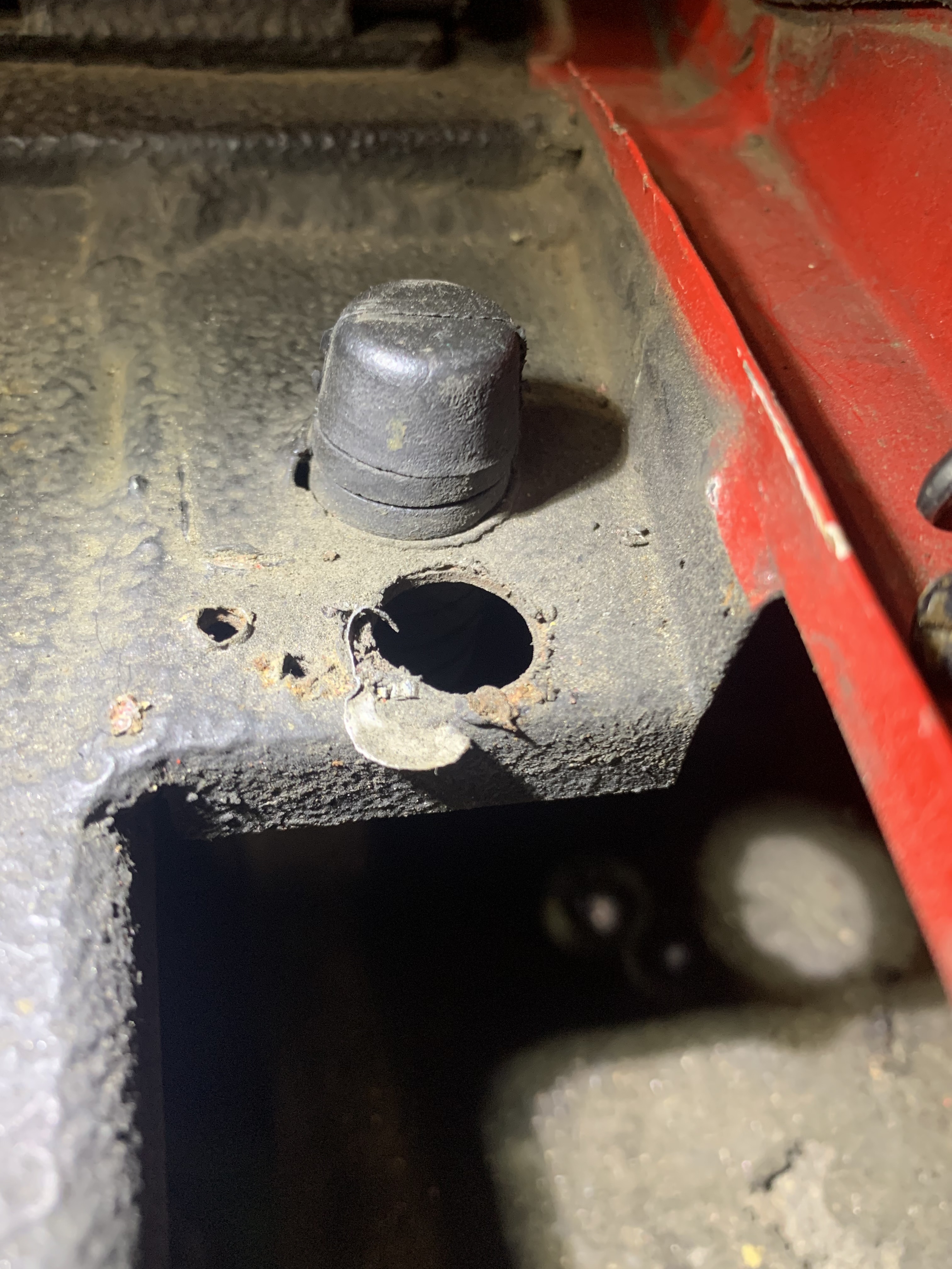

Question bête : savez vous a quoi sert la découpe centrale rebouchée d'origine par une tôle rivetée dans le fond?
Je me demande si ça vaut le coup de s'embêter à la refaire...

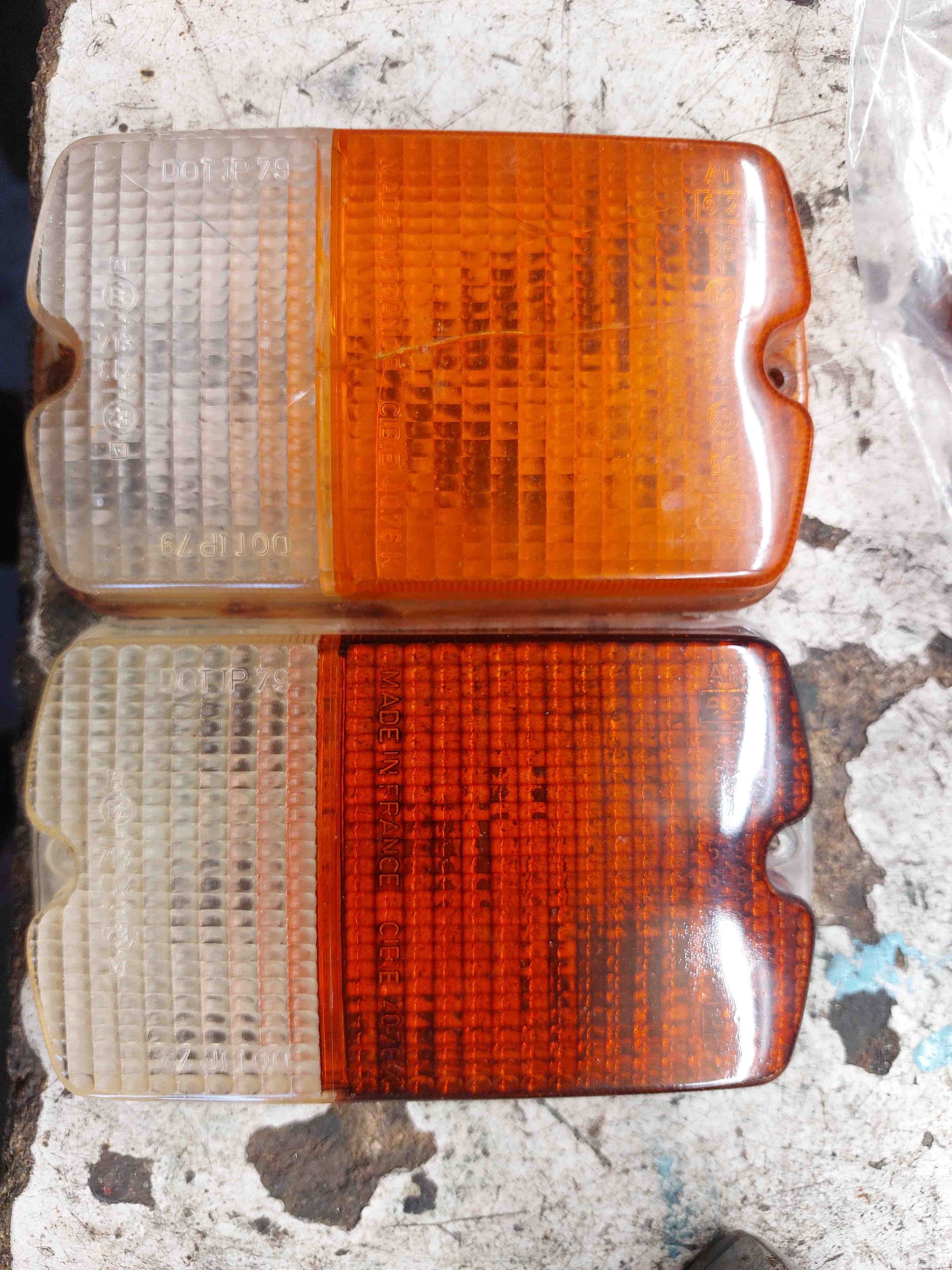

Comme il est important de garder le moral, je me suis "offert" deux cabochons de clignotants neufs (refabrication) que j'ai reçu aujourd'hui.
Très belle finition, je suis content !!!
L'origine au dessus, la repro en dessous:

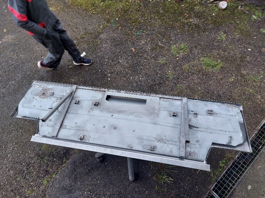

On continue dans le.fond de coffre.

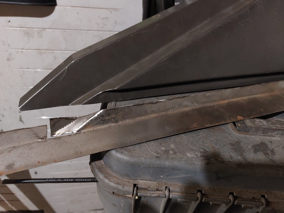

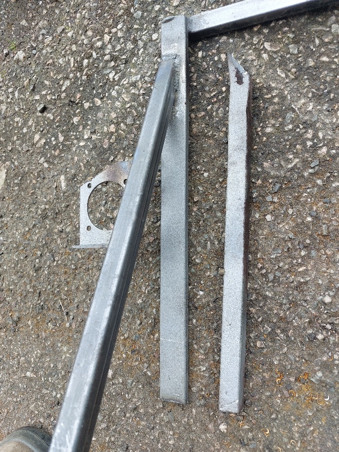

Récupération du faux châssis soudé sur l'ancien fond:
Redressage d'une tôle qui,avait dû prendre un jeton par le passé :

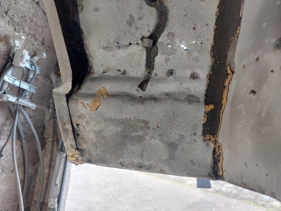

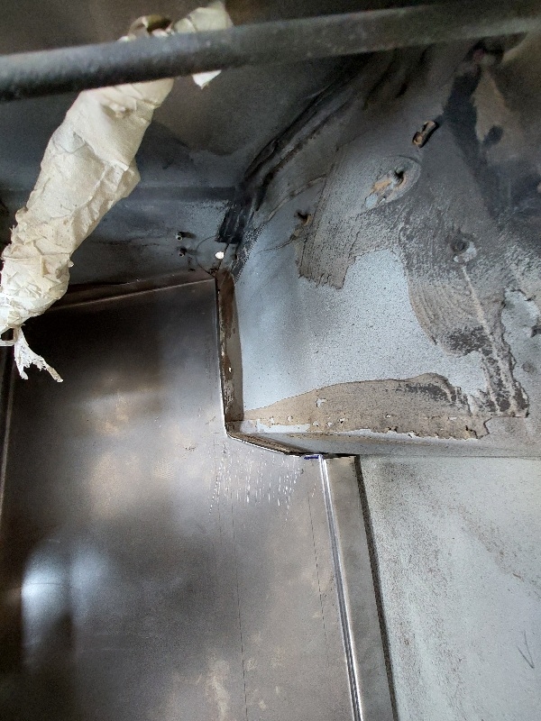

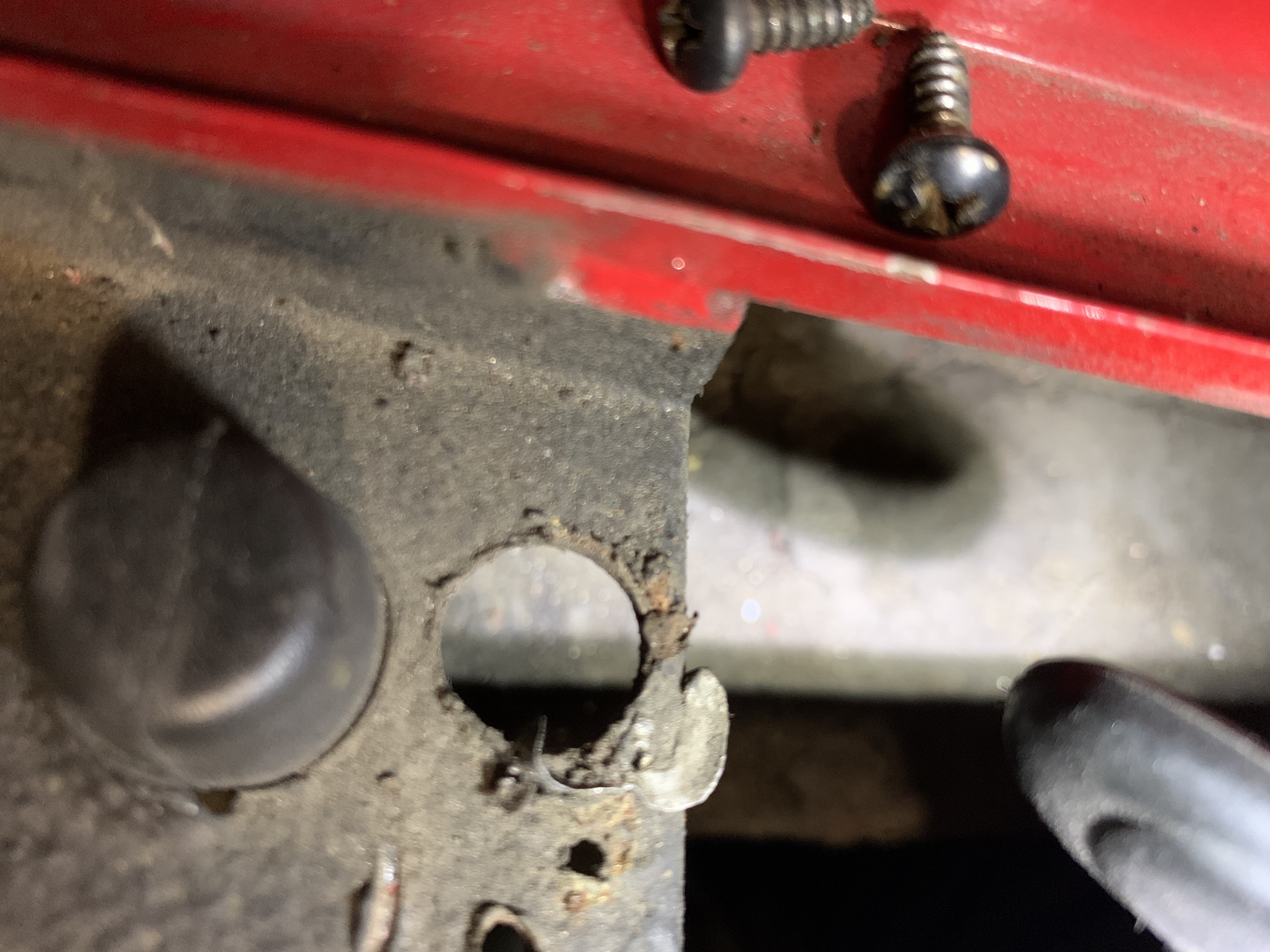

Et je termine avec une petite question: quelqu'un peut il prendre en photo l'intérieur du passage de roue arrière (la partie devant la roue) qui joint le bas de caisse?
Au vu de la mamaille encore opérée (syntofer et cornière pour changer....) je ne sais même pas comment c'était fait d'origine, et la part list n'est pas très claire sur le sujet...
Je crois qu'à l'origine, il y avait une tôle de renfort (entouré en rouge), mais pas sûr.
Merci d'avance !
sttuf
Quel boulot!
Je te fais çà semaine prochaine car je la remets sur chandelle à ce moment là pour changer l'ensemble pompe à essence, filtre et regulateur de pression et j'ai besoin de la bouger cette semaine.  comme çà je pourrais prendre de belles photos.
Renren

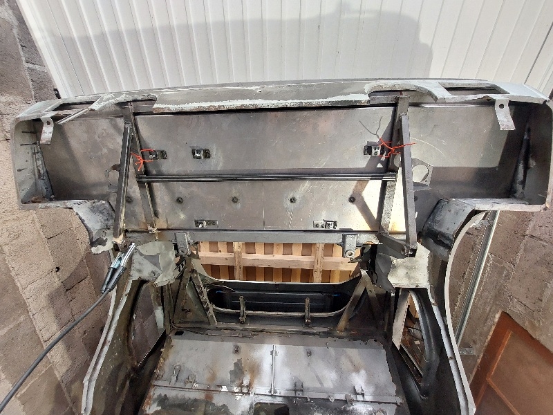

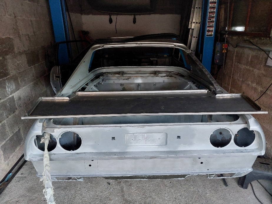

Hier. Fin de préfabrication du fond de coffre:
Pour palier aux emboutissage manquants, j'ai soudé un carré de 20x20 transversal sur le berceau (pas de photo...).
Puis remplacement d'un bracon pourri sur le berceau:
Et j'ai installé sans souder le fond pour réinstaller le berceau, sinon le fond ne passe plus...

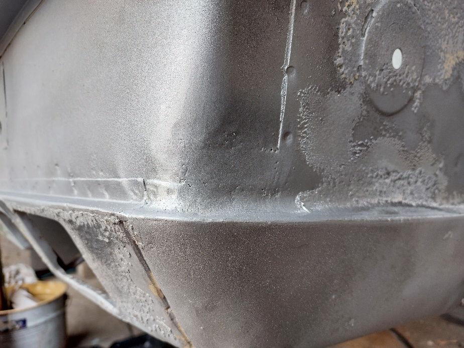

J'ai redressé pas mal la.jupe arrière qui avait pris des petits jetons, pas parfait mais ça sera nettement plus propre pour la prépara en peinture.
