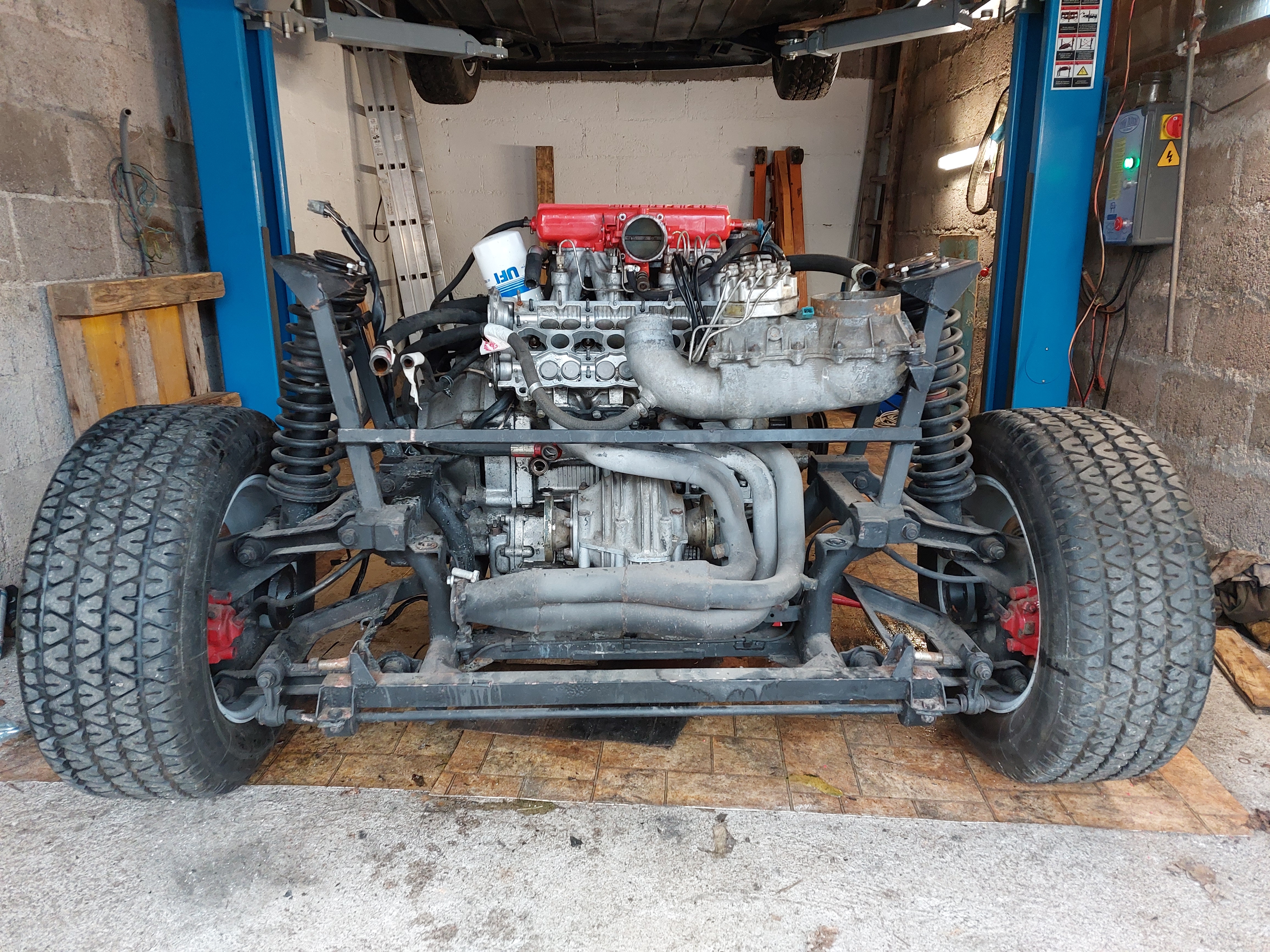

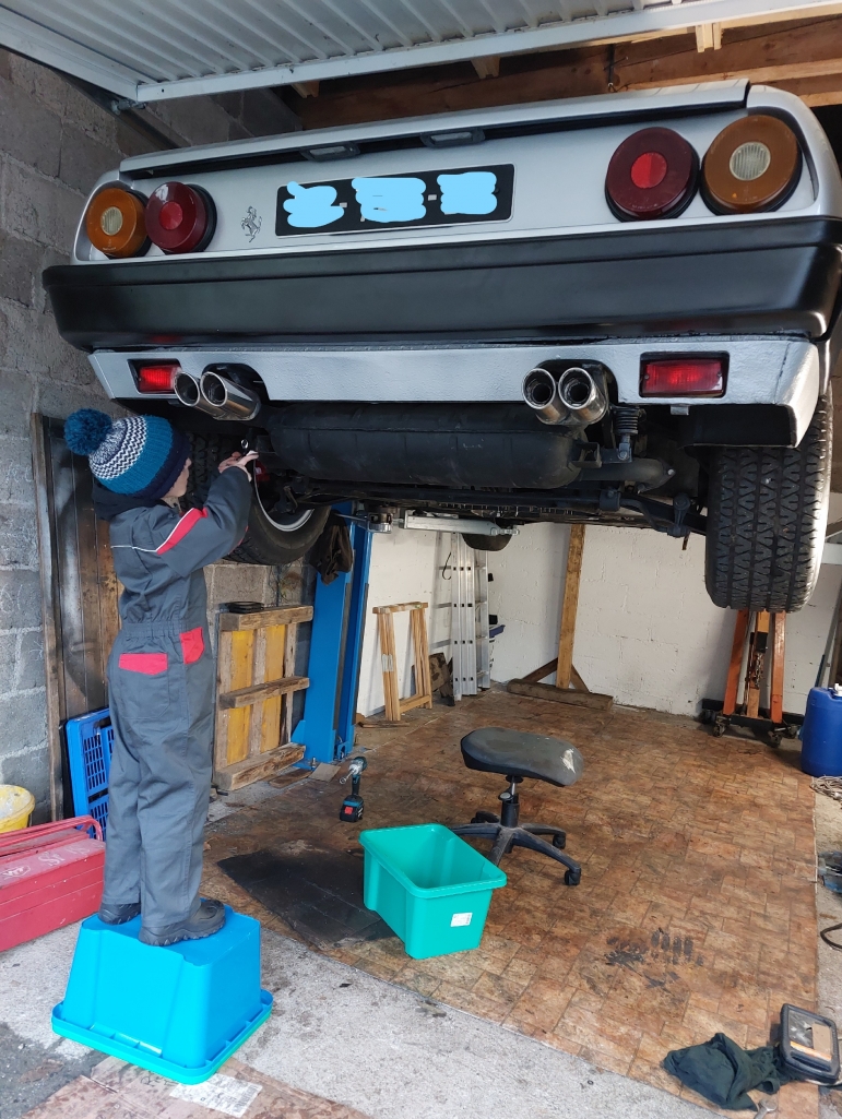

A l'heure actuelle, j'ai démonté l'intérieur et tombé le groupe arrière ce matin.
Tout s'est bien passé, à ma surprise, en 4h, le moteur était par terre.
Normal aussi, avec l'aide que j'avais...

il y a 13 minutes, Renren a dit :
Le moteur par terre:
good job et bon courage 🤩

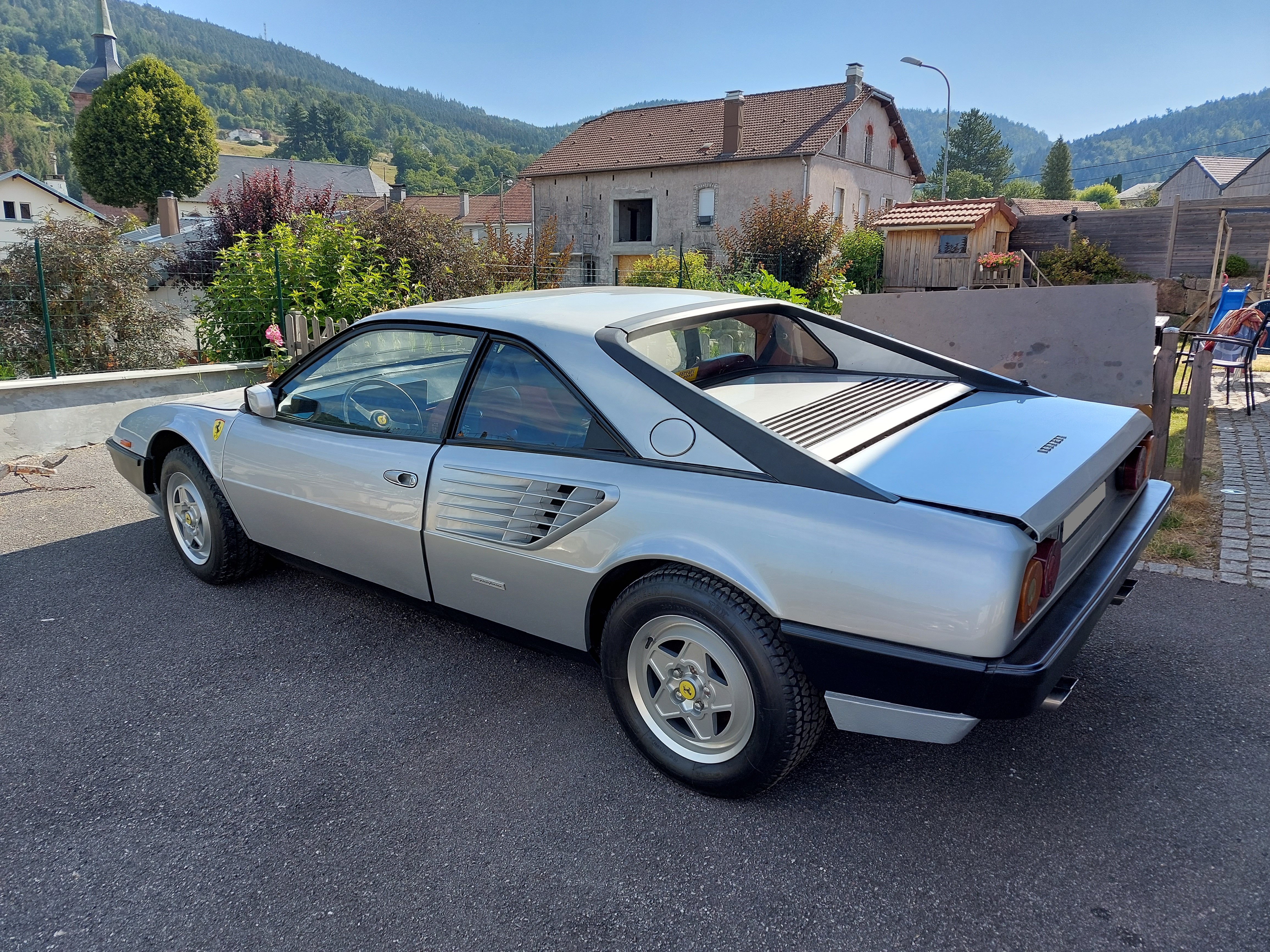

Renren
1 hour ago, bertrand59 said:
Eh bien le travail ne te fait pas peur. Problèmes électriques et moteur cassé ...
Tu as d'autres photos pour se rendre compte de l'état esthétique de ton auto ?
Oui je suis un peu maso...
De loin elle est pas trop mal, mais quand on y regarde de plus près, ça peut faire peur...

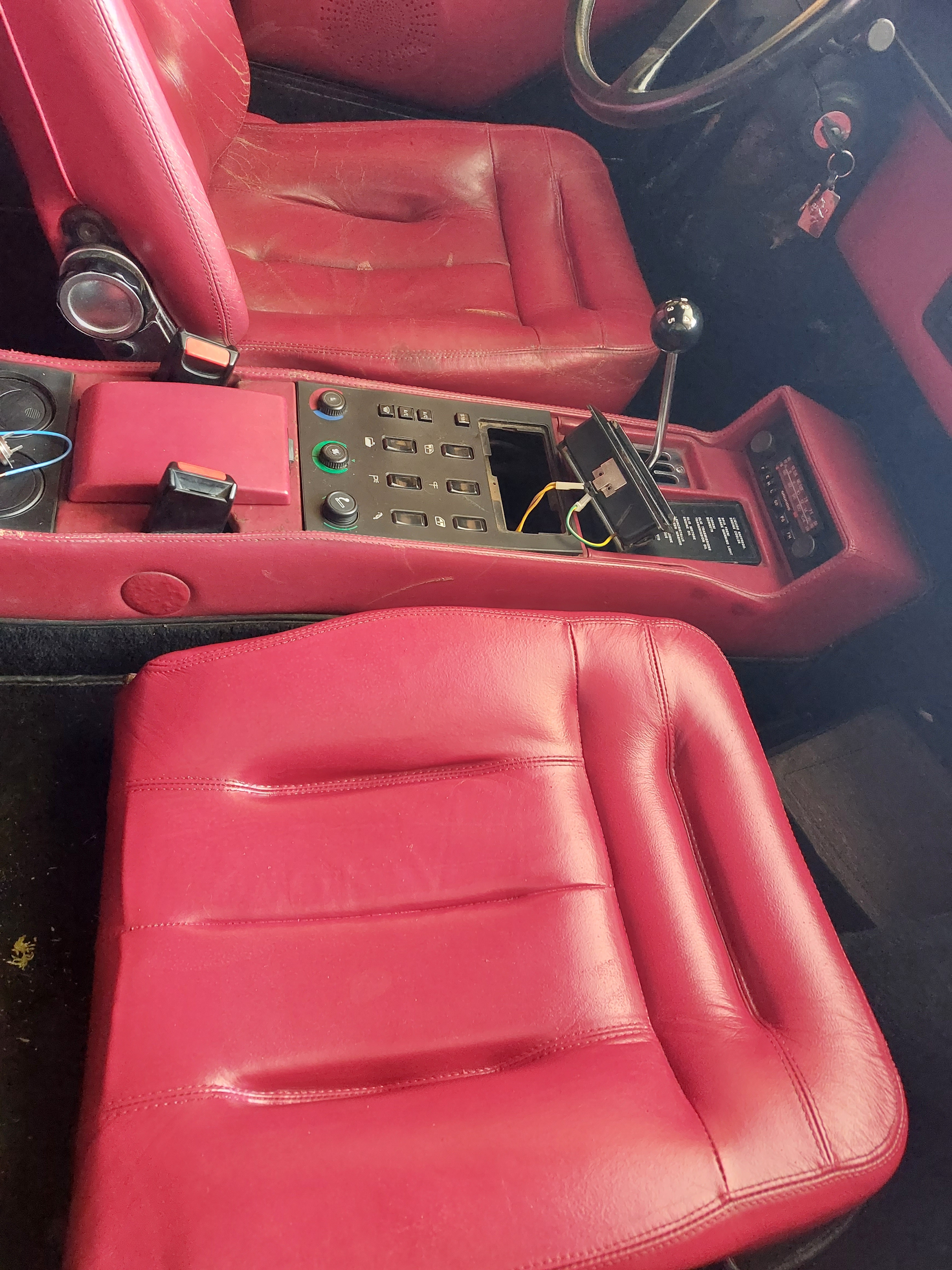

Renren
Sur cette photo, on peut voir comment est le siège conducteur vs le passager que j'ai rénové (il était en meilleur état quand même à l'origine).

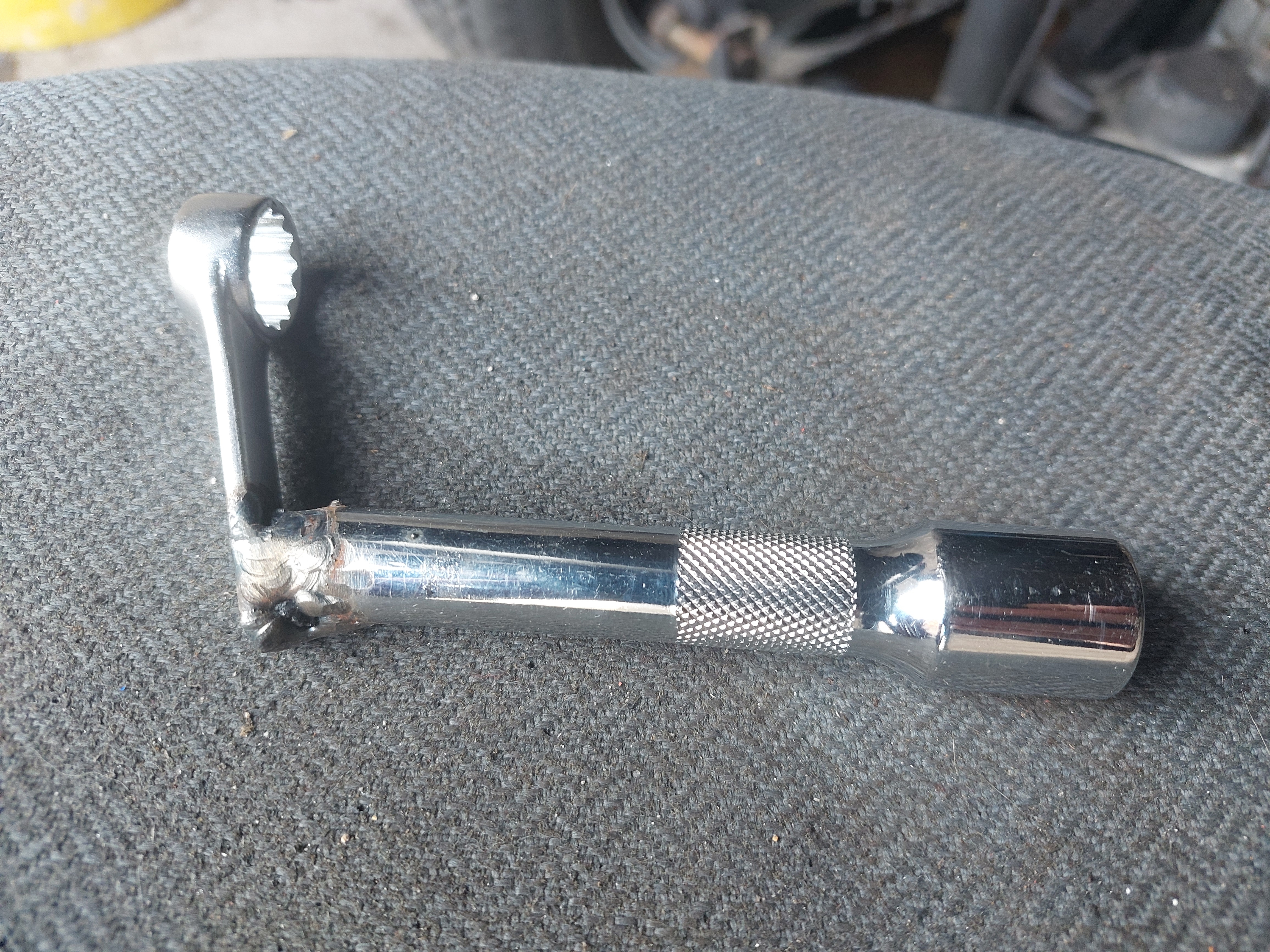

Renren
J'avais préparé il y a qqs temps l'outil ad hoc pour le déculassage des moteur QV. Perso, pas envie de dépenser 150€ dans un outil aussi simple et spécifique.
Qqs retouches ont été nécessaires (meulage) pour permettre un passage partout mais ça fonctionne très bien (pour moins de 10€...).
