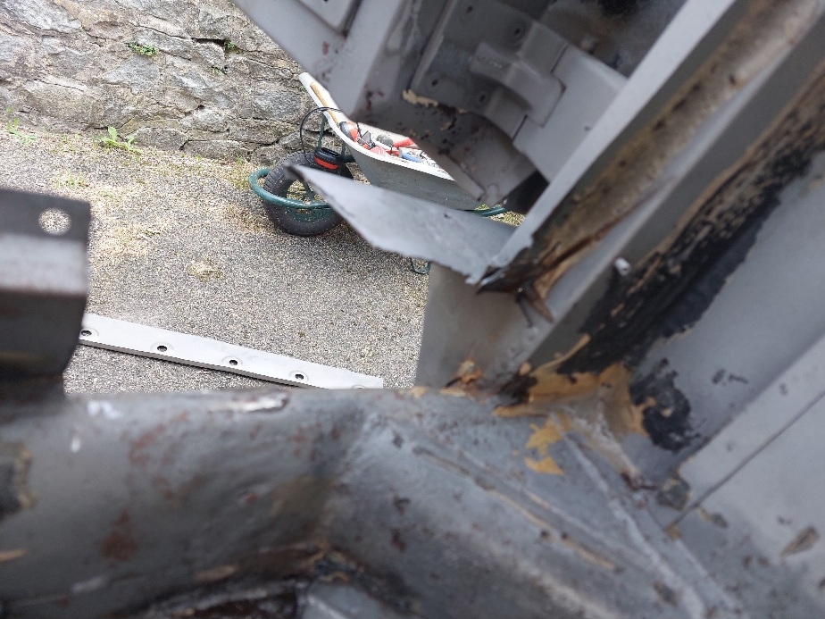

Salut les enragés !
Voici quelques nouvelles du front (ou plutôt du côté !).
Profitant de mes derniers jours de congés à la maison, j'ai enfin pu reprendre mes activités.

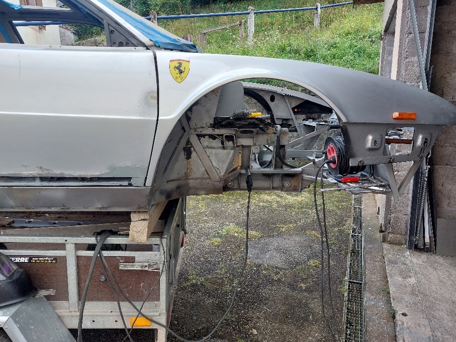

D'abord j'ai sorti la caisse pour travailler avec de l'espace :

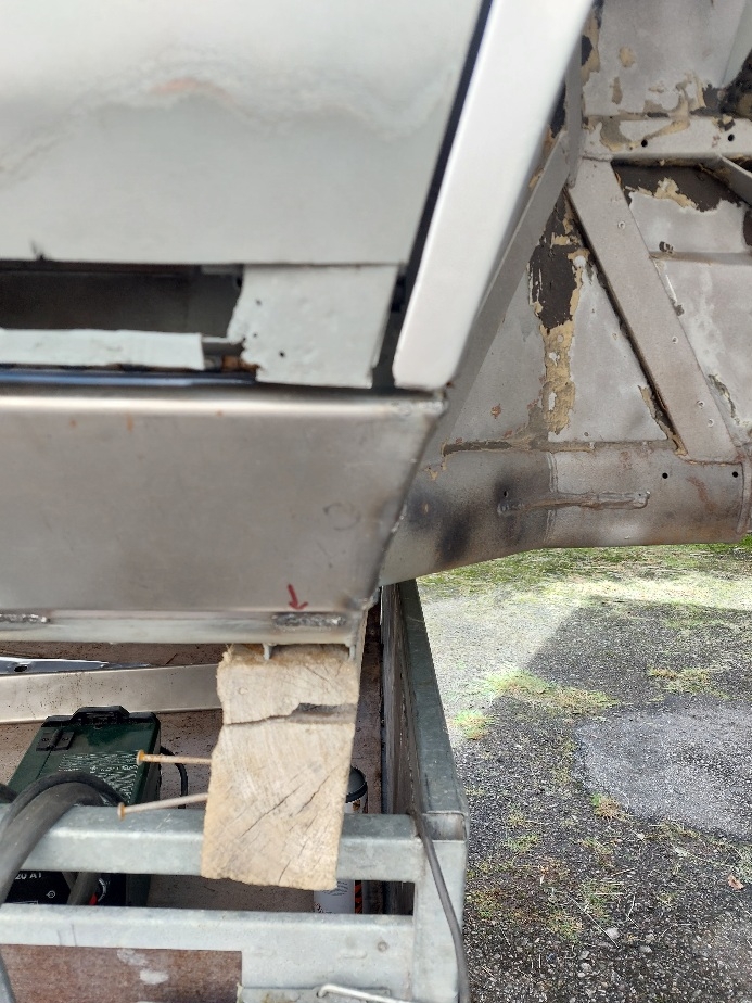

Réfection du pied de porte qui était pourri :

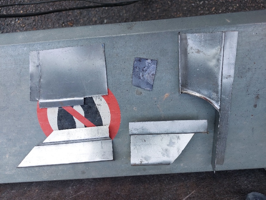

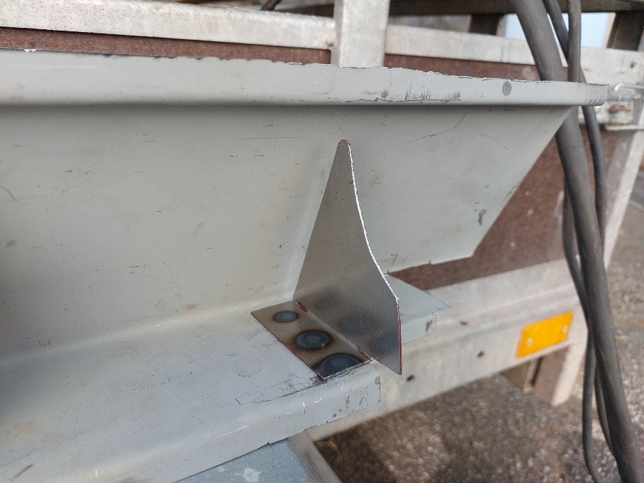

Fabrication du dernier renfort de bas de caisse (à l'avant):
Puis soudage et apprêt du renfort de bas de caisse:

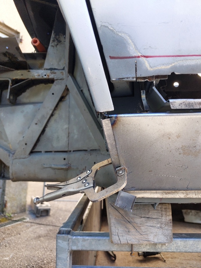

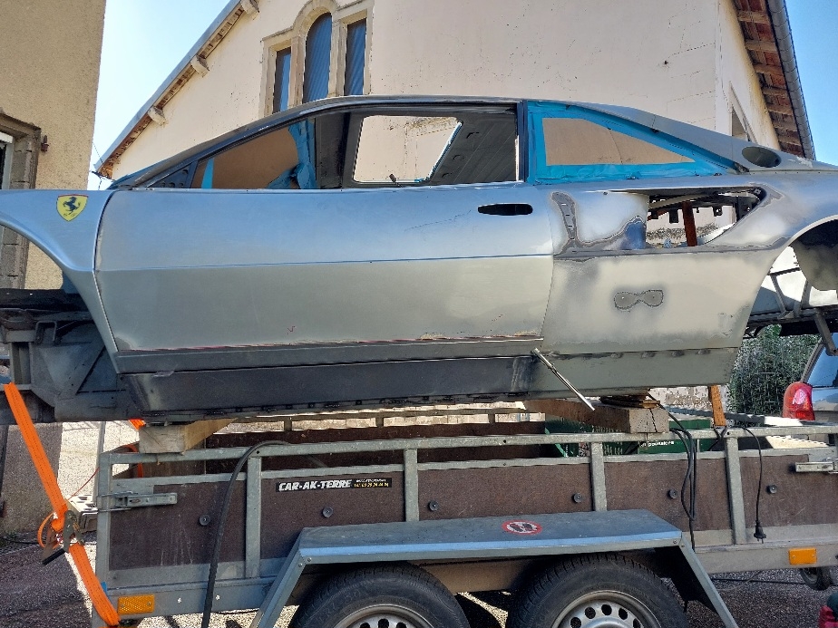

Et ENFIN, alignement et montage final du bas de caisse...
L'alignement avec la porte semble tout bon (la tôle de porte n'est pas encore soudée).
Par contre j'ai un problème avec la tôle de bas d'aile que j'avaisréparée (à côté de la porte). Elle n'est pas alignée proprement avec le reste. Je n'y arrive vraiment pas, et j'avais fait l'erreur de souder en bout à bout au lieu de faire un soyage. Je laisserai donc cette retouche au carrossier plutôt que de faire n'importe quoi.

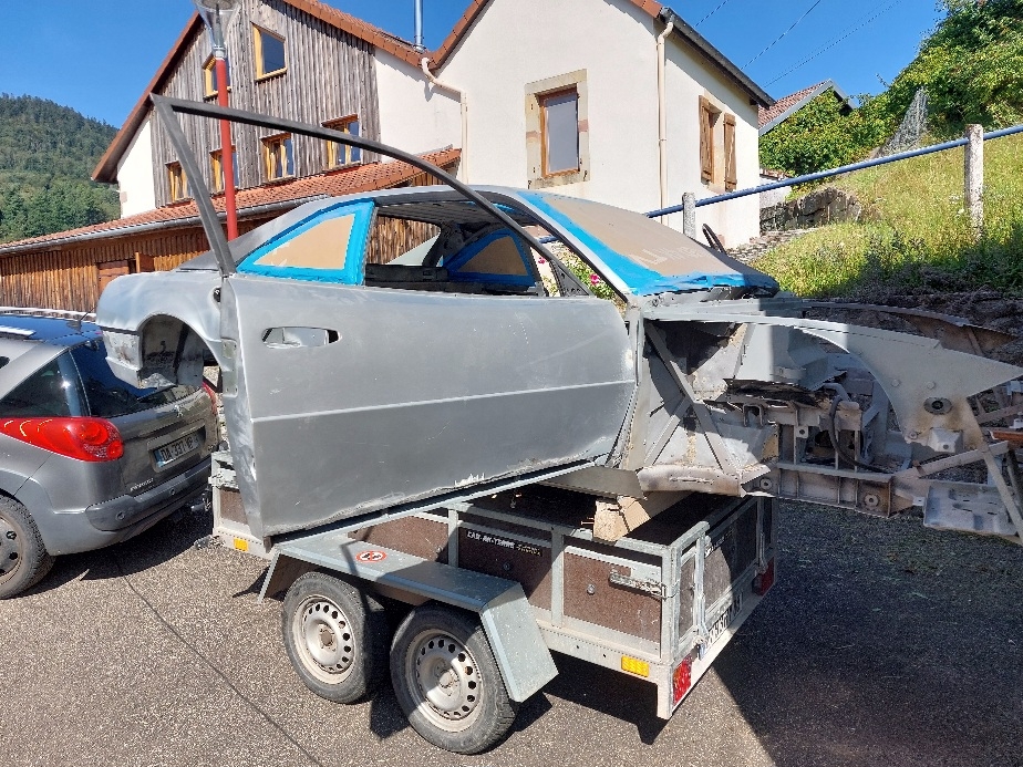

Par contre tu me fais peur avec ta voiture posé comme cela sur ta remorque, fais bien attention à ta sécurité, j'ai malheureusement des connaissances qui y ont laissé la vie
sttuf
Non mais c'est génial ce que tu fais. Je comprends ce que tu ressens mais à la fin tu seras capable de tout.  Moi je t'admire car j'aimerais vraiment apprendre à souder comme tu fais pour refaire moi même ma DS plus tard. Ce que tu fais avec un poste à souder Lidl çà permet de se dire que tout est possible avec de la pugnacité.  Tu es loin du bout mais tu as sacrément avancé c'est dingue ce que tu as déjà accompli!
@Lodein je pense que c'est juste pour la sortir sur quelques metres pour travailler dessus une sorte de plateau mobile pour entrer/sortir du garage?
Renren
Exact @sttuf mais @Lodein tu as raison, la caisse n'est pas maintenue. C'est stable mais on ne sait jamais, je vais au moins la sangler.

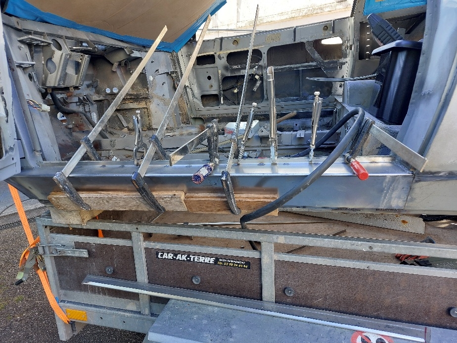

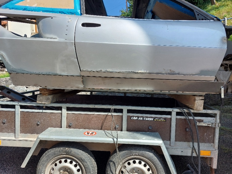

Ce matin j'ai coupé le devant du bas de caisse et je l'ai fermé après alignement avec l'aile.
Puis j'ai refait une petite pièce du bas de porte avant de poser ma tôle de bas de porte.
J'ai pointé la tôle de porte mais je pense que je vais laisser le carrossier la souder aussi, je crains la déformation du panneau... je me tâte.

Puis refabrication de diverses pièces.
Il me reste à les souder.

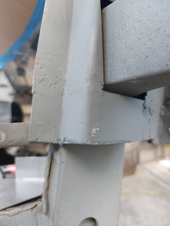

Hello, petite avancée du week-end...

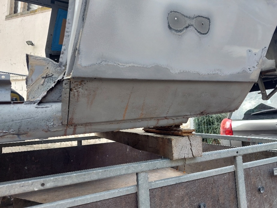

J'ai enfin soudé le 2ème bas de caisse après une bonne séance d'ajustage.
Au passage, j'ai écouté les conseils de @Lodein concernant la fixation de la voiture.
Rattrapage d'une boulette dans la découpe d'extrémité de bas de caisse qui n'étaitpas aligné à l'aile.. "2 fois coupé, 2 fois trop court!!!".

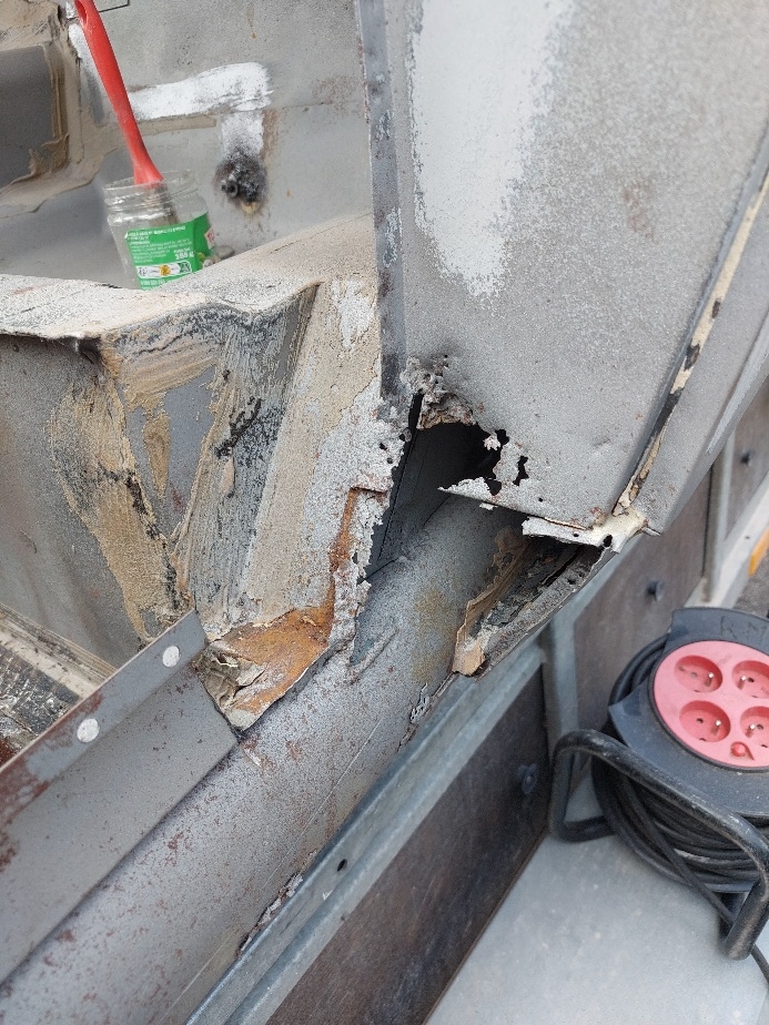

Enfin histoire de déprimer encore un peu, j'ai gratté un peu la pointe des ailes qui ne m'inspiraient pas confiance...
Ils avaient reconstitué la pointe en Syntofer et brasé l'aile à la face avant...
Moi qui avait peur de commencer à m'ennuyer !

Décidément, il ne te sera pas épargné grand chose !  Question peut être idiote, à ce stade pourquoi ne pas (faire) sabler la caisse pour mettre à jour tous les choucroutages une bonne fois pour toute?
