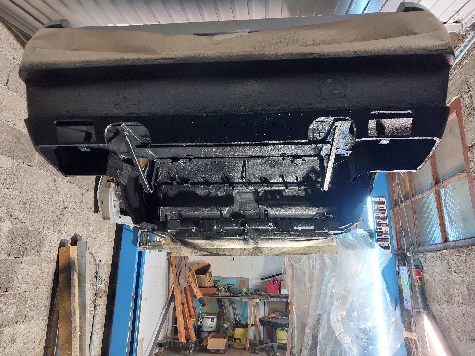

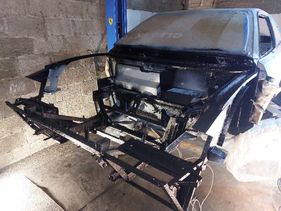

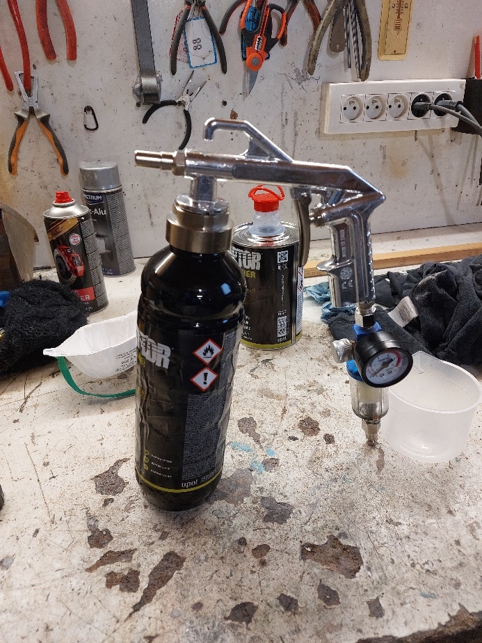

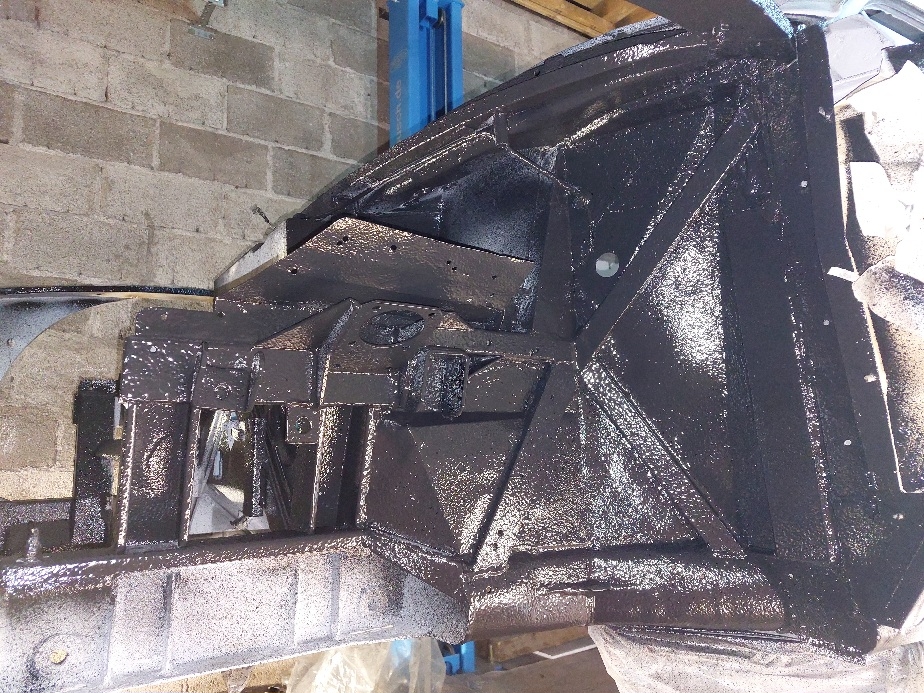

Aujourd'hui, j'ai profité des températures encore tolérables pour appliquer le raptor. C'était la première fois que j'utilisais ca, j'ai vraiment trouvé que c'était un super produit. Une cochonnerie à laver par contre (résine bicomposant).
N'étant pas un pro, le rendu n'est pas toujours exactement le même partout, j'ai parfois un peu trop chargé, mais c'est très bien dans l'ensemble.
Bon faut que j'en rachète, j'avais 4L, tout est parti pour faire l'arrière. Il faut donc compter 8L pour toute la voiture à mon avis.

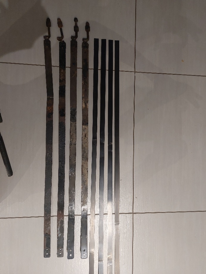

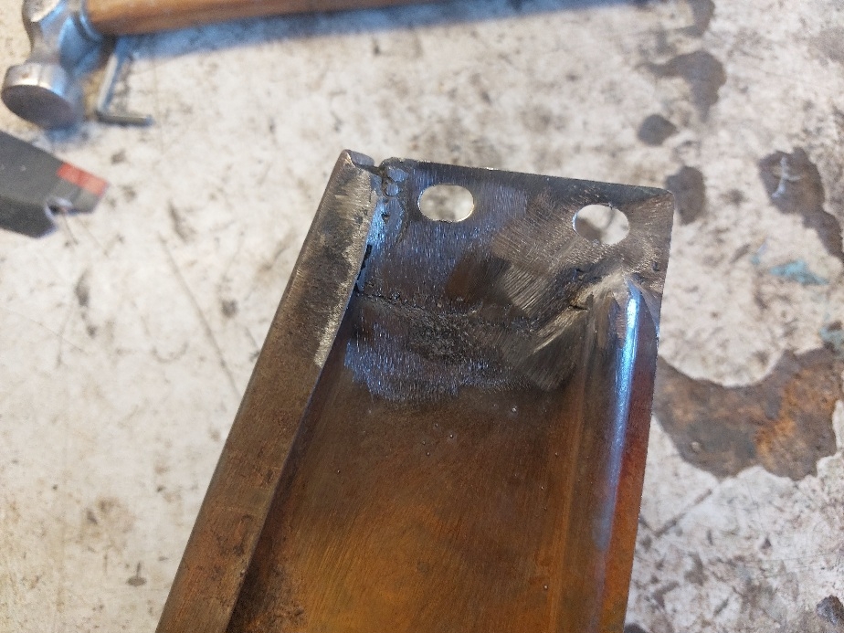

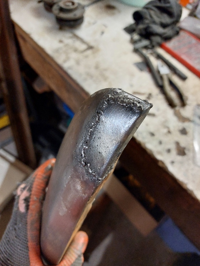

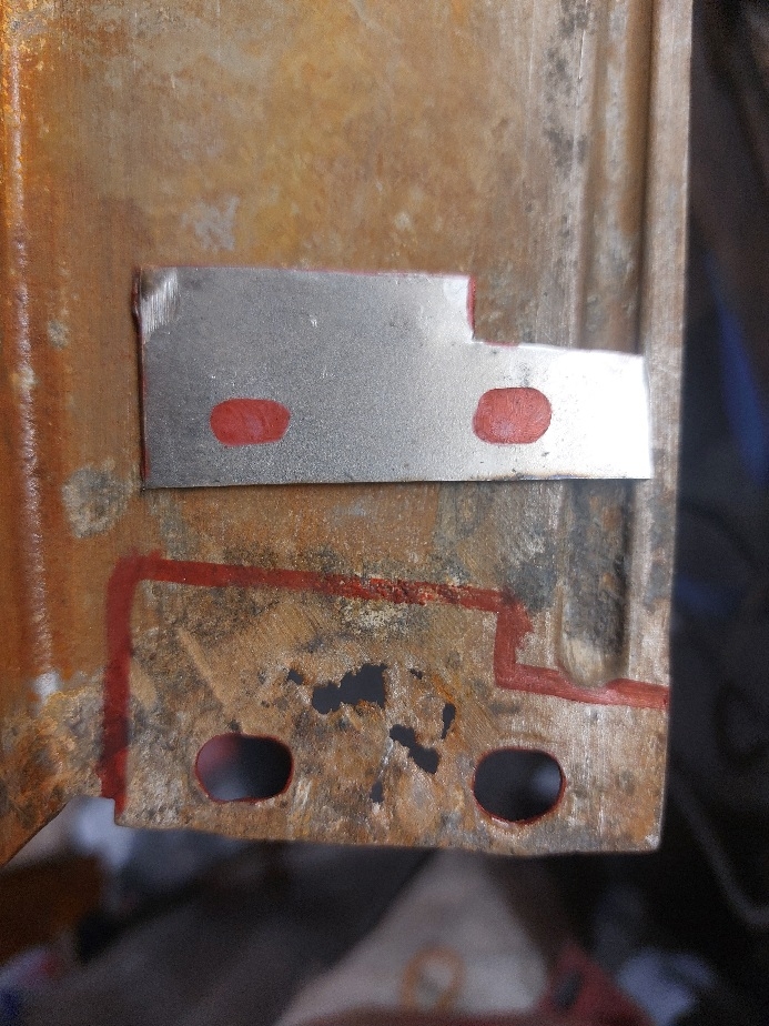

Cette semaine, reproduction des sangles de réservoirs :
La matière de base... des sangles métalliques d'emballage bois, très très similaires :
Refabrication en cours:

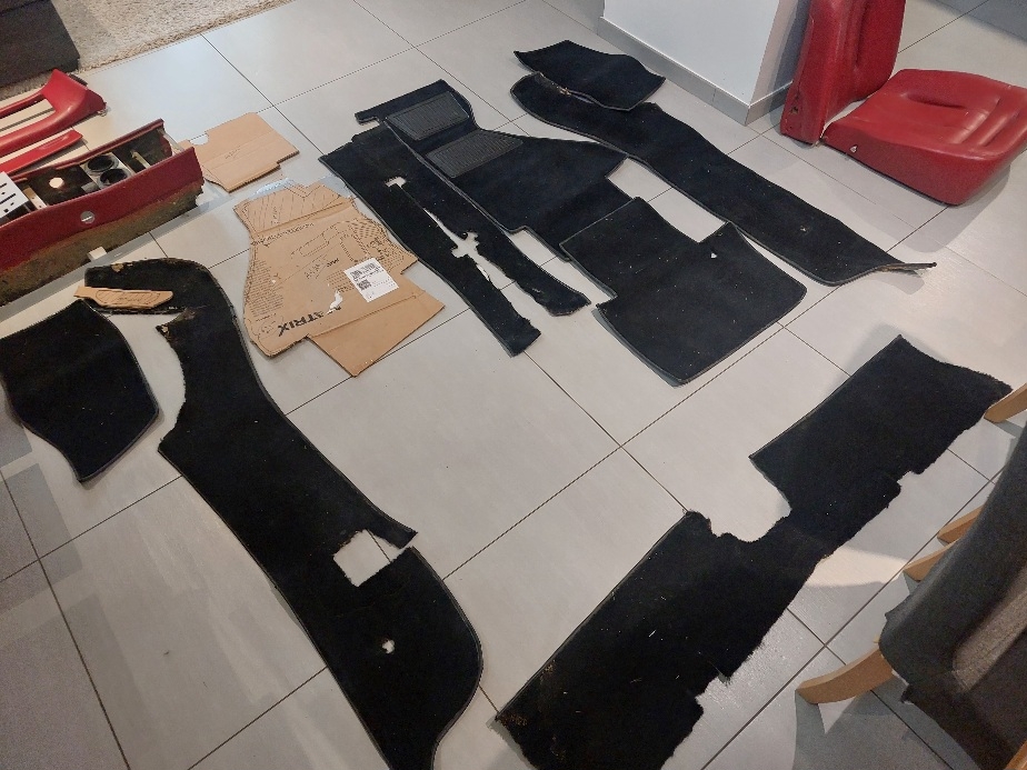

Fabrication de patrons pour les tapis manquants. Je reviendrai sur le sujet plus tard (avec de belles surprises j'espère...):20241119_135001.jpg.1412b00b4bb5bf9556c4f5bfd06bf1f9.jpg

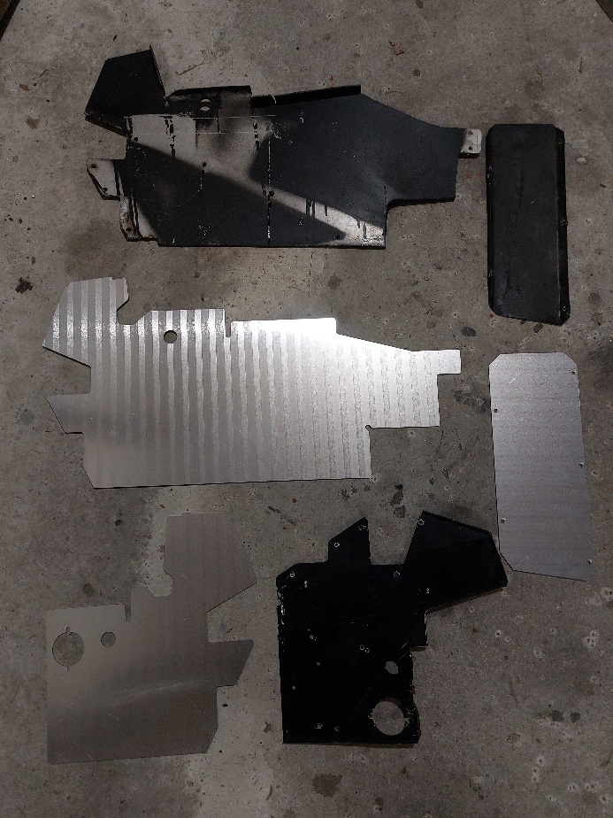

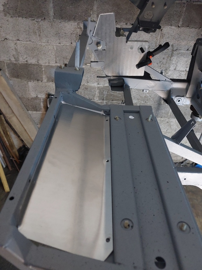

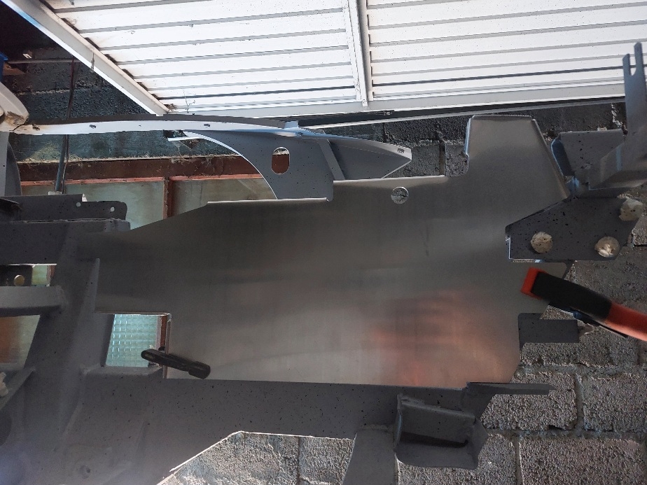

Enfin j'ai redessiné des tôles qui étaient soient déformées/malades, soit refaites avec les pieds dans une tôle de machine à laver qui avait du faire des tonneaux...
Comme on a une decoupe laser au boulot, faut bien que ca serve! Me restent les pliages à faire:
J'espère avancer un peu ce week-end mais la neige risque de me freiner (et me démanger en même temps!!!)

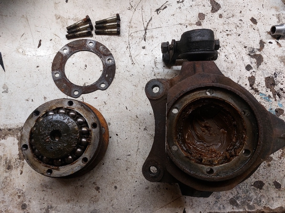

Je me suis attaqué au train avant aussi.

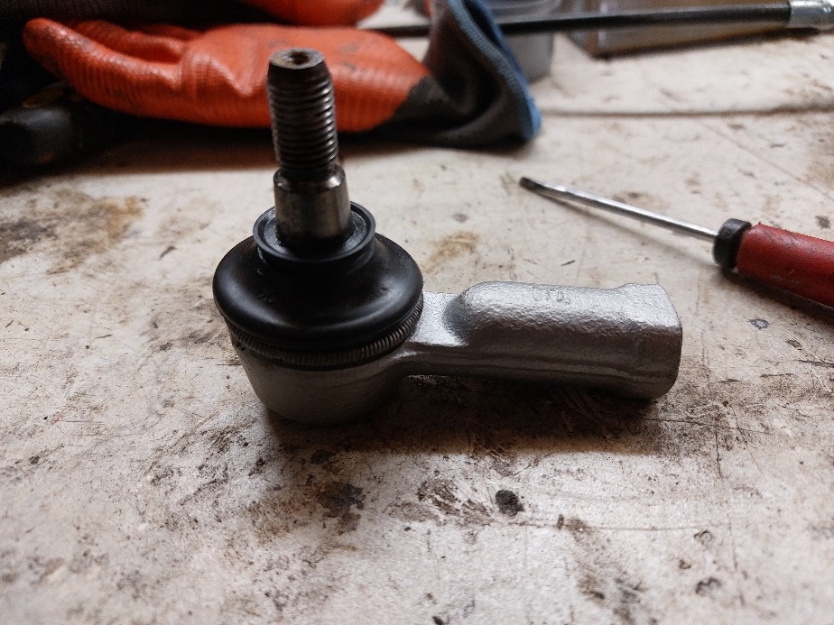

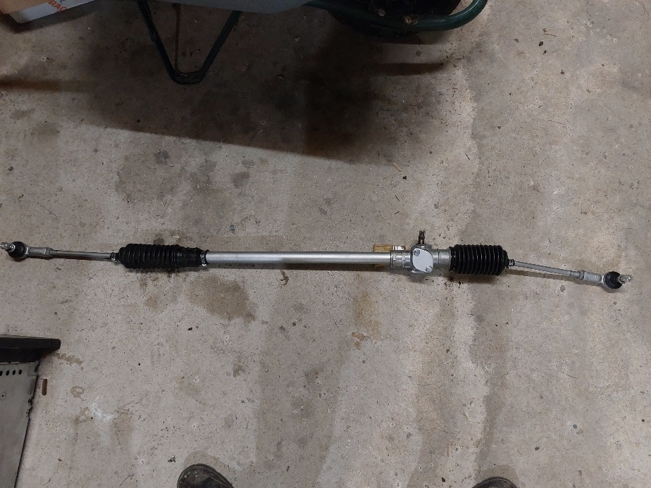

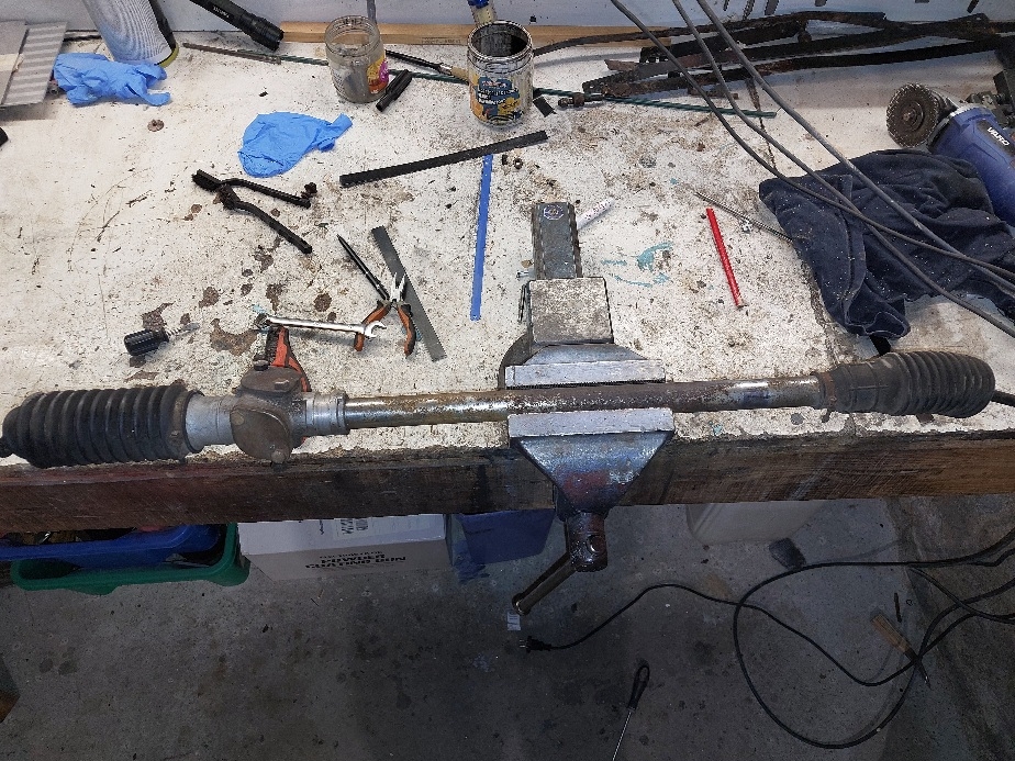

La crémaillère n'a aucun jeu et la bague en plastique est en bon état. Pourtant je m'attendais presque à devoir la changer. Du coup ça se limite à un démontage, dégraissage, contrôle, Remise en peinture, regraissage, changement des soufflets, remontage.

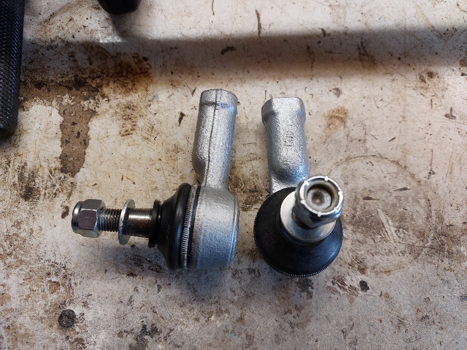

Remise en état des rotules de direction qui n'avaient absolument aucun jeu non plus, j'ai donc préféré les rénover avec des soufflets neufs après décapage, peinture et graissage :
J'attends les soufflets pour finir la crémaillère.
Puis démontage des moyeux. Ils sont en décapage actuellement. Comme j'avais déjà acheté les rotules de suspension neuves, je pense les monter, mais les rotules actuelles semblent également en bon état (hors soufflets). Je les renoverai plus tard pour les garder en stock.
Les roulements de roues n'ont pas de jeu non plus. Vu le prix et la facilité à démonter en cas de problème (6 vis et ca saute!),  je ne les change pas pour l'instant. Juste un bon nettoyage/regraissage.

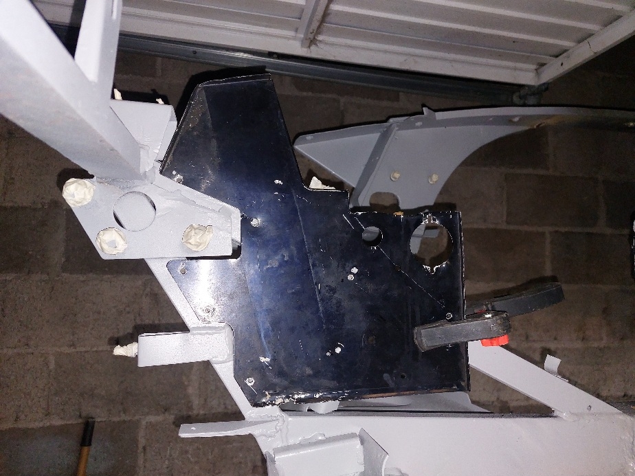

Salut les amis,j'espère que vous avez passé un très joyeux Noël et que le père Noël vous a gâté.
J'avance un peu malgré la température (0°C en gros). La crémaillère et les rotules sont prêtes au remontage:

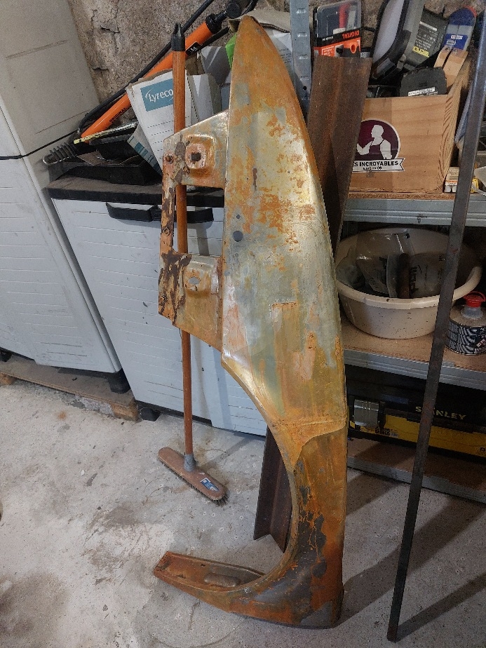

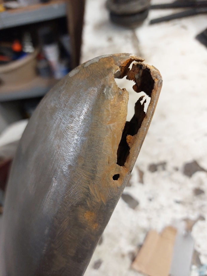

Puis j'ai bossé sur l'aile gauche qui était en sale état :

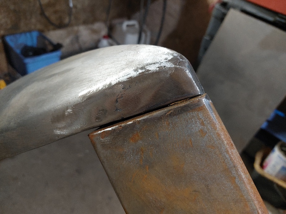

Montage a blanc avec la face avant pour ajuster. J'ai du quand même reprendre un peu (après la photo là) pour avoir un jeu constant avec la face une fois boulonnée.
Encore quelques reprises de corrosion à faire sur l'aile mais elle est presque bonne.

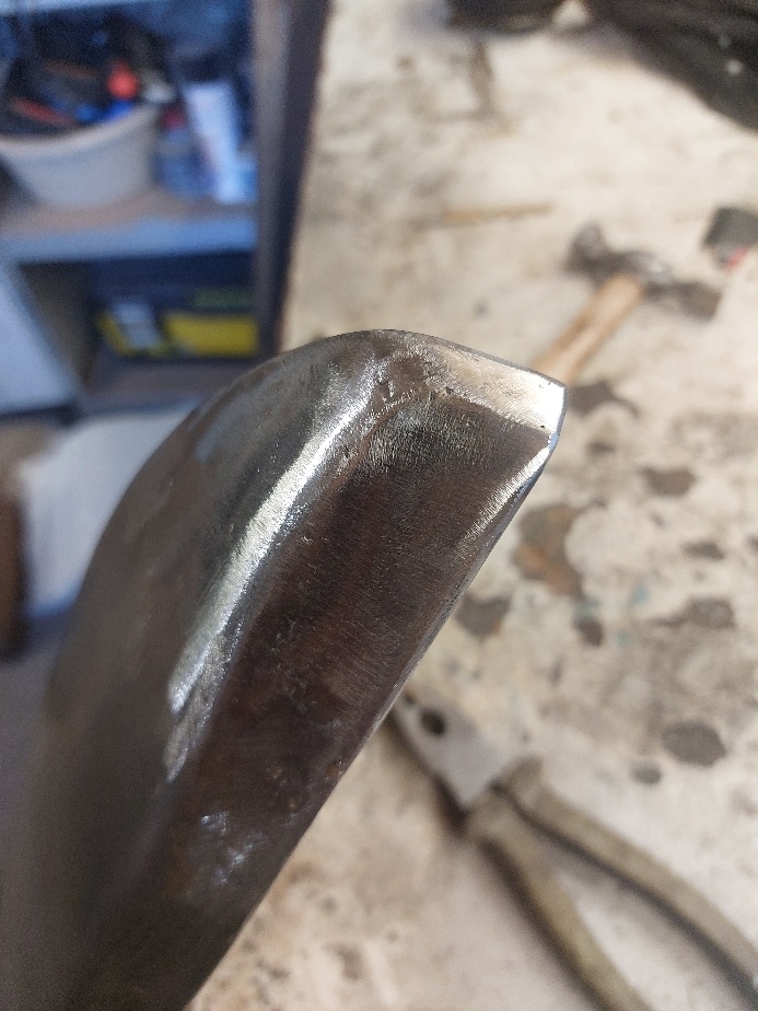

J'ai terminé l'aile ce matin:
Puis j'ai commencé le Raptor sur l'avant. Je n'ai pas eu le temps de tout faire ce soir, mais c'est pas plus mal car compliqué de manœuvrer et passer partout sans toucher une zone fraîche...
