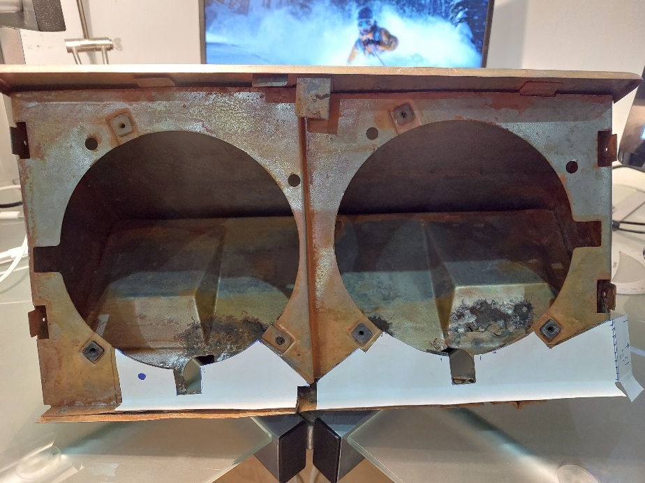

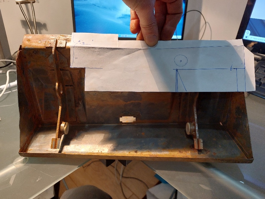

Hier j'ai préparé les gabarits de réparation du phare abîmé. Je pense que la.corrosion de ces phares vient du faut que lorsqu'ils se retractent, ils n'ont pas de drain et retiennent de l'eau si la voiture roulait sous la pluie. A surveiller à mon avis sur les autres mondial car c'est caché par le caché en plastique noir jne fois monté.
J'y reviendrai plus tard, c'est du boulot "d'intérieur" et aujourd'hui il faisait meilleur.

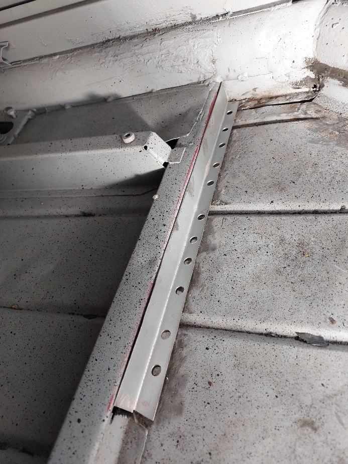

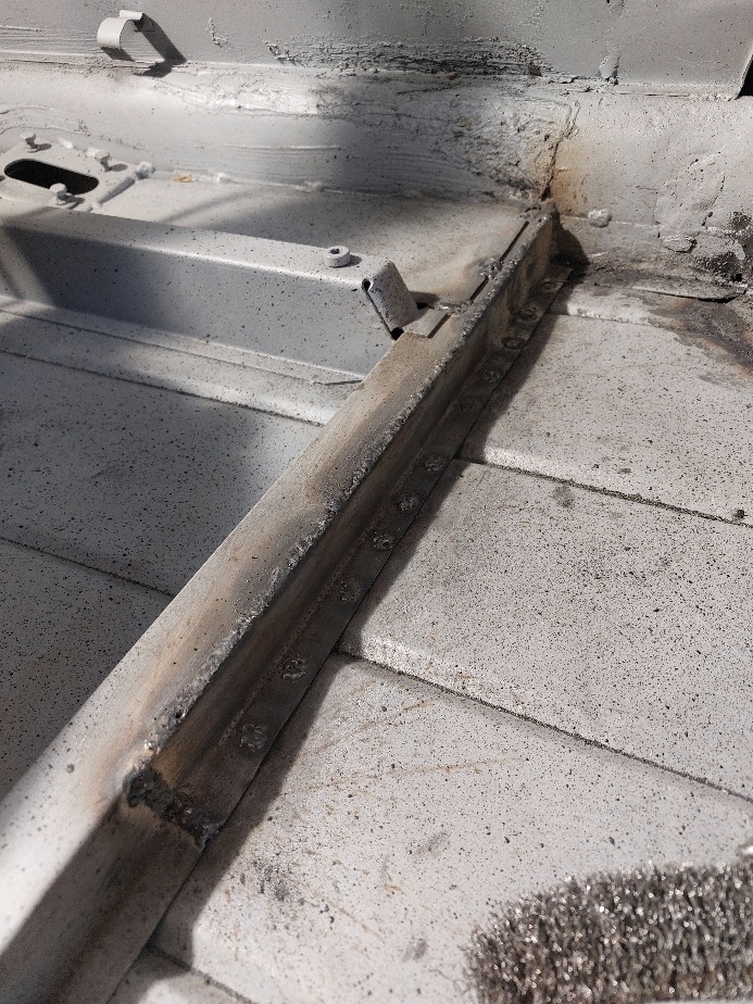

J'ai terminé la soudure sur la caisse, c'est un grand jour aujourd'hui !
J'avais un renfort de plancher à terminer de remplacer :
Et j'ai projeté une nouvelle cartouche de Raptor pour finir l'avant, mais je n'ai pas fait de photo.
J'attends une recharge de 4 pour terminer la caisse (plancher, bas de caisse). J'en profiterai pour faire les interieurs d'aile, les passages de roues. Une fois fait, ça voudra dire que le remontage pourra enfin commencer (trains roulants uniquement...)!

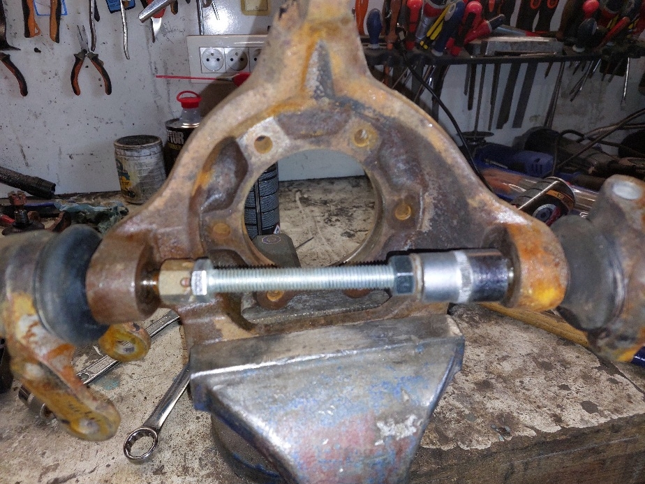

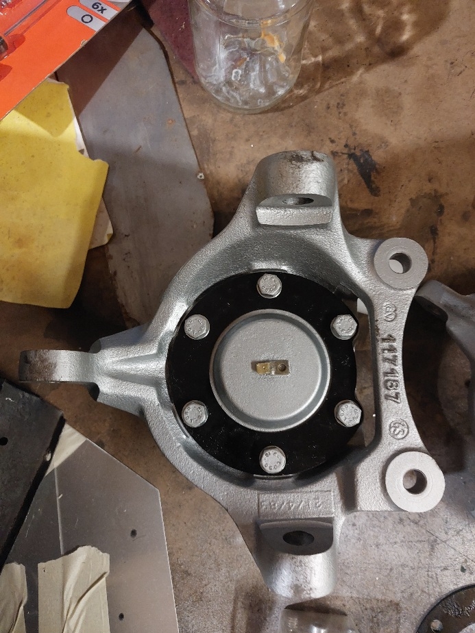

Réfection des moyeux.

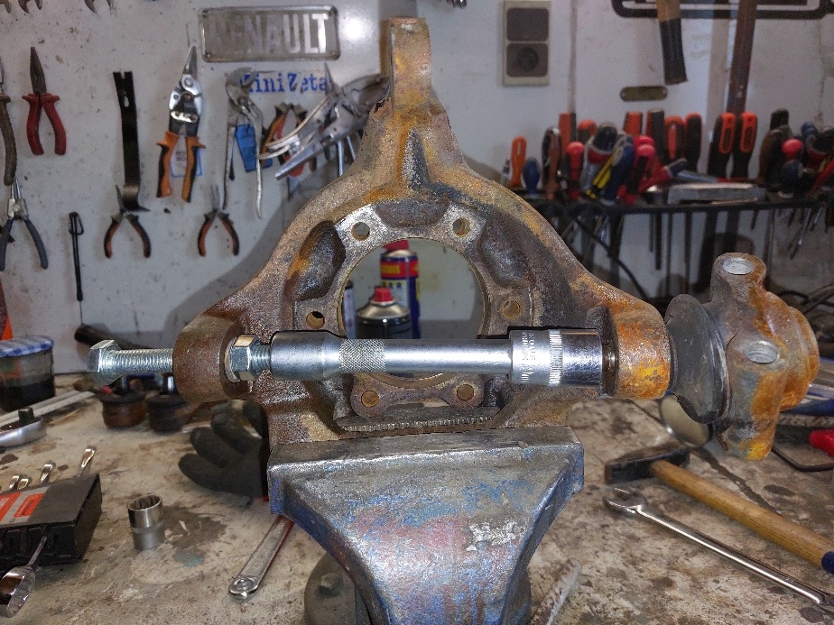

Pour les rotules récalcitrantes, j'ai trouvé une technique imparable: mettre en tension les pivots de rotule en opposition avec une vis et un écrou:
Puis technique similaire lorsqu'il n'y en a plus qu'une à décoller :
Il faut mettre sous tension sans forcer. Quelques petits coup de marteau font décoller le tout très facilement ensuite.

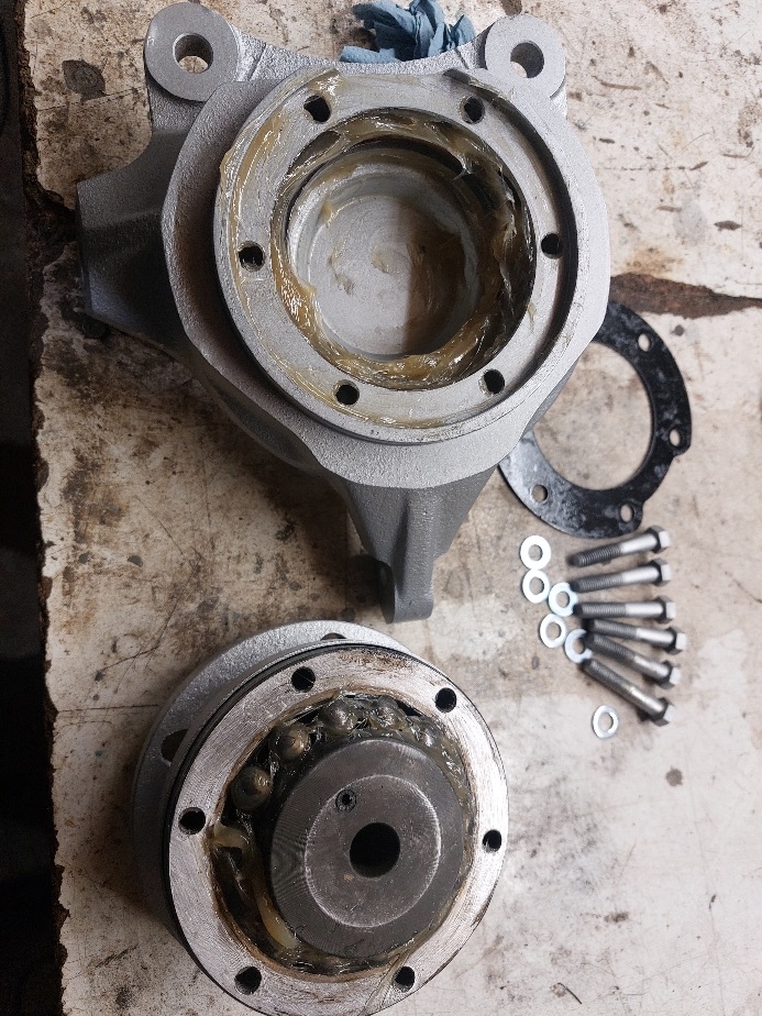

Puis décapage, peinture, graissage et remontage du moyeu. Les roulements sont en parfait état:

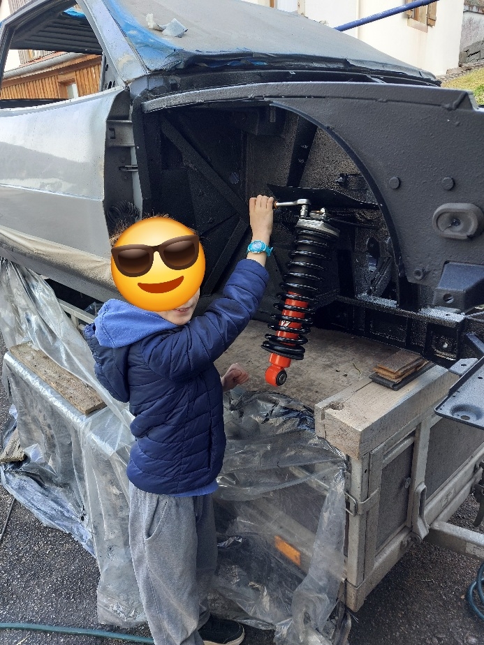

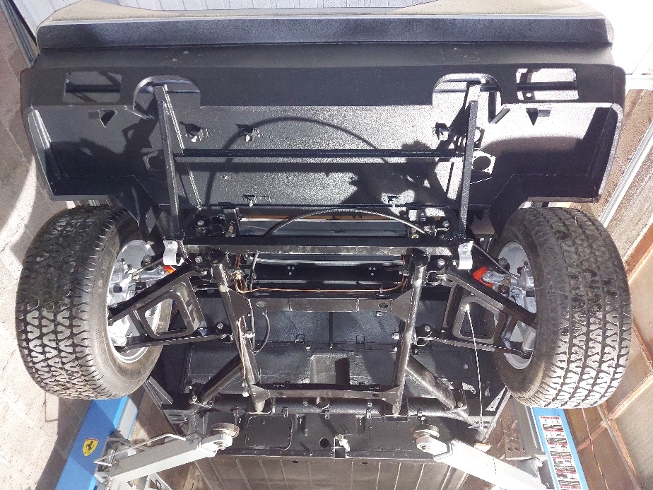

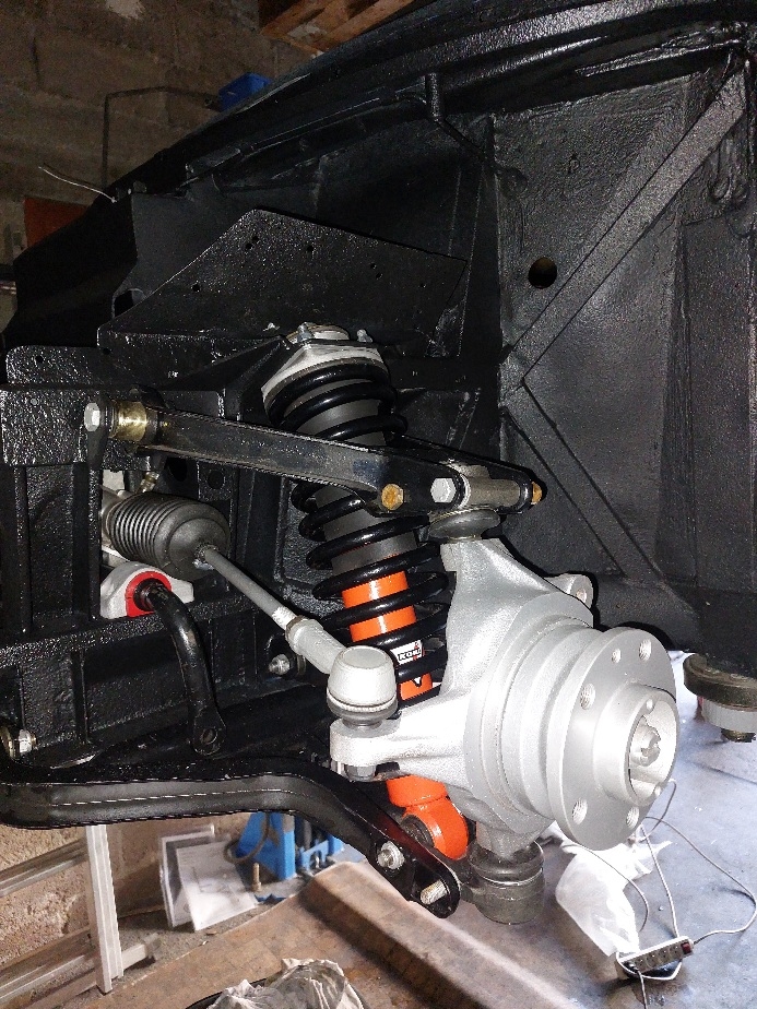

J'ai également terminé le raptor, je me suis donc permis de lancer officiellement le remontage de la bête hier!!!
Et c'est mon bonhomme qui a eu l'honneur de commencer le remontage :
Bon j'ai accéléré ensuite:

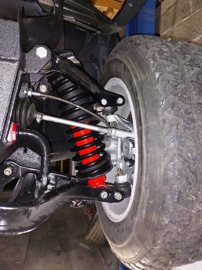

Ce soir repose du train arrière pour l'amener en carrosserie sur ses 4 roues:
Il faut que je reprenne un bras de suspension avant dont la peinture a réagi, je n'ai donc pas pu terminer le côté droit.
En tout cas, ça fait plaiz et ça motivé de faire du remontage avec des pièces propres et rénovées, c'est autre chose que de découvrir de la rouille sous chaque coup de meuleuse !
Modifié par Renren
C'est clair que le remontage est une phase très agréable
Bon courage pour la suite
Les dessous sont magnifiques 😍
