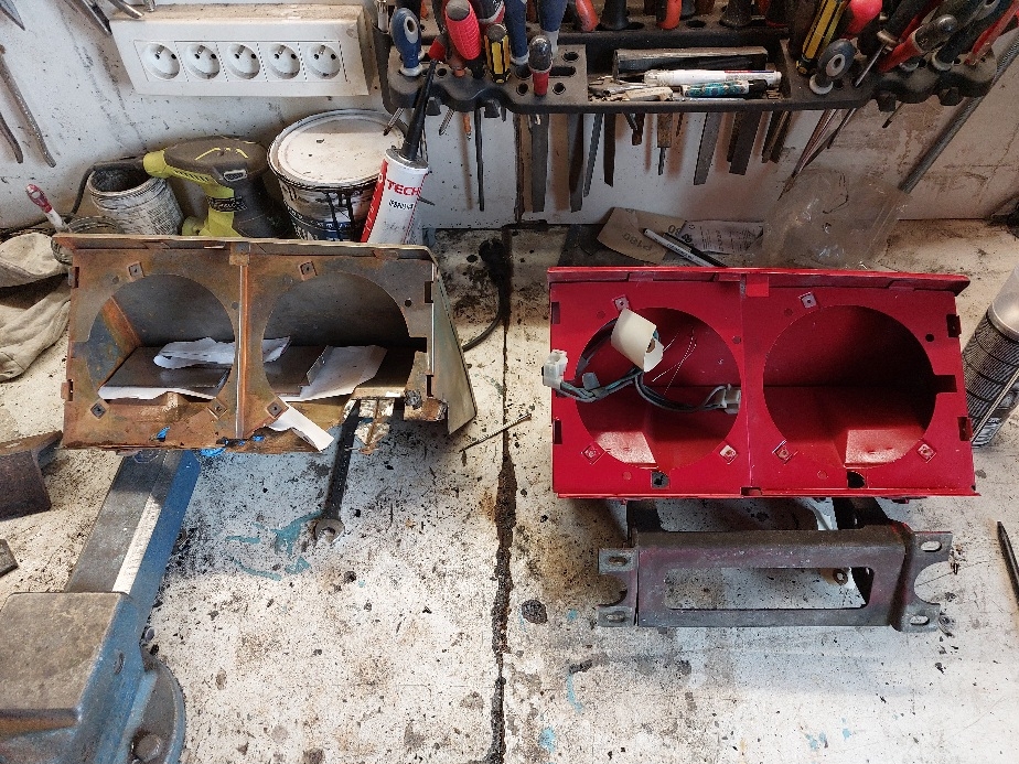

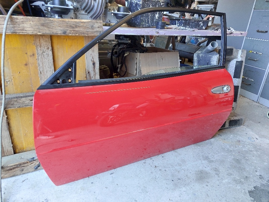

Après discussion avec lui, il m'a dit que les portes étaient vraiment malades et que même en travaillant correctement, la rouille risquait de revenir.
J'ai donc trouvé des portes en excellent état pour un prix raisonnable ainsi que le phare qui était aussi malade:
Ca avance donc tout doucement...

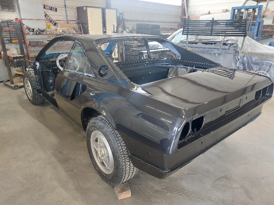

Ca bouge côté news...
Je pensais en finir avec les mauvaises surprises, mais ça me colle à la peau!

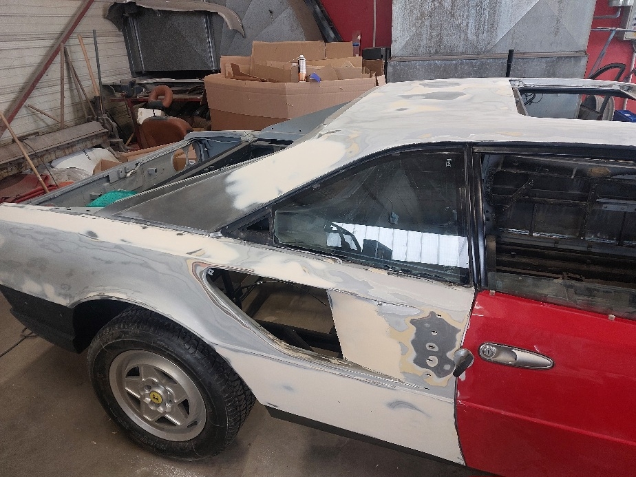

Une des 2 portes achetées a été furieusement réparée et mastiquée...
Ca devait vraiment être un sport national à une époque ! Du coup, le carrossier a finalement réparé la porte gauche d'origine, la bonne nouvelle est que j'avais plutôt bien préparé les pièces et qu'il y a peu de déformation après soudage. La droite est OK en revanche.
Pour les bonnes nouvelles:

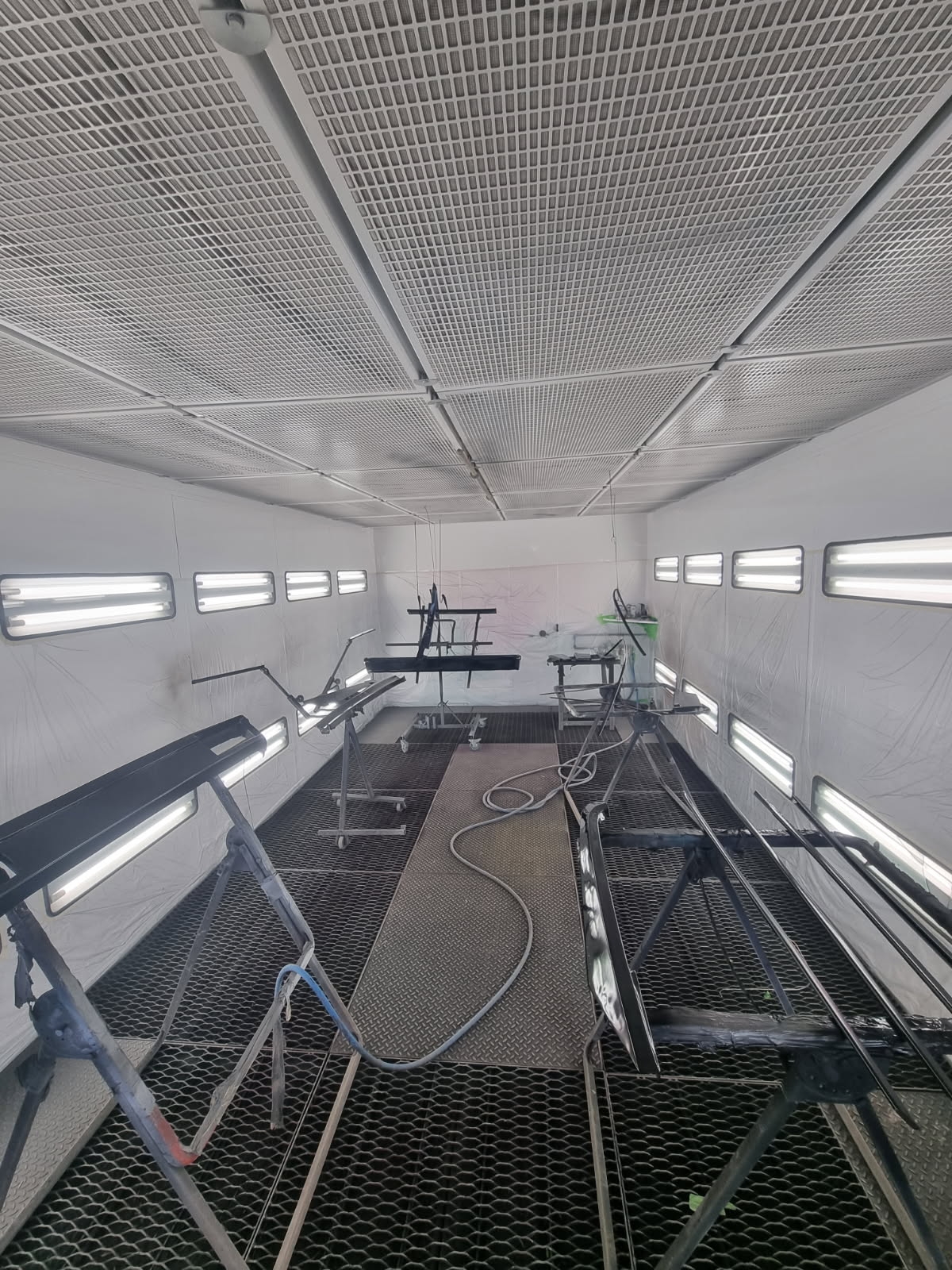

Ils avancent bien
Elle devrait être en apprêt d'ici 1 à 2 semaines
Les éléments mat sont magnifiques !

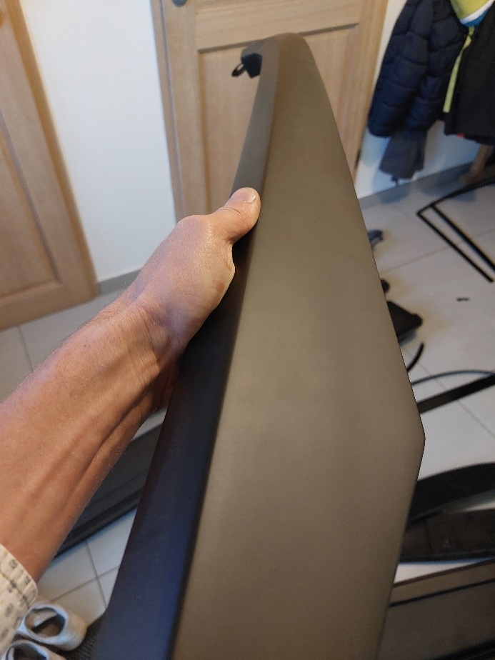

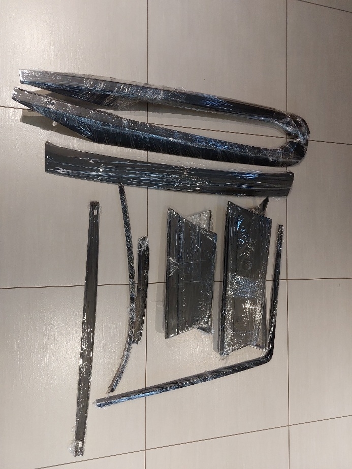

Le rendu des éléments noirs (mat pour les plastiques, satiné pour les baguettes) est juste parfait. Ça va claquer!
J'ai tellement peur de les abîmer que j'ai tout emballé en attendant !

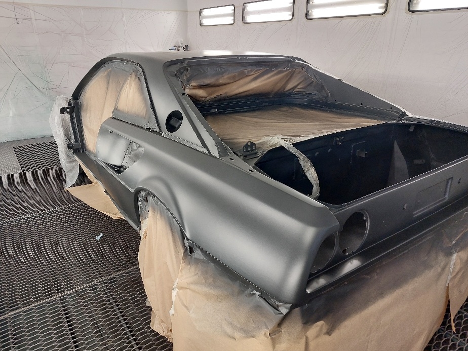

Ca continue, apprêt en cours!

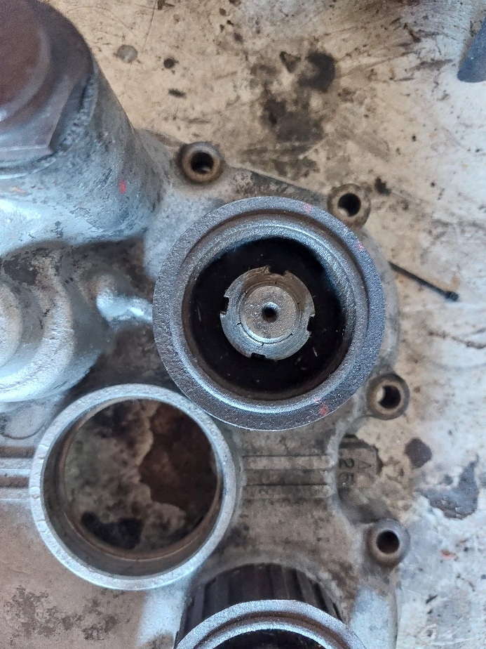

Exact. Du coup,  personne n'a ça sur le forum? J'ai déjà usiné une douille mais elle était trop fine et les ergots ont cassé...

je peux te preter la mienne , provenance hill engineering .
tu m'envoies par MP tes coordonnées ainsi qu' un N° de portable et je te l'expedie via Mondial Relay
en principe tu l'as sous 3 jours

Non désolé , je n'ai que celles pour la cascade de pignon pour faire l'embrayage .
Quand tu fais a partir d'une douille , après avoir taillé les ergots il faut mettre une bague autour et faire un point de soudure entre les ergots et la vague pour éviter la casse .

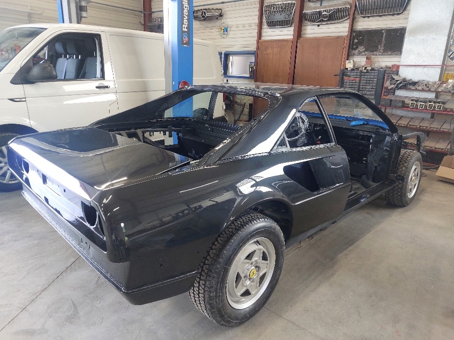

Bon je vois que tu as vite réagi, je ne fais pas plus durer plus le plaisir...
Et la couleur est... ??? Question pour les experts!
