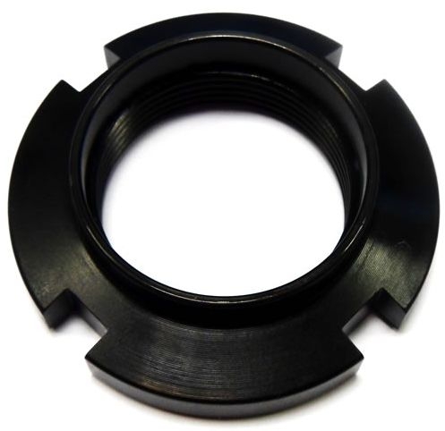

Bon, je suis dans l'embarras, aussi je me permets de lancer un petit appel à l'aide...
Je suis actuellement sur mes trains roulants. Ferrari ayant eu la génialissime idée de faire des écrous à encoche mais pourquoi!?!?!?), je ne peux les démonter pour changer mes roulements et joints.
Et mon budget ne faisant que glisser (dans le mauvais sens...), je me permets de demander si quelqu'un du forum accepterait de me prêter ces douilles à encoches.
Bien sûr, il y a plusieurs tailles (écrous de pignons de distribution, pignons de transmission, axe arrières, direction...), et bout à bout, ça fait un budget pour une utilisation quasi nulle.
Bref, si quelqu'un acceptait de me dépanner (même un seul!), je lui en serais très reconnaissant.
Sinon, je peux comprendre ne pas vouloir prêter à un inconnu (je veux peut être me lancer dans le business de douille à encoches 🤣...).
En tous cas, merci d'avance à tous!

A priori, c'est du 44 sur les moyeux (je n'ai pas mesuré).
C'est nécessaire pour démonter les tulipes de transmission (changement des roulements et joints spis).

Je viens de remplacer mes roulement de roues AR et les écrous à encoche sont spécifiques à Ferrari (ce ne sont pas des écrous normalisés KMx) et la douille spéciale de 44mm est vraiment indispensable vu le couple de serrage.
Au lieu de l'acheter je suis allé dans un garage avec mes moyeux AR pour les dé-serrer, puis retourné pour les resserrer au couple. Il faut prévoir le remplacement de ces écrous (22GBP pièce HT +FDP) ...

Il ne parle pas du côté boite mais des tulipes côté moyeu qui sont effectivement bloquées par un écrou à créneau

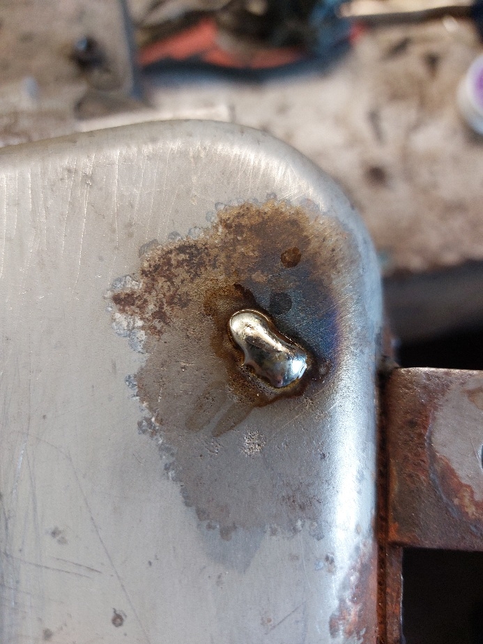

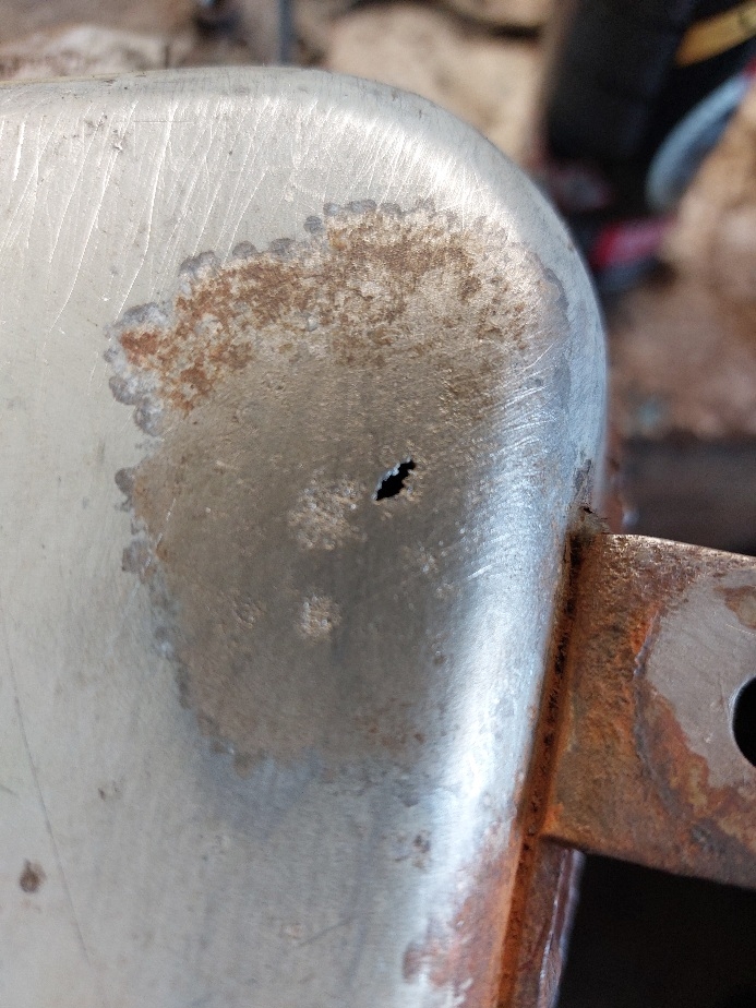

Bon en attendant une solution (le taillage de douilles semble le plus approprié...) je me suis remis sur mon vase d’expansion...
Au passage, j'ai pété la sonde si fragile qui était complètement grippée dans le vase malgré une grande précaution.  Mais je sais comment réparer donc on y reviendra...
Donc decapage extérieur, rebouchage à l'étain des petits trous puis bain d'acide phosphorique intérieur pour detruire la rouille (loading...). S'en suivra une résine intérieure puis traitement et peinture extérieure. Une vraie petite galère pour cette cochonnerie en tôle de lave vaisselle recyclé. La rage... j'étais à deux doigts de découper tout le fond mais je pense qu'il ne le méritait quand même pas.

le mien commençait à bien bourgeonner dedans aussi. je me suis contenté d'un sablage (cailloutage dirons nous) énergique, et de rustol, çà tient bien je l'ai inspecté quand j'ai changé les manchons ce mois ci, après quelques mois et 500 kms çà n'avait pas bougé.
Je te rejoins, c'est vraiment "de pietre qualité" 😄    bon çà a 40 ans aussi et les immobilisations longues X degradation du vieux LDR n'aident pas.

Ouh la la , effectivement ton vase d'expansion est bien attaqué.
Personnellement, je ne ferais pas confiance à une brasure à l'étain, mais j'aurais brasé au laiton qui est quand même plus résistant aux variations de températures...  C'est dommage de tomber en panne pour ça.

Merci du conseil, c'est vrai... mais je n'avais que ça sous la main et surtout, je ne suis pas trop inquiet: la température de fusion de l'étain est de 230°C, j'espère bien ne pas atteindre même la moitié sur le vase.
C'est la raison pour laquelle on n'utilise plus l'étain en plomberie depuis des années pour brasure sur cuivre. Trop de risques de fuites alors que l'E.C dépasse rarement les 60°C.
Ce sont les variations successives de températures qui fragilisent les brasures à l'étain.

Le vase d’expansion est terminé. Réparé à l'étain, je confirme que ça tient à 200°C, je l'ai passé en thermolaquage. Résine intérieure posée également.

Les outils d'extraction des écrous à encoches sont en cours de réalisation.
