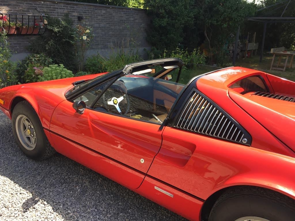

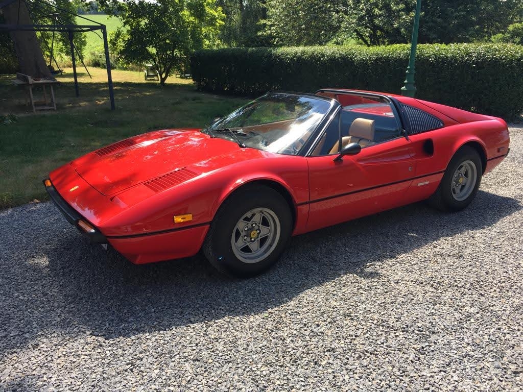

ci-dessous la 308 GTS qui tousse 🤣

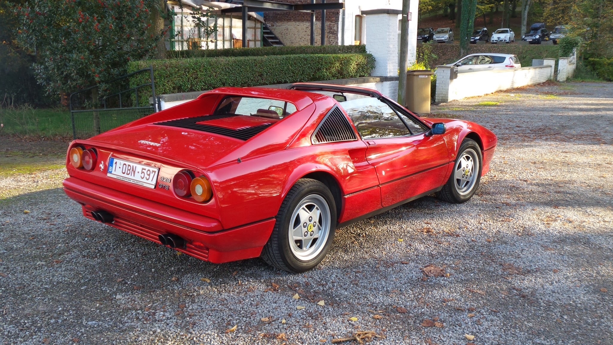

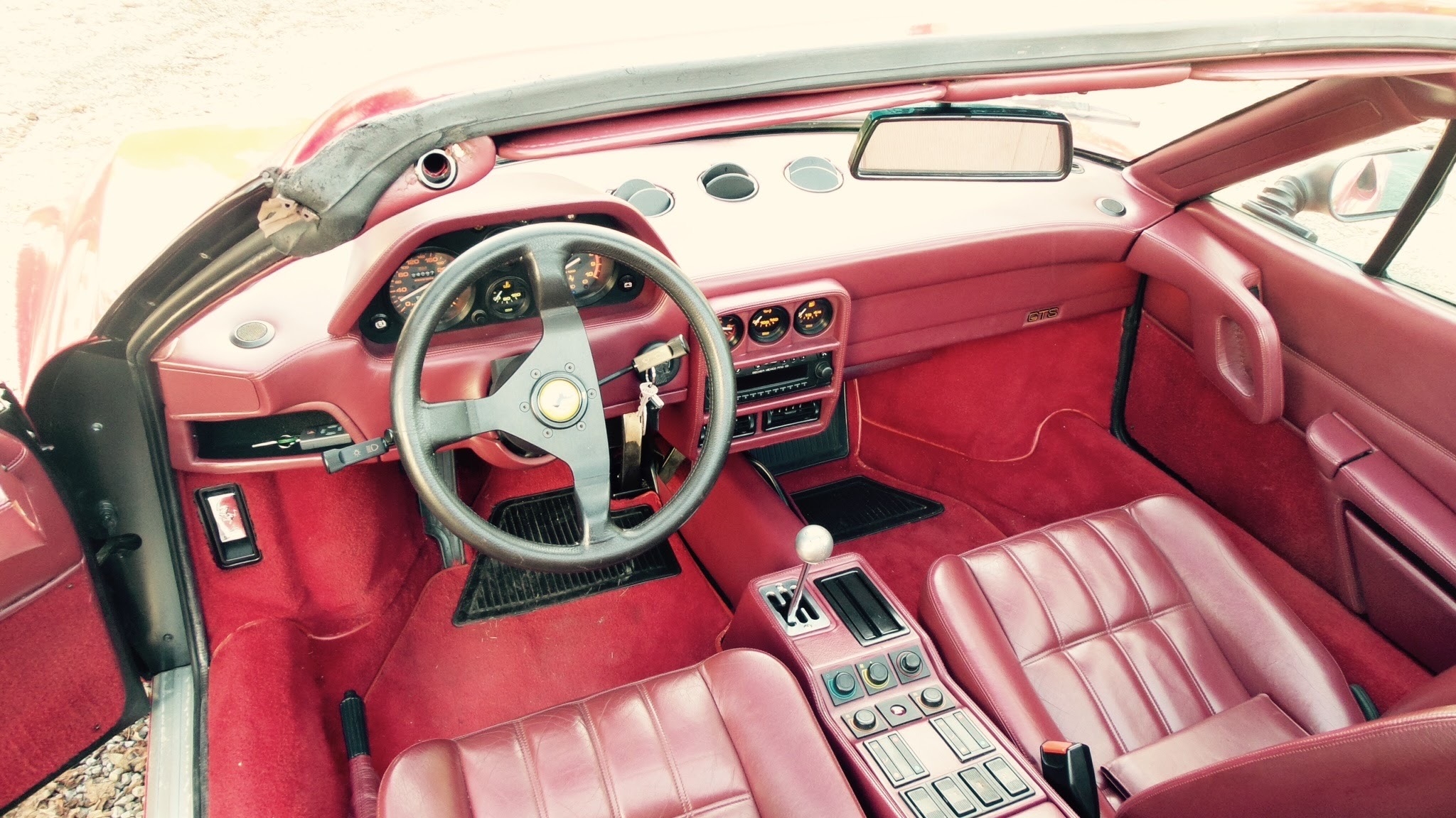

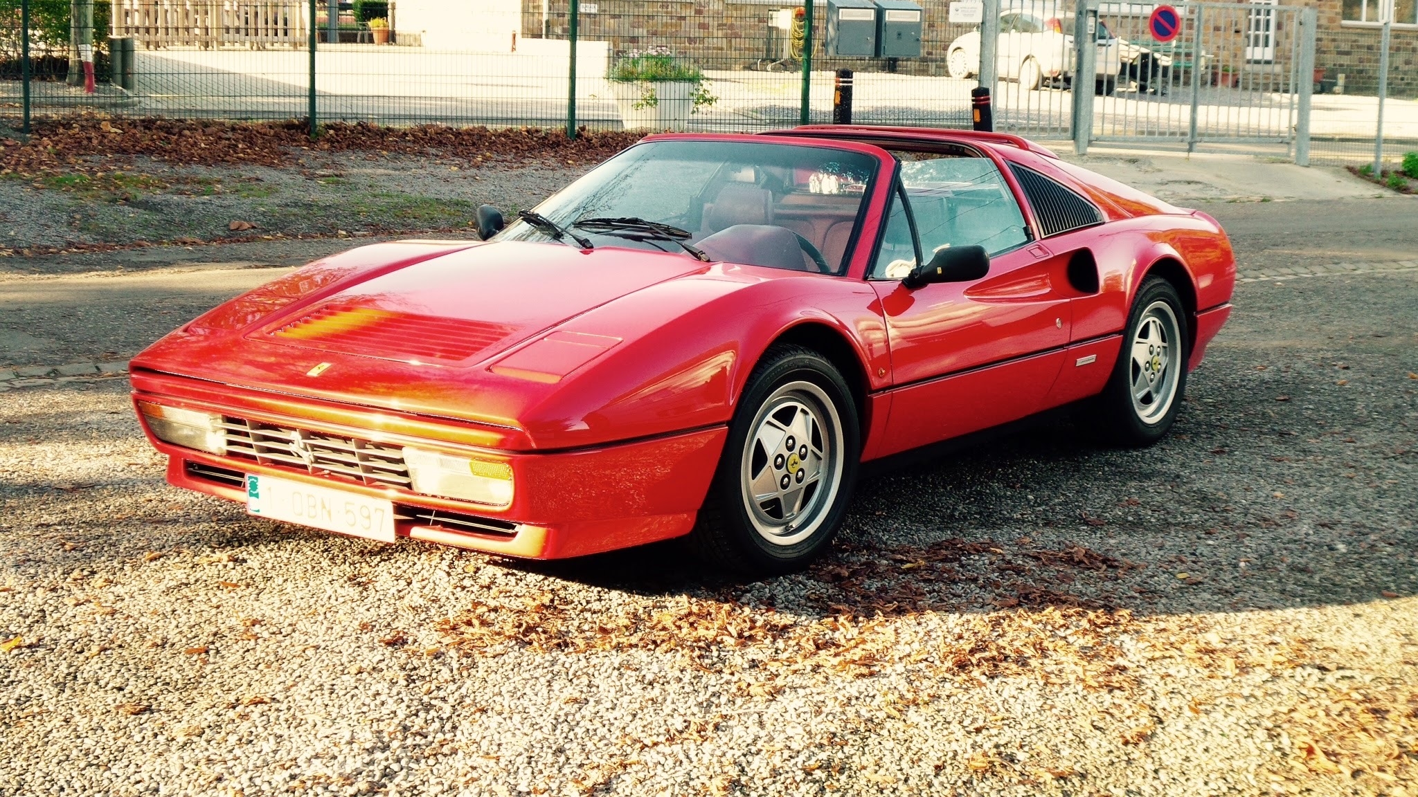

Et la mienne, une 328 GTS
