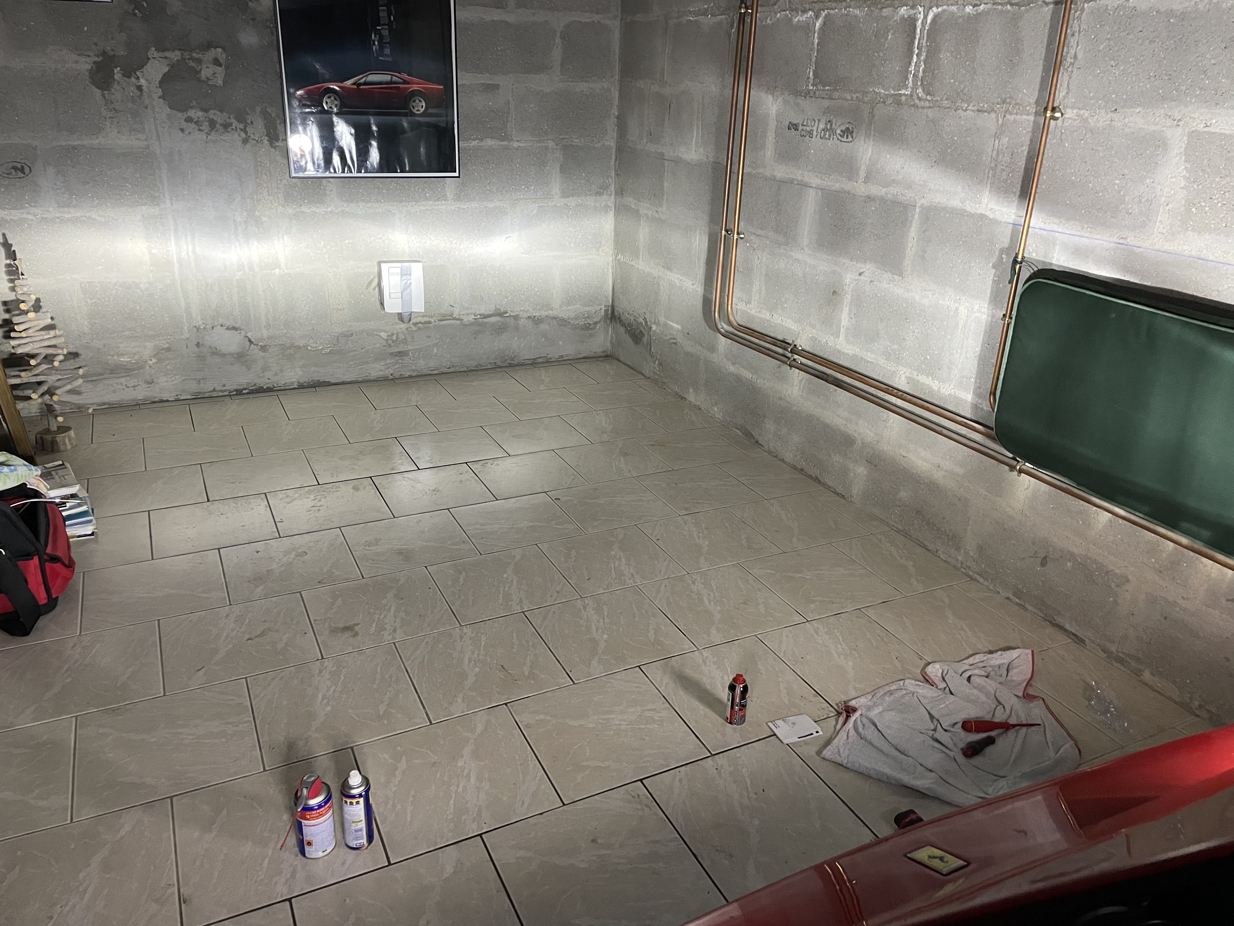

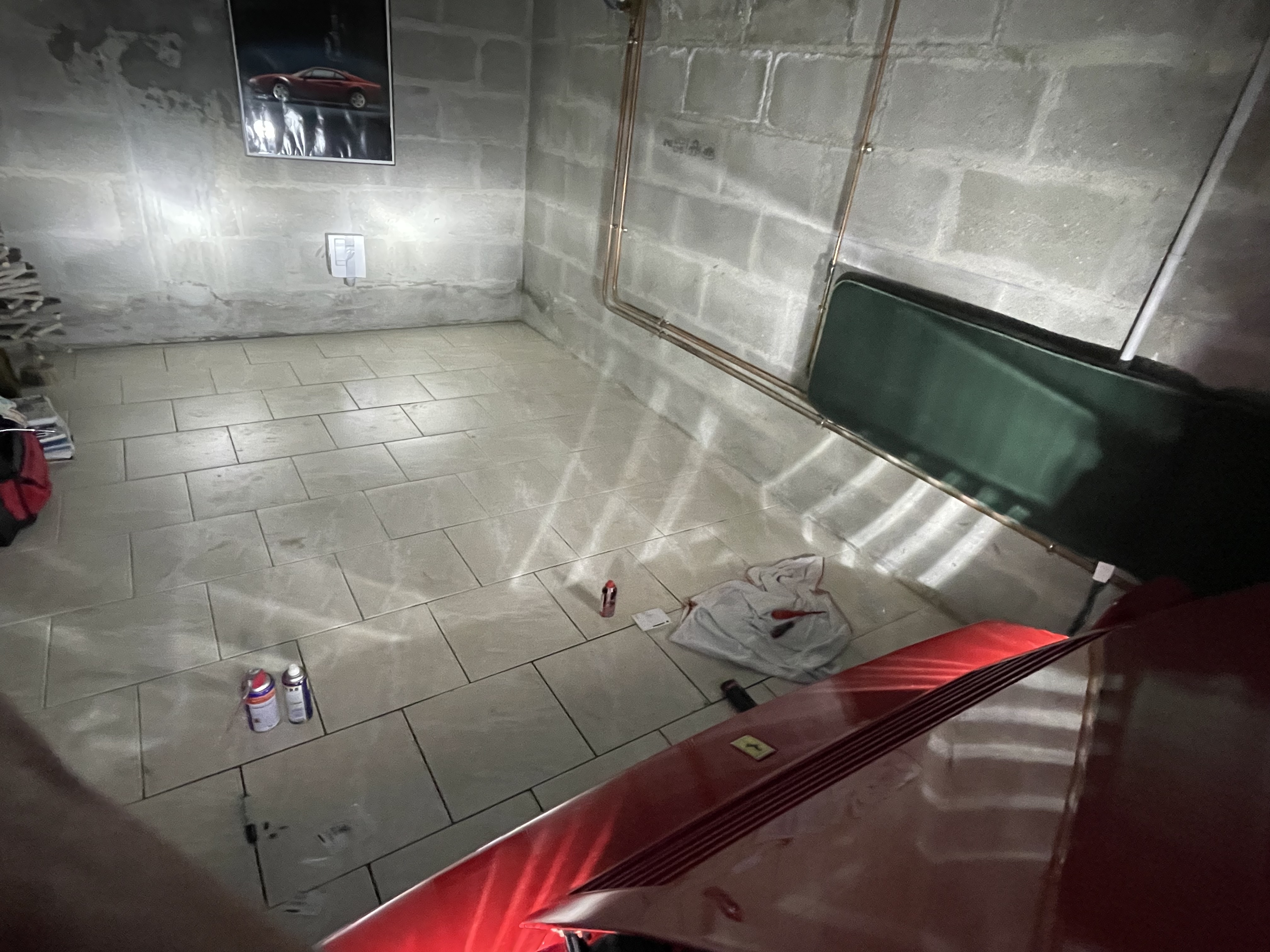

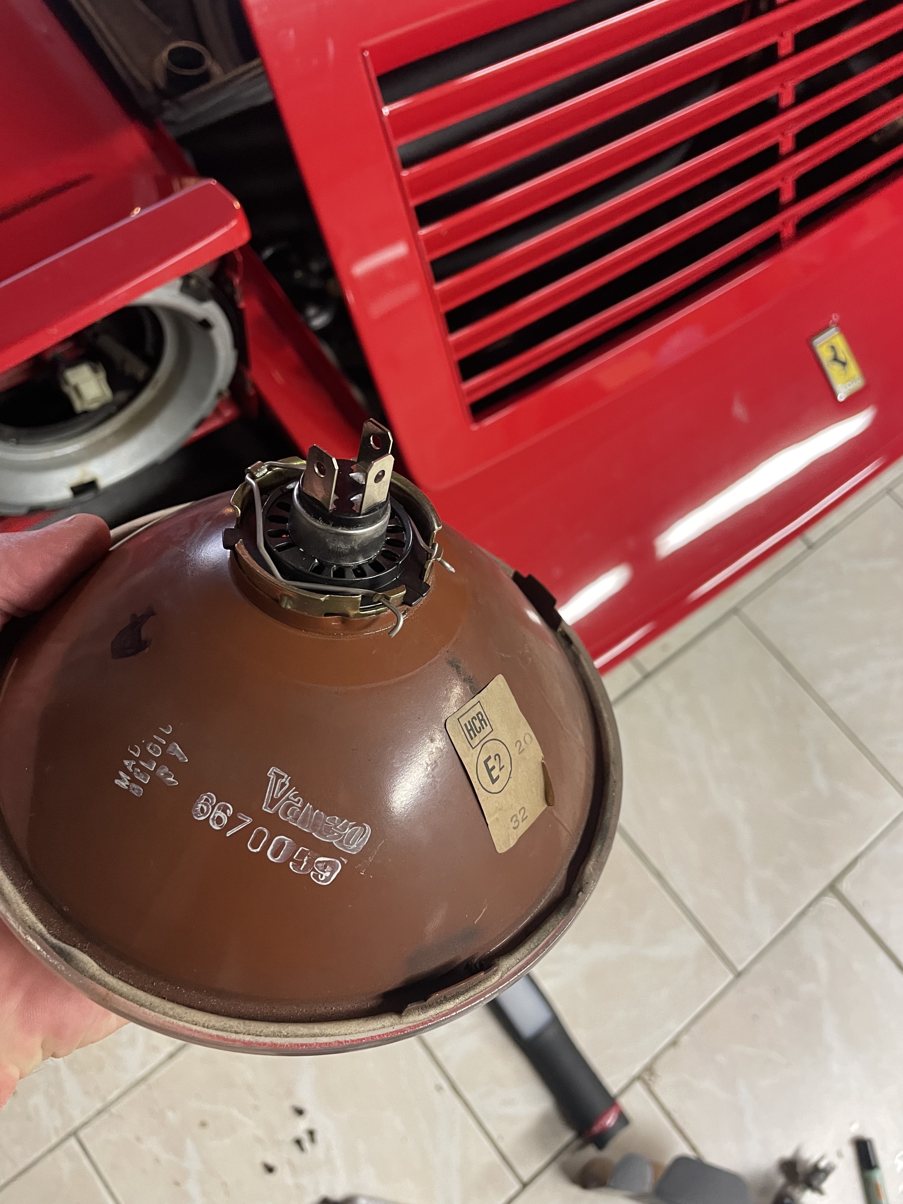

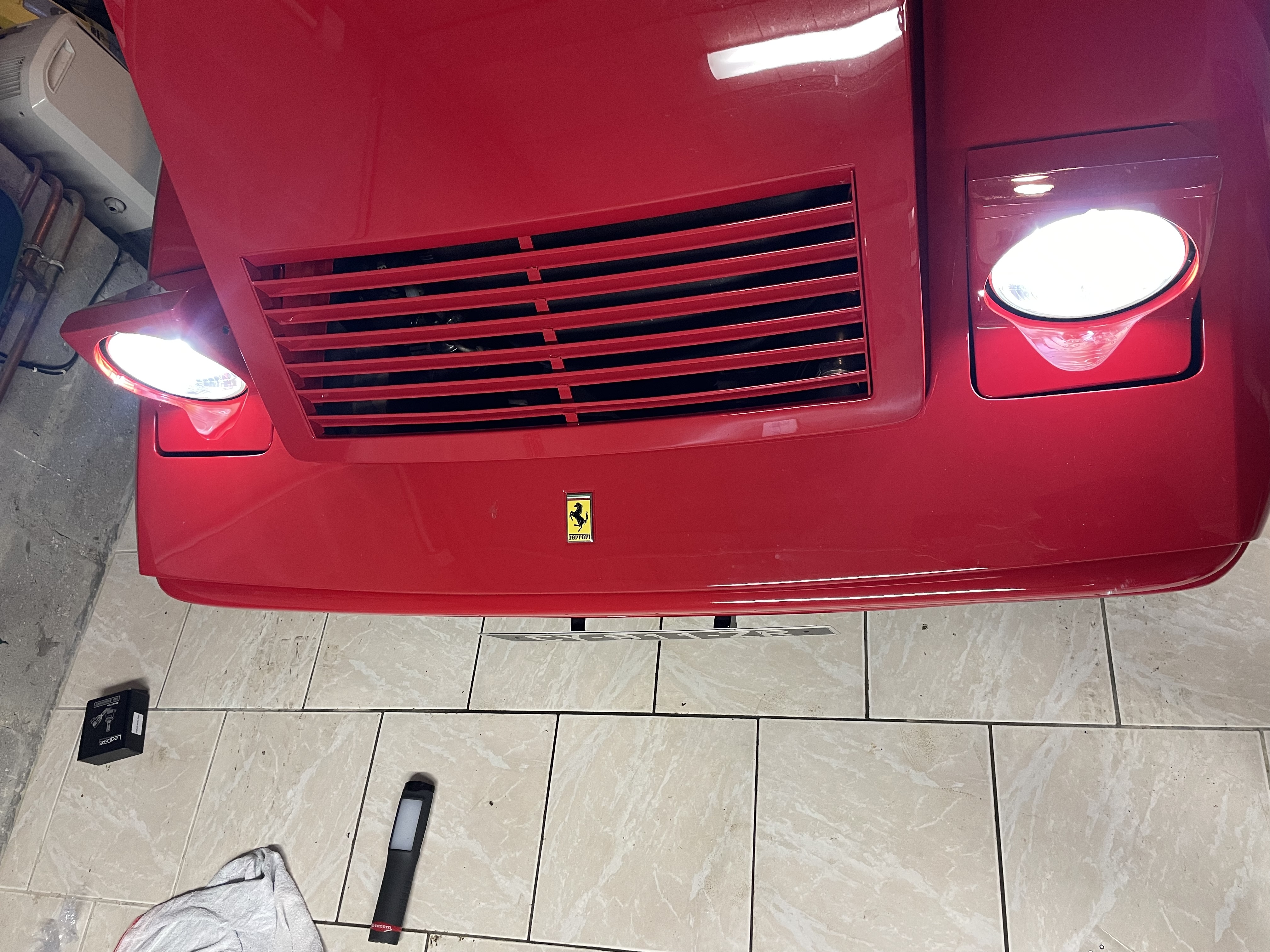

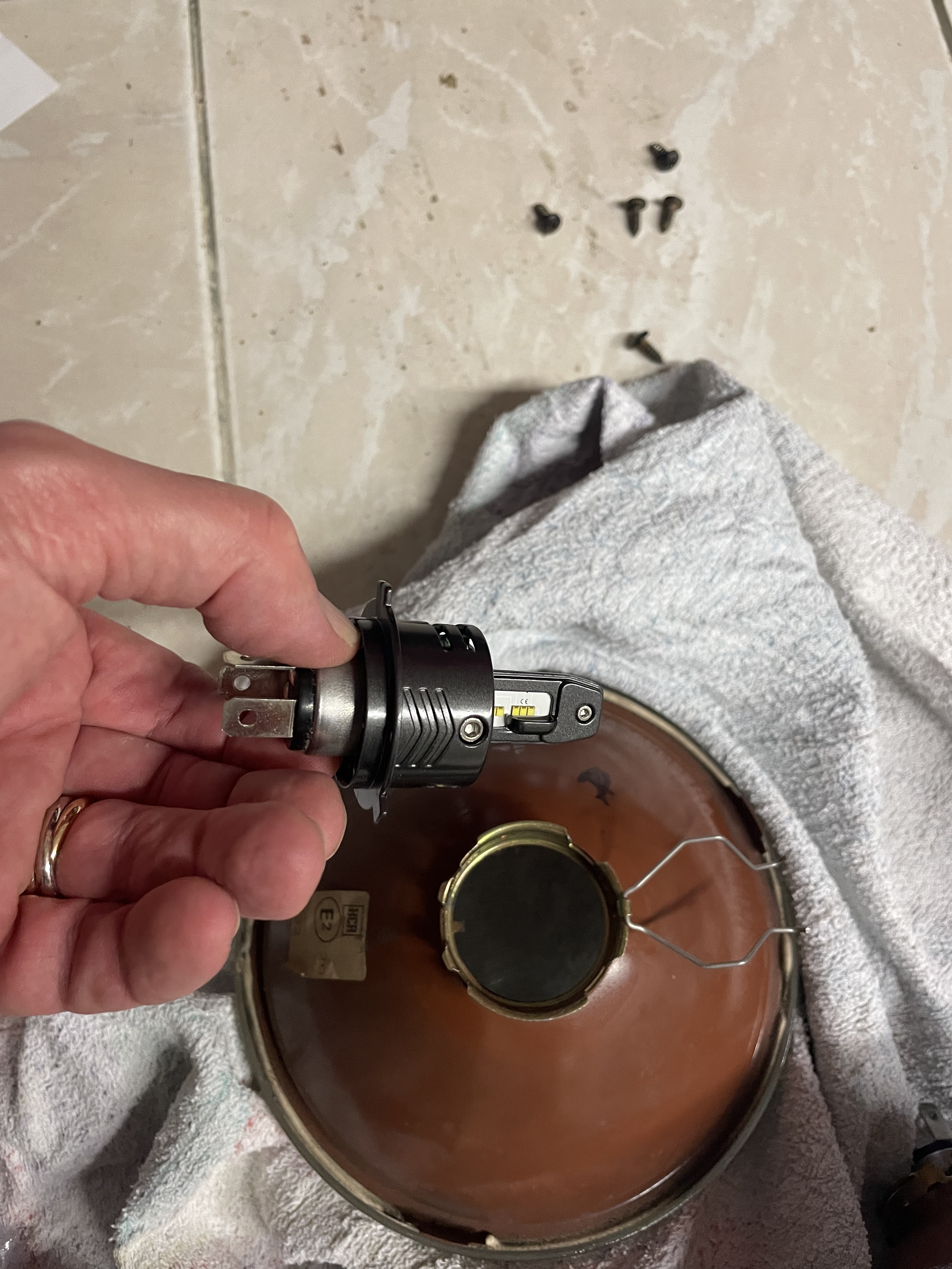

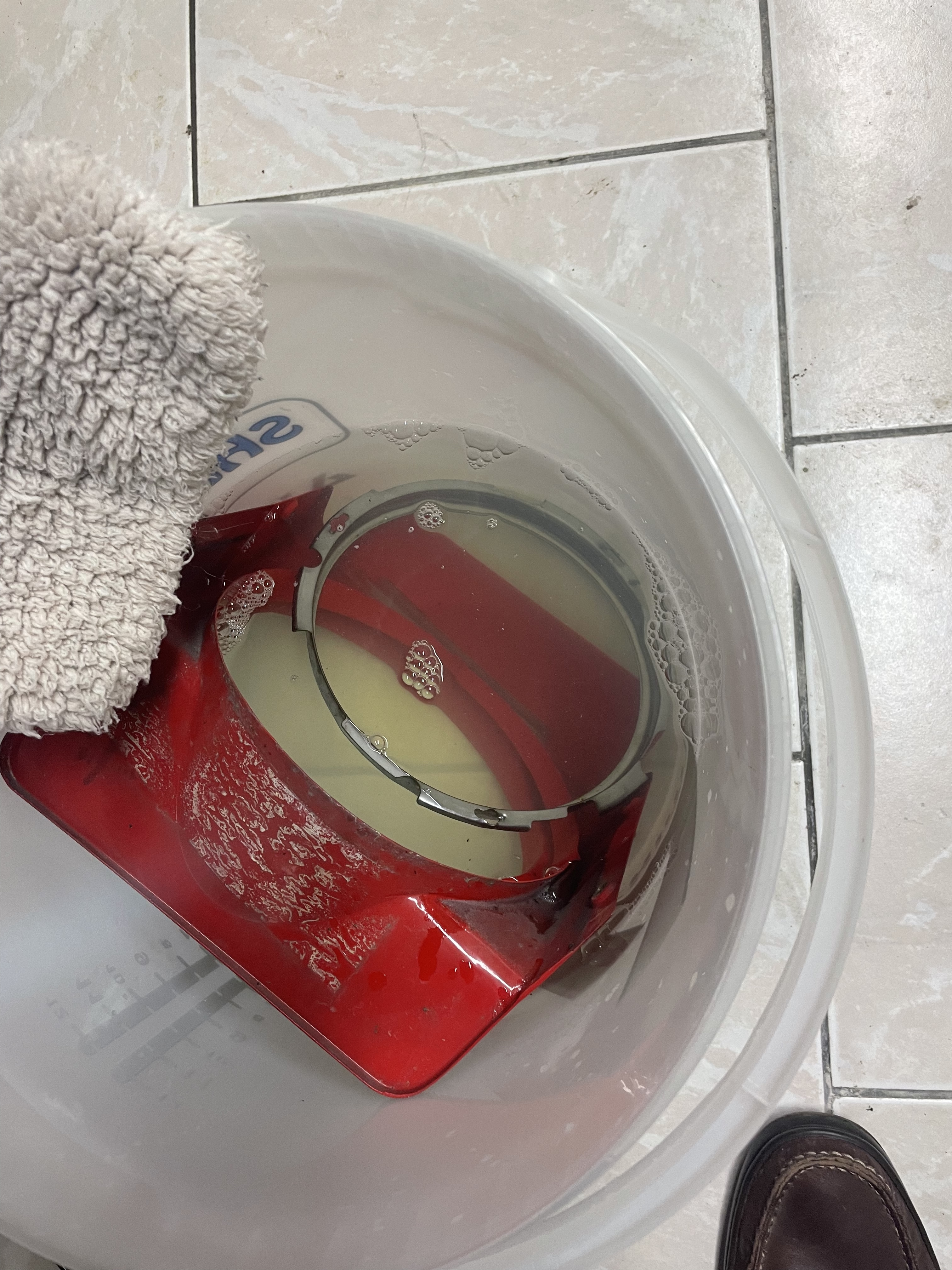

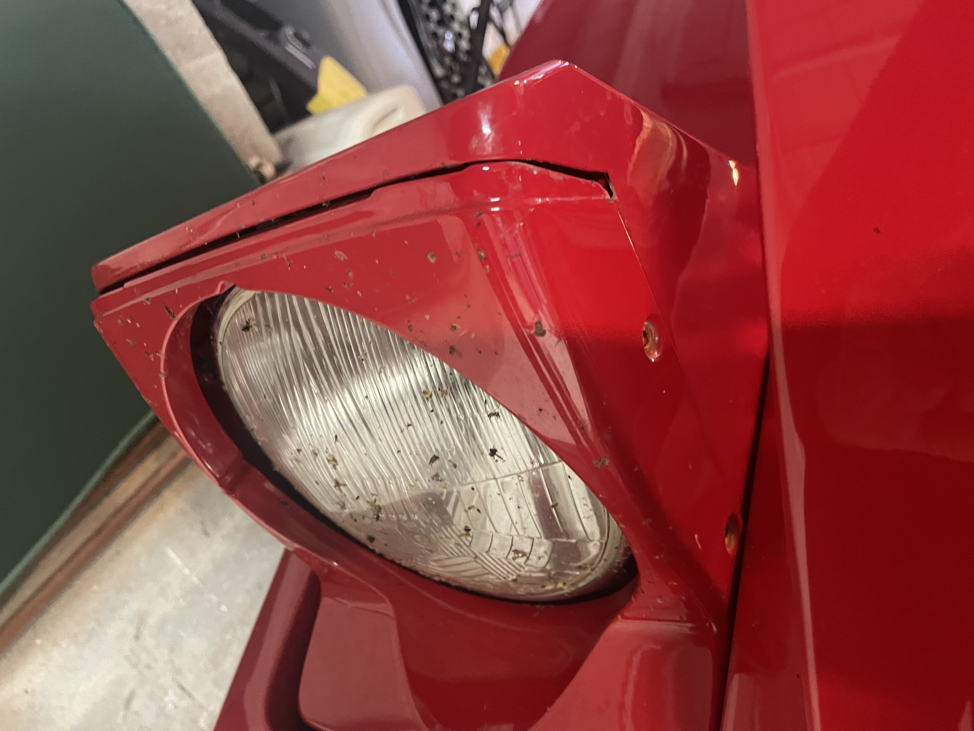

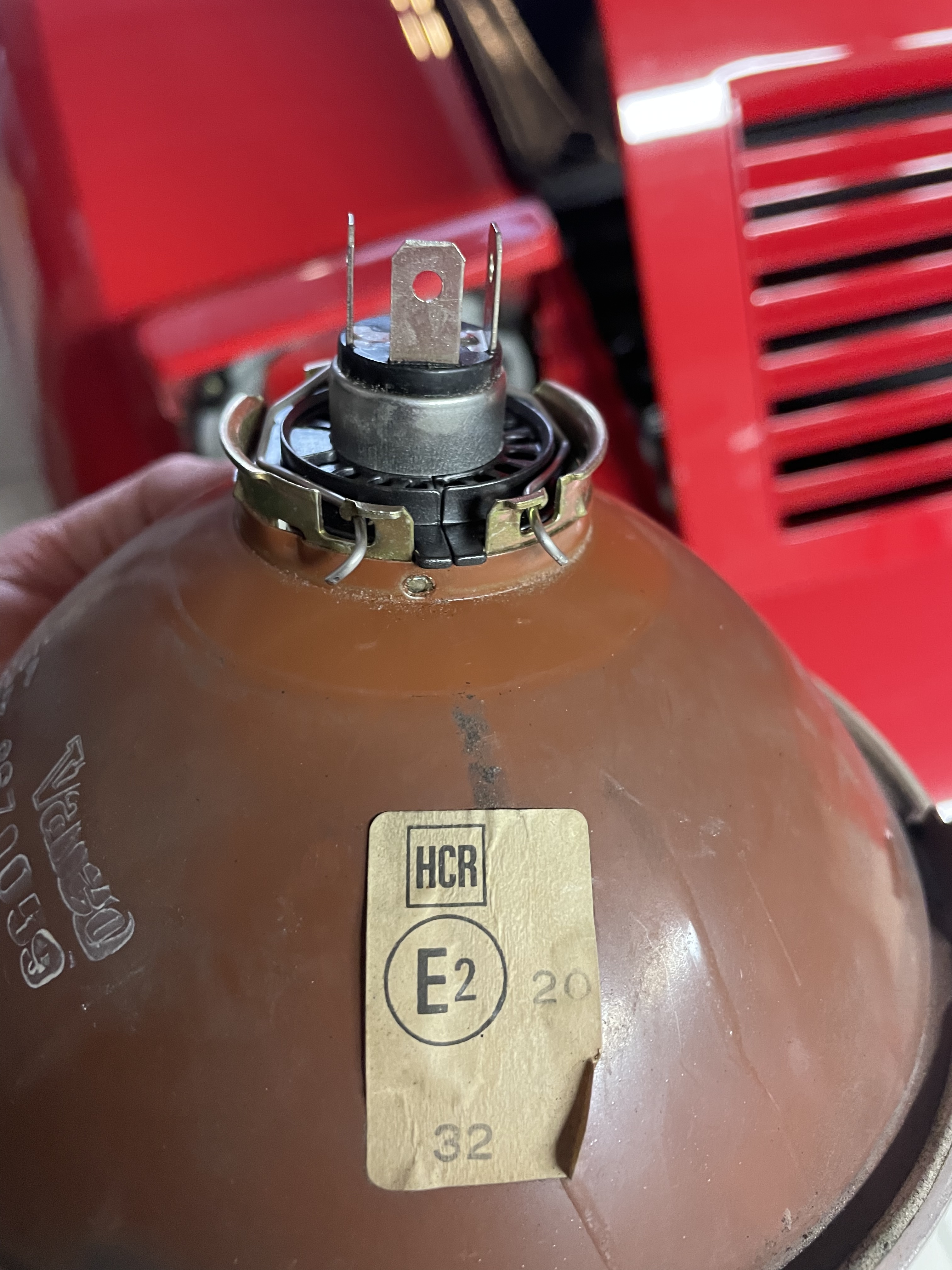

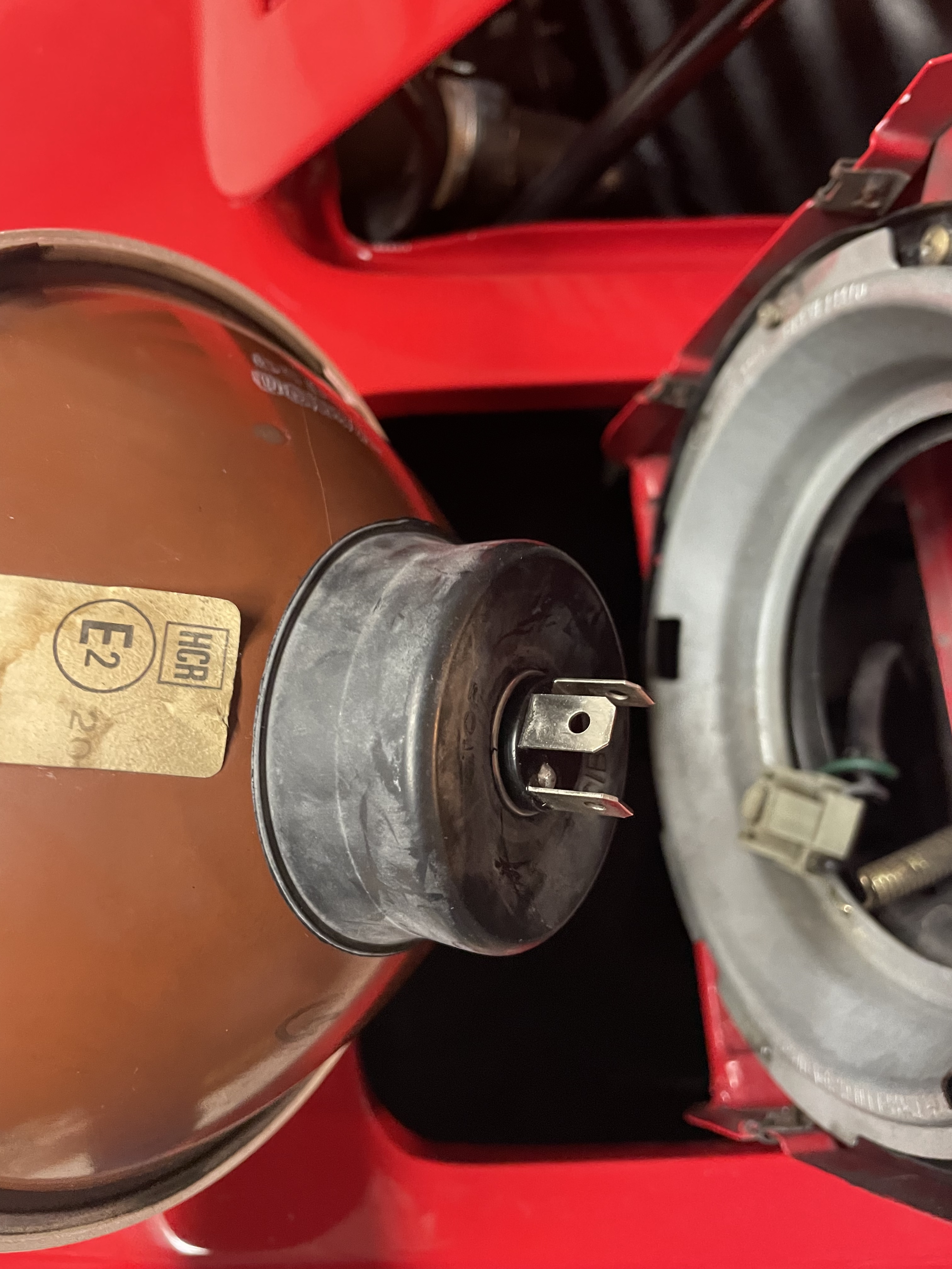

Petit retour d’expérience en photos pour ceux qui conduisent parfois leur 328 de nuit…
J’ai souvent eu suffisamment d’appréhension de la conduite nocturne de ma 328GTB pour ne pas l’utiliser en vacances et pour des trajets longs, alors qu’elle est plutôt confortable et fiable pour un coupé sport des années 80.
Pour des raisons de sécurité, j’avais déjà équipé cette auto de feux arrières (position et STOP) et clignotants LED il y a environ 10 ans (produits US trouvés sur EBay à l’époque, beaucoup plus de choix en Europe maintenant). Le résultat était convainquant et je n’ai eu que des bénéfices à cette première transformation (visibilité par les autres conducteurs d’une auto qui est ultra basse dans les standards de la circulation actuelle, faible consommation, préservation du circuit électrique, durabilité, fiabilité).
La solution des LED pour les phares (feux de position et feux de route), n’étaient pas encore très convaincante il y a dix ans.
C’est très facile maintenant comme vous pouvez le voir sur les photos…
Réf des LED : Kit LED H4 All inside anti-erreur ODB (110 € chez « LED PERF »)

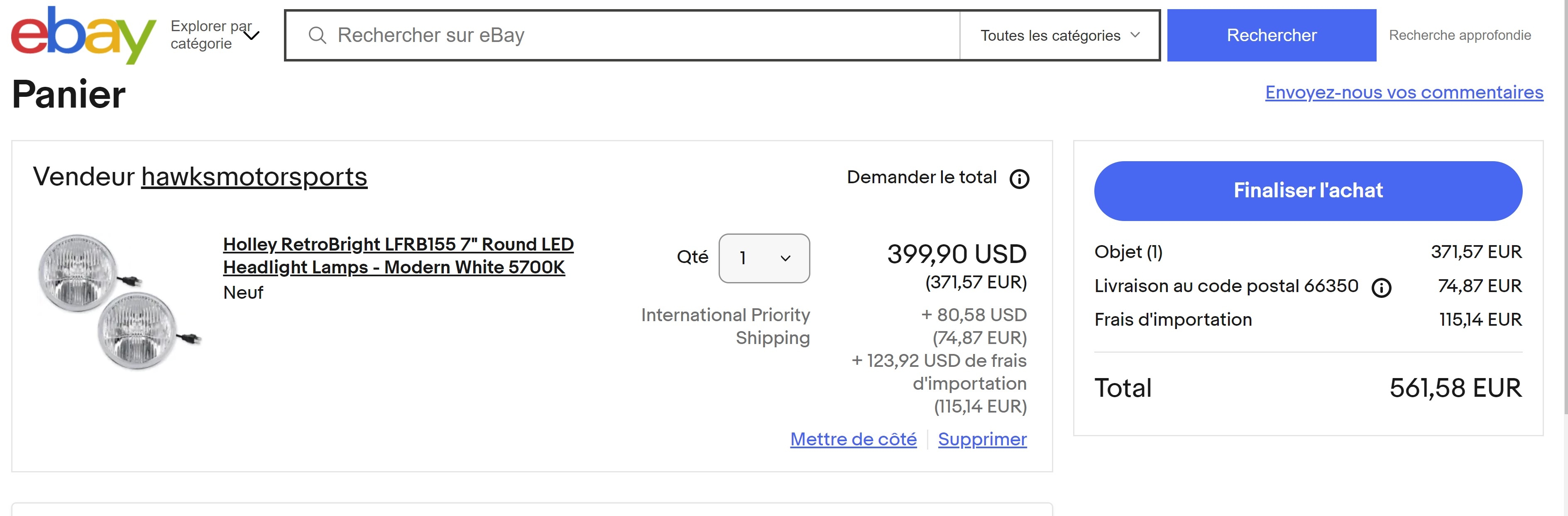

Je reviens sur ce topic, j'avais pensé à la solution du remplacement pur et simple (réversible bien sur) de l'optique par un moderne, les versions Led sont super, plug and play, préserve le courant, car faible conso, et moderne dans le flot actuel..
Par contre, sont tous moches et vraiment pas look période (et fuir les chinois..)..Sauf un !
Et la je me tâte comme on dit (j ai deja passer quelques heures sur le net a ce sujet depuis longtemps.µ
Il s'agit du Holley RetroBright LFRB155 7" 5700 K (il existe un 3000 et un jaune)
VERSION ET EXPLICATION SUR SE SITE !
Et une demo (mettre en sous titres Francais)
Qu'en pensez-vous ?, moins de 600 € le tout livré pour avoir un éclairage digne de ce nom !

Bon, finalement, après moultes réflexions, je viens de les commander, je ferais peu être un topic dessus 🙂
