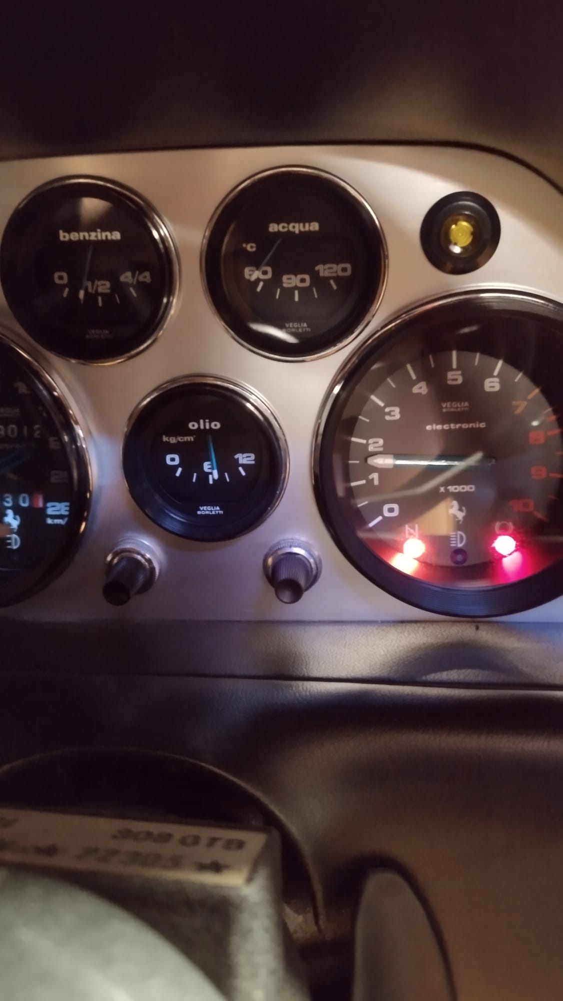

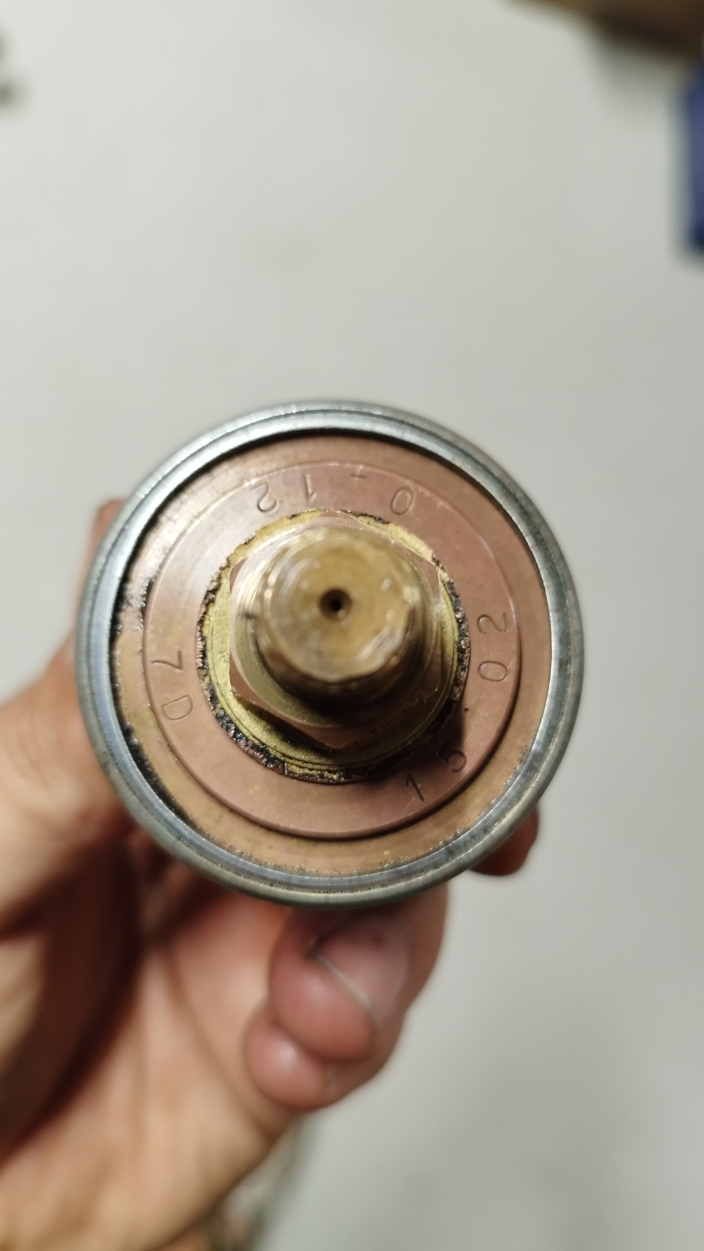

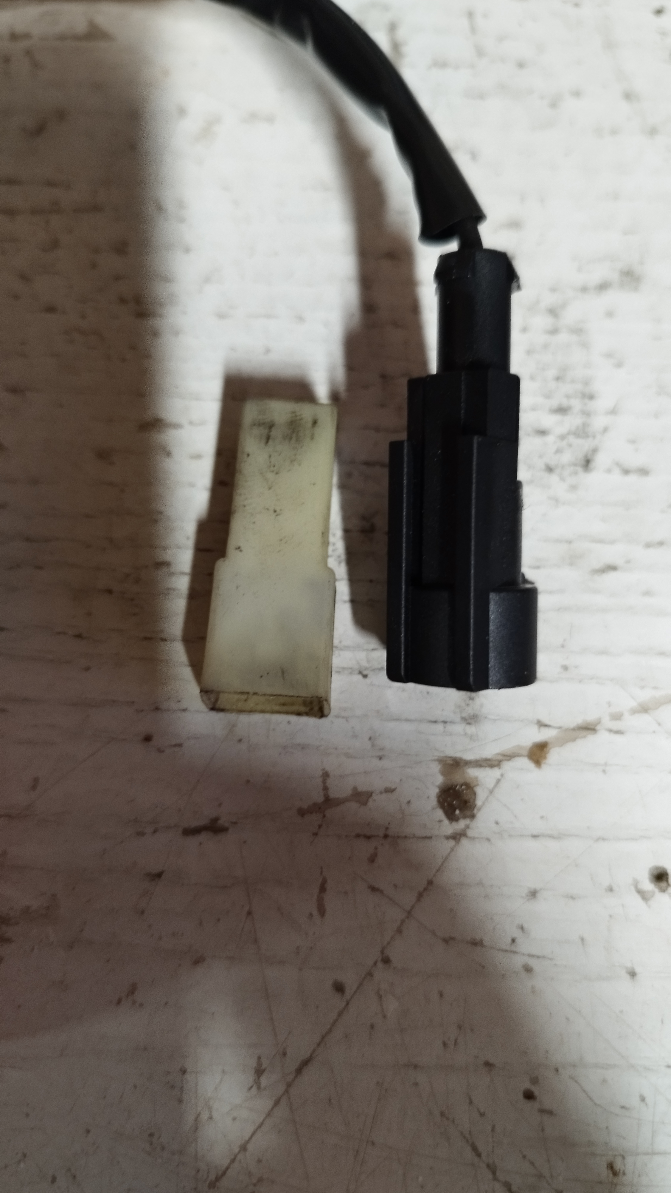

Bien embêté ces derniers temps avec mon capteur de pression d huile qui fait des siennes. Pression a froid 3-4 bars pression a chaud 1 bars. Je décide de commander chez Dinoparts un capteur M12 que je reçois avec la mauvaise fiche. Je décide de modifier la fiche reçu pour récupérer mon ancienne et là... je démarre, aiguille au taquet 12 bars... 😕 voyant que le nouveau capteur rentre beaucoup plus dans le boîtier support du filtre je décide de retirer l adaptateur monté d'origine et de recommander un nouveau capteur en M16 directement. 2eme capteur reçu, le même type ( un adaptateur M16) mais le capteur est en M14😡 j'essaie a nouveau et la pareil aiguille a 12 bars....
Je n'avais pas ce problème avant, les capteurs reçus sont ils incompatible ? D origine j'ai un veglia M12 0-12bars mais il semble introuvable... j'ai vu qu'il existait la ref 125340 en M16 qui semble compatible mais où trouver ce capteur ??? Des avis svp?? @33manu je crois que tu as eu le soucis également mais quel capteur as tu installé et qu'elle type de fiche as tu? Merci beaucoup
Giuliano
Les capteurs reçus rentrent tout les 2 beaucoup plus dans la platine porte filtre et j'ai peur que ceci obstrue le passage d huile et soit néfaste.
Les capteurs reçus sont en 0-8 bars et mon anciens en 0-12 bars peut être cela pose problème également.

J'en ai donc commandé 2 chez Dinoparts (aucun ne semble compatibles) et comme tu peux voir sur ma première photo il y a aussi le fait que le nouveau capteur reçu entre de quasi 1cm de plus dans l'embase du filtre (le filetage est beaucoup plus long) .Je me demande juste si ceci ne peut pas obstruer le passage d'huile au filtre...
Et puis d'ou vient cette fausse info de 12 bars quand je met en route le moteur... (ma fiche, la profondeur du capteur dans l'embase du filtre, l'incompatibilité des capteurs reçus qui sont pourtant vendu comme pièces de remplacement 🤨

Je suis actuellement avec une adapteur M16x150 vissé dans le support de filtre et un capteur Veglia 0-12 bars en M12 vissé dans l'adaptateur. Fiche blanche à cosse plate.
Tout ce que j'ai reçu de Dinoparts n'était pas compatible et en plus les photos non contractuelles car j'ai reçu des fiches noir non compatibles alors qu'elles montraient les même fiches que moi
https://www.dinoparts.com/en/parts-accessories/ferrari/208-turbo-308-gtbgts/motor/engine-block/oil-cycle/?p=1
J'ai commandé une fois le M12 et une fois le M16 mais en réalité il s'agit du même capteur en M14 et c'est l'adaptateur qui change.
Je me retrouve avec 2 capteurs M14  0-8bars qui ne sont pas compatibles

Capteur de pression d'huile reçu de Retro Rosso. Celui-ci est bien en 0-12 bars et M16x1.5. Il se visse directement sur l'embase du filtre (plus besoin d'adaptateur) et voici le résultat.
Pression d'huile à froid au démarrage 6-7 bars, me voilà rassuré tout va bien de ce côté  😀
Il s'agissait bien de mon capteur qui était H.S
Par contre capteur très difficile à serrer car écrou M24 et aucune place... Il faut que je trouve un moyen de le serrer correctement.
