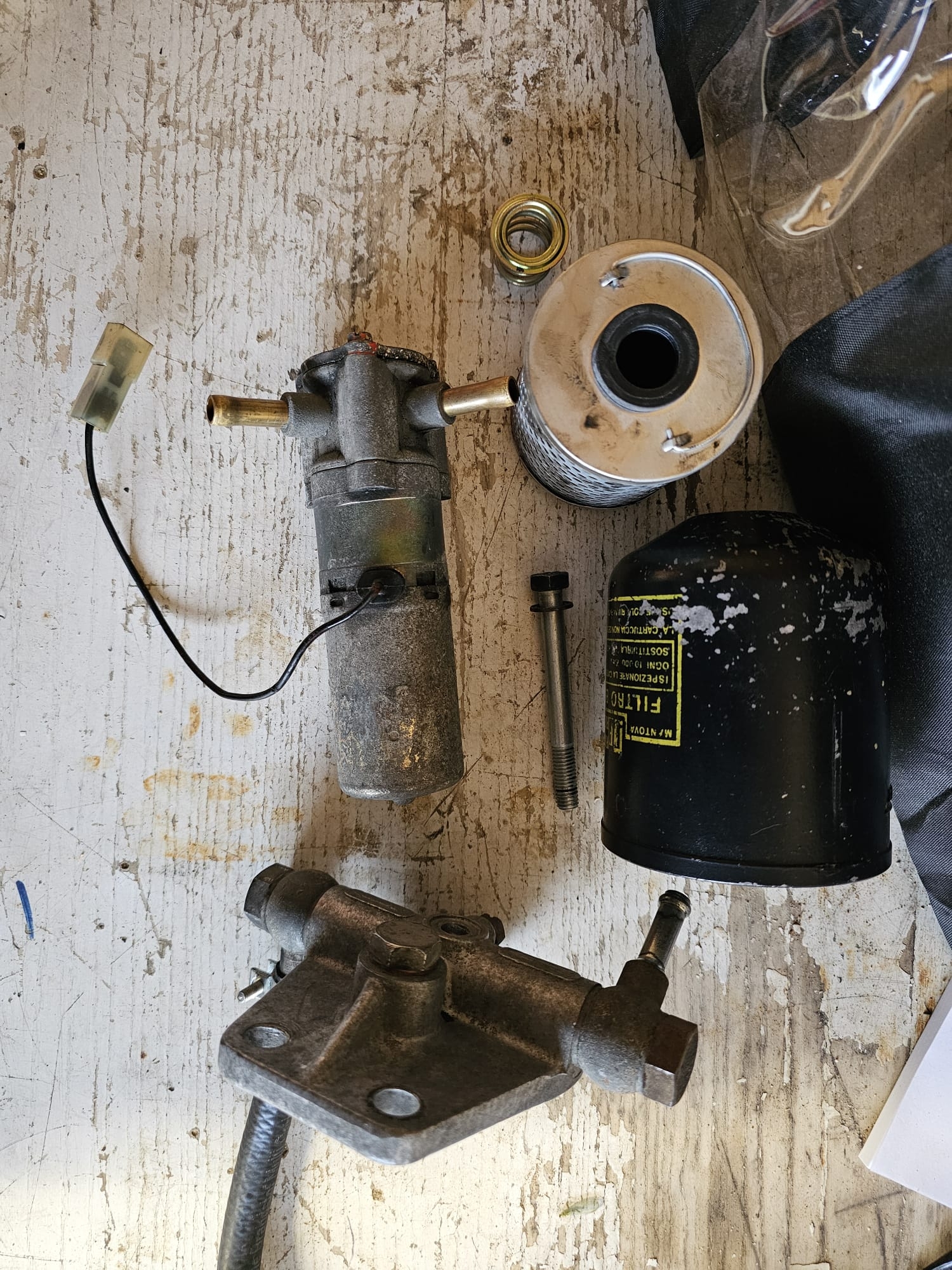

Travaux du moment avec le démontage de la pompe à essence qui m'a lâché ce week-end... Depuis quelque temps elle faisait un bruit qui laissait penser à une fin de vie imminente (ça n'a pas manqué).
Je l'entend encore tourner mais elle ne semble plus envoyer suffisamment d'essence au carbus.
Bref démontage de la pompe et du filtre.
Je ne sais pas encore si je commande une pompe Facet Silver Top (C'est le modèle qui semble correspondre à ma pompe d'origine) soit 0.28 à 0.38 bar environ mais celle-ci doit être monté avec un régulateur de pression d'essence type KING. (em même temps pas trop le choix donc je pense que je vais me lancer avec ça).
Les pompes Facet font le job : prends bien le temps d'étudier le BON modèle car souvent les caractéristiques données le sont à vide (genre 150 L/min oui mais à 0 bar).
Sur les sites américains on trouve les graphiques en cherchant.
Après ils ont énormément de variantes : il faut vraiment bien analyser les différences pour trouver la bonne (je ne parle pas que des diamètres des connecteurs mais aussi : présence ou non d'un clapet anti-retour, transistorisée ou pas etc etc.).
Le filtre d'origine est à conserver mais attention à ne pas envoyer trop de pression : usure rapide des pointeaux des carbus et surtout risque d'incendie !!!!

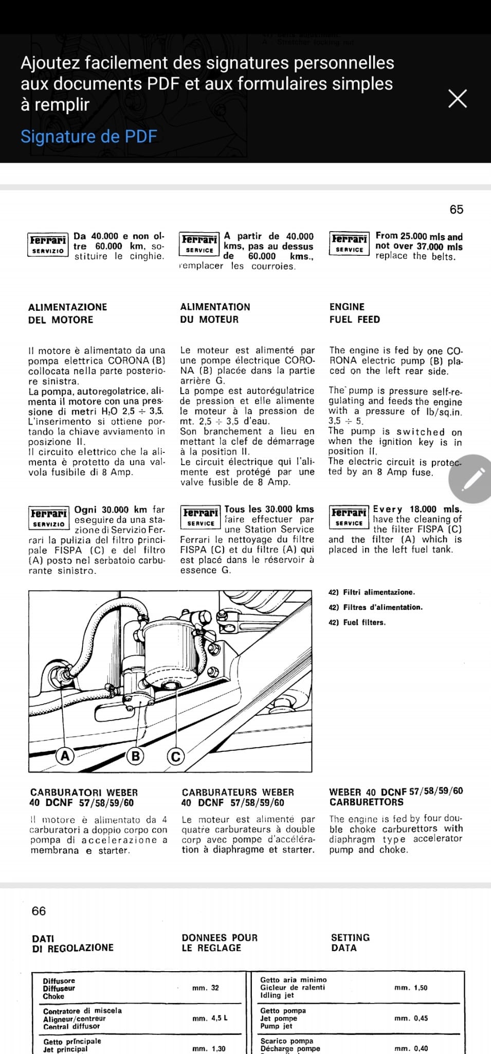

Regarde déjà dans le manuel du propriétaire puis dans le manuel d'atelier de la GT4 pour avoir une idée !

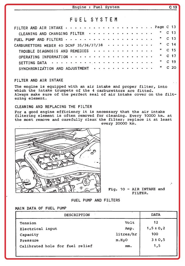

Effectivement sur le manuel d'atelier GT4, capacité pompe d'origine 100l/h pression 0.3 bar +- 0.5.
Après quelques recherches, je vais partir sur le montage d'une facet auto régulée silver top 114l/h 0.28 à 0.39bar et remontage de mon filtre origine 💪 ça devrait très bien faire le job

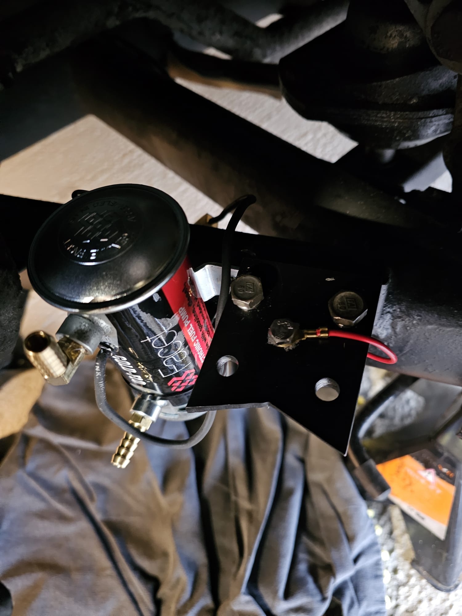

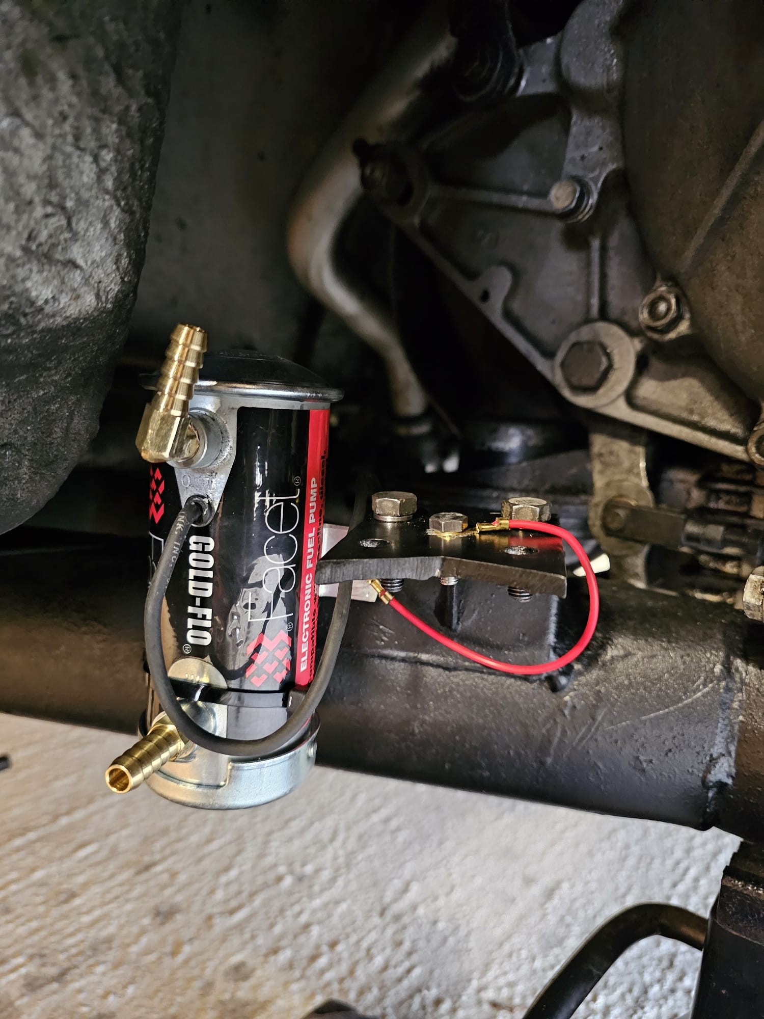

Suite du remplacement de la pompe à essence par un modèle Facet.
Pompe reçue et installée + fabrication d'une platine en alu pour déporter de quelques centimètre vers l'avant le filtre d'origine (sinon celui-ci touche la pompe).
Vidange complète du réservoir pour remplacement des durites et surtout celle du réservoir au filtre qui avait fait son temps.
J'ai commandé les durites Gates Barricade qui vont bien ainsi que les colliers inox qui devraient arriver dans la semaine.
Très bon choix de durite 👍
Vérifie que la masse fait bien contact (couleur rouge pas très judicieuse) et mets une protection sur la cosse qui à cet endroit sert de ramasse m*rdes 🙂
