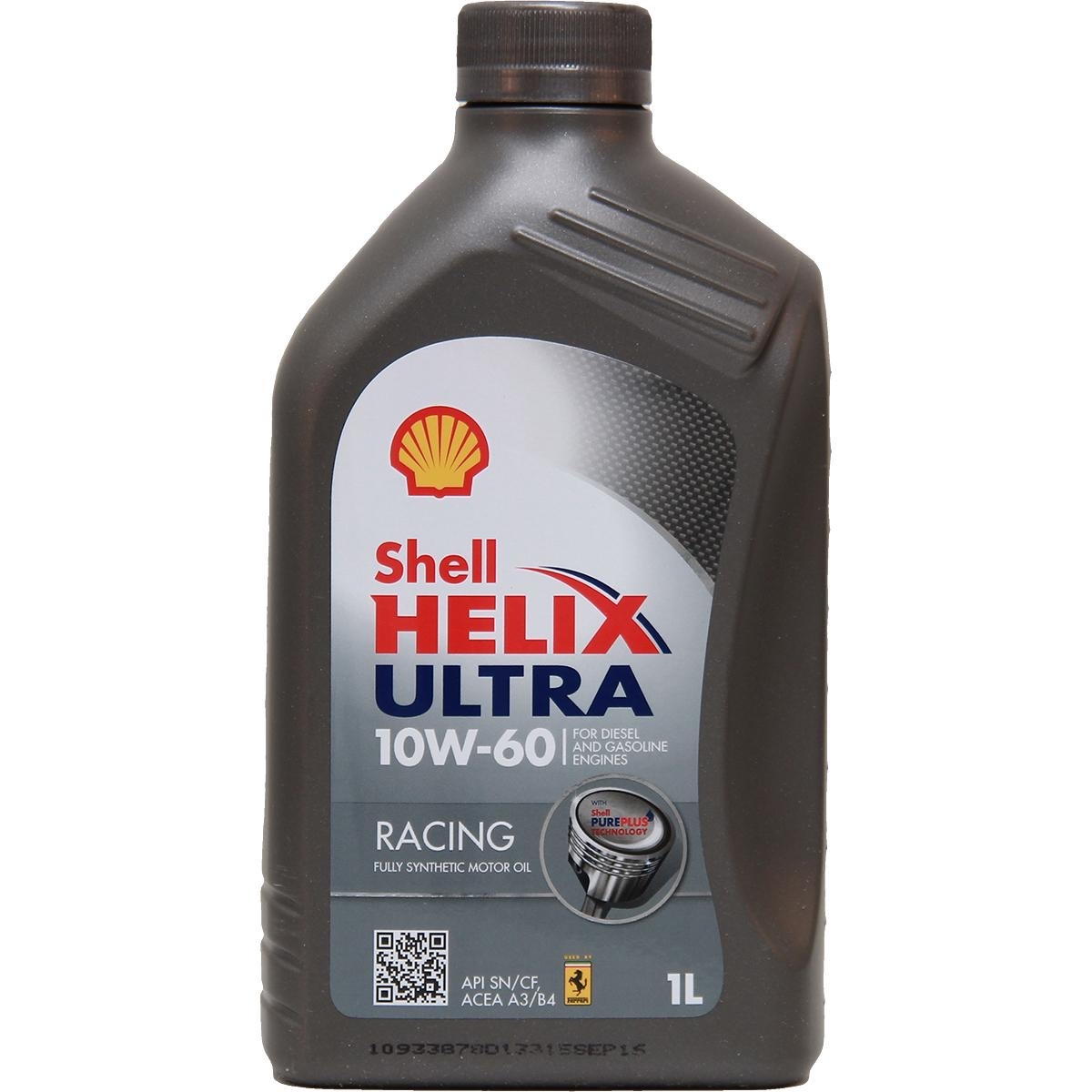

Salut a tous, je sors du service chez Ferrari Modena Cars a genève et ils ont mis de l'hule 10w60 shell helix racing.
Est-ce normal? Qu'en pensez vous?
Avant elle avait 0w40 il me semble.

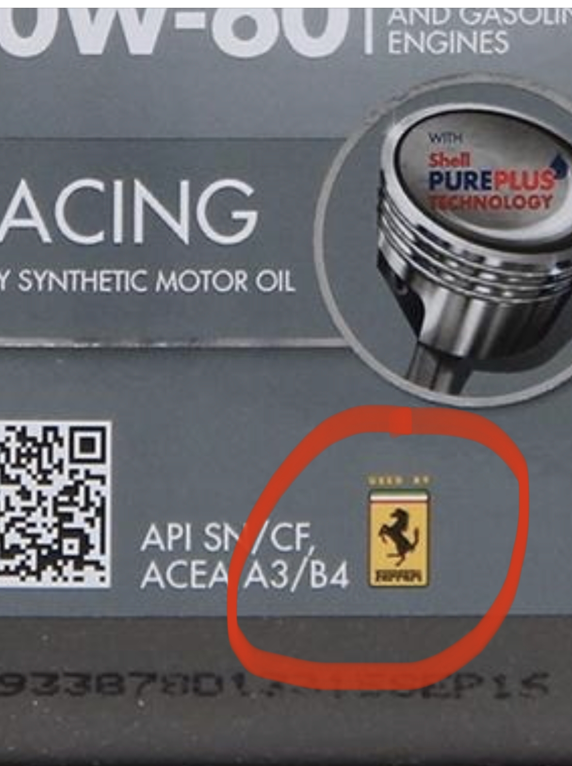

C’est parfait, j’ai toujours mis ça dans mes ferrari.
Le seul bidon d’huile qui a l’écusson ferrari estampillé dessus
