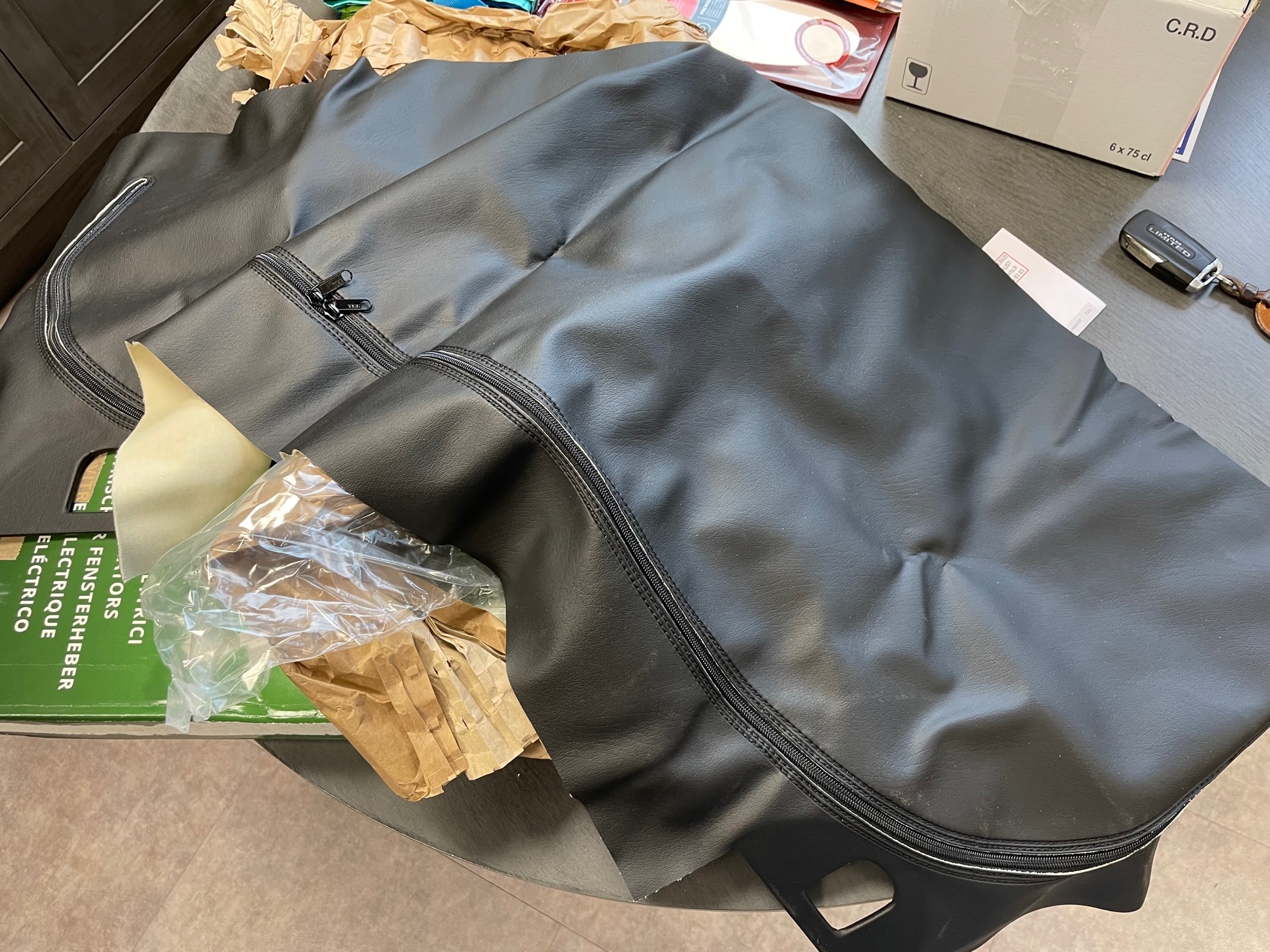

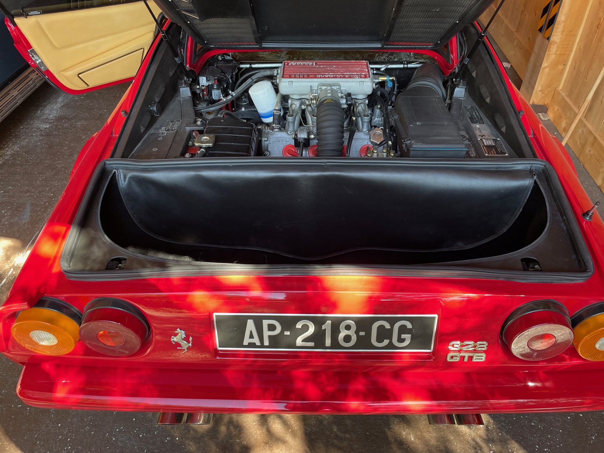

Bonjour à tous en ce beau dimanche,
Comme beaucoup je suppose la fermeture éclair n'est plus du tout "éclair" 😬elle m'a lâchée 😡
J'ai un peu regardé mais ça m'a l'air super bien collé ou autre, j'ai commandé la pièce ches @EmiliaParts et je devrais la recevoir rapidement, quelqu'un ici a-t-il déjà fait cela? Vu que je suis un super ultra bon mécano j'ai besoin de conseils avant de tout casser🙄
Merki à tous et bon dimanche 😎

Avec le temps, le skaï se rétracte et tire trop fort sur la fermeture qui ne peut pas résister... un peu comme la fermeture du pantalon après que tu ais pris 15kg !
Le kit est livré complet, cousu, et prêt à poser. Il faut enlever le joint, enlever l'ancienne couverture (qui est collée). Ensuite, colle néoprène, puis remettre le joint qui bloque le tout.

C’est bien coller, zut, il y a un truc pour décoller sans massacrer David 😉
Merci pour tes explications en tout cas 👍

Surement un manque d utilisation.. ma foi ça fera un truc de plus neuf ;)
Bon ben colis reçu @EmiliaParts, je ne pense pas être en capacité de la poser, je vais voir avec Hervé car là je sais pas faire 🙄
