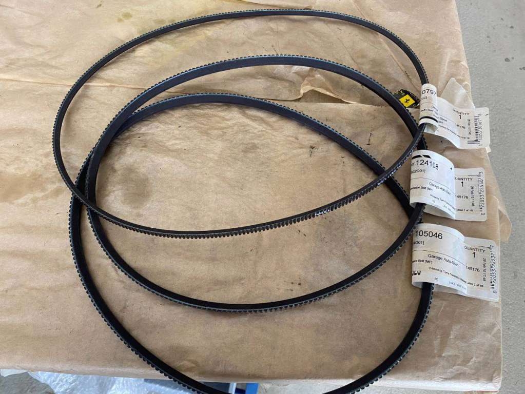

C'est en partie due au fait que cette courroie de clim est très dure et différentes des courroies habituelles. Elles est crantée sur le dessus ! Le mouvement dans la poulie est très rapide et le bruit est provoqué quand la courroie retombe dans le fond de la gorge.
Le problème avait été traité très rapidement sur mon autre 328 en retirant la courroie. De toute façon la clim ne produisait plus de frais ....
J'ai trouvé une photo de cette courroie si spéciale :
Oui si sais, mais là ton bruit est vraiment très cyclique, comme une came d'Ac qui taperait quelque chose à chaque tour.
sttuf
là comme çà pour moi c'est la meme que sur Mondial d'après tes photos, je crois que ce sont les memes refs, en tout cas oui je n'avais jamais vu de courroie comme çà avant de mon coté c'est tres specifique oui.

+1 je l'ai eu aussi à la remise en route après le remplacement de toutes les courroies, grosse frayeur, resserrage de l'ecrou de 13 du compresseur de clim, et terminer 😉
Il y a 12 heures, bertrand59 a dit :
Cette courroie a donc la ref #105046 et est bien montée sur les 208 / 308 / 328 et Mondial
Voir le catalogue Maranello parts ci-dessous
https://www.ferrariparts.co.uk/part/ferrari/105046?id=55272
@bertrand59
Il semblerait qu'il y a deux références pour cette courroie suivant le n° assemblage et le type de compresseur , sur Ferrarichat
Modifié par bernard
clinel
Oui, je te confirme que c’est le bruit de la courroie accessoire qui se recale dans l’axe de la poulie et claque au passage. Ça disparaît rapidement en chauffant, rien de grave.
Je traite le problème (qui réapparaît au bout d’un temps) en mettant un peu de rénovant plastique ou de silicone sur la courroie.
