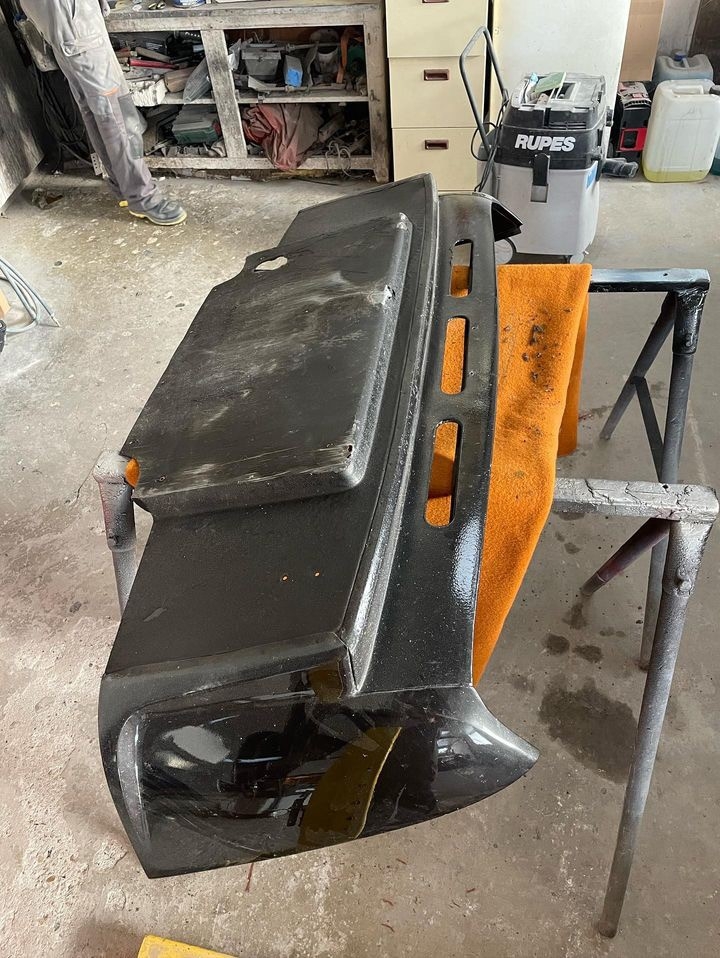

Il y a 8 heures, Greenfairy a dit :
Moi j’ai beau faire gaffe, il y a toujours un moment où ça touche, la zone basse en avant des roues, je viens d’ailleurs de la faire refaire…
@Jean66, je crois qu’on va être intéressé par un topo sur ta tôle de protection 😉
Avec plaisir, c'est le même mec qui m'a fait le silencieux avec les valves, ça devrait être fait cette semaine, je vous montrerai ça  😃

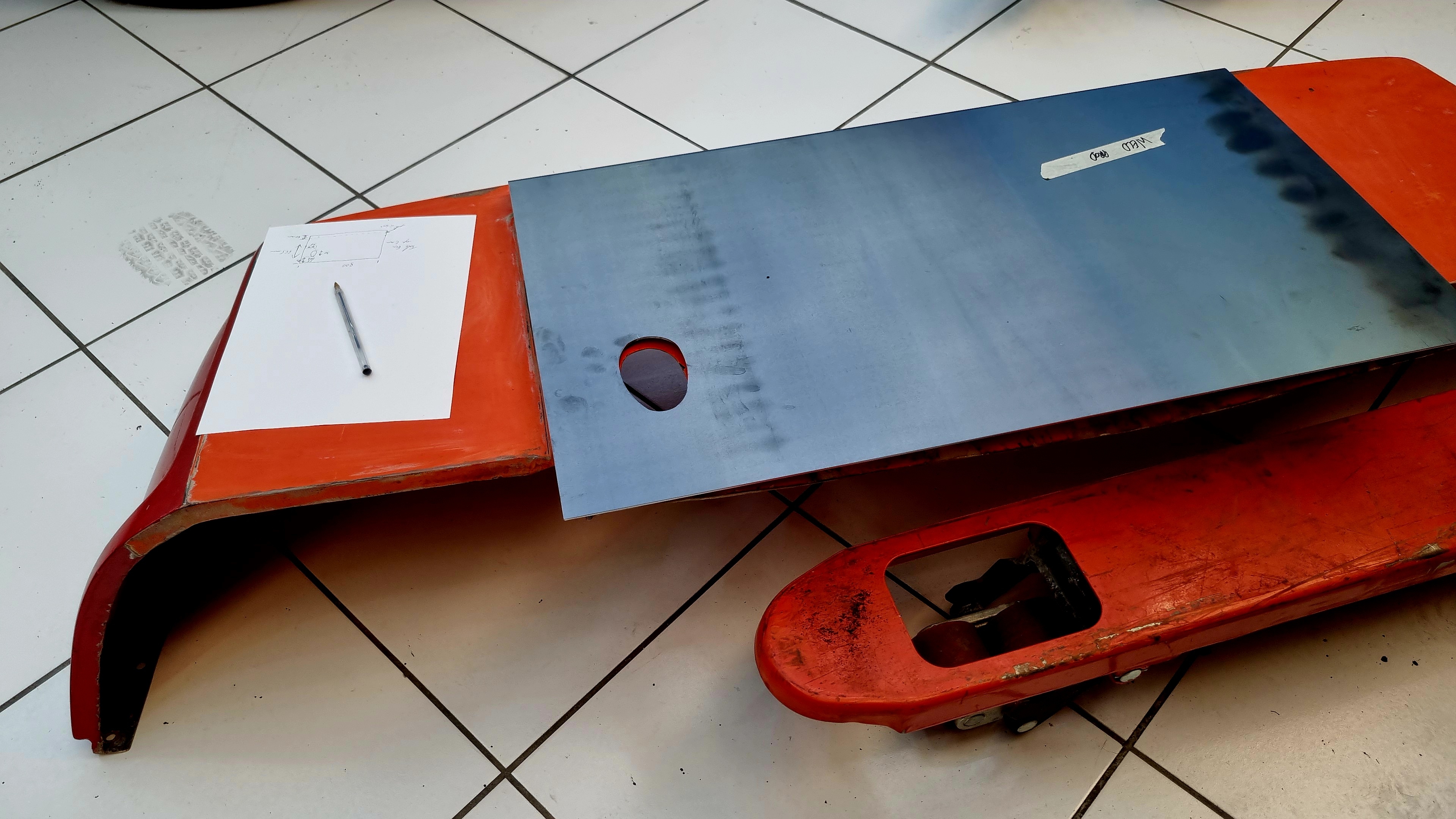

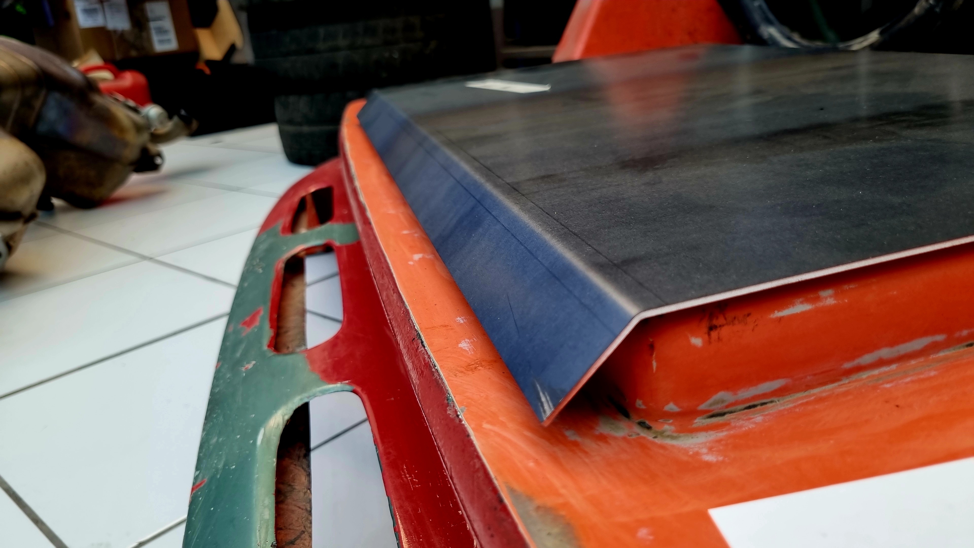

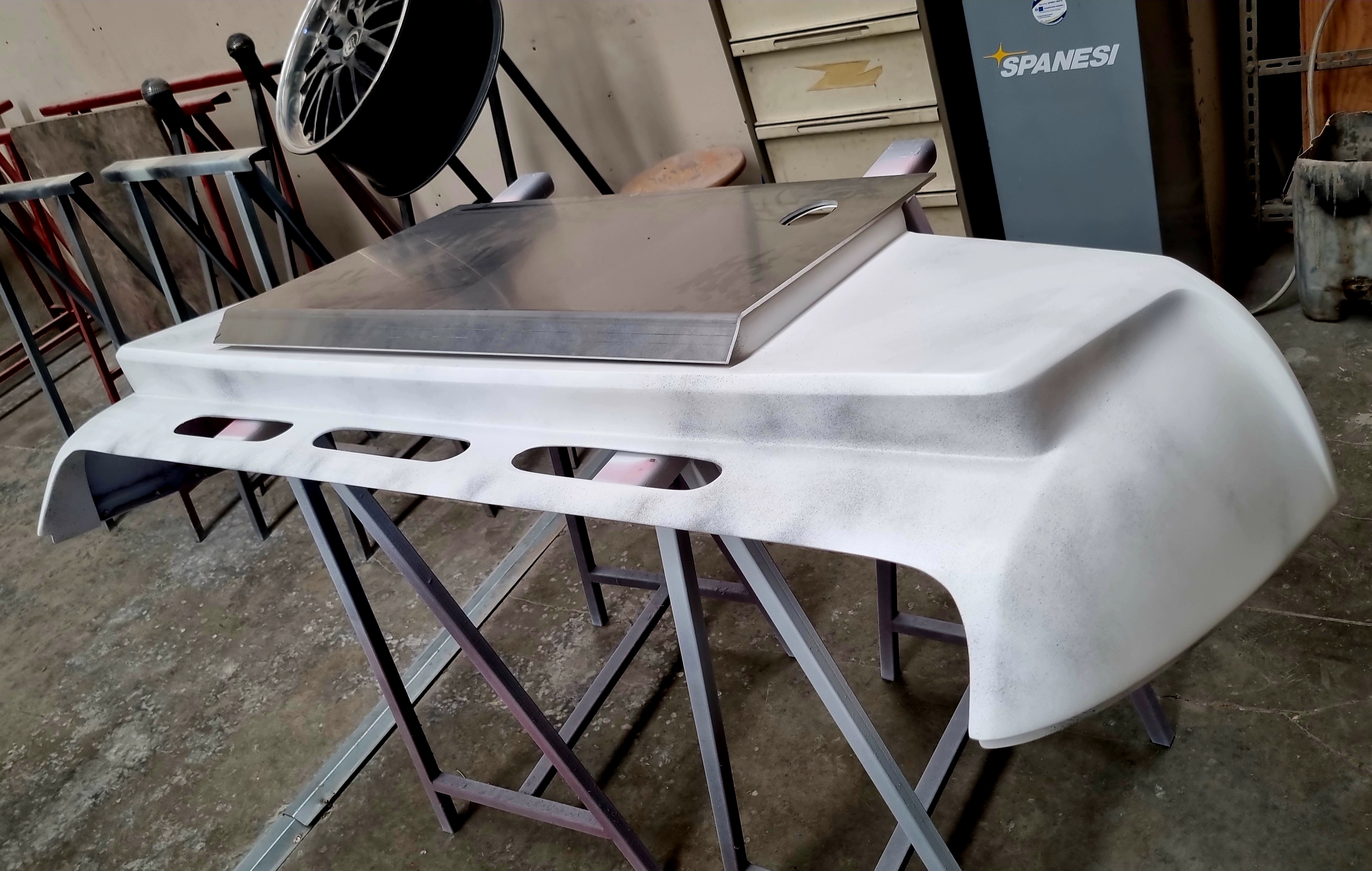

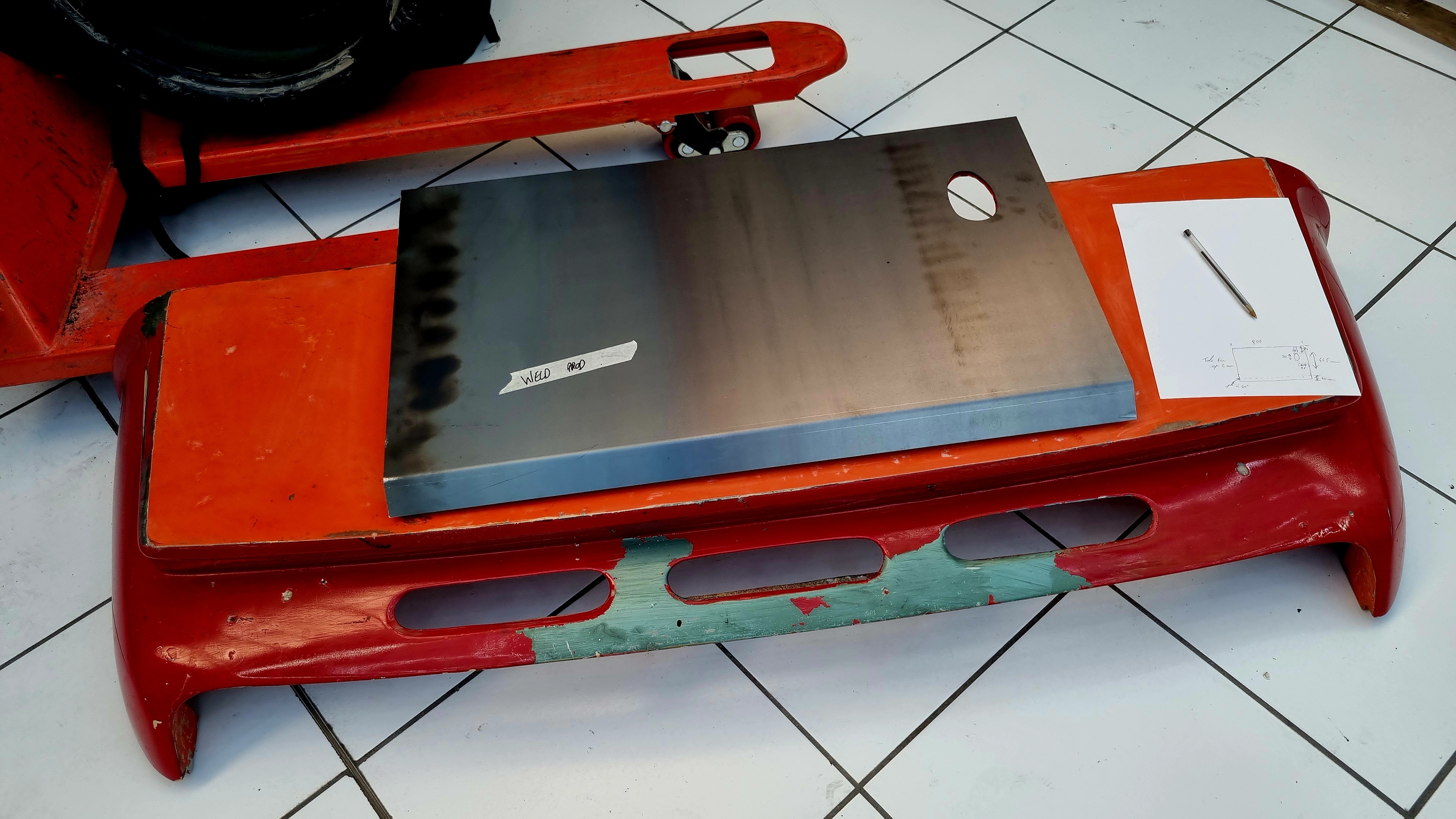

Quelques nouvelles, j ai enfin réussi à faire faire ma tôle.
J'ai finalement fait en acier plutôt qu'en inox pour pas mal de raison, inclus de sécurité.
Il y a beaucoup de variantes possibles, par contre, le gars qui me l’a faite et prêt à vous en faire sur demande à un pris canon !
Voilà à l'arrache les premières photos, je ferai la suite au fur et à mesure que mon carrossier bossera dessus.
J'ai évidemment choisi le granuler.
Modifié par Jean66

Elle a l'air épaisse sur les photos, tu l'as pesée ?
il y a 2 minutes, bertrand59 a dit :
1,5 et non pas encore tout n'est pas fini, je le ferai quand elle sera finie, découpe et traitement 😉

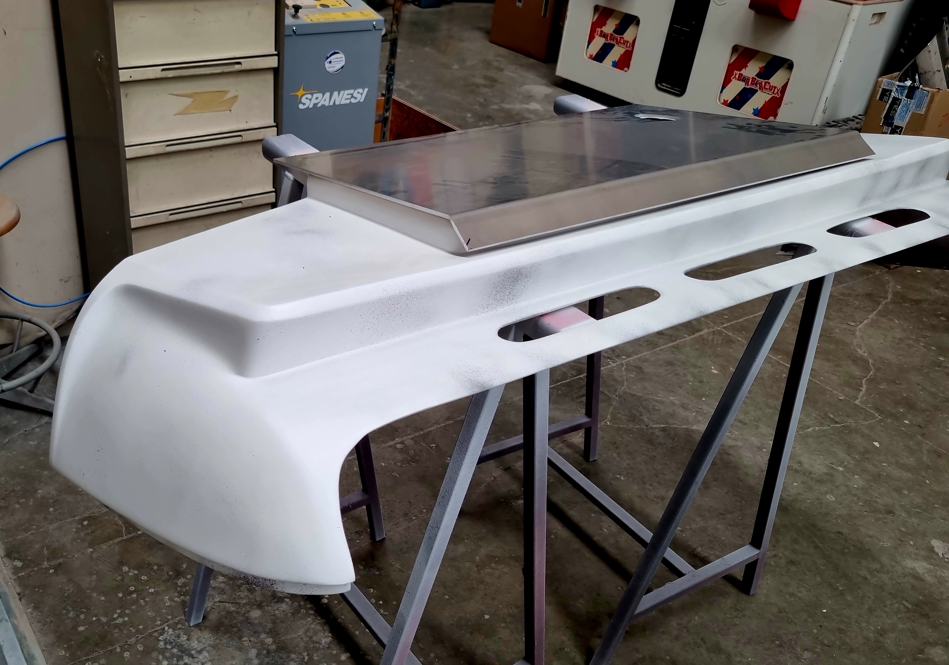

Le 10/10/2023 à 22:01, bertrand59 a dit :
Bon, je reviens dessus, après pose à blanc, ça ne me convient pas, trop lourde et il manque 5 mn a l'avant, je suis en train de la refaire aux nouvelles cotes en Alu 5 mn ..
À suivre😉
nounou
Il y a 4 heures, Jean66 a dit :
À suivre😉
alu 5mm 13.5kg acier 3mm 23.50kg  /m2
Modifié par nounou
il y a 12 minutes, nounou a dit :
Exactement !! Je la pèserai de toute façon ;)

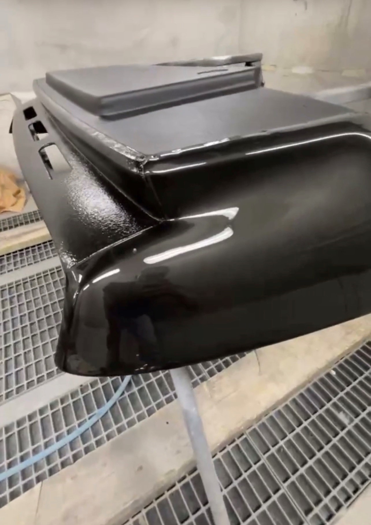

On avance..doucement, mais surement, j'espère qu'elle sera prête la semaine prochaine pour le GT du cœur 😁
Cette fois-ci avec la tôle alu, a suivre 😃
