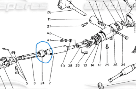

Bonjour les possesseurs de 308.
J'ai remarqué un léger jeu dans ma colonne de direction à ce niveau (voir image jointe) qui se ressent directement dans le volant lors d'une conduite sur route en mauvais état.
Il y a un jeu vertical entre ces pièces au niveau de l'écrou mais celui-ci semble correctement serré.

Il est possible que ce jeu soit simplement dû à l'usure des cannelures et que je doive remplacer les pièces 2, 3 et 24 mais j'attend vos retour d'expérience si possible. Merci

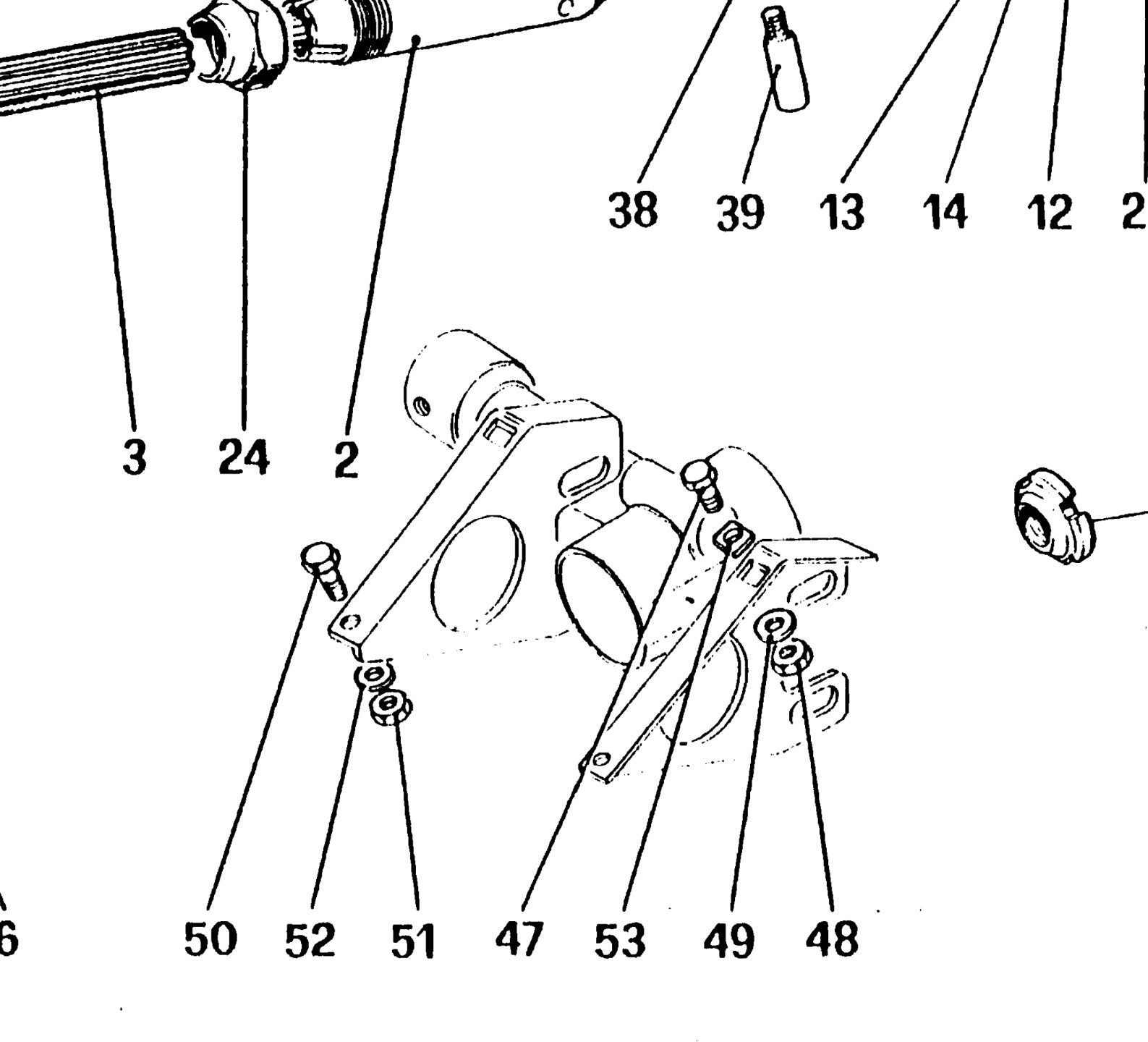

Vérifie bien le serrage, ceci dit ça peut être plus sournois, la pièce N 53, qui est une espèce de fusible rectangulaire souple, est une saloperie qui plie avec le temps et met du jeu à tout l'ensemble, le truc et de les remplacer par des rondelles, sachant qu il n'y a plus de fusible en cas de très gros carton, mais la direction bouge plus, on est plusieurs à avoir eu le souci suite de bonnes arsouilles, et ces sournois aussi à faire, prévois antenne avec aimant au bout et contorsions.. Voila voila 😄

effectivement et donc sur la mienne les 53 ont pris place dans une boite sur l'étagère ....😄
Merci à toi @Jean66, je vais effectivement commencer par cette modification dans un premier temps et contrôler le serrage de l'écrou 24 en espérant que ceci corrige le soucis.
De simples rondelles M6 ou M8 feront donc l'affaire?

Heuu oui @nounou comme quoi on oubli parfois les meilleurs hehe. Merci pour ton retour changer les pièces 53 ne fera pas de mal, de mémoire tu te souviens du diamètre des rondelles? M6, M8?
 il faut 2 rondelles rectangulaires de 20x25mm ep 2 ou 3mm percées a 6.5 mm .

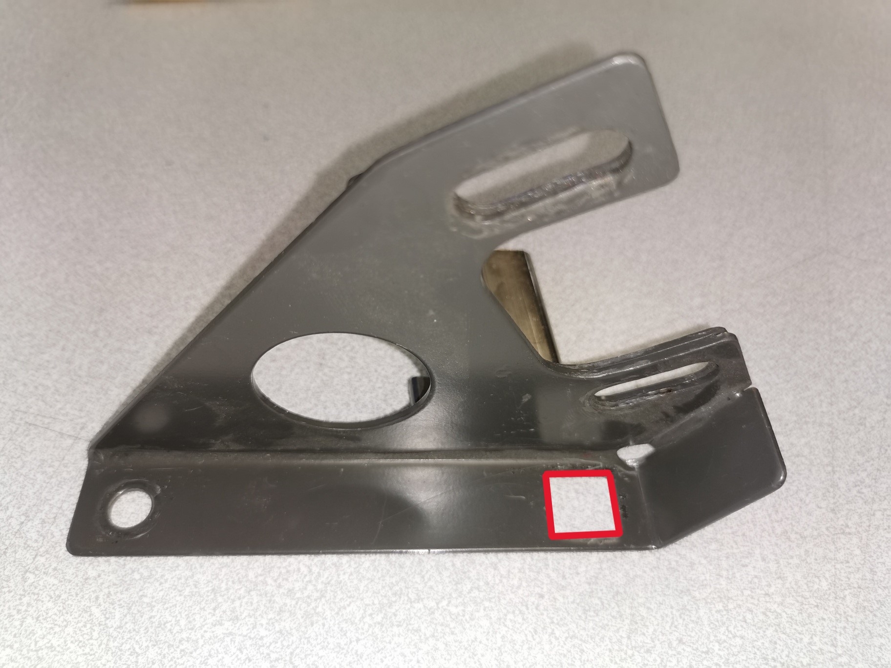

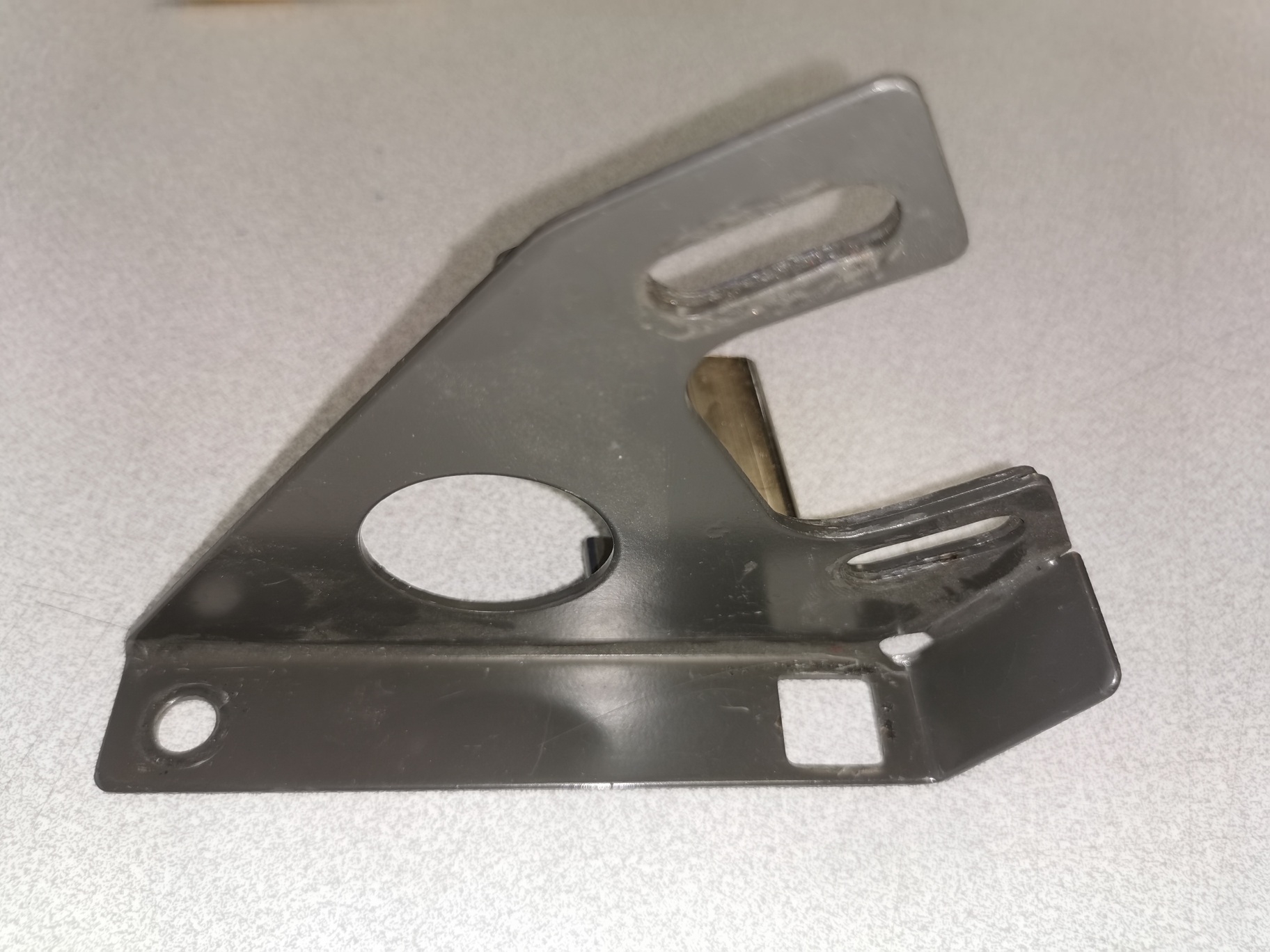

Si j'ai bien compris @nounou il faut 2 pièces rectangulaires de 20x25 qui entrent parfaitement dans l'emplacement d'origine afin d'éviter tout jeu au serrage?

la plaquette de 20x25 vient en appuis sur la plaque .
Le trou lui fait 15mmx15mm

olivier64
Il me semble que l écrou 24 sert à réduire le jeu fonctionnel sur les cannelures, il faut, même si il ne bouge pas apparemment, le resserrer un petit peu pour réduire le jeu
Giuliano
Le 07/10/2023 à 13:52, olivier64 a dit :
Je confirme oui, j'ai réussi à légèrement resserrer cet écrou et le jeu que j'avais sur la direction à quasiment disparu en totalité. 👌
