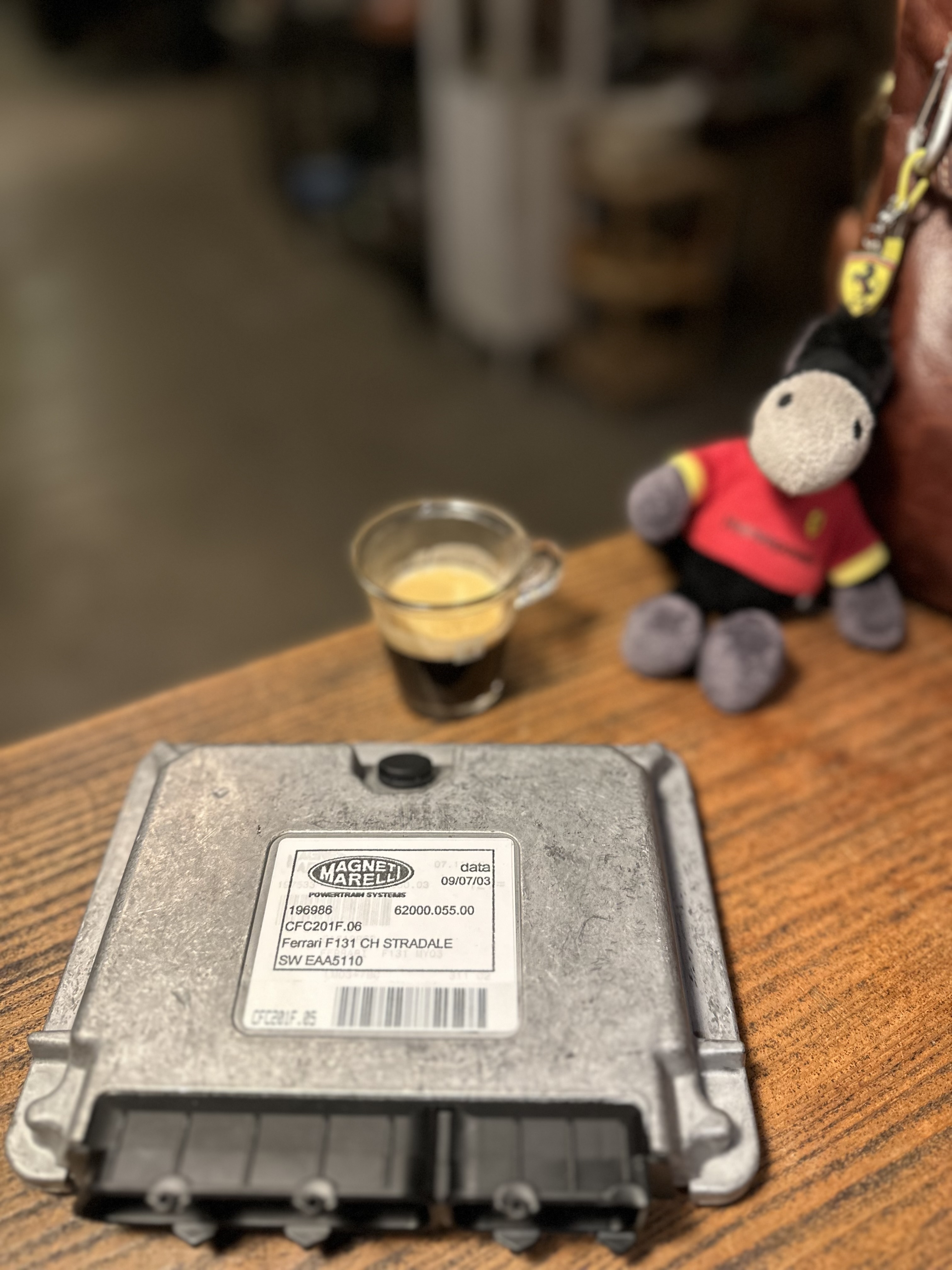

Aujourd'hui j'ai remis la Modena en route, remontage du boitier TCU flashé Stradale (merci @eric355 ) nouveau relai de pompe F1 et nouvelle batterie !
J'ai donc avec l'aide d'Eric par téléphone, et avec le petit module Thinkdiag qu'il m'a conseillé, fait un apprentissage, et réglé le PIS. Au passage j'ai confirmé le taux d'usure de l'embrayage et tout s'est déroulé comme sur des roulettes !!!
N'ayant pas pu résister j'ai donc sorti l'auto et j'ai fait 30 km... Et la ce fut le drame !
Site météo France, rubrique va t-il pleuvoir dans l'heure, nada walou rien du tout... Donc après 5 ou 6 bornes... Paf la flotte !!! J'étais fou dans la bagnole... Bref, les essuies glace fonctionnent au moins, le désembuage aussi !
Donc, après ce petit galop d'essai sans pouvoir trop tirer les rapports cause gras mouillé, je suis franchement content, tout fonctionne à merveille, le Map Stradale c'est génial, le coup de gaz au retrogradage c'est jouissif, et surtout, mes soucis de passage de vitesse et de retour en N sont de l'histoire ancienne, je pense que le nouveau relai BMW a résolu le problème !
En tout cas j'ai redécouvert ma voiture, et c'est vraiment un régal, rouler sans soucis c'est génial, et surtout voiture avec de bons réglages c'est d'une sérénité sans pareil.
Grand merci à Eric pour son boulot et sa disponibilité.

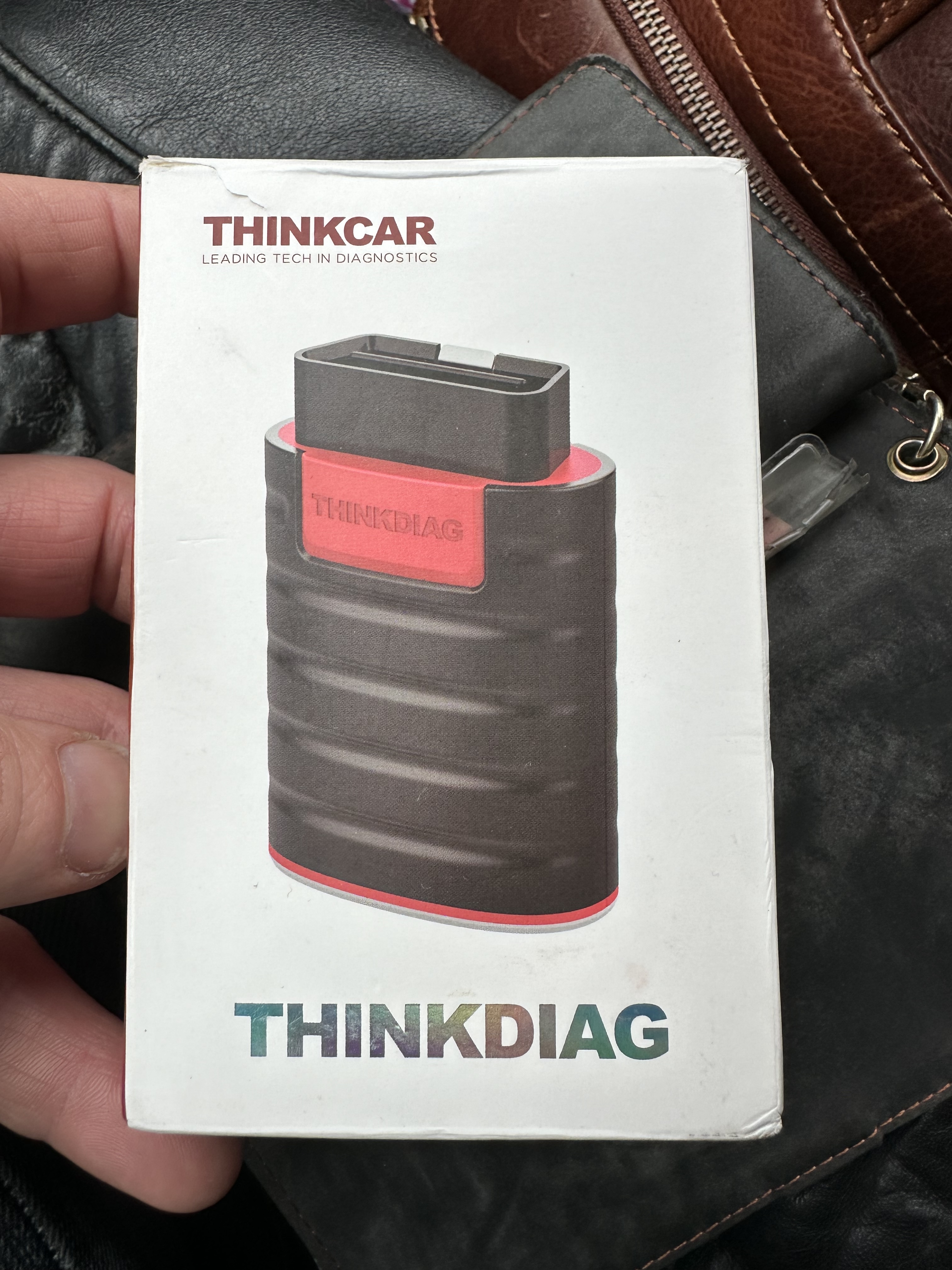

Ah ok, je ne savais pas qu'on pouvait le faire soi-même, je pensais que l'intervention d'un pro était nécessaire... merci pour l'info 🙂
Quel est ce module que tu as pris donc sur les conseils d'Éric ?
fanaoldies
Oui c’est très simple quand on sait ce qu’on fait ou comme dans mon cas, quand on est aiguillé en live !
voici le module, en fait c’est un outil de diag
  • Merci 2
eric355
il y a 58 minutes, fanaoldies a dit :
Attention, cet outil de diag ne permet pas de réaliser ces opérations sur toutes les 360, seulement celles équipées des tous derniers modèles de TCU (2003-2004) ou de TCU de CS.

Ok merci @fanaoldies, je vais regarder ça de plus près 😉

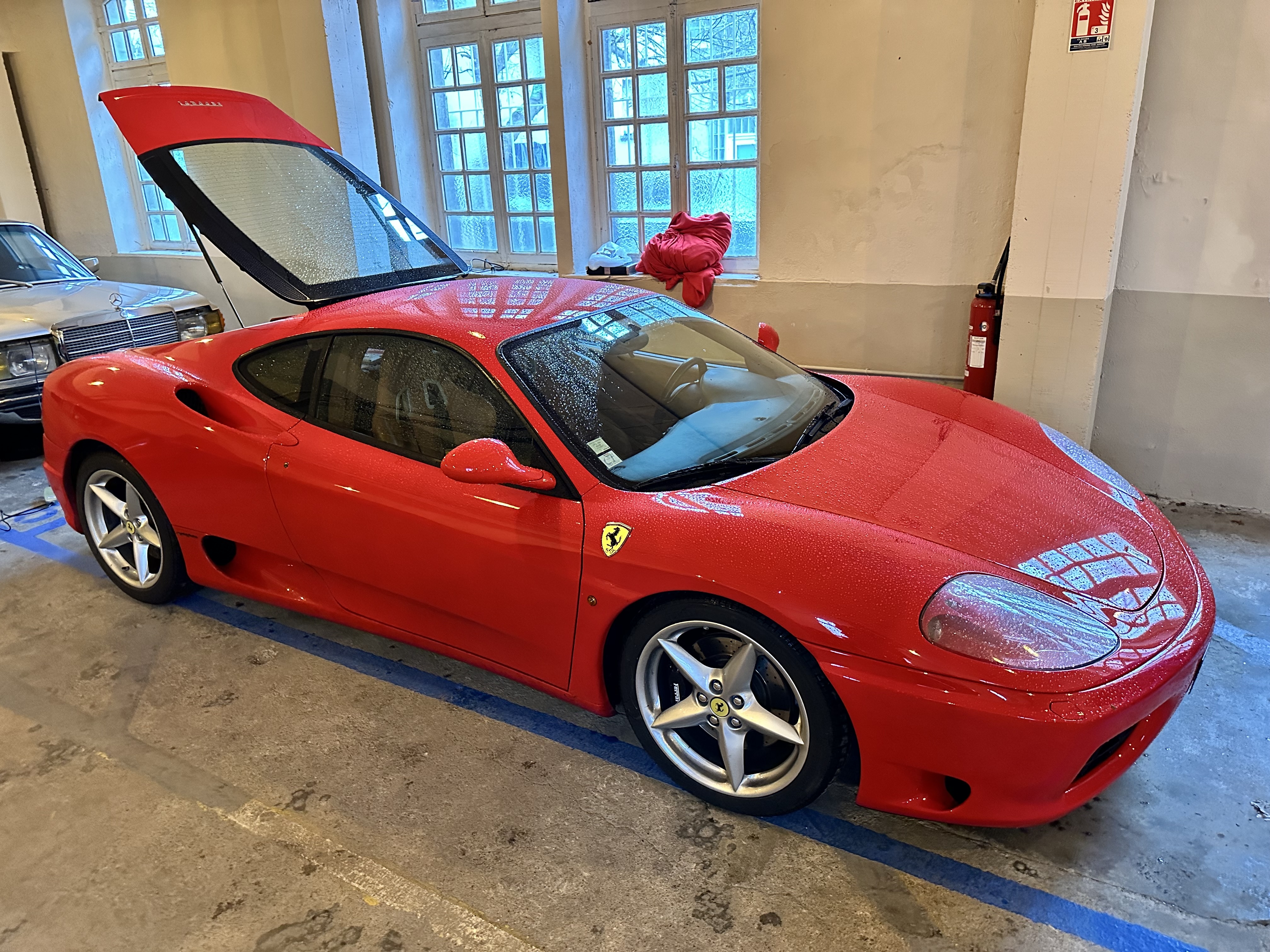

Du coup j'ai sorti la bestiole, et j'ai enfin monté mes jantes Challenge Stradale, avec les boulons Titane, et c'est je dois dire extraordinaire ! Enfin moi j'aime.
J'ai regardé pour monter mes retros carbone mais c'est plus long que prévu je n'ai pas les outils adéquats, donc j'ai préféré aller rouler un peu.
Les Michelin PS4S c'est vraiment top, avec mes Pirelli de plus de 13 ans sans faire le con j'ai réussi à faire 2 ou 3 figures artistiques, la c'est collé par terre, je ne sais pas l'expliquer mais ça grip vraiment beaucoup plus, ça recule les limites, en tout cas sur route ouverte impossible à atteindre.
Et le look, alors la évidement c"est subjectif, mais j'adore, ça rempli vraiment mieux les passages de roues, pourtant roues de 18 stock et donc les Stradale en 19 côte à côte c'est quasi identique en circonférence, mais la jante étant plus grande visuellement ça change tout.
Du coup, journée excellente, l'auto évolue et ce n'est pas terminé.
Mécaniquement j'ai pu confirmer que le soft Challenge Stradale by @eric355 est un incontournable pour qui veut modifier sa 360, ça passe impeccable, rapidement, et le coup de gaz à la descente des rapports est trop grisant !

J'ai le meme Thinkdiag sur tes conseils Eric .
J'ai un TCU de CS que tu m'as d'ailleurs refait via Vincent Lagache, donc je peux donc réaliser ces opés, n'est ce pas ?!
fanaoldies
Ok merci pour les liens 😉
eric355
Il y a 3 heures, Lacouelle a dit :
Oui, tu peux te connecter au TCU sans problème.
Par contre pour le Thinkdiag, sur leur site où il est effectivement vendu 3x plus cher que les liens que vous avez mis, ils disent :
"Nous vous proposons la version full avec language Français,ce n'est pas l'interface Thinkcar simple où il faut acheter en plus chaque marque et chaque fonction comme ceux vendu sur internet"
C'est-à-dire qu'il faut acheter en plus des fonctionnalités spécifiques à chaque marque ? Le boitier est une coquille vide en fait ?
Alors la , je ne sais plus ce que j'ai fait .🙄

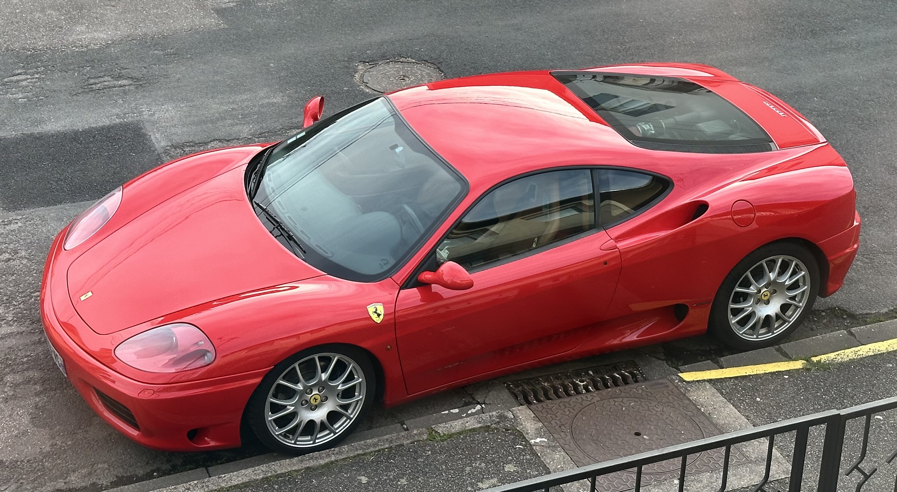

Ballade du mardi sous le soleil enfin ! Une Modena faut que ça roule...
Demain je prévois le montage des rétro Challenge Stradale.
