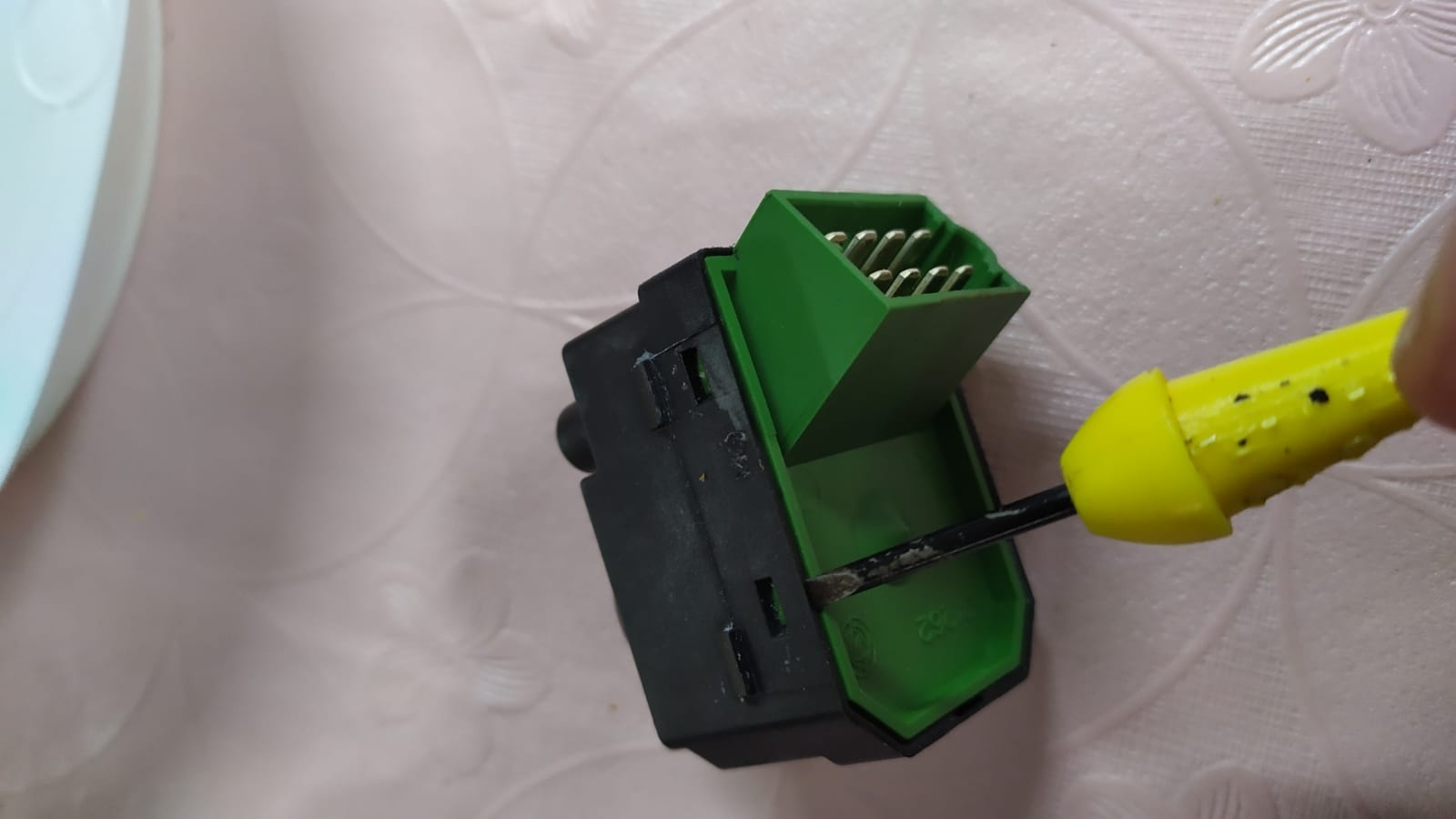

1) Pour démonter le bouton de réglage des rétroviseurs, il est impératif de démonter la console centrale car il est tenu par 4 petites vis cruciformes visées de l'intérieur. Il y a déjà un tuto pour le démontage de la console centrale, ou sur youtube https://www.youtube.com/watch?v=2komcux-3bo&t=8s
Pour ouvrir le bouton de réglage des rétroviseurs, utiliser un petit tournevis plat pour déclipser les 2 clips de chaque coté.

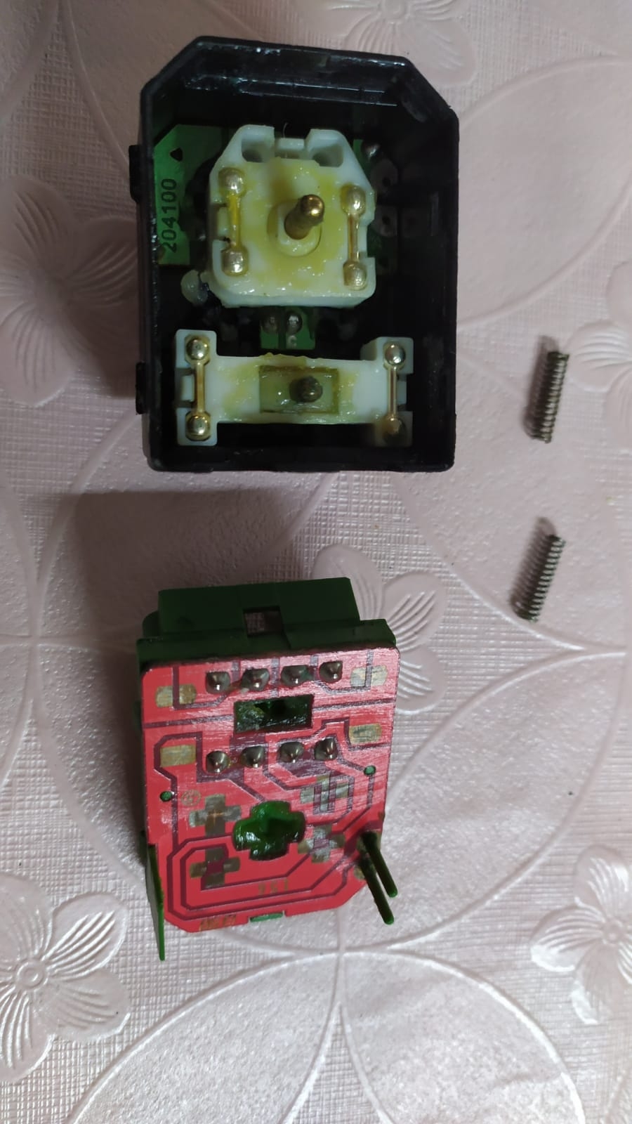

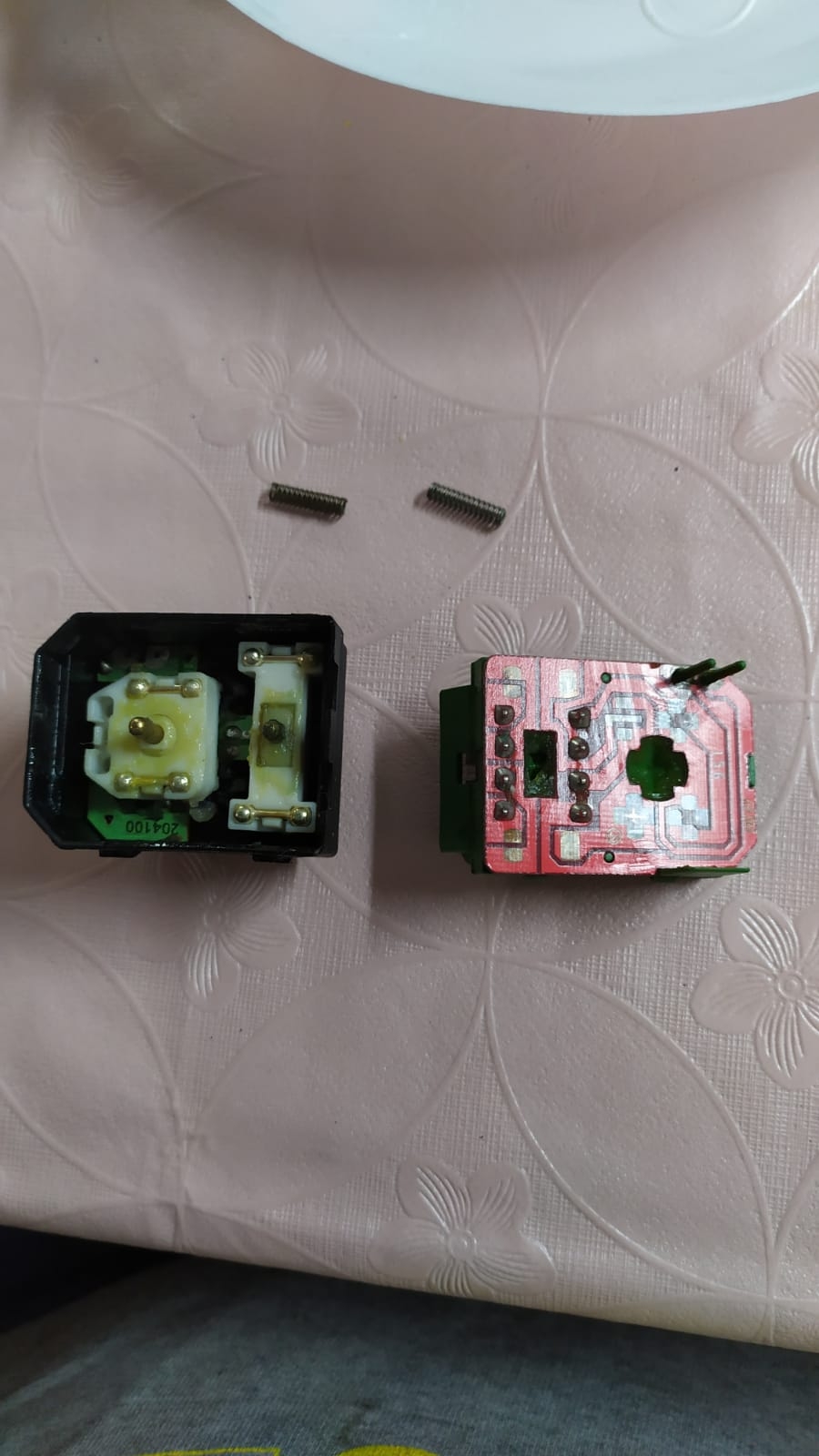

Nota: Les 2 petits ressorts se placent sur les deux axes en platiques, ils servent à faire contact entre le circuit imprimé rouge et le vertau fond du boitier, ne plas oublier de les remettre en place avant de tout refermer.
En démontant l'ensemble de réglages des rétroviseur, il y avait un sacré dépot gras et collant. J'ai néttoyé le circuit imprimé avec un produit de nettoyage de tissus à sec que l'on trouve en grande surface (dessus il y a marqué "substitut du trichloréthylène" mais c'est loin d'en être... j'uilisite ce produit pour nettoyer les circuits imprimés, après soudure des composants, que nous fabriquons). Le netoyage se fait en frotant avec un pinceau puis séchage au sèche cheveu immédiatement après. Je l'ai remonté et ça marche nickel.

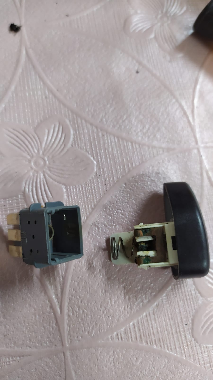

2 et 3) J'ai trempé le bouton Parking et celui d'ouverture de boite à gant arrière dans verre contenant le même nettoyant tissus que j'ai utiliser pour le bouton des retroviseurs, je les ai laissé 2 à 3 minutes dans le verre tout en le remuant à la main. Ensuite je les ai séché avec un sèche cheveu, puis les deux boutons ont fonctionné !!!
