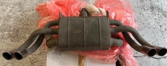

On 1/18/2024 at 5:50 PM, philF355 said:
J'en ai une , je ne l'ai jamais monté par peur !!!
S'agit-il de cela ?
Si oui alors c'est vraisemblablement un silencieux à circuits séparés.
philF355
Il y a 21 heures, Toscano a dit :
Oui, il ressemble fortement a ta photo , et celui qui est monté en ce moment, le orbisoud est sur le même principe à circuits séparés.
Forte résonance entre 2000tr et l'ouverture du clapet à 3000trs, très désagréable a la longue, mais après , ca chante fort 😬
