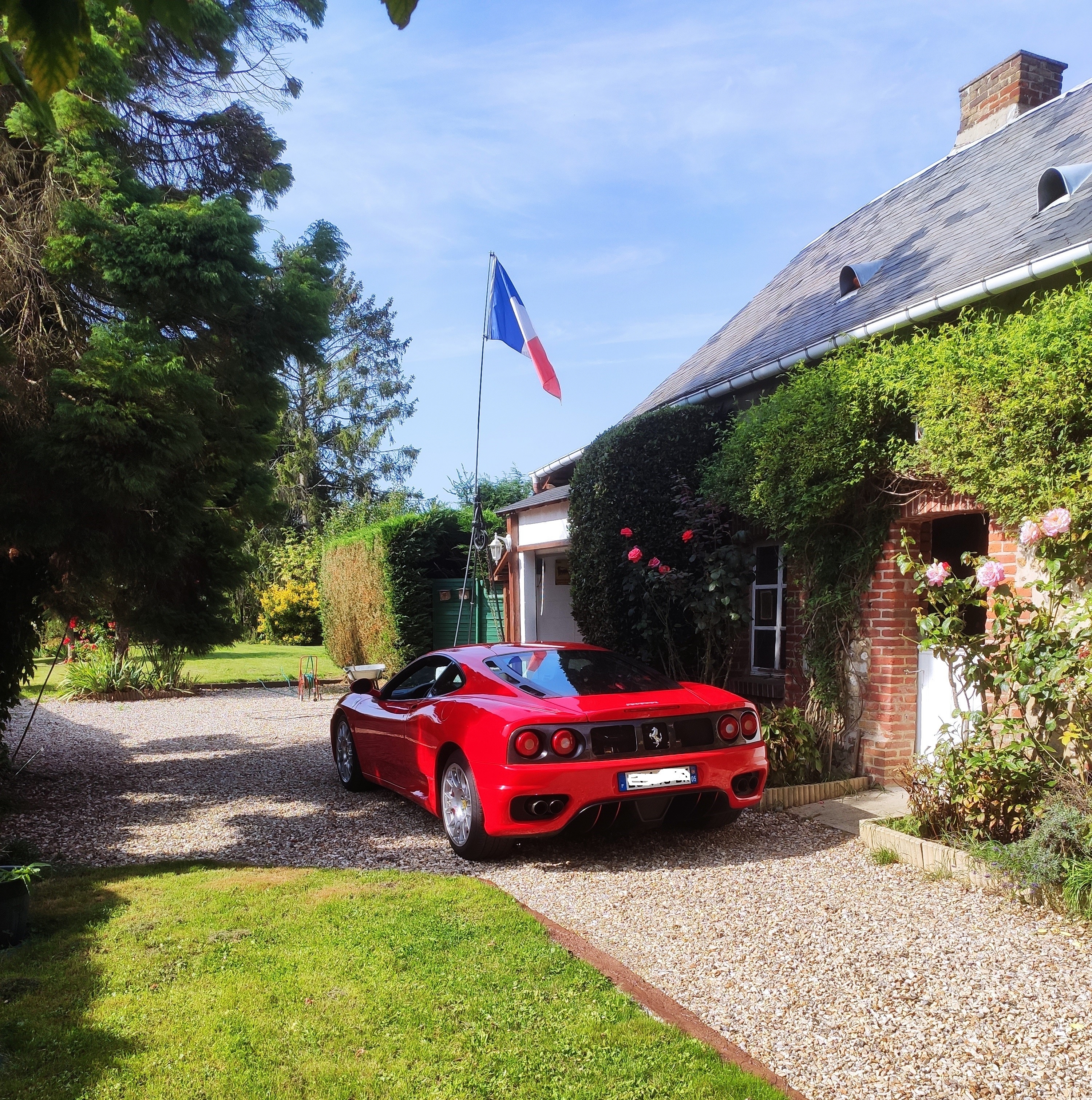

Le 25/12/2023 à 18:28, Laurent 34 a dit :
et la boîte F1….
Comme tu le vois sur cette photo, je suis dans la même situation pour ranger mon auto dans son petit nid.
Je dépasse l'entrée du garage en serrant à gauche  puis marche arrière pour piquer l'ouverture du box. Mais vu le peu d'espace, je suis obligé de faire quelques manœuvres, avec une dernière difficulté, le seuil d'entrée, légèrement surélevé demandant un peu d'accélérateur.
Avec ma 355 BVM, cela ne posait pas trop de souci, puisque j'ai appris à jouer avec l'embrayage depuis quelques décennies.
Malheureusement, avec la boite F1, c'est une autre chanson !
Un peu d'accélérateur pour avancer, l'auto  se déplace brutalement puis l'embrayage coupe ! Et puis rebelote. Terrible....jusqu'au jour où avec mon mécano nous avons réglé le PIS (avec les indications d'Eric) et là miracle, l'auto se comporte presque comme une auto à boite auto avec convertisseur de couple.
Donc ,  il suffira d'avoir un TCU réglable pour résoudre ce problème car le rayon de braquage n'est pas le souci principal pour les manœuvres mais la suppression de ces fameux à coups..

il y a 50 minutes, Ruvo a dit :
