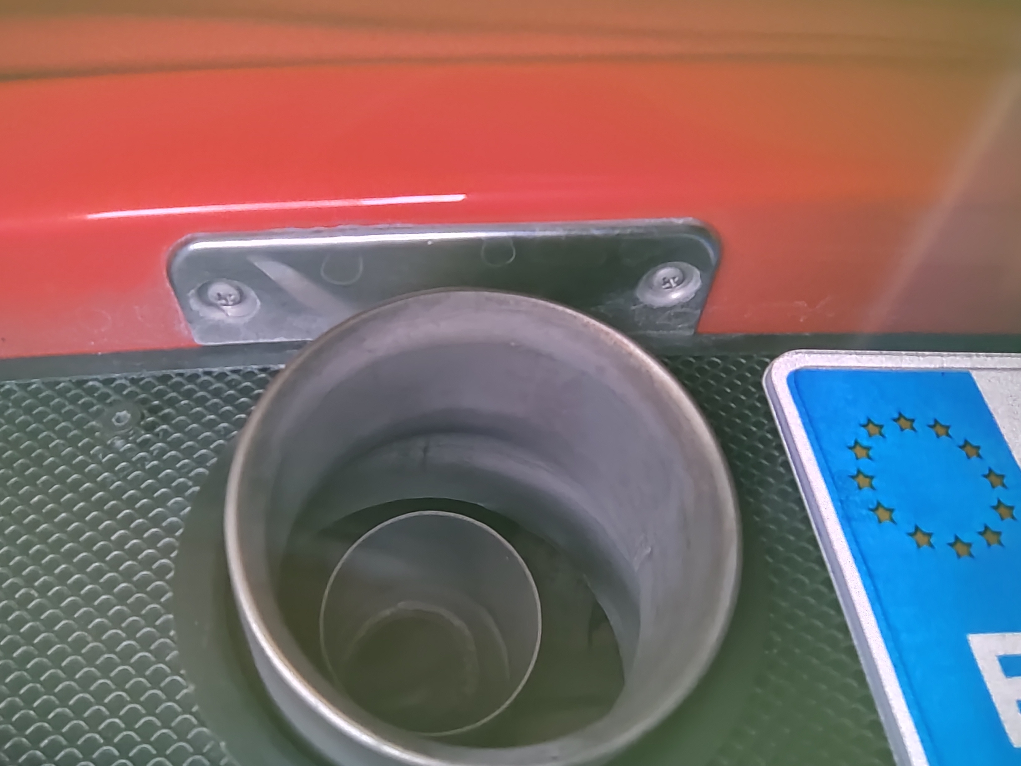

Si tu veux des aigus sur une Scud, il faut dégager la marmite et la remplacer pas un X-pipe. C’est ce que j’ai fait sur la mienne… sans toucher aux catas. Le son est deja délirant et je m’y connais un peu (cata 100 cell et full tube sur ma F12).
Le meilleur son que je connaisse est S-line aux US. Le mec est super sympa, l’envoi sûr et c’est honnête question prix. Si tu veux encore plus de bruit, tu remplaces les catas par des 200 cells mais sur les longs trajets, ça va être compliqué.

Il a un échappement à clapets aussi mais je n'ai jamais vu ou entendu
J'ai la version sans clapets donc full tube depuis les catas OEM
La différence de bruit est très significative, tu as plus de chance de trouver ça trop que pas assez 🤣
@JackIsBack ou @chtisuisse peuvent témoigner
Ce n'est plus la même voiture
