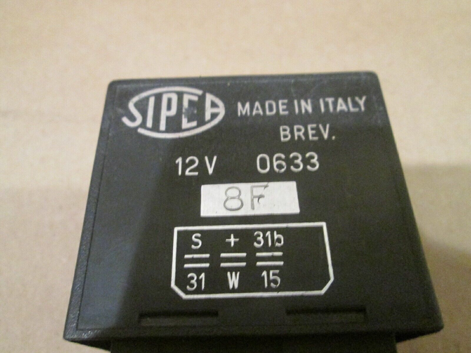

Bonjour
en partant les essuies glaces et lave glace fonctionnaient bien apres un arret une heure plus rien..comment tester le gros relais de temporisation  a 6 branches  ? si deffectueux ca coupe tout? le fusible est ok..je dois verifier si le moteur est ok
sur la mondial quatrovolve le capot doit il etre fermé pour que ca fonctionne ?
merci

Hello, problème récurrent aussi par ici, juste un faux contact entre le relais et les prises de la boîte à fusibles.
Mets tes essuies en 1ere position et bouge légèrement le relais, cela suffit à les remettre en route.
Souvent le problème vient du capot de protection de la boîte à fusible qui touche le relais et le décale légèrement.
Solution : enlever le capot plastique car de toutes façons cette zone est normalement étanche.

merci ...bon probleme resolu ! c'etait le fusible..il etait coupé mais honnetement tres difficile a voir.
