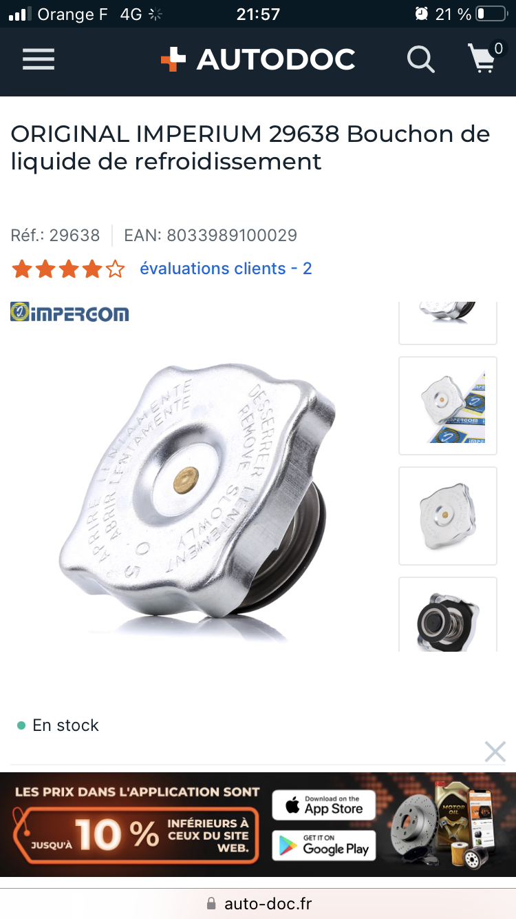

En tout cas merci pour le lien autodoc car mon bouchon de vase d'expansion est troué. Je voulais justement en commander un. 😘

11 hours ago, Mika 348 said:
Je suis allé voir sur Autodoc et ce n'est pas le bon bouchon. L'aspect est OK mais c'est la pression qui est mauvaise. Celui là fait 0.5 Bar alors que celui d'origine demande 0.9 Bar.
Attention de ne pas commander le mauvais !

il y a 26 minutes, Jackxs a dit :
En plus je déconseille fortement Autodoc.
Vécu, reçu un article assez lourd différent de ma demande, il fallait le renvoyer en....Allemagne à mes frais !
Je n'ai jamais obtenu satisfaction.
Référence Ferrari 145623 , renseignez vous auprès de @EmiliaParts

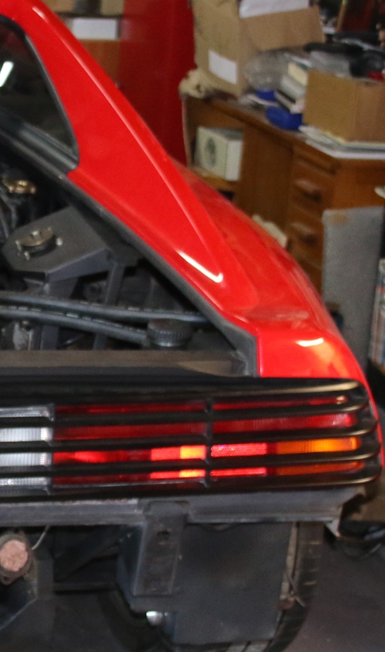

Le bouchon en alu avec gravure Ferrari est en accessoire. L'origine est très banale avec un simple couvercle noir :
Pas vraiment !!!
Plastique noir sur les premières versions (89-90) puis à partir de 91, d'origine en aluminium.

La mienne est de 91 et possède un bouchon noir mais elle est d'origine suisse. Il y a peut être une différence.

Alors pour être un peu plus précis que mon 1° raisonnement en année civile :
Celle de @joel, #87317 env. 11/1990
Celle de @Jackxs , #90251 env. 09/1991
Le changement de bouchon est intervenu autour du n° 87100 (la dernière que je connaisse en plastique noir est la #87039 et la 1° que je connaisse avec le bouchon alu est la #87119) c'est a dire en octobre 90 et ce, quel que soit le marché de destination.
Donc celle de Joel cadre bien avec la logique, par contre, on est en droit de penser que celle de Jackxs n'a pas le bouchon d'huile avec lequel la voiture fut livrée neuve 😉
