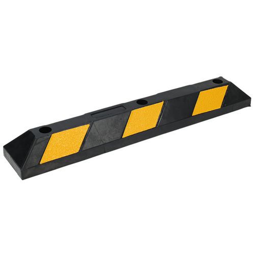

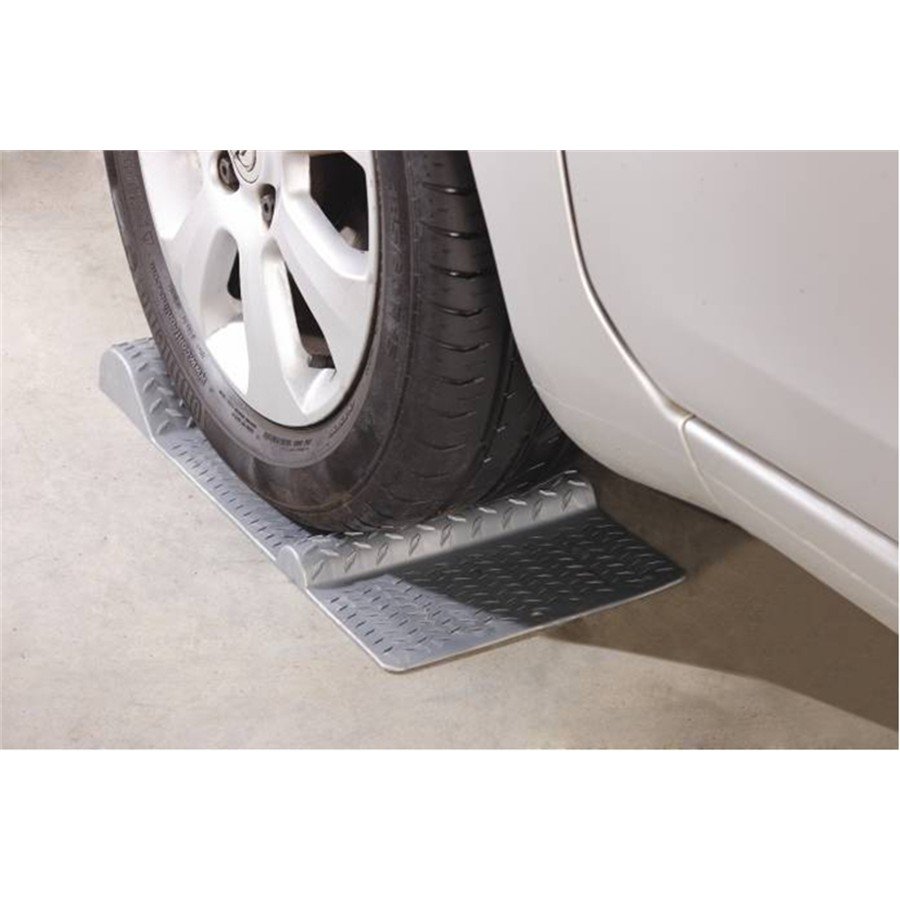

@DocPilou
pour la problématique de garage, moi j’utilise ces 2 produits :
- 1 bute roue positionné à l’arrière de sorte qu’il est impossible de reculer trop loin et de toucher l’obstacle
- des cales roues à l’avant qui permettent d’éviter au véhicule d’avancer même sans frein à main

Il y a 9 heures, Kung-fu Panda a dit :
@DocPilou
Merci Kung fu Panda.
Un ami m'a envoyer le lien  pour le premier modèle mais je ne connaissais pas le deuxième .
Je vais y réfléchir .
