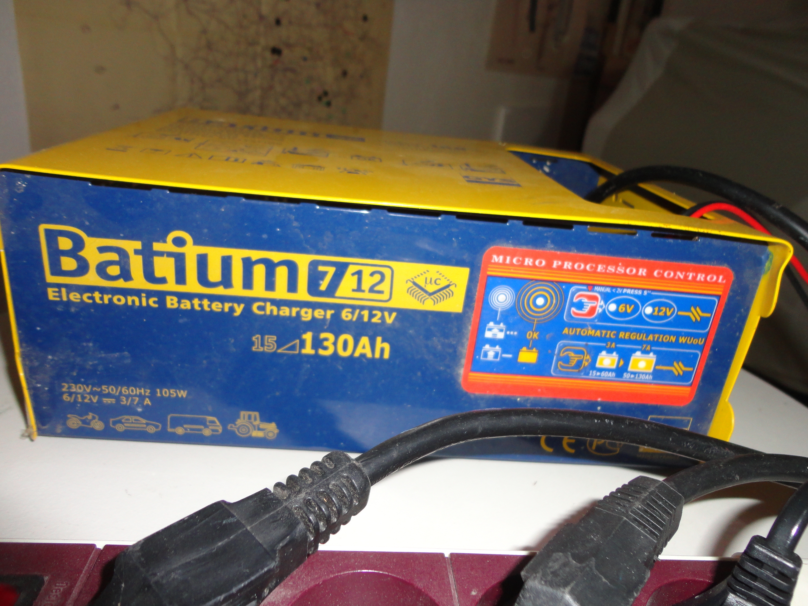

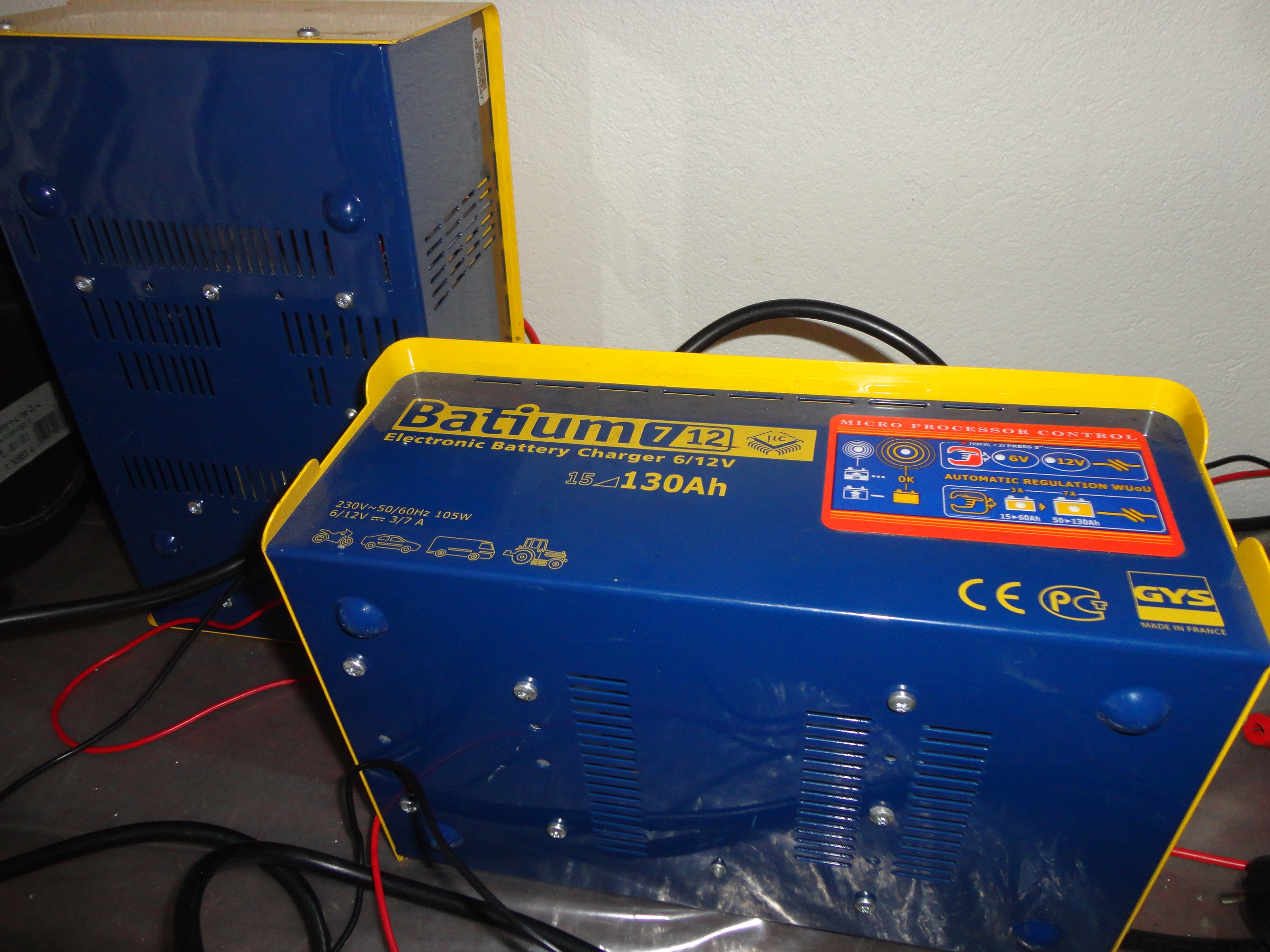

Ma Ferrari 599 était fournie avec un mainteneur de charge Ferrari d'origine. Batterie à plat quand même. Dans le doute, pose d'une batterie neuve. A plat au bout de 15 jours!!
Mon garagiste local contrôle la batterie: tout est normal. Il suggère de brancher un mainteneur plus puissant.
J'ai mis un de mes chargeur-mainteneur semi-pro que j'utilise sur mes anciennes. J'en avais acheté en gros une dizaine il y a 20 ans cause marre d'acheter 10 batteries par an. Depuis, c'est largement amorti.
Donc l'électricien a installé des fiches pour le branchement rapide et depuis, démarrage au quart de tour quelque soit la durée d'immobilisation.
Après, il faut quand même laisser tourner un peu la mécanique pour être sûr de récupérer toutes les fonctions électroniques.
Je n'ai jamais eu le moindre problème avec les mainteneurs Porsche d'usine pour mes Porsche.
Mon Audi, elle, que je ne branche jamais, met en veilleuse les fonctions non indispensables au fur et à mesure que le temps passe. Même après plusieurs semaines, il reste toujours de quoi l'ouvrir et la démarrer. Même si tout est noir. au bout de 5-10 mn, tout est redevenu OK.

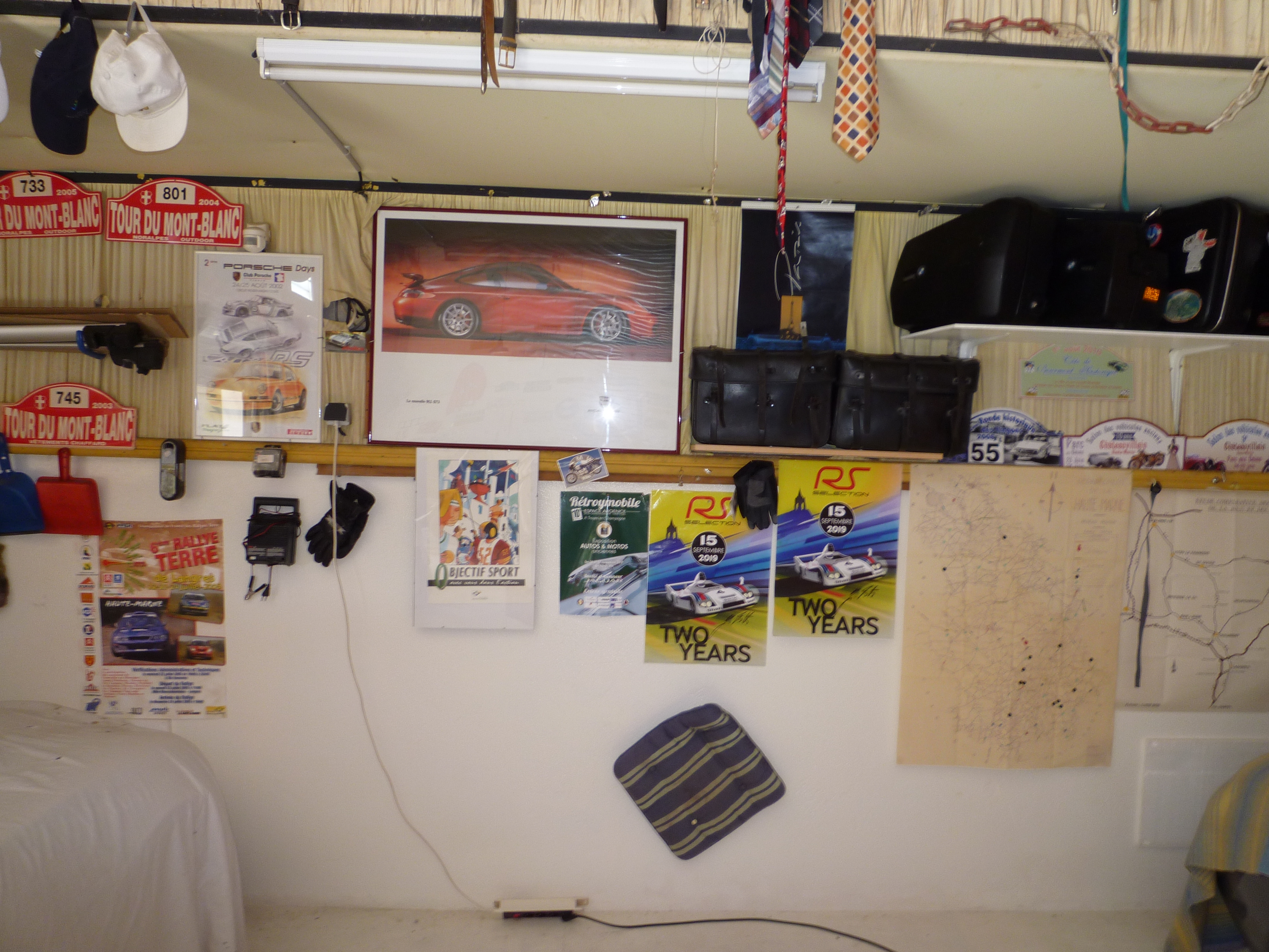

Pour les parois en béton du garage, j'ai collé au mur des plaques de polystyrène au niveau des zones de risques (pare-chocs, portières). Pas beau mais efficace. Et aussi des coussins accrochés au mur comme sur la photo: coussin en face, plaques à droite.

Je ne sais pas pourquoi mais en lisant ce matin ta réponse et visualisant le dit "coussin " accroché au mûr sur la photo ; cela m'a fait pensé a un gars qui aurait le coccyx cassé et qui avant de s'assoir poserai son coussin de partout pour amenuiser la douleur .....
j'en souris encore....(Je suis dans le médical )
Bonne journée à tous
Auguste
L'autre coussin (cela va souvent par paire) est posé sur le siège conducteur de la GT3! Celui-là est en réserve...

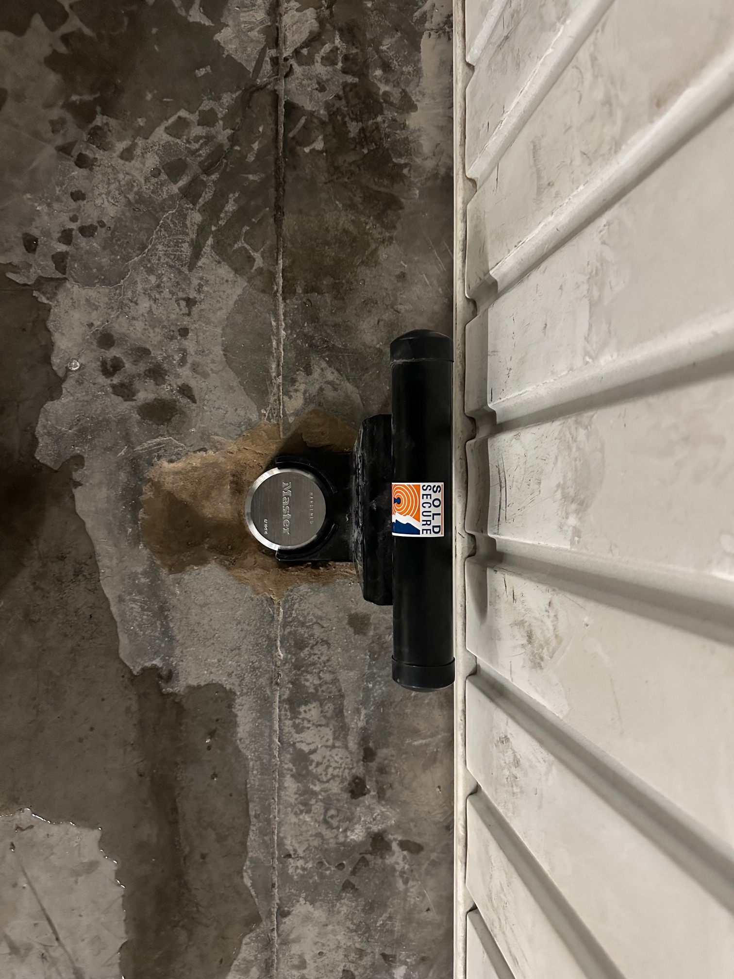

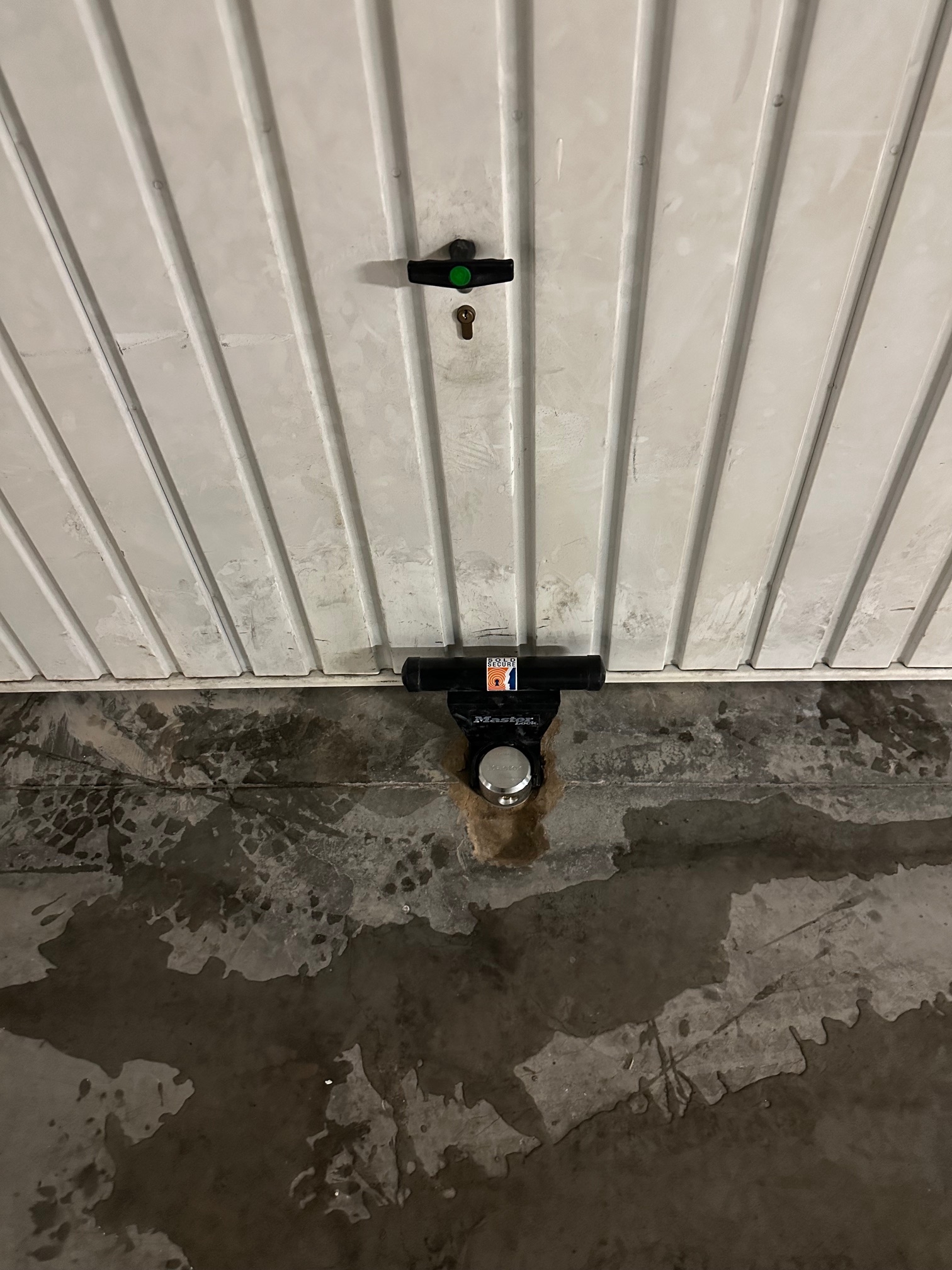

Samedi après midi avec un artisan qui travaillait à mon domicile , j'en ai profité pour aller installer un système de sécurisation de porte basculante du box de la 599.
Ma porte de garage étant plus large que la norme , je la trouvait trop flexible et facilement ouvrable en tirant dessus.
Quelqu'un a une expérience de ce système face à des voleurs déterminés? Je pense que ce n'est qu'un retardateur face à ce genre de personnages.
Par contre cela peux rebuter les voleurs occasionnels qui seraient à la recherche de vélos ou autre accessoires .
Pour bien l'installer ,il a fallu décaisser de 3 cm la chape de béton .
Ci-joint les photos.

Voici les deux photos qui précédement  étaient dans un format qui ne s'ouvre  pas sur le Forum
