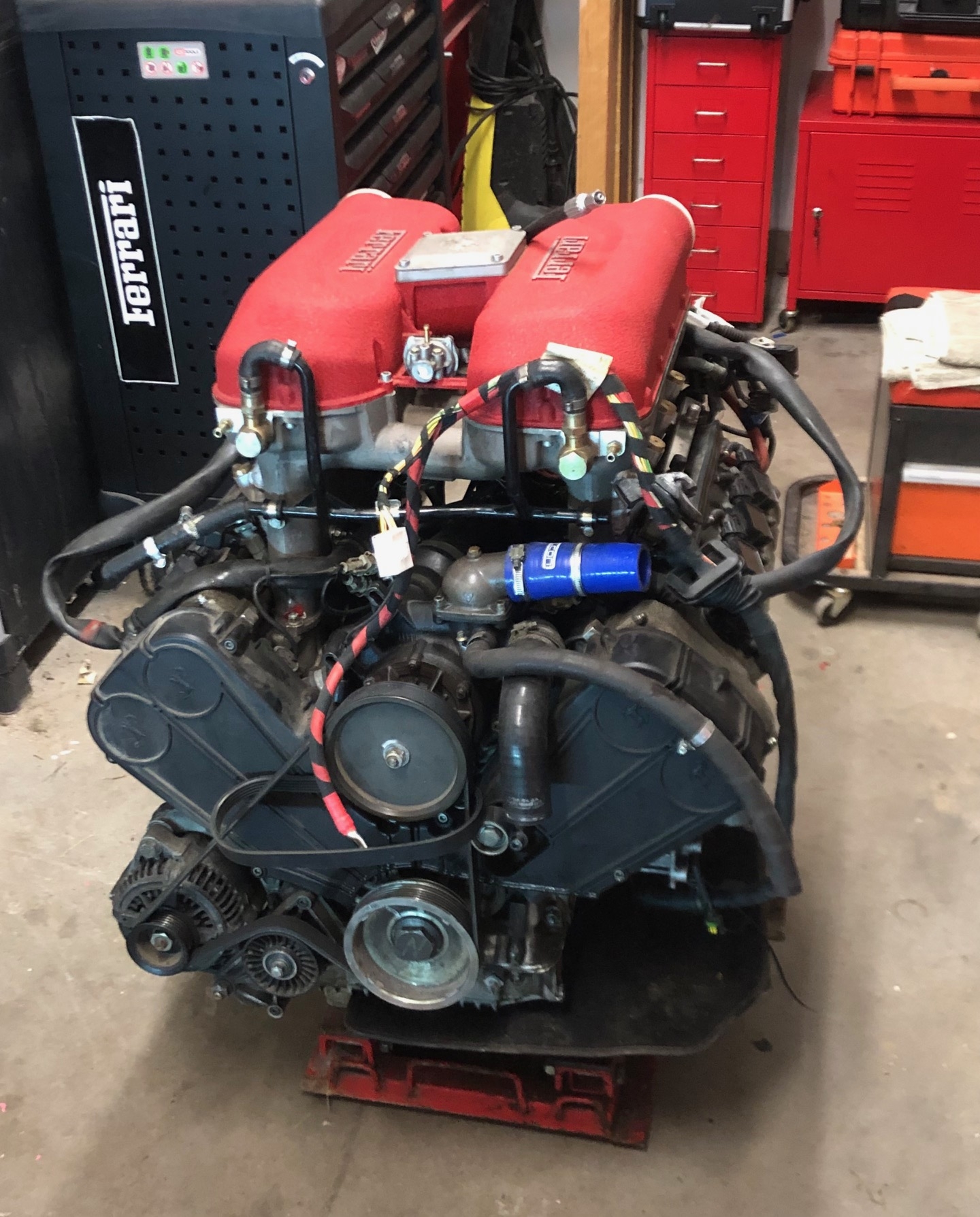

Démonter un moteur de 360
Debroot
Tu estimes ton temps de travail à combien d’heures pour en arriver là? Et penses-tu qu’un bon pro aurait mis moins de temps?
En tout cas, voilà une belle leçon: rien n’est insurmontable avec beaucoup d’énergie.
ps: ça aurait été moins drôle avec un bon gros v12!
houston
Il y a 1 heure, Debroot a dit :
Faut compter 12 h
en sachant que les sièges et moquette étaient démontées
rajouter 1h
Un pro mettrait pas moins je pense car je connais bien la 360
En 6 mois j ai tombé 4 boites déjà donc tu cherches pas et tu as la bonne technique
sompe
t'es sur que ta chevre va pas plier 😆 par contre le palan a levier  pas pratique ..
houston
il y a 30 minutes, sompe a dit :
Oui j ai essayé le tire fort neuf de mes gars
on va dire pour monter ça va
pour descendre de la merde
je vais engueuler mon acheteur

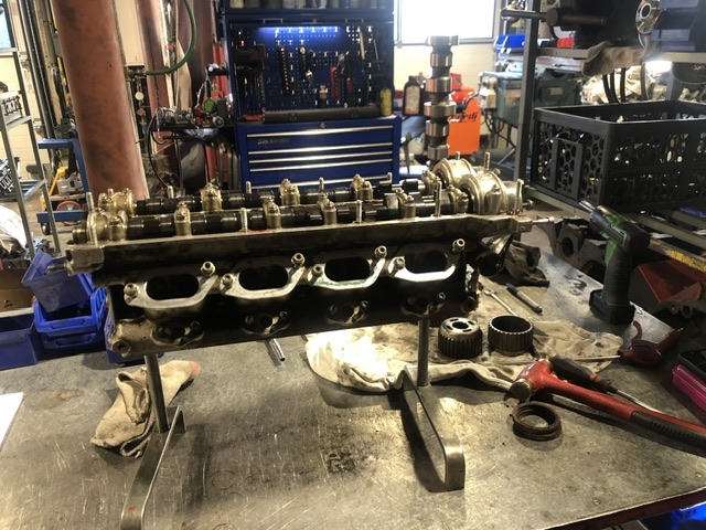

houston
J ai la vidéo
jusque là dépose de la culasse
j en ai chie
On va dire 17h de taff pour déposer la culasse
franchement ça va ….
la prochaine vidéo ça sera
les choix
que vais je faire ?
mais j ai mes idées
Toscano
Ce serait intéressant de mesurer le jeu aux guides de soupapes... Le moteur a combien de km ?
houston
Il y a 2 heures, Toscano a dit :
J emmène les culasses en Belgique
nounou
Il y a 3 heures, houston a dit :
Joint détruit en raison d'une surpression dans le cylindre qui a soulevé la culasse , peut etre facilité par une faiblesse de serrage dans cette zone ou un allongement des goujons .
Perso jamais vu un Jc détruit à ce point sur un seul cylindre sans réelle surchauffe .
Celui là tu peut le mettre dans un cadre et l'accrocher au mur 😉👍
Modifié par nounou
sompe
super  ,  belle mécanique  on se regale (surtout que c'est toi qui te tape sur les doigts 😆)
houston
Merci
à ce jour
il reste sur le bloc
piston / bielle / vilo / pompe à huile
Tout le reste est dehors
dommage je suis limite pour mettre des photos
un admi pourrait faire une exception
