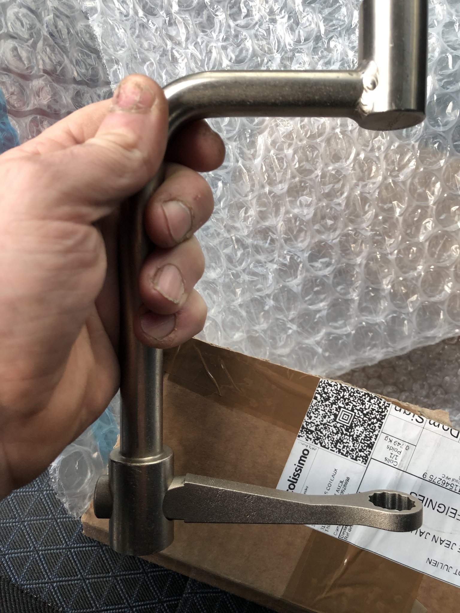

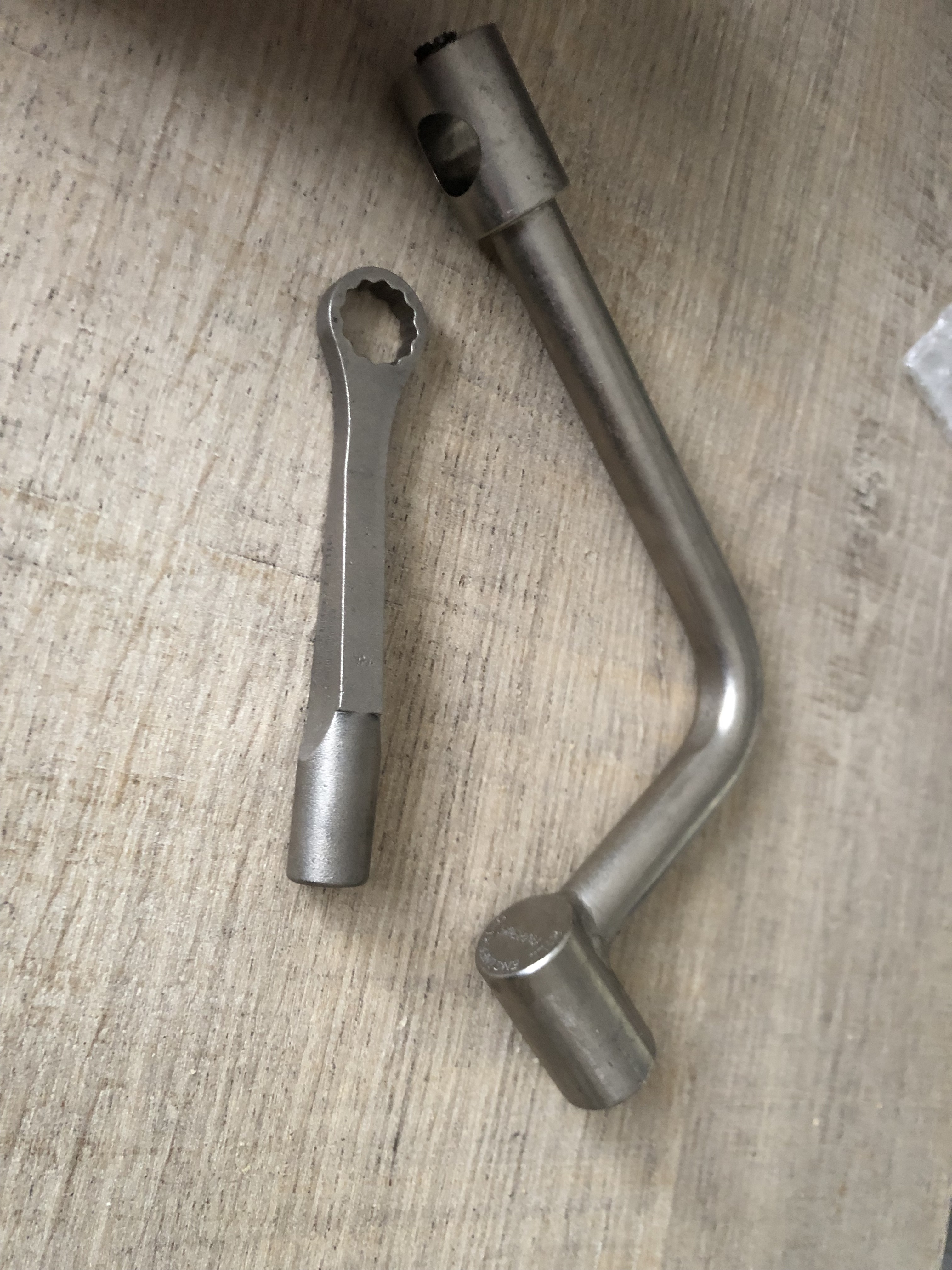

Voilà des News
j ai enfin toutes les pièces
mon patron a réussi à m avoir les gonjons
et écrous de culasses
merci à lui
par contre je me suis super renseigné
et je me suis vite rendu compte que
peu changé ces pièces car le risque est énorme lors du démontage
tu as 20 goujons
un seul casse ton bloc bas la c est vraiment chaud, limite il peut finir à la poubelle
bien entendu j ai des potes chez Ferrari, dans des teams etc
Bas je l ai fait
pour moi, 3heures les plus stressantes
ca casse ton moteur est mort
michel3482
La clé à griffes c'est le plus efficace , bien plus que les degoujonneuses à rouleaux , mais il faut imperativement remonter des neufs car ça les attaque bien
ce qui aide bien c'est de plonger le bloc moteur dans un bac d'eau ou d'huile bouillante avant de tenter de desserrer les goujons . ou alors chauffer à la torche autour des goujons
dégrippant , acide , lokheed et compagnie , ça ne fonctionne pas quand c'est vraiment bloqué
et quand un de ces goujons casse  , pas le choix il faut passer par l'élécto-erosion , ultra efficace et ultra-cher ( 2000 euros pour désintegrer tous les goujons d'un V8 Ferrari )
Toscano
De façon générale, chauffer des goujons à la torche à souder donne de bons résultats, même s'ils ont été installés avec quelques gouttes de Loctite rouge. Il ne faut pas avoir peur les chauffer à blanc quand ils sont vraiment récalcitrants.
