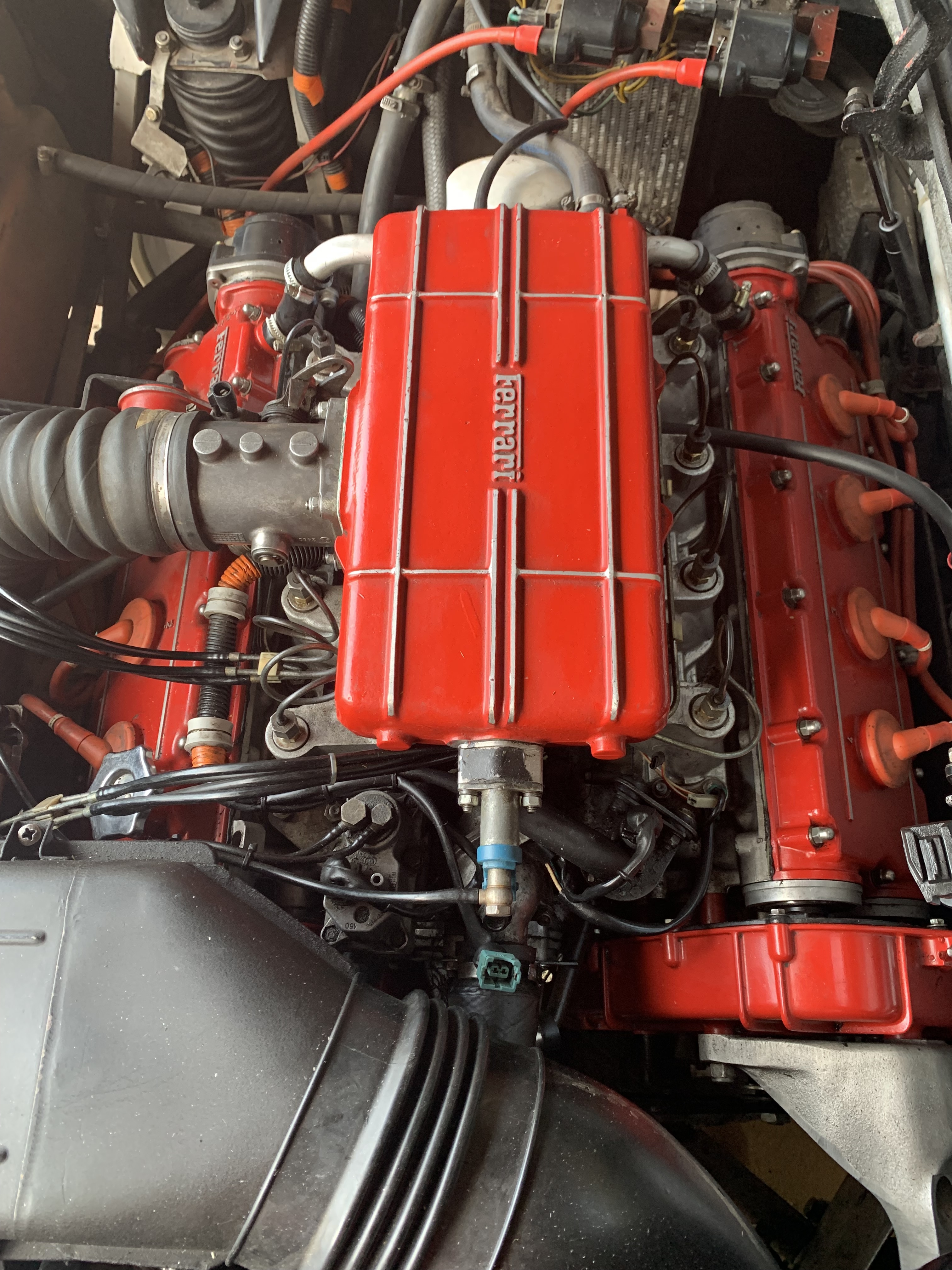

Bonjour à tous,
Suite à ma présentation, je commence la rénovation de ma Mondial.
Et j’aurai une question…
Lorsque j’ai acheté cette voiture j’avais un doute sur le moteur.
Effectivement, cette Mondial est une QV, numéro de châssis QV, type carte grise QV, tableau de bord QV, console centrale QV mais le moteur… il n’a aucune inscription Quatttrovalvole…
Il ressemble plus à un 2 soupapes repeint en rouge…
Et pourtant après démontage du couvre culasse,  me voilà rassuré, il a bien 4 soupapes par cylindre.
Est ce que l’un d’entre vous  a déjà vu des moteurs Quattrovalvole non estampillés?
Moteur première génération ? Pré série ? Échange standard d’époque?
De 308?
Existe-t-il un moyen de connaître le numéro du moteur avec lequel le châssis est sorti d’usine?
Si vous avez des infos je suis preneur! Merci

c'est vrai que le plenum d'admission ressemble à celui d'un moteur à 2 soupapes
NB , on dirait que ton injecteur de départ à froid est debranché

Il me semble que les premières QV (82? 83?) ont ce plenum. Du moins je suis à peu près sûr d'avoir déjà vu ce plenum sur des QV.

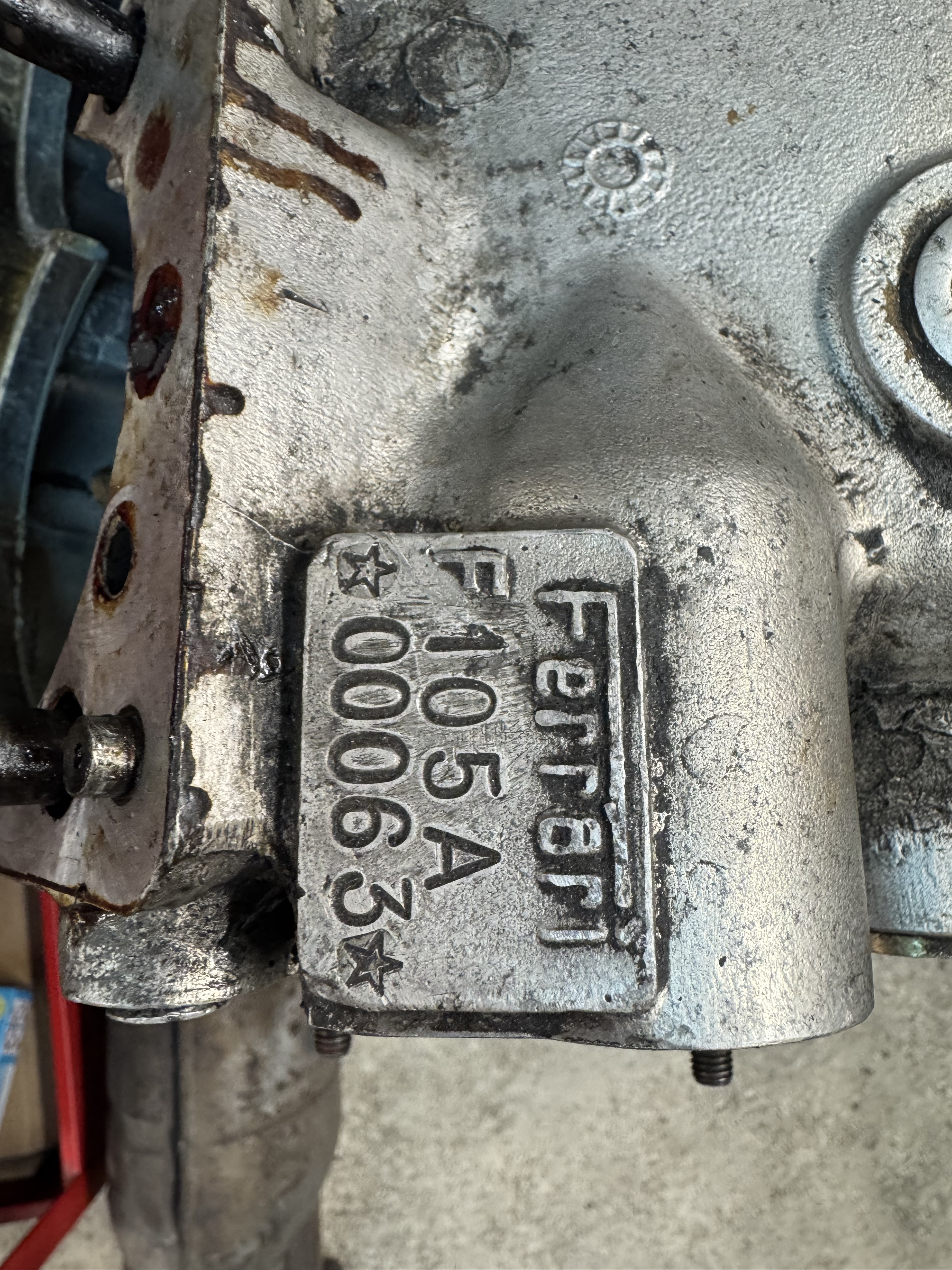

moteur F105A00063
chassis ZFFLD14B000043189

Je confirme que les premiere QV ont le plenum du i 2V
Les 308 sont les premieres a avoir reçu le plenum rouge,
Il y a eu quelques mois avant que la Mondial ne les reçoive.
L'article d'apparition de la QV d'option auto, voiture en WW avant immat donc vraiment tombée de chaine, mentionne celà. ils ont pris un moteur de 308 pour illustrer leur article. Pendant ma recherche j'en ai vu quelques unes également, 2 grises et une bleue qui avaient le plenum des 2V.

Autant que je sache rien ne peut indiquer que ce moteur ( celui-ci avec ce numéro ) est bien celui de ce châssis.
Les carnets de garantie indique le numéro de moteur mais a partir de +/- 1986 donc pas pour les 308 et les premières 328.
Ton moteur est donc a priori le 63eme QV ? Mais je n'ai pas assez de données pour dire si oui ou non cela correspond a peu prés a ton numéro de châssis. Je pense que d'autres ici ont bien plus d'infos que moi sur les 308.
Les moteurs commun avec les Mondial n'aide pas beaucoup à définir si cela correspond ou pas. J'essaye comme quelques autres depuis des années de collecter des infos pour avoir suffisamment de données mais il est quasi impossible d'être affirmatif a 100%. Au mieux de savoir si tel ou tel numéro est compatible avec un S/N
Seul un concessionnaire de la marque pourra te confirmer si il s'agit bien du moteur d'origine. Avec de la chance et en demandant gentiment tu auras une réponse orale, jamais par écrit.

Je n'ai jamais fait attention si, sur les premières 308, le plenum est encore sans l'inscription Quattrovalvole mais je vais chercher.
Concernant ton numéro moteur, hélas, je ne connais pas bien les Mondial mais si, tel que tu l'écris, c'est bien un F105A-.... alors c'est le même moteur. Il devrait donc etre "logiquement", dans la même séquence que celle des 308.
Néanmoins, devant le peu de données sur les numéros moteur de QV (car il est très difficile à voir en place), ce n'est qu'une supposition. Ceci dit, les QV autour de ton numéro de châssis ont plutôt des moteurs dans les 290-300.
Donc soit les moteurs pour les premières Mondial ont été pris bien en amont dans la production (enfin on ne parle que de semaines bien sur), soit ce n'est pas la même séquence, ce dont je doute car il y aurait un numéro différent. Pourrais tu poster ta plaque d'identification, car le type y est noté, peut être cela peut nous donner une information.

Bon, je vous confirme que le plenum 2v sur les QV, ce n'est que sur les Mondial qu'on le trouve. La 1ère GTB QV a bien le plenum signé "quattrovalvole" et a le moteur n°68.
Par contre, elle est d'avril donc cela conforte l'interrogation sur le processus d'assignation du moteur sur la Mondial. Je laisse les spécialistes de ce modèle disserter sur ce point....😉

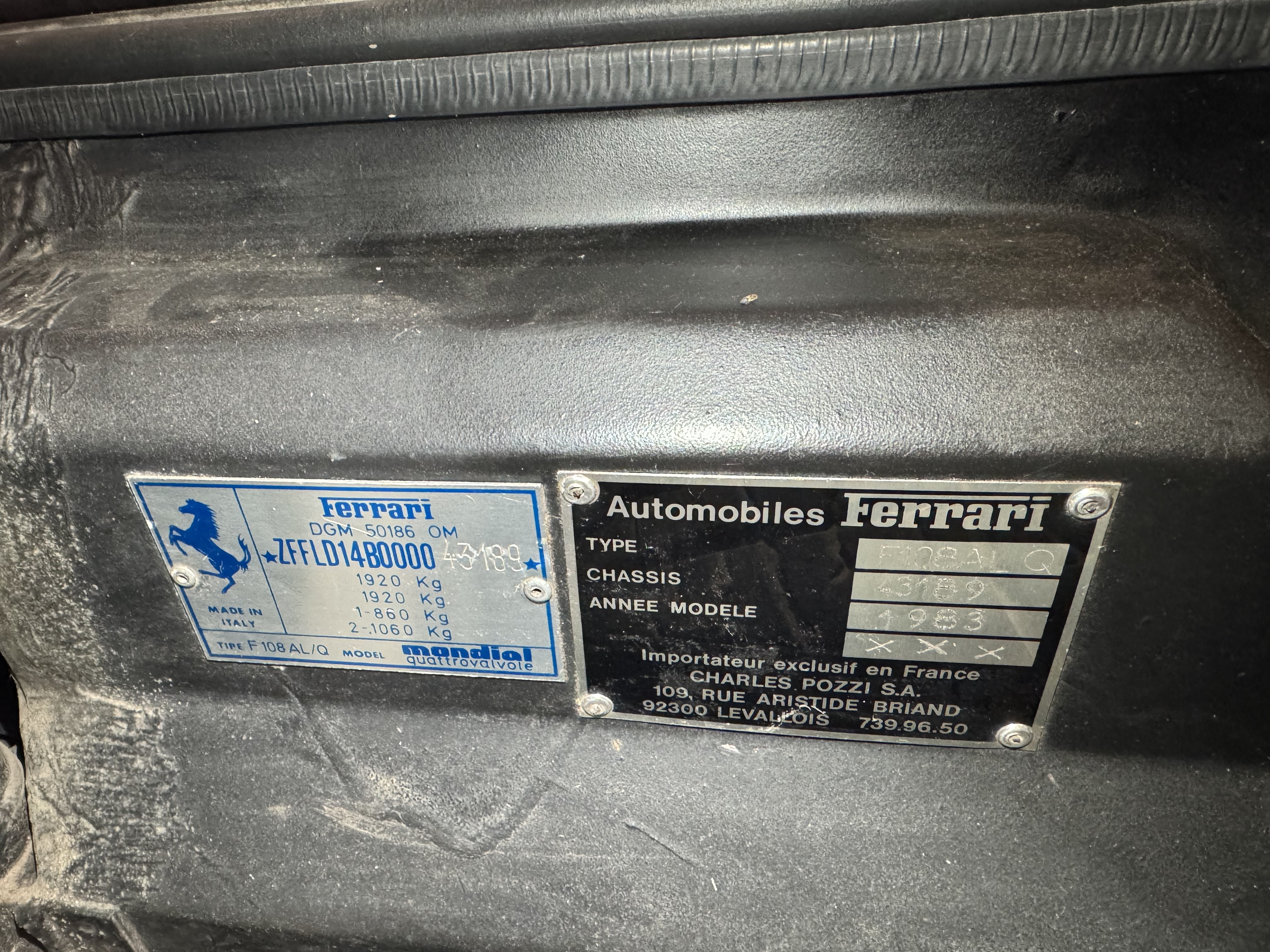

Alex7484, Pourrais tu poster ta plaque d'identification, car le type y est noté, peut être cela peut nous donner une information.

Voici les photos de mes plaques d’identification et du numéro moteur.IMG_9291.thumb.jpeg.f88522844af505a64c5552e81a0a7379.jpeg
