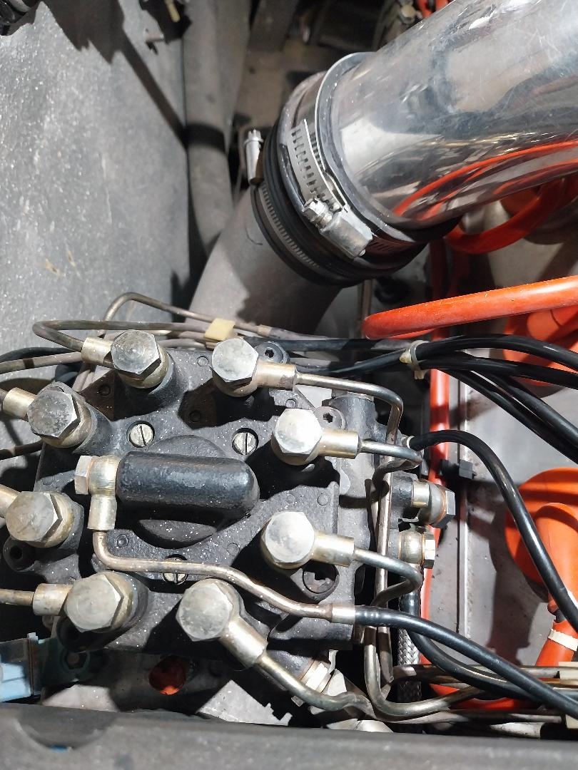

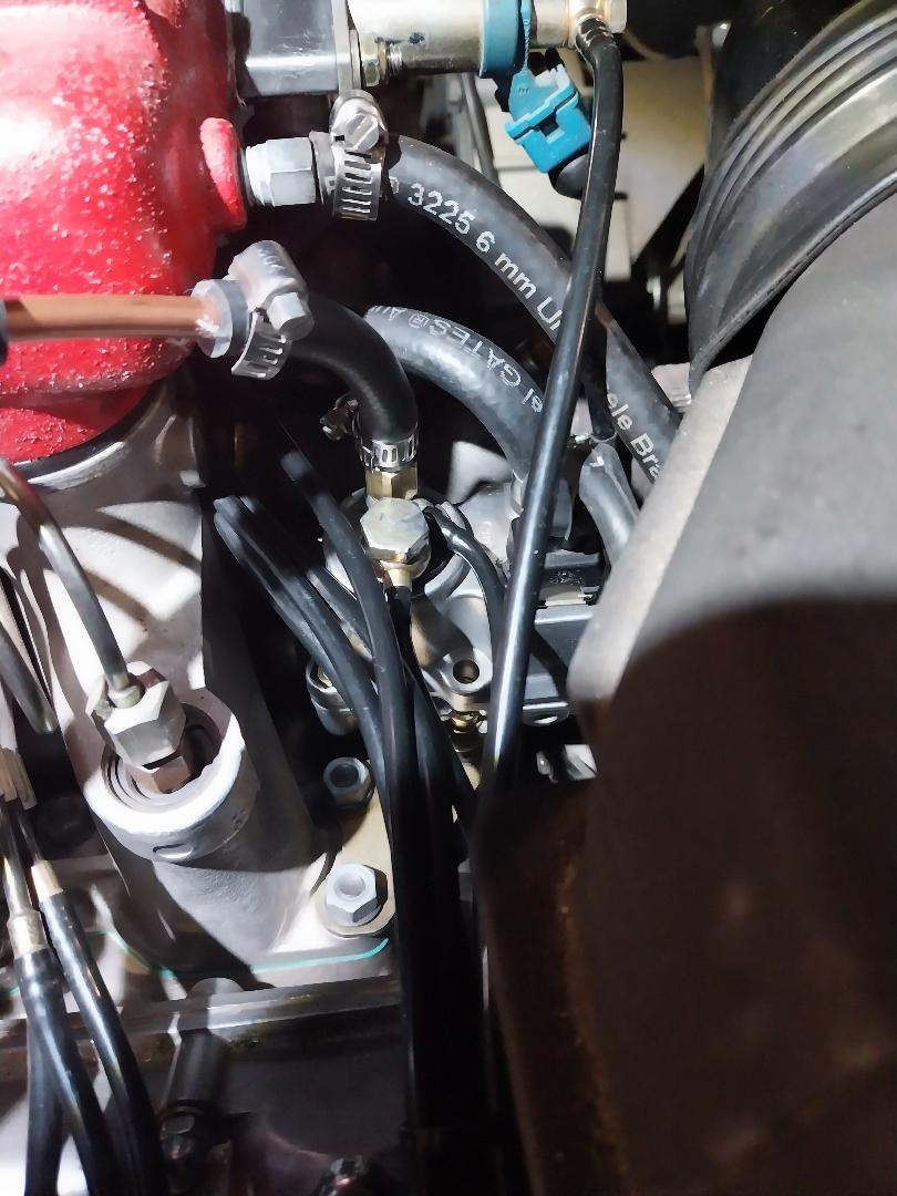

J'ai un soucis sur l'injection de ma 308 QV
J'ai refait le moteur il tourne très bien mais je trouve que la reprise du moteur au moment de l'accélération n'est pas terrible.
Le moteur monte à 7500 tr/ minute mais je sens des petits à coups dans la monté en régime et on est pas écrasé dans le fond du fauteuil.
Le moteur est un moteur US , mais j'ai supprimé tout le System anti-pollution ainsi que le catalyseur.
On peut considérer qu'elle est en version Européenne dans le but d’améliorer ses performance. Mais pour moi ce ne va pas.

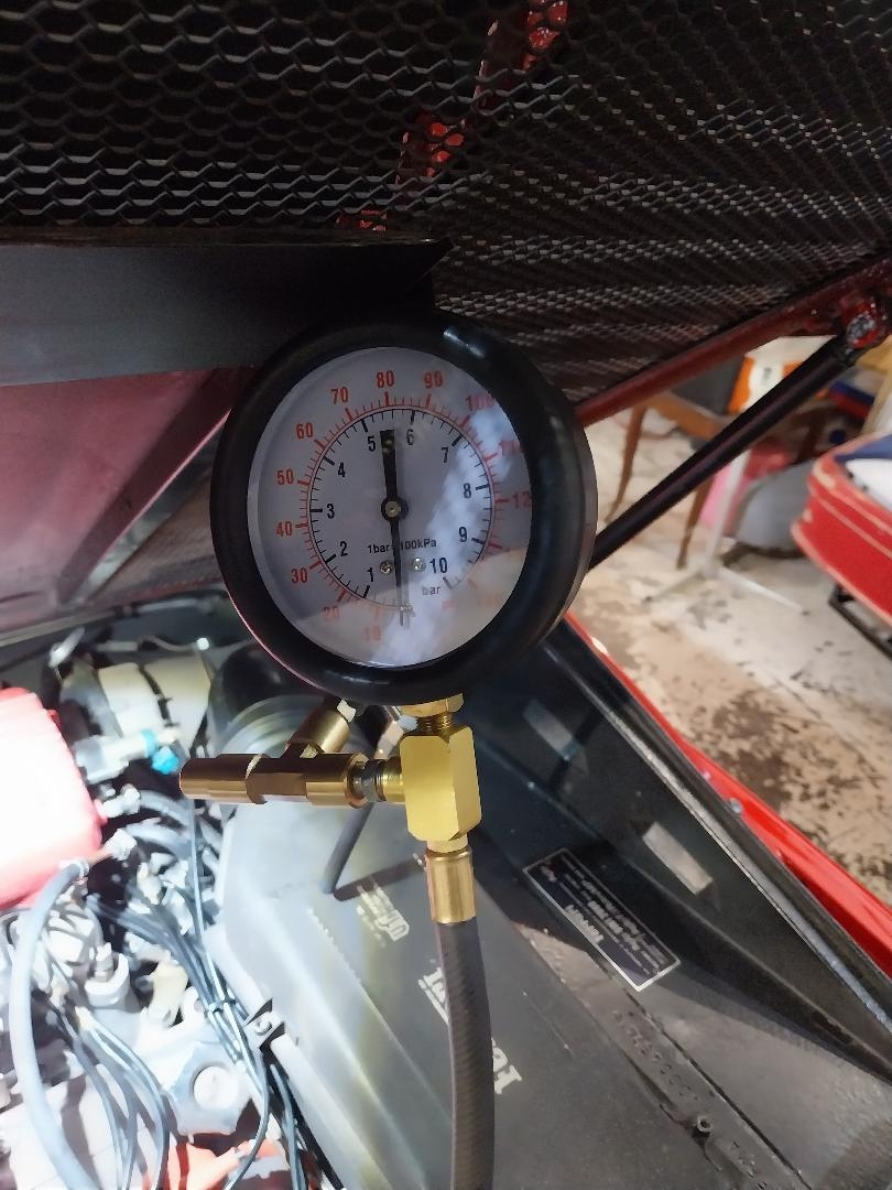

La pression à l'entrée de la cage de distribution est de 5.7 bars, (moteur arrêté, pompe électrique enclenchée) la pression entrée W.U.R. (moteur arrêté, pompe électrique enclenchée) 3.5 bars
la pression moteur chaud à 85° Sortie cage de distribution vers les injecteurs est de 2 bars qui me semble trop bas.
J'ai  joint à ce post un fichier qui est  le relevé des pressions d'essence de fonctionnement.
Les injecteurs ont 40 ans et je pense ne sont pas très bon je vais les remplacer tous par des neufs bientôt.
Si quelqu’un aux  vues du  fichier joint dans  ce post pouvait me dire ce qu'il en pense, bien évidement je ne pourrais être que très réceptif.

tu n'auras jamais la meme puissance que sur un moteur euro car le rapport volumetrique est rabaissé sur la version US  , de plus le profil des arbres à cames d'echappement est specifique au modele US
tu as raison de trouver ta pression trop basse en sortie de doseur , il faudrait dans les 3/3.5 bar , c'est la pression d'ouverture de tes injecteurs
meme si tu as deposé la "soupape pulsatoire" en sortie de doseur , au niveau du circuit de retour , il faut tarer/retarer le regulateur de pression interne pour retrouver tes 3.5 bar
c'est la pression en sortie de WUR qui compte , pas la pression en entrée , or sur ton tableau tu indiques la pression en entrée .
c'est elle qui gere la richesse du melange en venant s'opposer de façon antagoniste , au deplacement du piston doseur.
ne pas confondre cette "pression de commande" avec la pression d'injection .
la pression en sortie de WUR doit augmenter au fur et à mesure que la temperature augmente ( faible pression pour melange riche a froid , pression plus haute pour melange plus pauvre à chaud )
de memoire on commence à 1.9 bar à froid pour 2.4 bar à chaud , du moins c'est ce que j'ai en tete , ...
le Kjet c'est pas trés compliqué , pas d'electronique , pas de calculateur et il suffit d'un simple manometre pour controler/regler .

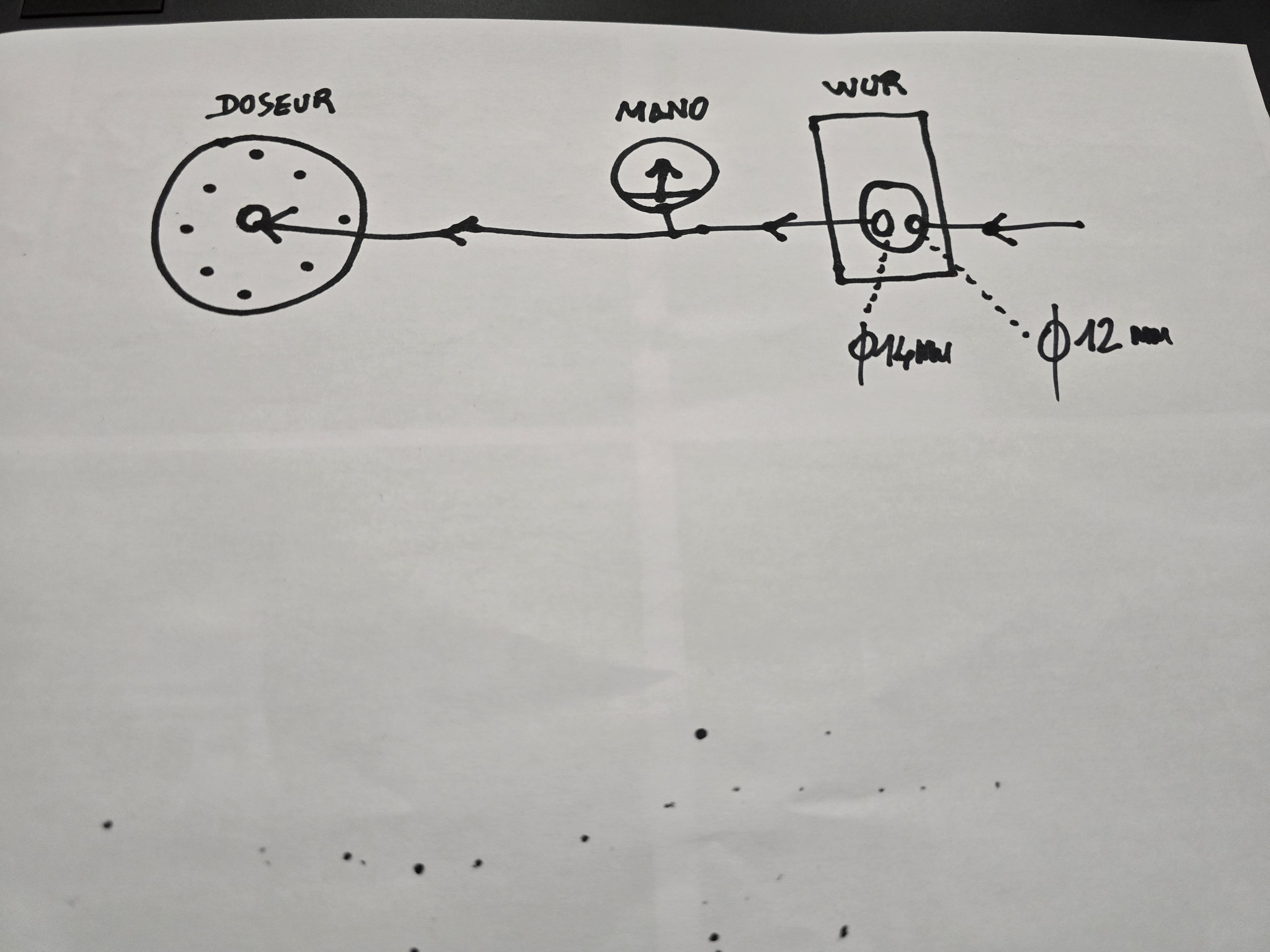

Pour compléter les posts de Michel il faut sur le kjet distinguer la pression système (~5.5 bars) qui semble correcte de la pression de commande qui varie avec le temps et l'action du WUR.
J'ai l'impression que ton système fonctionne correctement dans le principe même s'il faut faire la mesure selon cette méthode moteur 1600 et 1800
Pages 7 et à partir de la page 20.
Peu importe le type de moteur, le principe est le même : il faut un mano avec un branchement comme dans la doc ci-dessus et un robinet permettant de passer de la pression de la pression système à celle de commande.
Pour avoir les bonnes valeurs il faut regarder la références du WUR puis trouver le diagramme correspondant.
Enfin, comme le dit Michel c'est un moteur US qui a été castré pour des raisons de normes de pollution, virer le système de dépollution ne le transformera malheureusement pas en moteur européen,
ça va le fiabiliser et éviter qu'il ne prenne feu mais pour la puissance ça ne changera rien....
Nettoyer ou changer les injecteurs ne peut pas faire de mal, le plus important étant de changer les joints pour éviter les prises d'air qui appauvrissent le mélange.

attention au WUR , contrairement à ce que tu ecris , le WUR ne joue en rien sur la pression aux injecteurs
il gere uniquement la pression de commande , donc la richesse du melange
il n'est , theoriquement , pas reglable  mais il y a moyen de contourner et de le rendre reglable en continu sans avoir à l'ouvrir par la suite ...
pour trouver un WUR compatible en occasion , pas obligé de prendre la reference Ferrari , tu peux prendre un WUR de renault 25 v6 , 604 peugeot v6 , porsche 911 sc
il ne retse plus qu'à bien regler les pressions à chaud et à froid , toujours à l'aide d'un manomtre
pour regler la pression aux injecteurs , il faut effectivement intercaler des rondelles calibrées dans le regulateur de pression incorporé au doseur , à faire avec un manometre

sur le WUR il y a un petit tamis filtrant sous une de deux vis banjo  , voir s'il est colmaté
mais à mon avis tu t'es mal connecté car si effectivement il n' y a pas de pression de commande , ton moteur serait noyé de chez noyé , voir impossible à demarrer
sur le doseur , le raccord qui nous interresse est celui qui est sur le "plot central" de la tete
sur le wur tu as deux vis banjo , de memoire une de  12 mm et une de 14 mm , c'est sur cette derniere qu'il faut intercaler ton manometre
la resistance du WUR , pour l'instant et à ce niveau du controle , on s'en moque , elle sert à reguler la pression "moteur chaud"
si tu pouvais poster une photo de tes branchements , ça faciliterait grandement
Je pense que les mesures ne sont pas correctes.
Repars du début, méthodiquement avec le mano dédié au kjet :
33800.jpg?itok=5VPAQJC9
jcf 26
Bonjour à tous
j'ai repris la pression de commande sur  W.U.R. et toujours 0 bars !
j'ai joint les photos ci - dessous de cette prise de pression
Peut être la crépine est colmatée demain je vais démonter le W.U.R
Sur l'autre piquage qui va sur le piquage du piston de distribution de la cage d'injection j'ai 3.7 bars à froid moteur arrêté et 2.4 bars moteur chaud.
Voila pour les dernières infos m
Merci de vos réponses et bonne soirée

jcf 26
Ça je l'ai fait et j'ai 2,4 bars à  chaud.
Demain je vais reprendre les réglages sur la vis de richesse et voir ce que ça donne.
Merci pour le croquis
Bonne soirée
michel3482
il y a 5 minutes, jcf 26 a dit :
Bonne soirée
2.4 à chaud c'est à peu prés correct
combien as tu a froid ? il faut que ça tourne aux alentours de 1.7 / 1.9 , si c'est plus elevé tu seras trop pauvre à froid
attention pour la vis de richesse ( vis BTR de 3mm  ), c'est trés trés trés sensible , de plus , il y a un pré-reglage inital à respecter imperativement ...
jcf 26
Bonjour à tous
Tout d'abord j'ai vu que sur ce forum souvent les gens posent des questions, reçoivent des réponses et après on ne voit pas trop de remerciements.
Je trouve ça dommage donc je tiens à remercier personnellement et chaleureusement les personnes qui ont répondu à  mes demandes( Michel 3482, 33 Manu,...)
j'ai mis le manomètre en suivant le dernier croquis de Michel 3482 et voila les résultats.
Les valeurs ont changé sans rien toucher (peut être manomètre de pression peu fiable !! !)
-Pompe à essence enclenchée moteur arrêté à froid bien sur: 4 bars
le moteur démarre impeccable à froid comme à chaud et monte à 2.500 tr/ minute
pression après démarrage à froid 4 bars
pression moteur chaud +85° 3.8 Bars  régime moteur 2500 tr/mn  3.8 bars
pression moteur chaud +85°  3.7 bars régime moteur 1100 tr/mn  3.7 bars
Je n'ai touché aucun réglage sur l'injection ou ailleurs, j'ai fait un essais routier rien d'anormale à signaler, montée dans les tours normale.
Bon je ne sais pas si elle est au top de ses performances et si aux vues de ces valeurs je risque de détériorer le moteur.  !!!
Dites moi ce que vous en pensez et si tout c’a n'est pas bon je me résignerai avec regret à aller voir un spécialiste.
Merci pour tout et passez un agréable weekend
