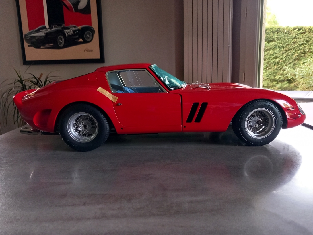

La Ferrari 250 GTO au 1/8 par Agora
Etienne

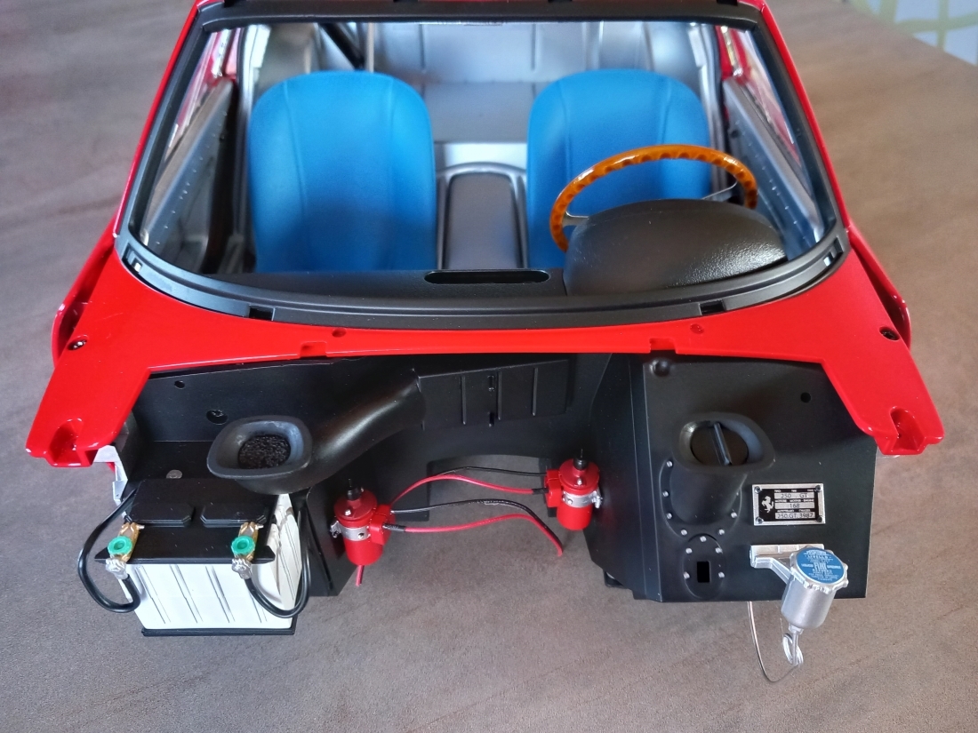

J'en ai déjà parlé à diverses reprises dans le topic "miniatures", je pense qu'il est préférable que mon montage fasse l'objet d'un sujet dédié, comme pour la P4 que je viens de démarrer.
Je remets donc le lien vers la galerie de photos qui permet de suivre l'avancée des travaux https://photos.app.goo.gl/X3z6CmFSLQQNsRbS6
N'hésitez pas si vous avez des questions !

il y a 24 minutes, Etienne a dit :
Bonjour à tous.
Les travaux se poursuivent. La fin approche, les derniers éléments sont attendus pour la 2eme quinzaine du mois.

Pour compléter et illustrer mon propos, voilà à quoi ressemble la notice sur laquelle nous travaillons actuellement : https://www.agoramodels.com/site/assets/files/41562/ferrari_250_gto-pack11_3_fr.pdf
Ce n'est pas toujours très clair dans l'énoncé des étapes, il y a aussi parfois des erreurs dans les instructions, mais rien d'insurmontable quand on avance dans le montage. Pour ma part, c'est seulement mon 2ème kit de ce type, et je considère que je m'en sors pas trop mal. Moi qui suit habitué au 1/43, voir au 1/24, c'set forcément plus facile de travailler sur de si grosses pièces 😊
Ceci dit, et pour suivre divers montages de distributeurs différents, cette GTO d'Agora (Centauria en Italie) n'est pas exempte de reproches par rapport à d'autres véhicules. Déjà par rapport à la P4 d'Altaya (également Centauria en Italie), le niveau de détail est nettement inférieur. Pour moi, on est plus sur du gros Burago un poil plus détaillé. Il y aussi des soucis d'ajustement sur certains éléments de carrosserie, une peinture pas toujours au top, des pièces manquantes ou abimées...Mais pas chez tout le monde, ce qui montre une irrégularité dans la fabrication et surtout une absence totale de contrôle qualité avant l'expédition.
Par exemple, toute la partie arrière de la carrosserie est en 2 parties, avec la jupe arrière (sous les feux donc) qui est une pièce rapportée, visée au reste de la carrosserie, avec 4 puits de vis bien visibles, et surtout un joint fait à la truelle, mal peint, voir même qui a sauté chez certains monteurs ! Chez moi, cette pièce était relativement saine, mais j'ai quand même tenté de boucher les puits de vis (au final pas trop visibles...) mais le résultat était encore pire. J'ai donc commandé - et payé - une nouvelle pièce : plus de 15 jours d'attente, expédition depuis l'Angleterre (les envois dans le cadre de l'abonnement viennent eux d'Allemagne) donc 9€ de taxes en plus. Mais heureusement, en meilleur état que la première version. Par contre, d'autres monteurs ont demandé directement le remplacement gratuit, certains ont reçu une pièce aussi pourrie que la 1ère (voir plus), et d'autres sont toujours en attente.
Dans le pack 11 (donc celui de la notice citée avant), il me manquait 4 sous-ensembles ( 82, 88, 89 et 90), rien que ça ! Donc réclamation, attente, réception (d'Angleterre) et à nouveau 9€ de taxes. Que je vais évidemment me faire rembourser.
Autre point : le paiement de l'abonnement se fait très régulièrement par prélèvement le 2 du mois, et le colis - sans aucun suivi - arrive au minimum 3 semaines plus tard. Livraison par la Poste contre signature, dans des colis heureusement bien faits et en bon état (chez moi du moins).
Bref, des désagréments assez fréquents apparemment chez Agora.
Pour la P4 d'Altaya, colis avec suivi très précis, livraison nickel par GLS.
Donc en conclusion, difficile de généraliser, tant les pratiques, comme le rapport qualité-prix, la relation clients, semblent varier d'un distributeur à l'autre.
Pour en savoir plus, et se faire une idée encore plus précise, ça vaut le coup de parcourir les différents sujets par ici : https://forum-auto.caradisiac.com/forum/1489-presse/ On y trouve entre autres les montages de la GTO et de la P4.
Voilà, n'hésite pas si d'autres questions !

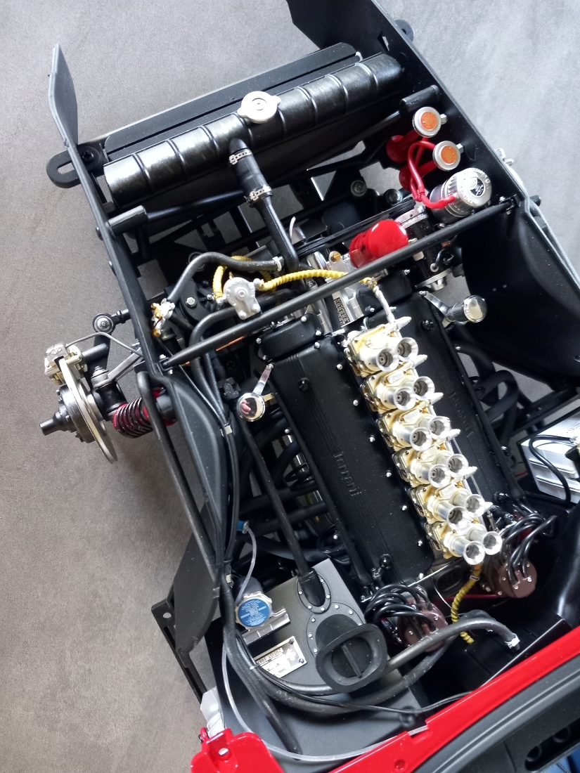

Pour préciser, à part les fils de bougies et quelques autres raccords sur le moteur, tous les autres fils, canalisations, raccords, sont honteusement oubliés par Agora et sont des ajouts persos. Plus des accessoires en after-sale, essentiellement chez un artisan italien, donc avec des dépenses supplémentaires 🙄 Mais quand on aime...et puis je voulais absolument une grosse GTO pour compléter ma collection.

Retour sur la GTO...après 2 mois d'attente, Agora a bien voulu envoyer le dernier pack de pièces qui doit permettre de mettre un terme à ce montage !
Dans un premier temps, on termine l'environnement du moteur, avec 2 grandes barres latérales qui viennent en appui sur le combiné ressort-amortisseur, et la colonne de direction :

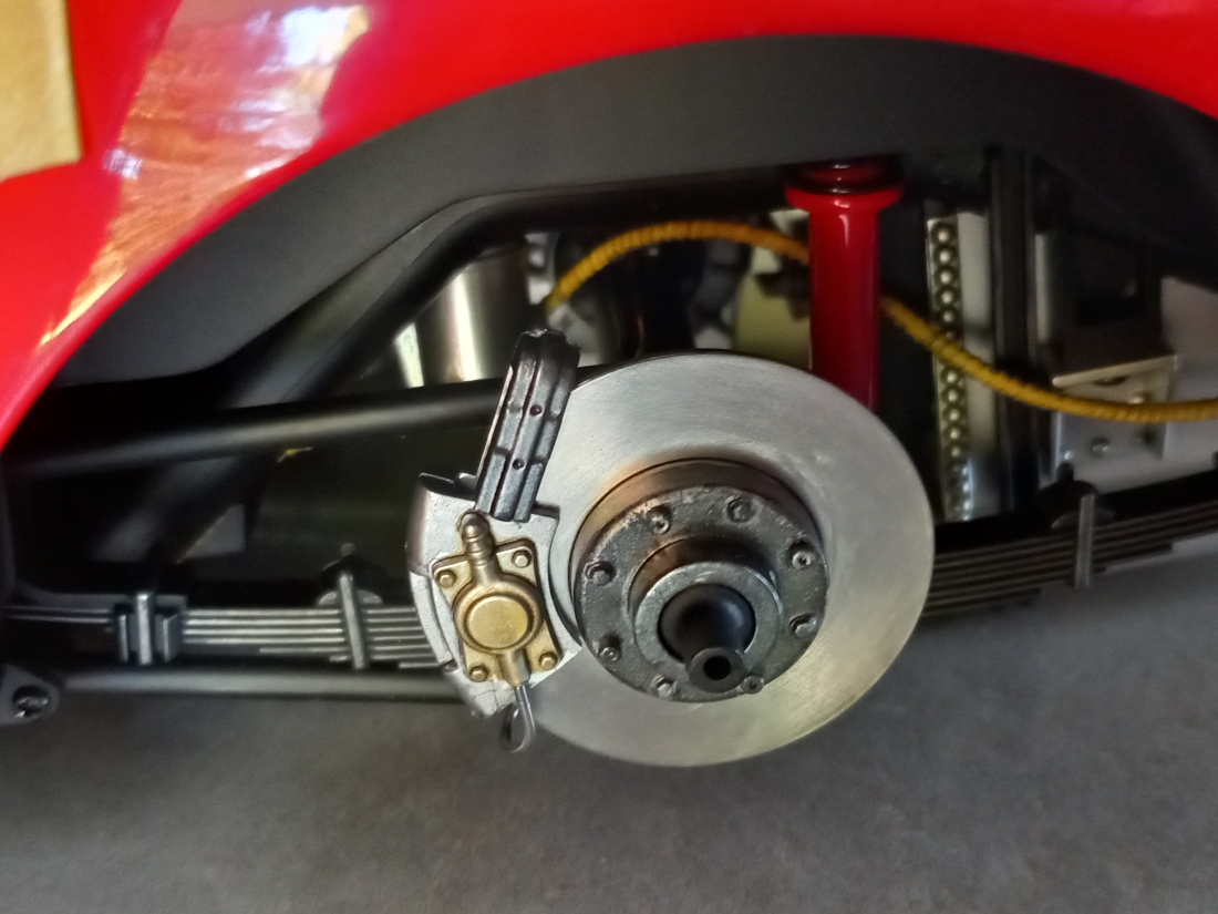

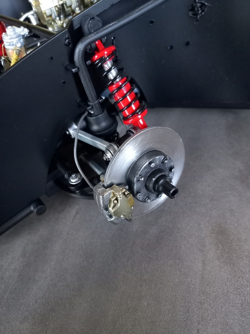

puis le dispositif de freinage : étrier et pince de frein à main pour l'arrière, et étrier pour l'avant, le tout combiné à des disques en métal. Je passe quelques jus divers pour donner de la matière, et les disques sont polis pour simuler leur usure. Le tout est raccordé aux divers tuyaux que j'vais laissé en attente :

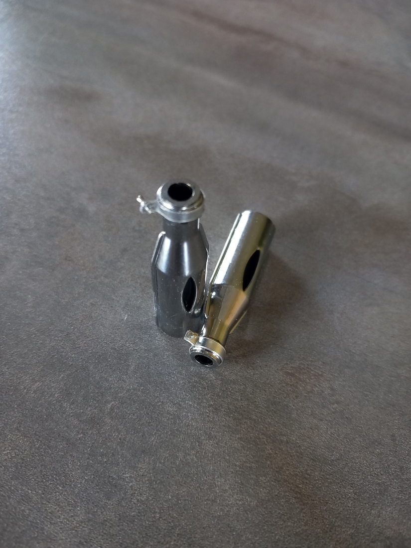

ensuite, les snaps sont améliorés pour être équipés de leur collier de fixation avec la vis de serrage

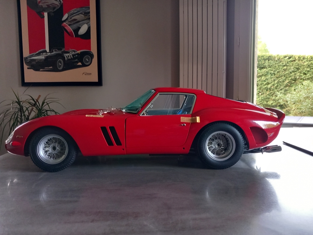

Enfin, le plus gros morceau arrive avec l'assemblage de la carrosserie avant ! il faut d'abord poser le pare brise, avec son entourage (j'ai reposé le film protecteur pour éviter les accidents !), puis prendre une bonne suée pour que ce foutu bloc avant prenne sa place. 3 heures environ de manipulations diverses. Et au final, LA mauvaise surprise avec un jour inacceptable entre la portière et la partie avant, surtout à droite. Et pourtant, les vis de fixation sont bien en place, et serrées. Enfin, seulement 4 sur 6, les 2 dernières étant quasi inaccessibles ! Et la carrosserie est bien en butée à la base du parebrise. Il doit donc de toute évidence y avoir un problème de conception des diverses pièces de carrosserie. J'avais déjà eu un souci pour ajuster le toit du même côté droit...Et a priori, je ne suis pas le seul a constater ce défaut, et il semble possible de le réduire en vissant quand même les 2 dernières vis. je vois pas trop comment, mais je vais essayer...
Sinon, j'ai posé les roues, sans problème, pour avoir une vision d'ensemble. A ce stade, outre ce problème de carrosserie, il reste la lunette arrière (en dernier), quelques accessoires, et la déco. A suivre donc, en espérant que le résultat final ne soit pas trop décevant...En tout cas, les débuts de la P4 sont autrement plus encourageants !!
