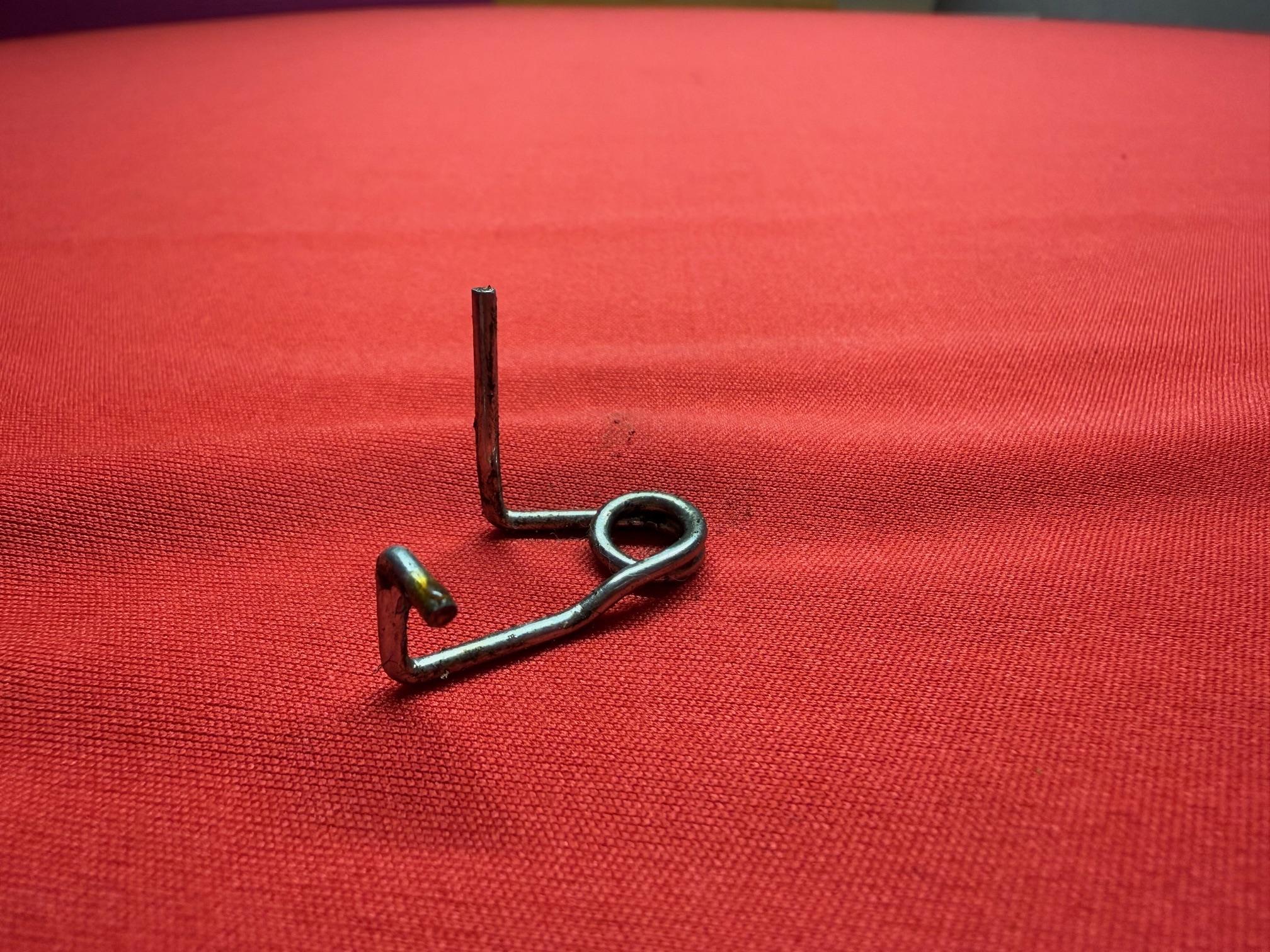

Bonjour à tous,
la poignée côté conducteur de ma mondial 3.2 ne revient pas d'elle même, je démonte le panneau de porte, le petit ressort qui est censé refermer la poignée est cassé ..... je n'ai rien trouvé sur le moteur de recherche bien connu ... je lance un appel à la communauté Ferrarista afin de savoir si l'un d'entre vous sait où l'on peut trouver cette petite pièce sans remplacer la poignée, je sais que cette poignée de porte est également "similaire a celles des alfa spider " ....est-ce vraiment idem ?
Merci 🙂

bon j'ai trouvé un site allemand qui vend le ressort au détail pour les fiat 124 spider, malheureusement ils sont en rupture de stock, ..... 😥
https://shop.arnold-classic.com/fr/2340/ressort-de-rappel-pour-poignee-de-porte-droite-ou-gauche-fiat-124-spider-2000?action=notifyConfirm&sNotificationConfirmation=9juclxK4VaIuPrkF40Iau4d3EHOxVuOd&sNotify=1&number=1114044
