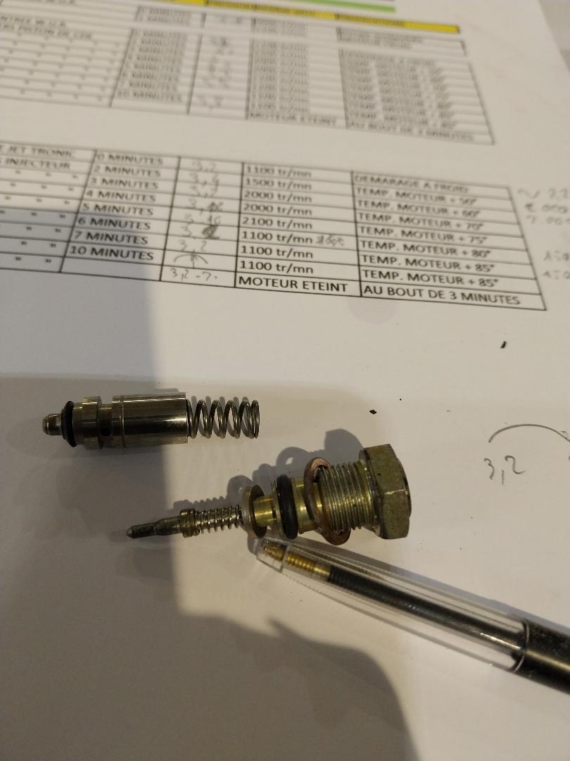

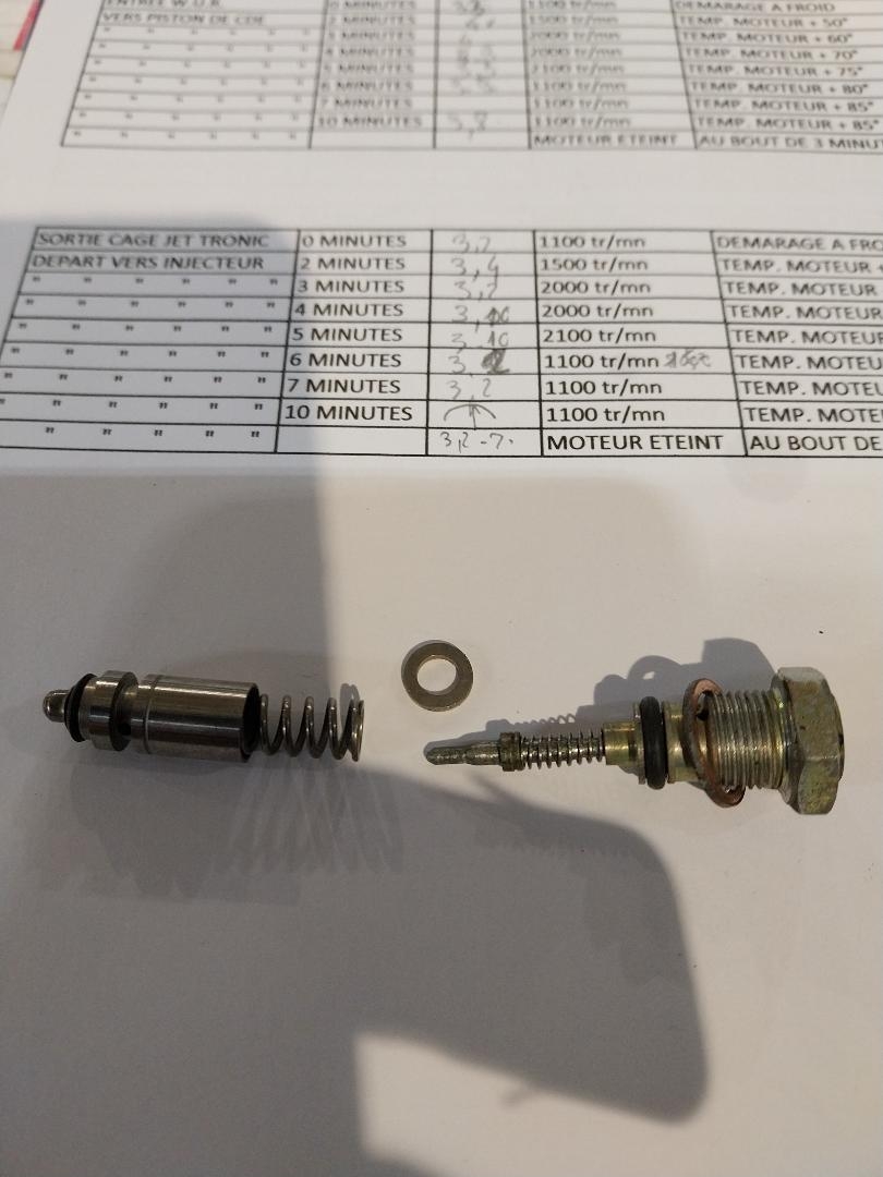

Bonjour à tous et merci pour vos conseils et photos vous êtes très sympa.
Pour Michel3482
j'ai démonté la vis de réglage de pression d'injection
Tout est propre dedans pas de dépôt de paraffine ou autre merde dedans ; j'ai passé une caméra dedans tout est nickel
Tu trouveras 2 photos de la pièce en question. Comme tu peux le voir il n'y a qu'une seul rondeur de calage qui est très épaisse au moins dix/dixième d'épaisseur.
Il n'y a donc qu'une seule rondelle de calage.
Ma question est donc : j’enlève cette rondelle ou je la laisse?
Dans la doc Ferrari ils disent que ces rondelles ont une épaisseur très spéciale car .0.1mm signifie une élévation de la pression 0.15 bar.
Bon quand on regarde l'épaisseur de la rondelle que tu vois pointée par le bout du bic noir !!! l'épaisseur ne fiat pas 0.1 mm ! ! ! 🤨
Demain selon ce que tu me conseilles de faire je remonte le system de régulation de pression et je regarde les tuyaux de retour d'essence si ils ne sont pas bouchés
Après je refais le contrôle de débit initial d'essence avec la vis BTR du plateau sonde et je contrôle le WUR et je joue sur la tige support du bilame qui faudra descendre un peu je pense.
Merci d'avance de ta réponse
Bonne soirée

michel3482
il te faut 3.5 bar aux injecteurs , tu regles en modifiant l'epaisseur ou le nombre de rondelles
c'est vrai que cette rondelle semble vraiment epaisse , mais ce qui compte c'est la pression aux injecteurs
la pression aux injecteurs n'est pas liée à la temperature moteur , et le WUR n'influe pas dessus

Bonjour
Oui, oui,  quand tu vois la pression varier comme un métronome ce n'est pas la pression du commande venant du WUR mais la pression d'alimentation d'un injecteur.
Cette après midi je vais rependre les réglages du piston de commande d'injection en modifiant les rondelles
jcf 26
michel3482
Les news du jour
j'ai ajouter une rondelle cale dans le dispositif de la tête d'injection d'une épaisseur 1.1 mm.
Sachant que si on ajoute une rondelle 0,10 mm on augmente la pression de 0,15 bars donc normalement je devrai avoir une pression supplémentaire de 1.15 bar.
Hé bien non rien ne change ! ! ! et j'ai exactement la même pression et toujours mes oscillations sur le manomètre qui varie de 3.2 bars à 2 bar.
Si j’accélère j'ai toujours les mêmes pression et les mêmes oscillations.
je n'ai pas pris la pression du WUR car je ne l'ai pas touché depuis hier donc les pression de commande doivent être les mêmes.
Que penses tu de cela? Je n'y comprend plus rien. Peut être qu'il faut remonter la vanne de cycle et regarder ce qui se passe?
A bientôt et merci

la pompe à essence est elle recente ?  as tu mesuré precisement son debit et la pression engendrée?
filtre à essence recent ?
accumulateur de pression recent ?
il faut aussi  mesurer la pression et le debit au niveau de la ligne d'entrée dans le doseur
passer de l'air comprimé dans toutes les entrées et sorties de la tete d'injection , sortir le piston doseur ( placé au centre du doseur ) , attention le piston est trés fragile et la moindre rayure peut fausser son fonctionnement .
verifier egalement les injecteurs et voir si un ne serait pas grippé
 la vanne pulsatoire  ,  est pilotée par un calculateur qui recoit les infos de la sonde lambda . en fonction de la richesse relevée par la sonde lambda , la vanne pulsatoire va modifier le debit de retour au reservoir , et donc la pression d'essence , et donc la richesse moteur pour rester dans la valeur lambda ideale .
au delà de cela , je ne sais pas t'en dire plus , car demonter la tete d'injection est une operation perilleuse avec mise au rebut garantie si pas  fait par un specialiste Kjet
tu peux toujours essayer de la remettre en service ,  à condition que  le systeme soit complet et fonctionnel , ça ne coute rien d'essayer ...
