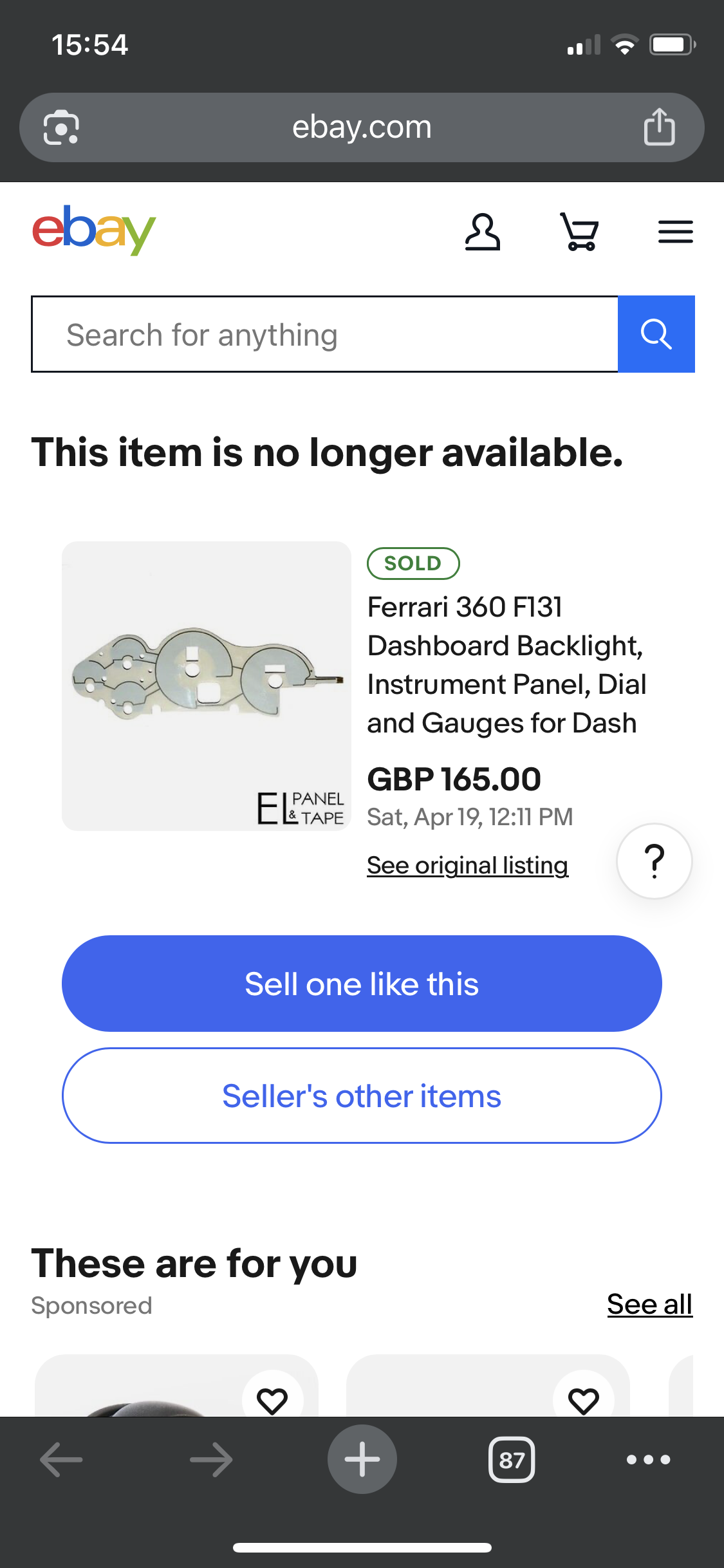

Bon en attendant le coc.. je m’amuse comme je peux à checker un peu l’auto après mes heures.
la poignée de porte passager ne fonctionne pas. Je regarde en vitesse, c’était juste le câble qui était sorti de la cale en plastique.. un soucis en moins. Par contre le câble en métal du verrouillage intérieur est sectionné. Je vais voir ce que je peux faire, mais pas une priorité dans l’absolu.
Comme j’ai déjà pu le lire ici auprès d’autres membres, ma vitre redescend de 2cm après fermeture de porte, puis 20sec plus tard remonte bien à fond. Pas gênant en soi mais si quelqu’un a une idée je suis preneur 🙏
La 3e accroche beaucoup en roulant, comme au ralenti. Cependant si on s’y prend doucement et d’une certaine manière ça passe sans craquer. Avant de crier au synchro fatigué je me demande si c’est pas dû au guidage lui-même. Le levier à beaucoup de jeu, un jeu anormal. J’avais en préventif la fourchette en métal de chez Hill.
Je démonte donc la console centrale, et je remarque que la rotule du câble qui gère l’avant-arrière du guidage tient sur un filet et le contre écrou n’est même pas contre. Je règle le tout, serre bien les rotules et ça à l’air déjà mieux. Après il reste beaucoup de jeu résiduel dans le shifter, faudra que je prenne le temps de démonter plus en profondeur. Au passage petite critique sur la qualité du shifter. Heureusement que la grille (lourde, taillée dans la masse et vraiment superbe) est là pour cacher la misère parce que sans c’est vraiment comparable à ce qu’on peut trouver sur une Clio, en exagérant à peine ☹️
Sinon j’ai également un soucis de rétro éclairage du compteurs, seules les aiguilles s’illuminent. Suite à vos conseils j’ai d’abord tenté d’augmenter la luminosité du rétro éclairage avec les boutons situés sous l’interrupteur du mode sport (que j’ai remis fonctionnel dans la foulée), mais sans résultat. Après recherches je remarque que beaucoup ont eu ce soucis et il s’agit en fait de toute la pellicule de rétro éclairage qui serait à inspecter. Peut-être mauvais contact, je vais démonter le compteur cette semaine on verra bien. Voici une photo de la pellicule en question :
Spooky
Merci beaucoup pour ton récit, c’est chouette d’avoir un pro ici et qui a en plus une Modena (j’en ai une depuis plus de 10 ans).
Certains ont évoqués que tu fasse gaffe à l’échangeur, je ne sais pas duquel ils parlaient mais gaffe à l’échangeur eau-huile pour la boite: une maladie chronique des 360 est de se corroder, au pire tu as le liquide de refroidissement qui se retrouve dans ta boite, or ses qualités comme lubrifiant étant moyenne 🙂 bah ca peut niquer la boite, j’en sais quelque chose c’est ce qui m’est arrivé….
pour la vitre il me semble que ca fait pareil sur la mienne, j’avais cru comprendre que c’était normal, par contre pas c’est bien moins de 20s pour remonter.
