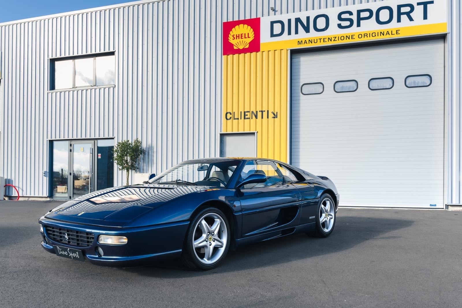

Bonjour à tous,
Il y a 3 mois environ, j'ai acquis une F355 Blue Swaters de 1995 auprès du garage Dino sports qui me la remet en état suite à non-utilisation sur quelques années (au passage un superbe tandem de pro entre le père Dino et le fils Simon).
Quoi qu'il en soit, certains rappels n'avaient pas été effectué par l'ancien propriétaire.
Ainsi, je voudrais savoir s'il est courant que pour un très ancien rappel il est vrai (06/04/2000), l'usine vous fasse "poiroter" plusieurs mois pour la fourniture d'un simple flexible manquant sur les 4 nécessaires (rappel : "tubazioni carburante F355 bipompa"). J'écris cela car en passant par une concession Ferrari j'ai déjà perdu plusieurs mois pour obtenir en after-market un complément carbone pour la baie moteur de ma 458 spéciale (1 mois + 3 mois + 4 mois ... donc je ferai cela lors de la prochaine révision le temps que cela daigne arriver).
