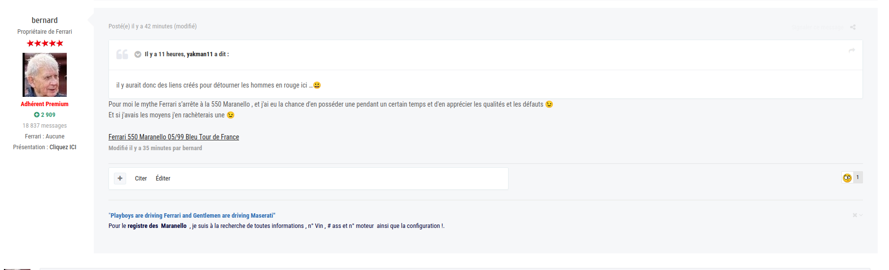

Pour moi le mythe Ferrari s’arrête à la 550 Maranello , et j'ai eu la chance d'en posséder une pendant un certain temps et d'en apprécier les qualités et les défauts 😉
Et si j'avais les moyens j'en rachèterais une 😉
Ferrari 550 Maranello 05/99 Bleu Tour de France
Modifié par bernard
  • Perplexe 1

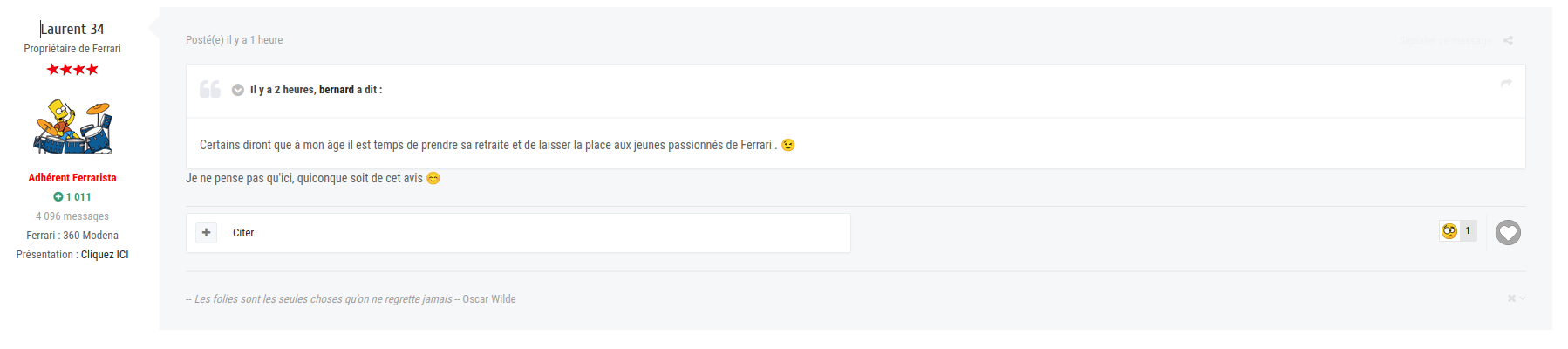

Il y a 1 heure, bernard a dit :
Certains diront que à mon âge il est temps de prendre sa retraite et de laisser la place aux jeunes passionnés de Ferrari . 😉
Je ne pense pas qu'ici, quiconque soit de cet avis ☺️
  • Perplexe 1
il y a une heure, Laurent 34 a dit :
Je vais  te mettre un like pour effacer ce perplexe , qui ne partage pas ton avis 😉
