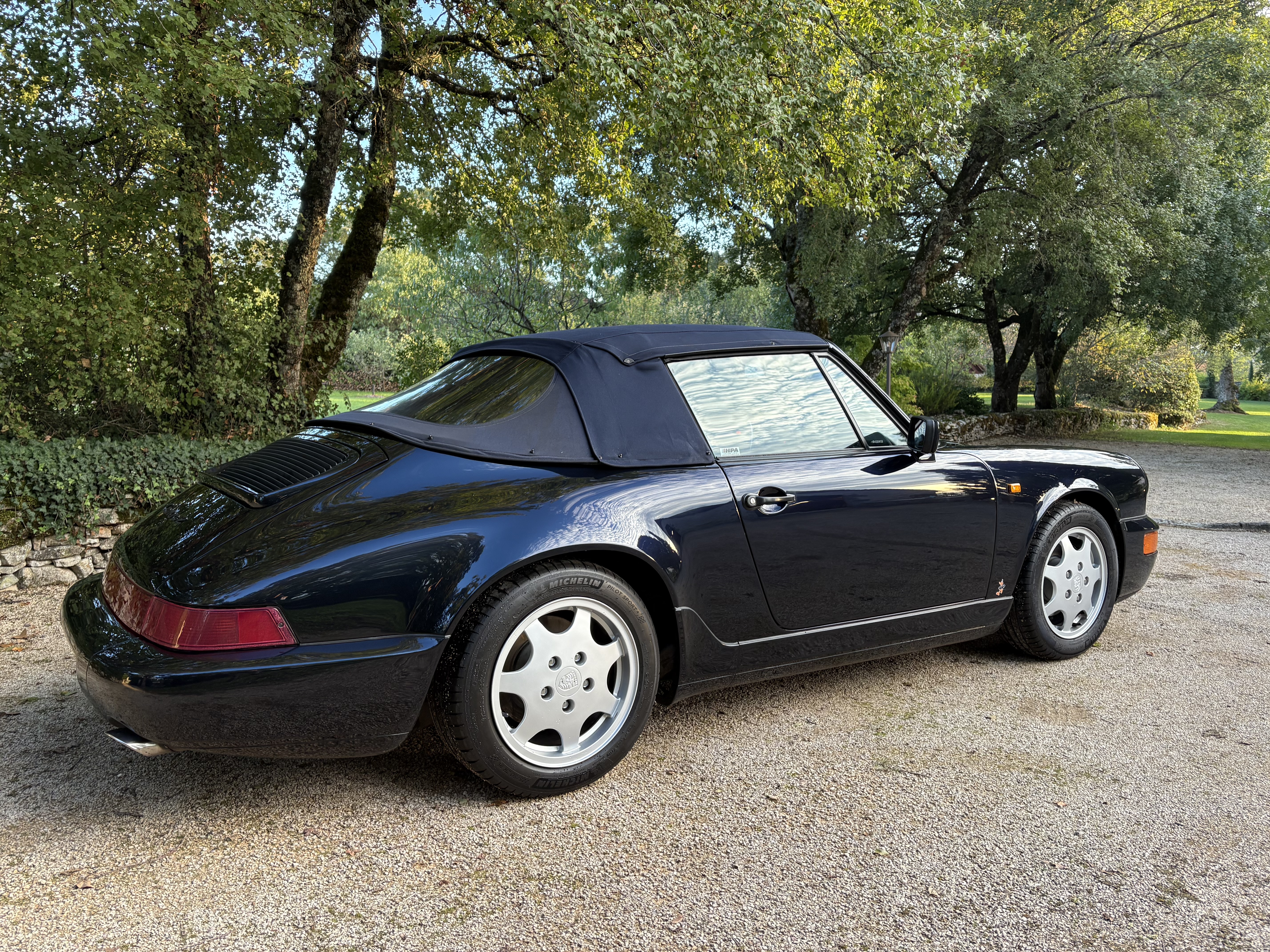

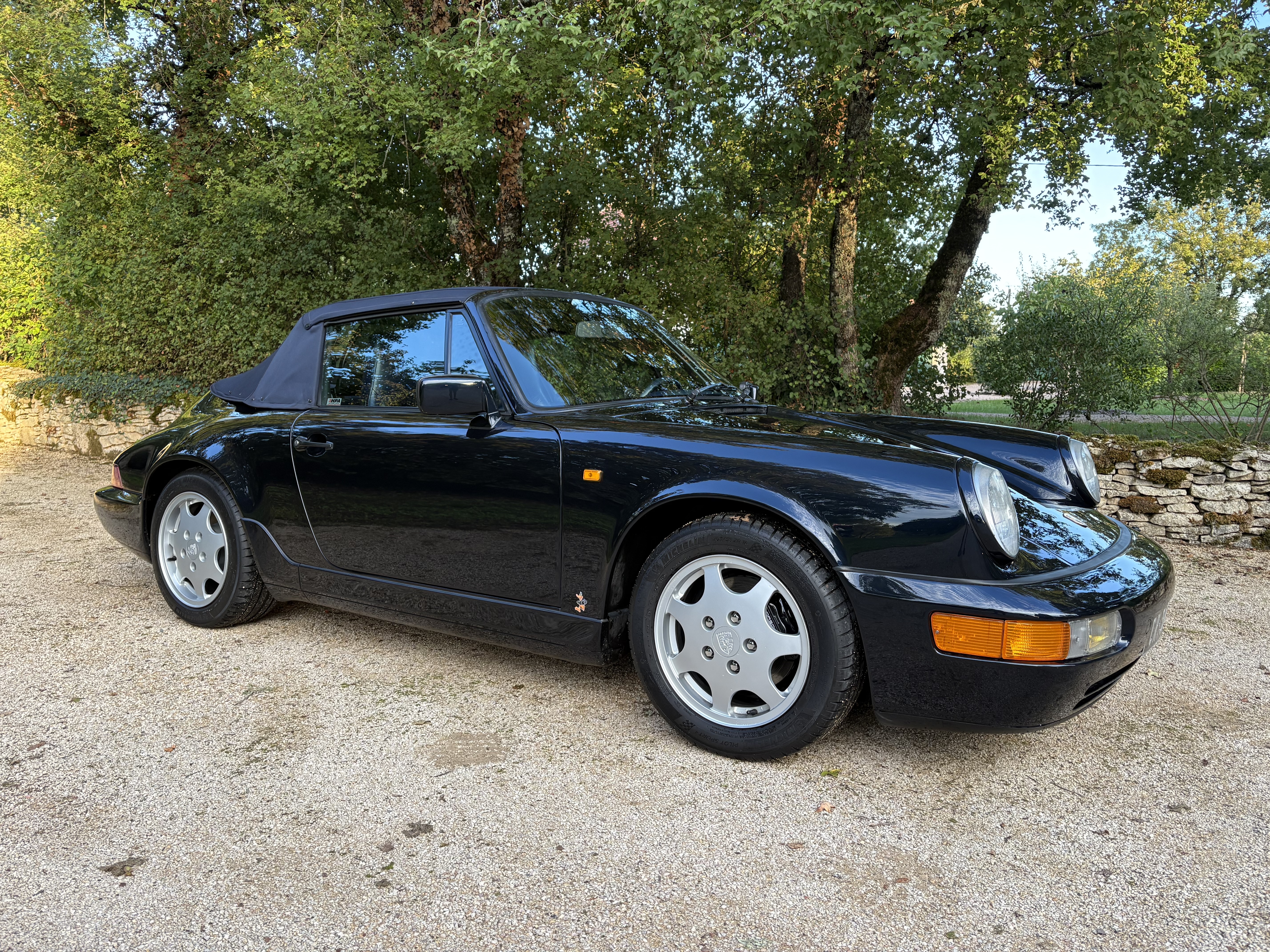

  Difficile d’en dire plus que @florent95, pareil une 91 C2 que j’ai depuis 6/7 ans, en cab, je me régale avec, facile, coupleuse, consomme rien. Nous sommes souvent partis en vacances avec. Puissance largement suffisante, petite, tu te gare facilement et les gens aujourd’hui l’adore. Par contre les prix ont pris une grosse baffe, impressionnant 😬
Elle a 161000kms, jamais de soucis, entretien régulier. Par contre j’ai fait une restauration complète de la carrosserie.
4 Cup 17 qui vont si bien à la 964, et elle est parfaite !! 🙂

Non Jean, moi c’est d’origine jusqu’au bout des ongles. Elle est Française et j’ai tout, même poste d’origine et un historique complet 😉
il y a 9 minutes, Nanthiat a dit :
je comprends, j'ai eu la même en blanc, j ai bien sur gardé les 16 de côté. Perso, perso au niveau look, ça change tout. Maintenant, les gouts et les couleurs… à oui j'avais le col de signe long à la place du silencieux droit, ça glouglouter sympa, de bons souvenirs. Après en 964 suis passé sur une RS..pas pareil 🙂

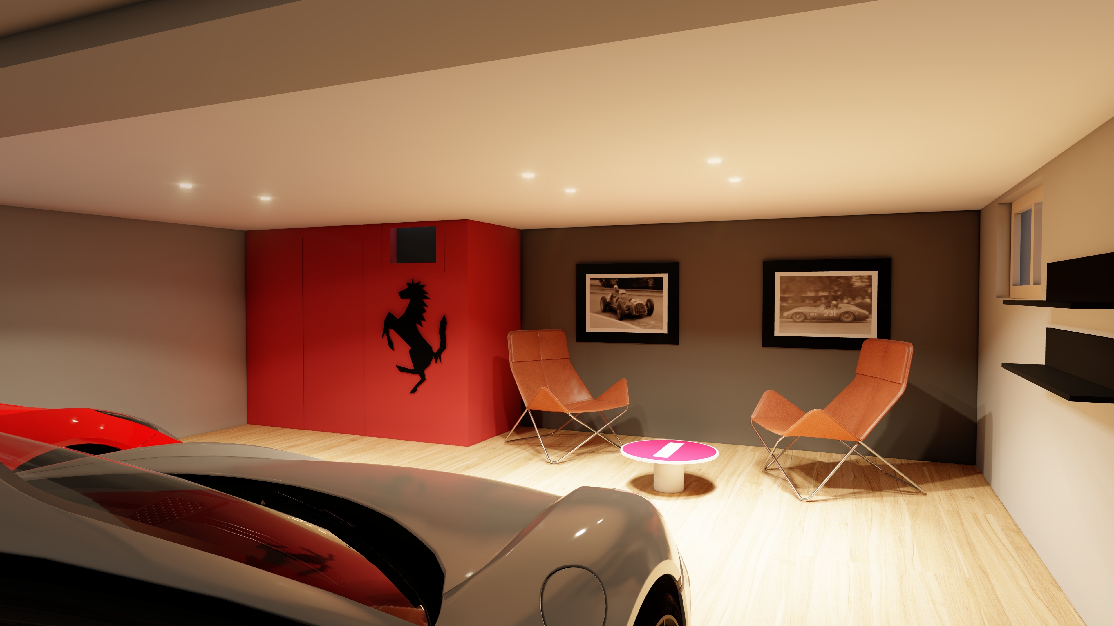

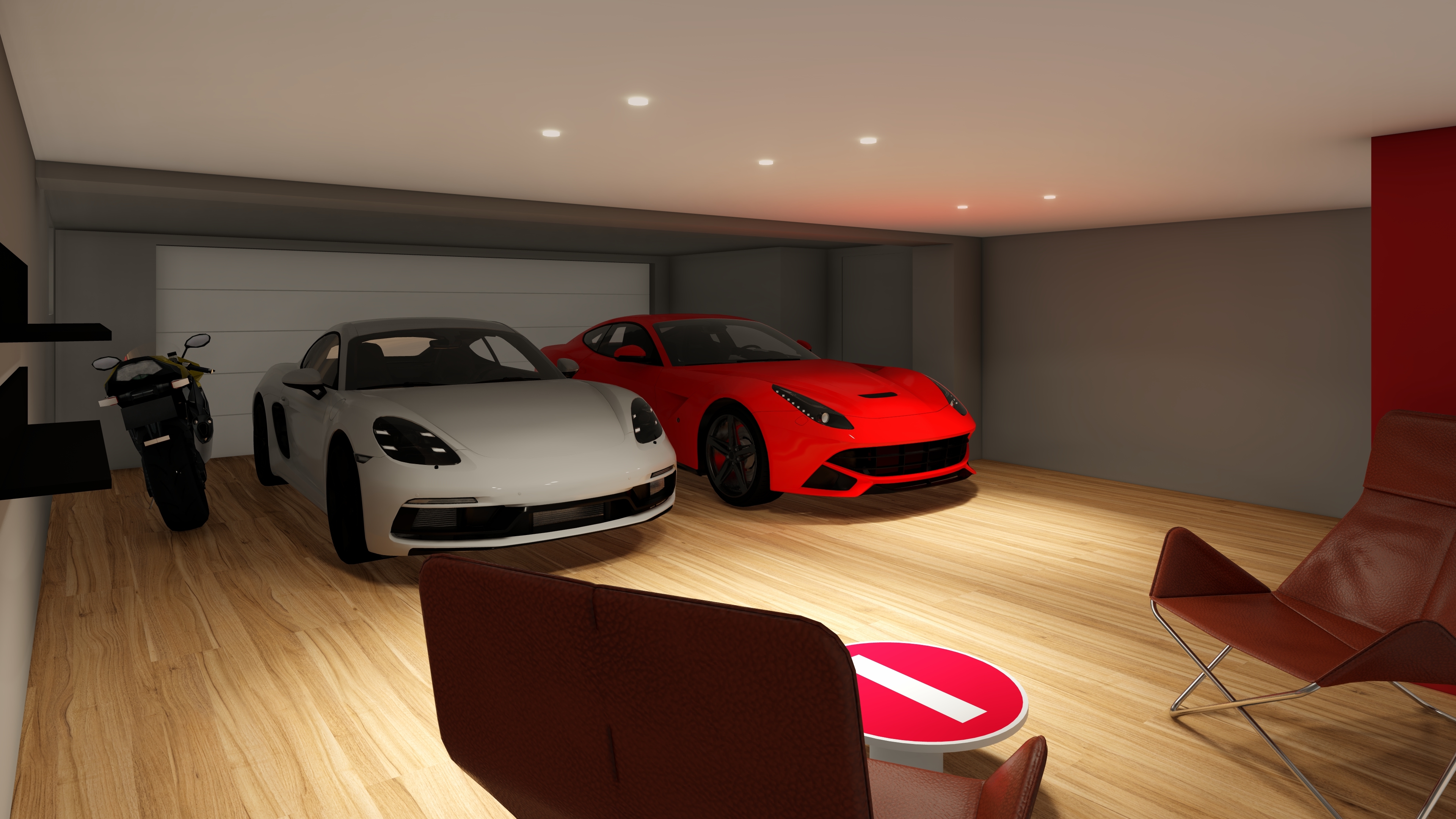

Bonjour à tous,
Très intéressant toutes ces histoires de garages et ces conseils techniques.
Pour ma part je suis dans un projet plus simple car le garage est déjà existant et dans l'emprise de ma maison.
J'ai passé une première étape en novembre 2025 avec l'ouverture créée pour installer une porte double (on est jamais assez prudent).
C'est plutôt bas de plafond (2 mètres) mais je pense pouvoir en faire un espace sympa.
Ci-dessous mes petites recherches graphiques sur ce projet. Pour l'instant à part la moto et ma trottinette il n'y a de toute façon rien à mettre dedans 🙂
1971476280_250618_Garage_3-Photo(2).thumb.jpg.26d403f32d01bbadb5227b985c04dd9e.jpg30441109_250618_Garage_1-Photo.thumb.jpg.5354dbc06bb076954bb8bc7a78a19046.jpg
Très sympa et cosy 🤩
