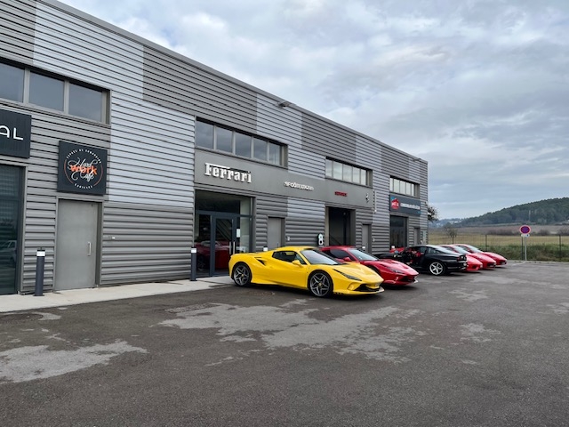

Ce matin, passage éclair à la concession pour laisser l’amortisseur, j’espère pouvoir récupérer la California demain 🤞.
Quelques autos garées à l’extérieur.
